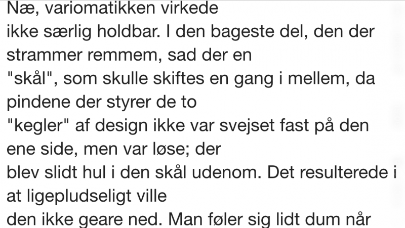

Min big max vil pludselig ikke tage omdrejninger i bunden. Læste en anden tråd herinde hvor der blev skrevet at det kunne være problemer med variomatiken noget med en skål der blev slidt hul i. Nogen der ved hvad det er for en skål eller hvad det ellers kan være?

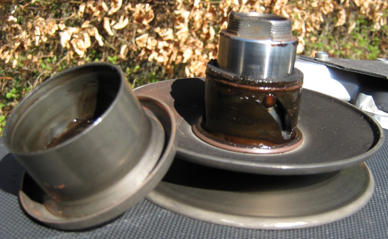

Det er vel her der menes.
Hvis du skiller variatoren ad kan du sikkert se om der er noget som er slidt.
Ellers tag nogle billeder.
