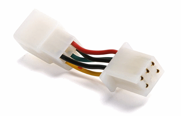

Jeg har målt alle de punkter beskrevet i manualen, tændspolen og nogle stik bag ved tændspolen, generatoren, coil og prøvet med en ekstra stelledning.
Jeg har lige været hos T-Hansen og det ser ud til at der måske skal bruges en adapter til CDI-Boksen, men den var selvfølgelig ikke på lager.

Umiddelbart ser det ud som om at adapteren bytter rundt på 2 ledninger, det er lidt svært at se, jeg poster lige et billede:

Jeg har løst problemet, jeg ombyttede ledningerne i stikket på knallerten (på samme måde som adapteren ville have gjort) :-)
Så hvad kan man lære af det, lad være med at købe T-Hansens L... ;-)
Det havde jo været på sin plads, at de havde sagt, jeg skulle købe adapteren med, fra starten af.
