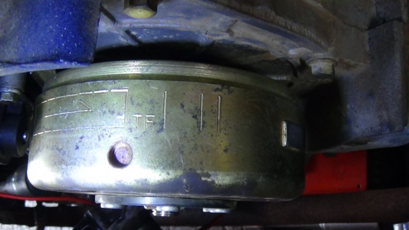

Det er en 150ccm moter, jeg er ikke sikker på at kæden sidder rigtigt.
På svinghjulet er der en lang firkantet ramme med en pil i og derefter et TF mærke og så 3 streger men hvilket skal man justere den efter jeg gik ud det var den første streg, lige efter TF (topfire)
De billeder og videoer jeg har set af svinghjuls mærker, ligner ikke dem der sidder på min.
Re: gy6
Jeg ved ikke hvad ventilspillerummet skal være på 150 ccm.
T og F er to forskellige mærker. Du skal justere efter stregen ved T. T for Timing.
Tag eventuelt nogle billeder.

hvordan oploader jeg billeder her af svinghjulet.
Det var et godt link, men de svinghjuls mærker ligner ikke helt det jeg har, på min sidder TF mærket tæt sammen mellem 2 streger, og det jeg søger er hvor svinghjulet skal stå for at jeg kan indstille knastkæden.

Re: gy6
T mærket må være den streg der er lige til venstre for T'et.
Lige over hullet.
Det er den streg som skal stå ud for hakket i motorblokken samtidig med at mærkerne på knastakslens tandhjul er som de er på det første billede.
