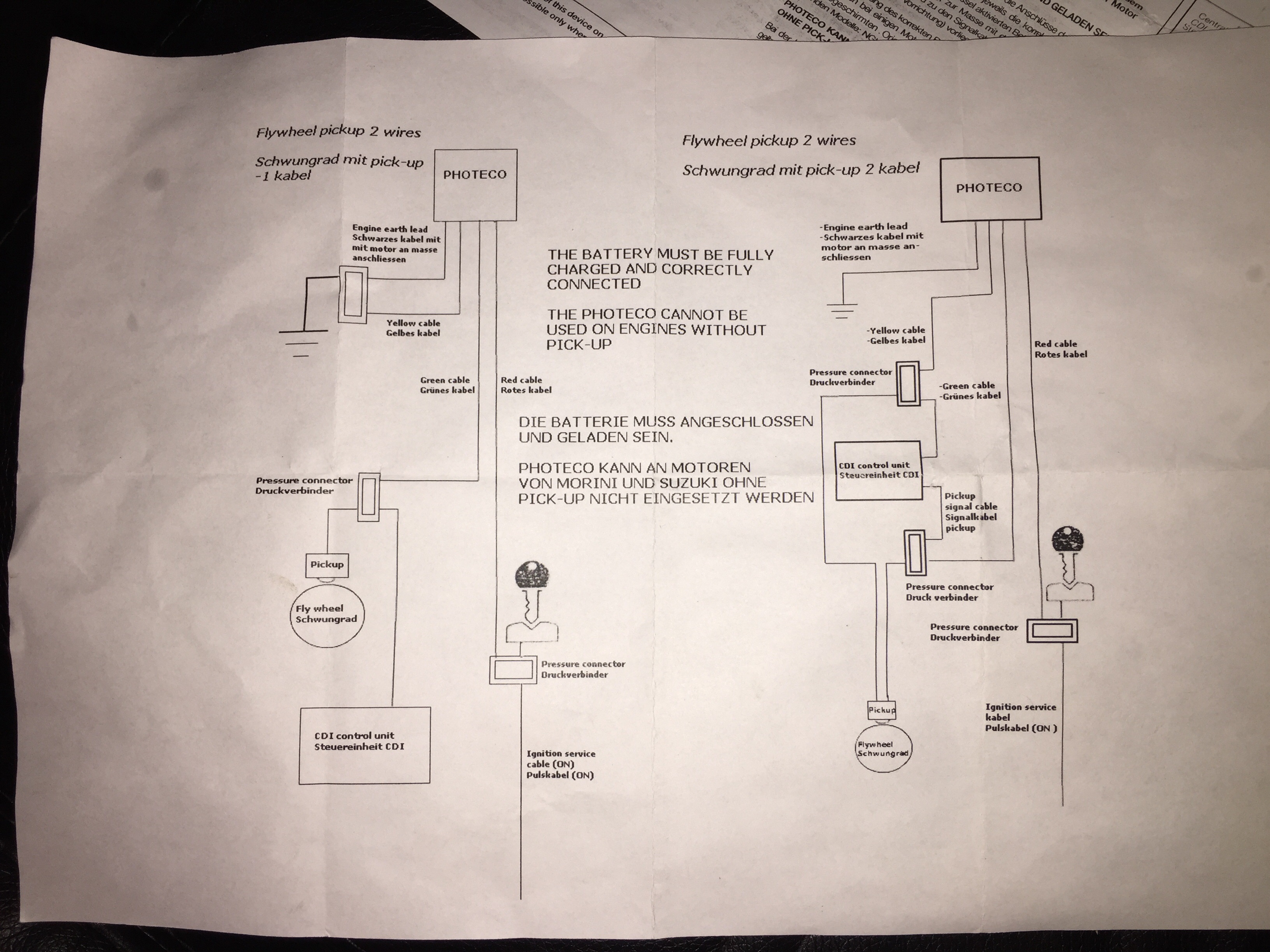

min scooter er en hot 50 fra 2011' har brug for en specialists hjælp. Har denne tegning som fulgte med begrænseren skal man bruge billedet til højre eller venstre

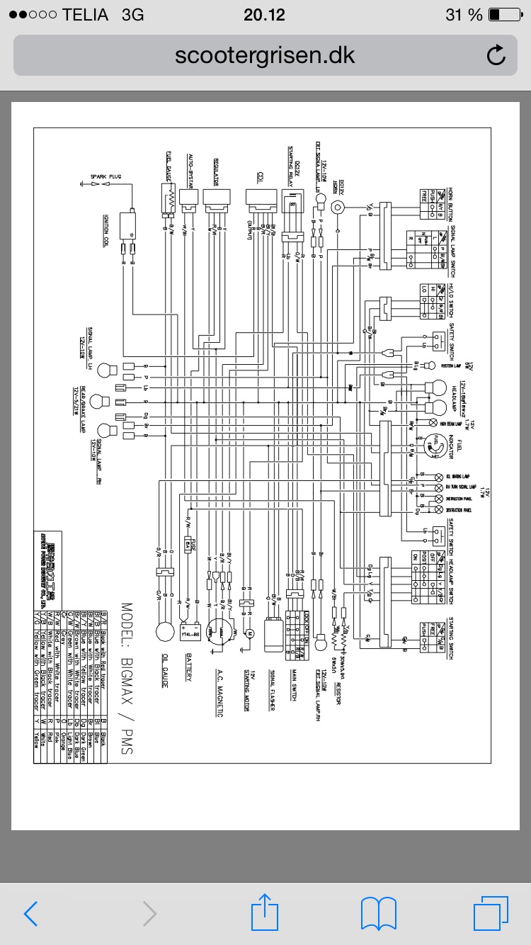

Og så tror jeg dette er tegningen over ledningsnettet! hvis det ik er vil jeg gerne ha en. Og ja nu er mit spørgsmål hvilke ledninger (farver) skal kobles sammen. Håber en kan hjælpe

Det må være den til venstre hvis pickupen kun har én ledning.
Pickupen er blå/gul.
To af ledningerne skal åbenbart gå til stelforbindelse på motorblokken også en ledning til tændingslåsen.

Er der ik flere ledninger til pickupen på billedet af ledningsnettet. Og er det den orange ledning som gir støm når den er på on?

Ligner der kun er en ledning.

den orange som gir strøm når den er på on er det den til tænding. Og skal de to på stel bar sættes fast et tilfældig sted ? Tak for svar

Det vil jeg mene.

Så er det monteret og fra Cdi'en var det en blå/hvid til den grønne (Istedet for blå/gul den var der ikke). Og gul og sort på motorblokstel. Og den røde på min orange som var tænding når nøglen er på On. Det virker bare. Den køre 75 normalt den har bare fået fjernet begrænsningerne. Og politiværnet har fra 1-9 på drejeskiven. Den står på 8 og så køre den 35 ca. man gasser bar ned til man er under 30 og trykker på fjernbetjeningen så slår den selv over. Tak for hjælpen scootergris. Og SMF her kan den købes http://scooter-power.dk/butik/product_i ... ts_id=3664
