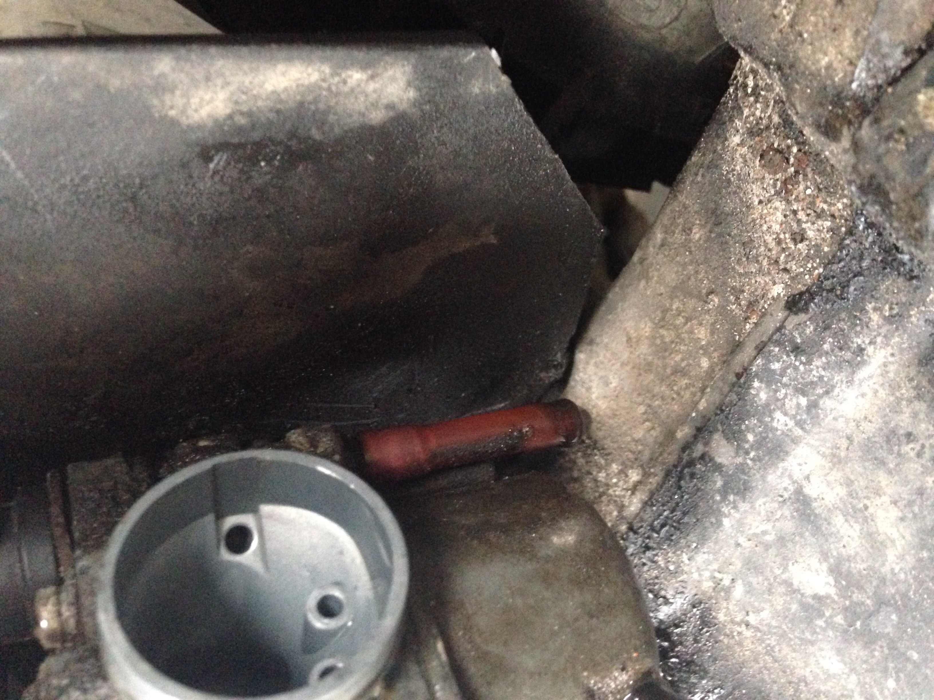

Benzinen vælter ud af den røde studs efter få minutter med fuld gas og jeg så lader den stå i tomgang. Nogle der har nogle løsningsforslag

Så du fik svar på scootergalleri.
Det var det med svømmer og nåleventil, det er den der står for at lukke når der er nok benzin i karburatoren.
