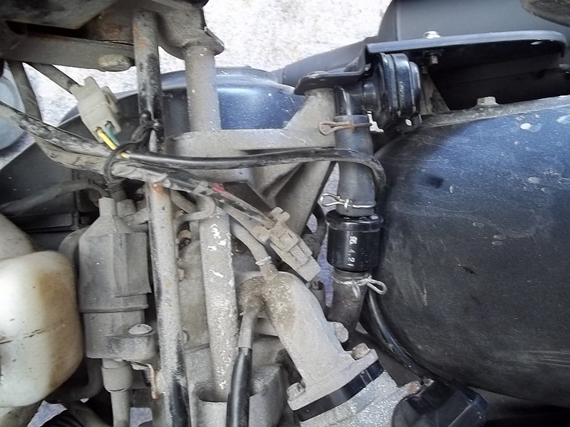

billede af det ved variatoren?
Re: Kat.
Har ikke billede af det.
Indlæg: 3614
Re: Kat.
scootergrisen skrev:Har ikke billede af det.
Slangen skal sidde på variatorhuset (blokken).
Her ses hullet i blokken.
