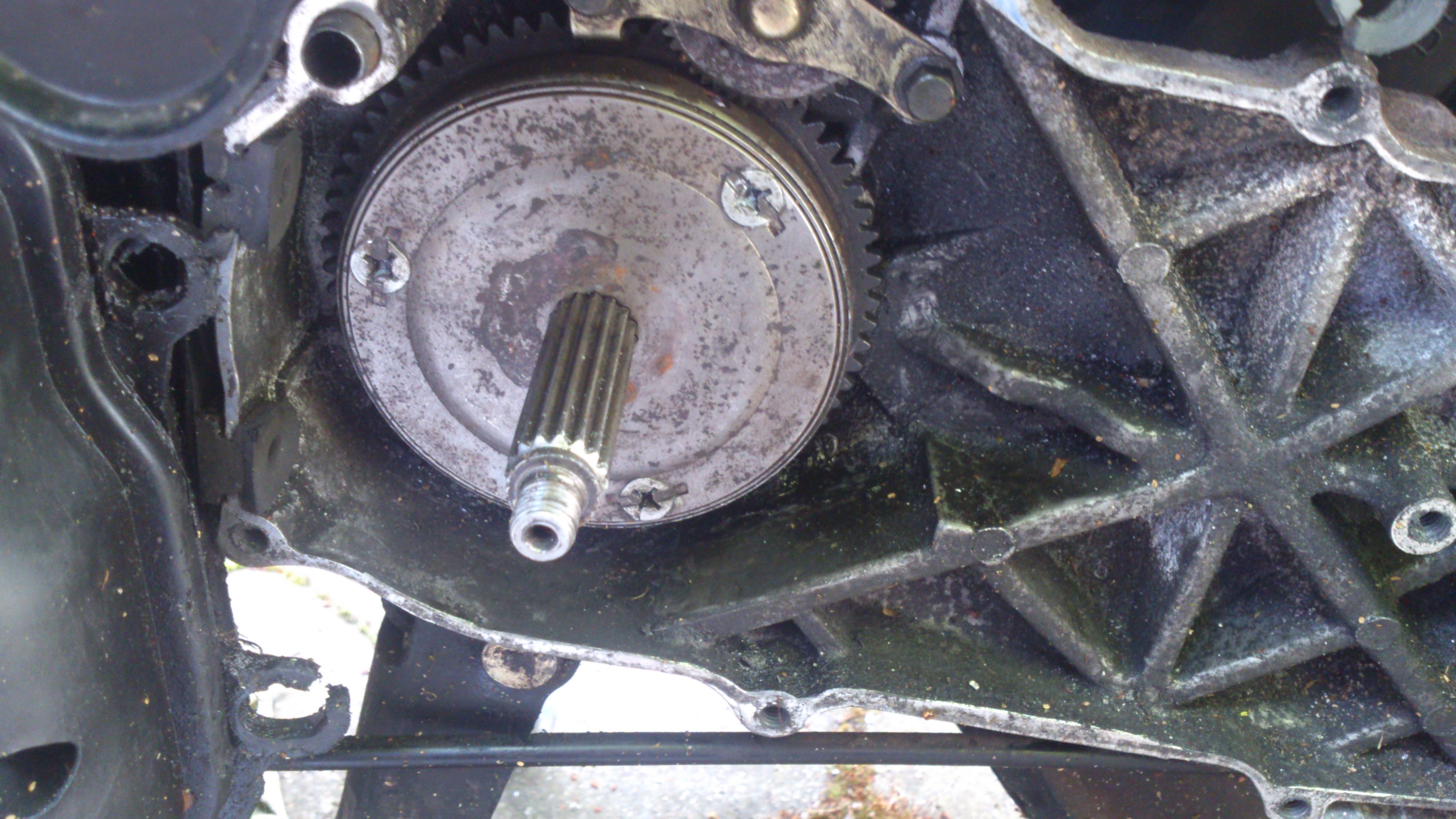

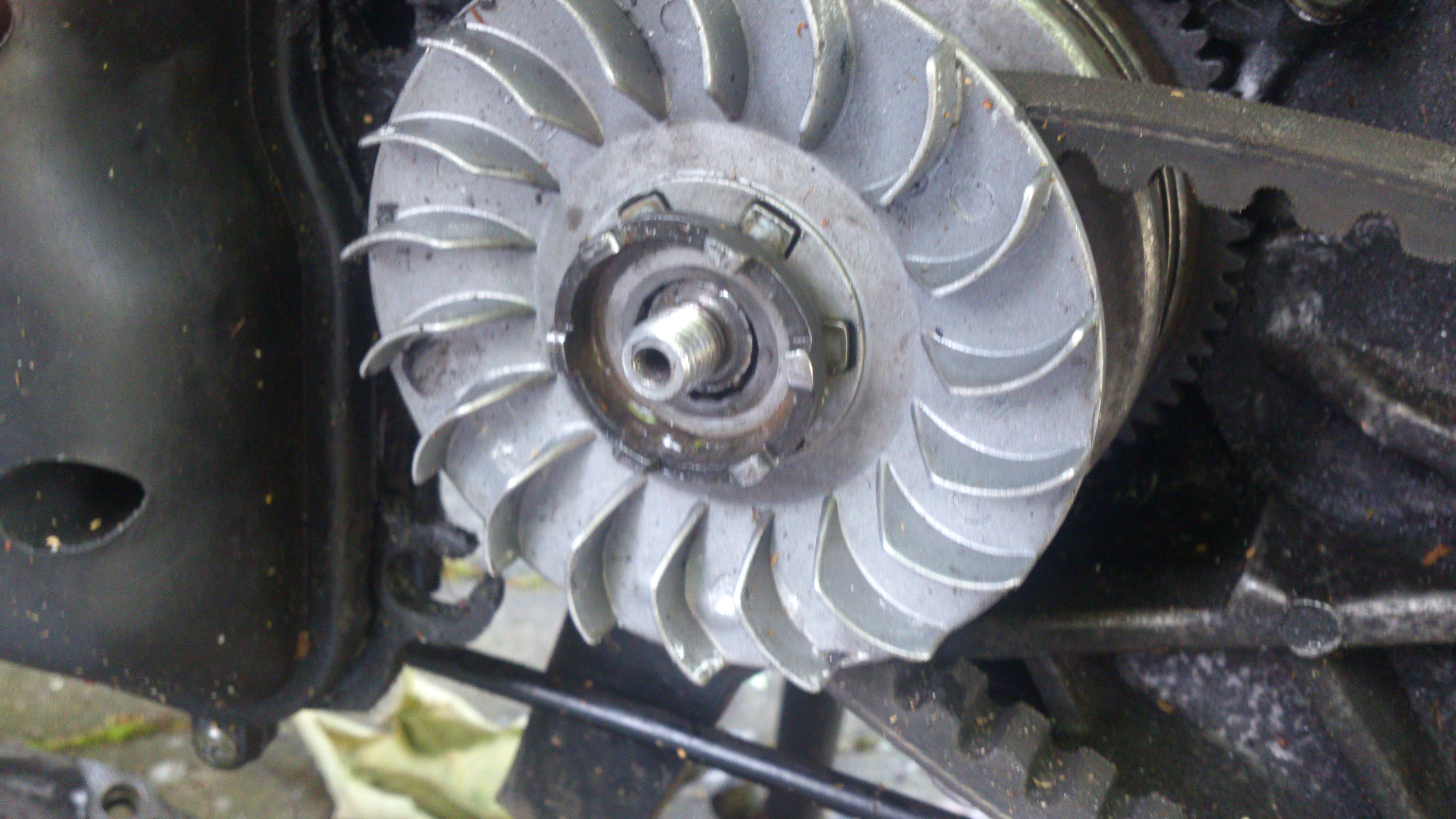

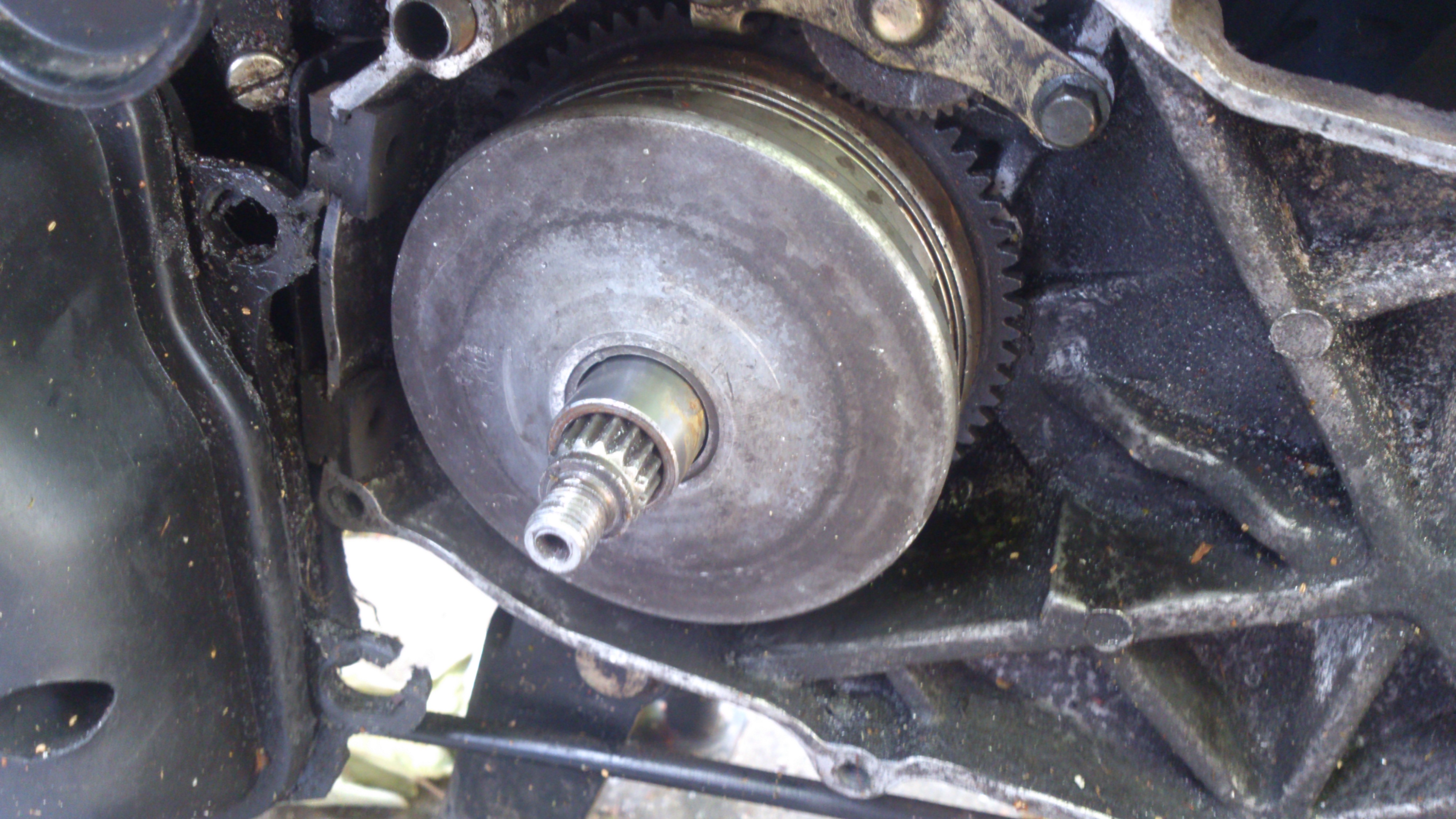

Har problemer med at samle kickstarter/variator osv. på en VGA Digita - Som om "akslen er for kort" eller rullen hvor kileremmen kører om er for lang.
Der mangler lige de par millimeter for at gribehjulet til kickstarteren kan fa fat...
Hjælp please someone

Er det originale dele det hele ?
Kontroller at rullerne ligger rigtigt og du holder bagpladen og skålen sammen mens du sætter det ind.
Og at du presser kileremmen sammen på midten så den er løs mellem de forreste remskiver inden du spænder møtrikken.

Ja, det er det. Har ikke brugt kickstarter længe, men elstarten "druknede" bogstaveligt talt da vi havde skybrud herude... Så tænkte jeg ville lave kickstarten. alle de er originalew, og nogle endda nye. - som om der mangler et par millimeter for at gribehjulet kan tage fat... Jeg jeg er helt på bar bund :-/ Den kørte virkelig godt, lovligt nedda...

bliver helt tosset af at rode med det, får nærmest lyst til at fjerne 2-3 mm af denrulle til killeremmen, men ved godt at det er temmelig desperet og giver nye problemer...:-/

Købte den sidste år og der har aldrig været problemer med den lige indtil det skybrud hvor den stod i vand til "knæene" og alt blev vådt...

Kontroller at koblingen er skubbet helt ind på akslen.

Synes jeg har prøvet, men kan da prøve at give det et forsøg med en gummihammer!

Du kan vel mærke det hvis du hiver det frem og tilbage på akslen.

Det er ikke bare remmen som sidder helt i bund ( længere nede end tiltænkt ) og derfor det ikke kan presses mere sammen ?

Jeg prøver at kigge på det igen i dag, og sender evt. nogle billeder... Og tak for jeres svar :-)
