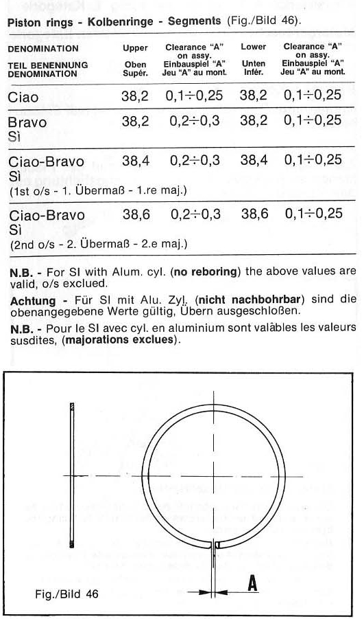

Prøv med et nyt sæt ringe. For den på billlederne, gaber for meget. Der må helst ikke være større afstand, end lige omkring 1mm mellem de 2 "ender", når ringene er monteret på stemplet.

Nu ved jeg ikke hvor meget afstand der skal være mellem enderne på din model.
Ud fra billederne ser der ud til at være cirka 2 mm.
Jeg har nogle billeder fra 4 takt motoren hvor afstanden ser ud til at være meget mindre. 0,08 - 0,20 mm ved installation af nye stempelringe.

Fra side 55 og 56 her : http://www.mopedriders.org/html/manuals ... iosism.htm
Efter hvad jeg kan forstå skal begge stempelringe have en åbning på mellem 0,75 og 1,25 mm.

Ja det er det men ud fra billedet ser der ud til at være omkring 1,7 mm mellems resderras rings ender.
Jeg ved så ikke om man skal sætte større stempel i hvis cylinderen er slidt større eller om man kan nøjes med at sætte nye ringe i.

Nyt større stempel er at anbefale, eller det allerbedste er at udskifte både cylinder og stempel.
