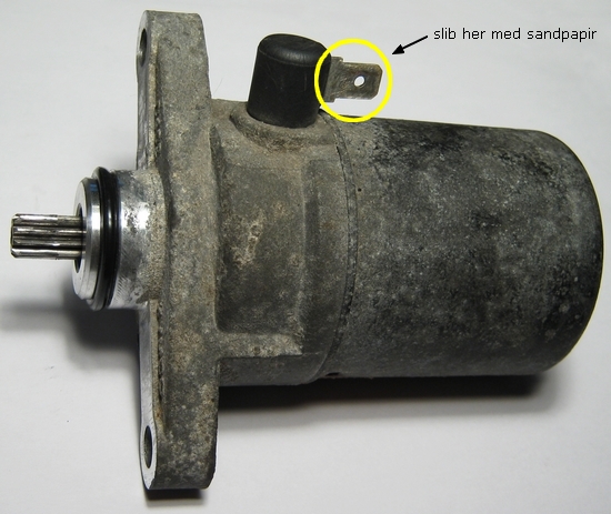

Jeg har lige haft samme problem på min scooter for nogle dage siden.
Prøv og tage stikket af som sidder på siden af starter motoren og rens terminalen på starter motoren med sandpapir.
Og hvis du kan tage plastikket af stikket så kan du rense stikket inden under med en stål børste.
Prøv også og sæt stikket på og tag det af mange gange sådan at det bliver ridset.
Hvis stikket sidder for løst kan du bøje stikket lidt sammen så det kommer til at sidde mere stramt.
Da jeg gjorde det tog jeg hele starter motoren af men det tror jeg ikke er nødvendigt.

Re: Giantco Sprint problem.
Kan du finde stikket på starter motoren ligesom på billedet ?
Tag stikket af også slib her og sæt stikket på igen og se om du kan starte.
