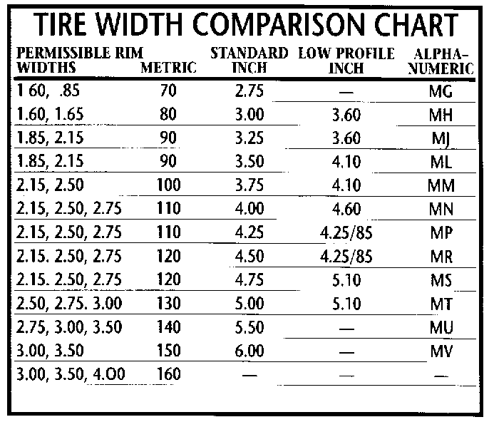

Re: MT ved fælgstørrelse
Der står ikke så meget.
MT90-17 LOAD RANGE B (hvor M = MC, T90 er bredden, her 90% af højden)
Denne notation vil jeg ikke komme nærmere ind på.

scootergrisen skrev:Der står ikke så meget.
Som jeg siger på work "I shall investigate!" :geek:
and so i did..
http://www.mad-ducati.com/Technical/Tir ... Chart.html
står i bund og grund det samme men måske lidt nemmere at forstå. :)

fandt lidt mere men gidder ikke linke til alle de sider.. så prøver lige at forklare her...
MT90-16 70 H
M = Motor cykel
T = 130 ( findes i forskellige størrelser... se nedenfor )
90 = 90% af 130 = højden på dækket
16 = tommer
70 = load rating
h = speed rating
MH = 80
MJ = 90
MM = 100
MN = 110 ( 110 hedder MM på Bridgestones side, med mindre det er en tyrk fejl.. )
MR = 120
MT = 130

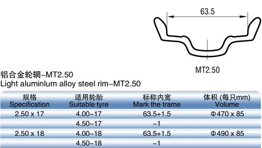

På mit oprindelige fordæk stod "STD.RIM:MT2.50".
Så der er vel fælgen der snakkes om og ikke dækket.
M = Motorcykel
T = Bredde (alfanumerisk angivelse) ?
2.50 = Bredde i tommer ?
Så bredden er angivet på to måder eller hvordan ?
Der står også 2.50 på fælgen så det er vel rigtig nok.
Men har ikke selv målt det.
