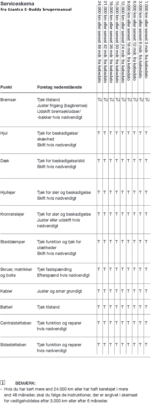

Indlæg: 11398
Re: Giantco E-Boddy...Øv nu skal jeg trække hjem, Igen
Ja så vil de jo nok brokke sig når man ikke får lavet service hos dem.
Men jeg kan da godt forstår hvis man ikke gider betale penge for noget man kan gøre selv.
Hvis det var mig ville jeg have et serviceskema hvor der stod alt hvad der skulle laves og hvor mekanikeren kunne udfylde med det der var gjort i stedet for der bare står check dit og dat ved det hele. Men nu har jeg så aldrig fået lavet service hos T Hansen så ved ikke hvordan det forgår præcist.
Nu hvor det er en elektrisk scooter så burde der jo være noget specielt der skulle checke på den, men det står der ikke noget om.
De har bare fjerne de serviceting på listen som ikke har med brændbrændingsmotor at gøre (olie, filter, karburator, osv) så skulle det jo også være tilsvarende billigere at få lavet serive hvis de alligevel ikke laver mere.
På listen mangler de ting som dæktryk, lys, reflekser, bremsekontakter, tændingslås, sidespejle, prøve kørsel, kickstarter, elstarter, opladning af batteri, test af relæer og hvad der ellers er på.
