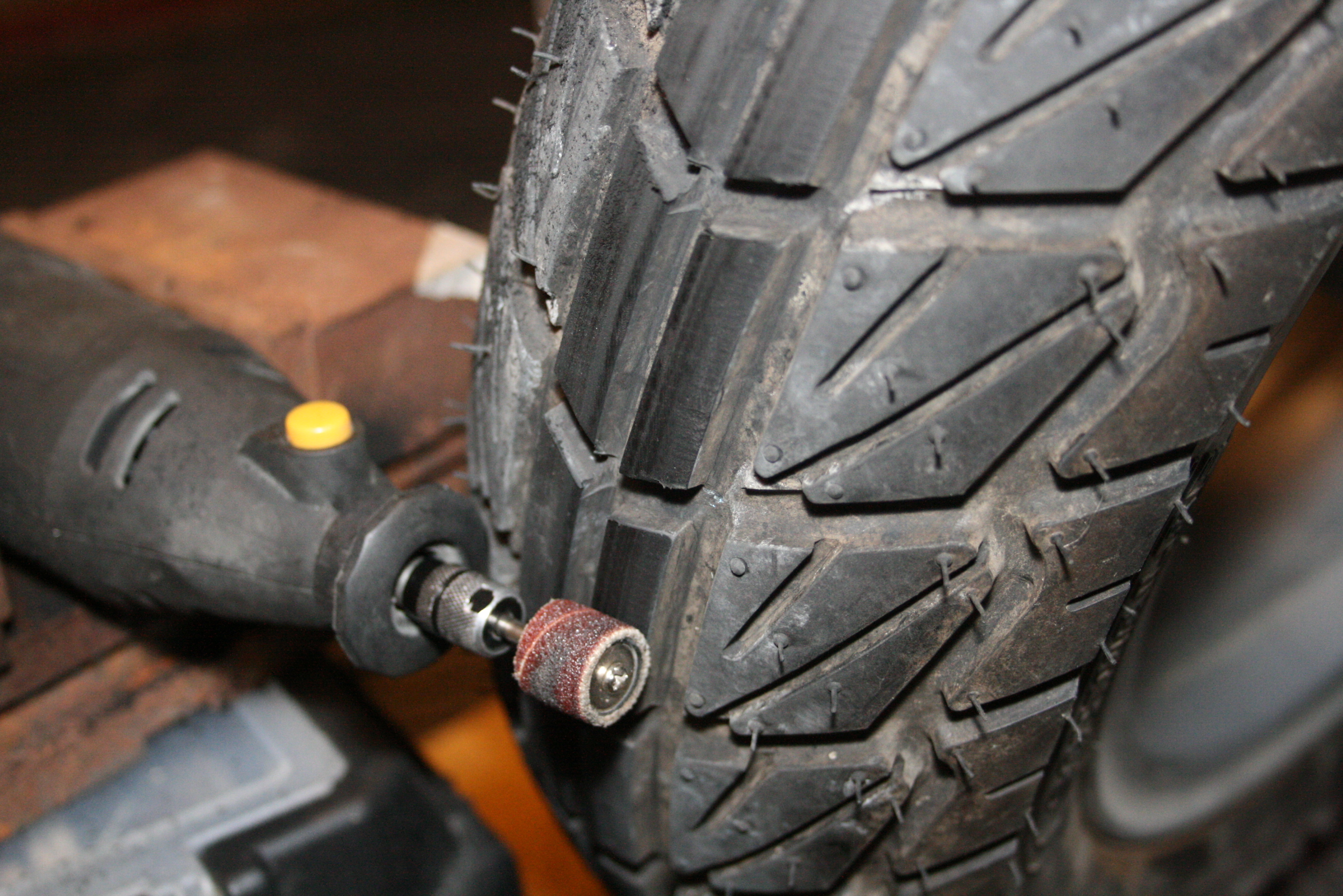

Det fordæk kan iøvrigt stadig rende mig, for lortet var jo ikke rundt! Det har 2 "buler" der tydeligt kan mærkes under kørslen, og jeg er bange for at vores hård-hændet behandling af dækket under monteringen har skadet selve dæk-kassen :weeping: Anyway er det uholdbart og kom i tanke om historien med gutten og vinkelsliberen der afrettede skæve autodæk!? Det måtte prøves. Jeg klodsede forhjulet op i begge sider, satte sliberen i en tung skruestik, og vinklede den nogleunde ind efter dækket.
Bulerne viste sig hurtigt da sliberen kom i gang, og slibehovedet var lige bredt nok til at dække en bane ad gangen. Da toppene var slebet væk og "slibesporet" nåede ca halv-vejs rundt, så det ud til at løbe jævnt igen. Der er ca røget 1- 1,5 mm på de højeste punkter, og der kunne godt slibes lidt mere for at "nå hele vejen rundt". Men bare det at bulerne blev jævnet ud på en halv omgang hjalp gevaldigt, og fornemmelsen af brosten er forsvundet :thumbup:
Der er jo røget noget slidbane, men jeg slap sgu for at skulle rode mere med det skidt!
Det fordæk har iøvrigt været det mest latterlige projekt meget længe, og næste gang bliver det T-Hansen-manden, der for 100 kr, vil få æren og Ansvaret for at montere det møg.
Nåm, alt i alt blev historien testet, og hjulet drejer rundt igen :thumbup:
