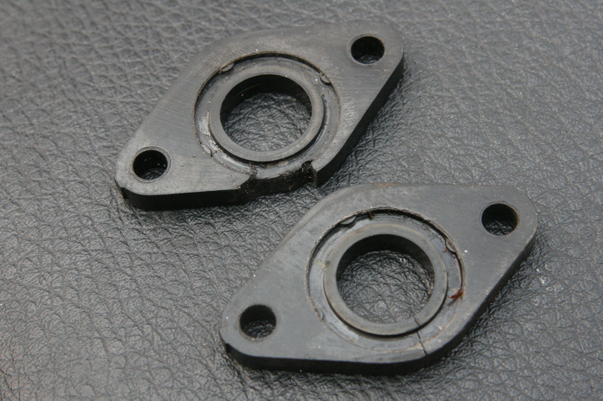

Når 2 originale isolations-stykker, ud af 2 ens Agilityer er gået samme sted, kan man vel godt tale om en tendens?
Så forstår jeg sgu bedre den underlige tomgang :crazy:

Isolatorstykket på min Kymco Super 8 er også revnet og gummiringen er helt fladmast så jeg spænder den også rimelig hårdt fast så jeg er sikker på den holder tæt indtil jeg får købt en ny på et tidspunkt.
Ved ikke om det kan være varmen fra topstykker der gør plastikket mere sprødt så det lettere går i stykker men det kunne vel godt tænkes.

Sjovt, det har jeg ikke oplevet. Pindboltene har fejlet først. :D
Til gengæld har jeg skiftet O-ringene ud med tætningssilikone rund i revnen, så har man ingen O-ringe der knækker eller bliver væk. :D

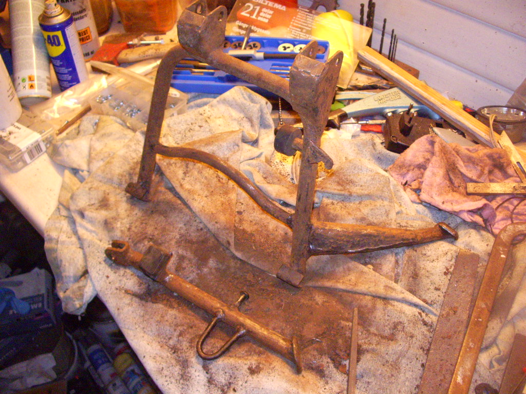

Forresten, nu hvor vi taler om svagheder ved agilityen, så har jeg oplevet at hovedstøttebenet nemt knækker, hvis det får lov at ruste over to vintre. :)
Det er sket for mig to gange nu. :D

Baddi skrev:Forresten, nu hvor vi taler om svagheder ved agilityen, så har jeg oplevet at hovedstøttebenet nemt knækker, hvis det får lov at ruste over to vintre. :)
Når vi sådan taler om svagheder så må hovedstøttebenet være en kinesisk svaghed. Mit knækkede og bukkede så det rørte jorden når jeg drejede. Pyh ha. :evil:

Mit har altid ramt jorden når jeg har drejet, fordi jeg lægger mig så mega langt ned. Efter det er knækket af er det så bare sidestøttebenet der rammer når jeg kommer for langt ned til venstre side. :mrgreen:
Re: Agility svaghed
Enig. Et kina-metal-stativ der sidder monteret så udsat som noget. Sand-blæsning fra forhjulet hele sommeren, og så tilsat en dejlig salt-opløsning hele vinteren :wtf:
Mit var efter 4 år også godt angrebet af rust, værst var de bolte der gør det ud som "lejer" til central-benet, de var løse og var begyndt at "gnave" hullet i støttebenet ovalt.
En rensning samt en fed gang Hammerite, har nok reddet mit fra total-opløsning :angel:

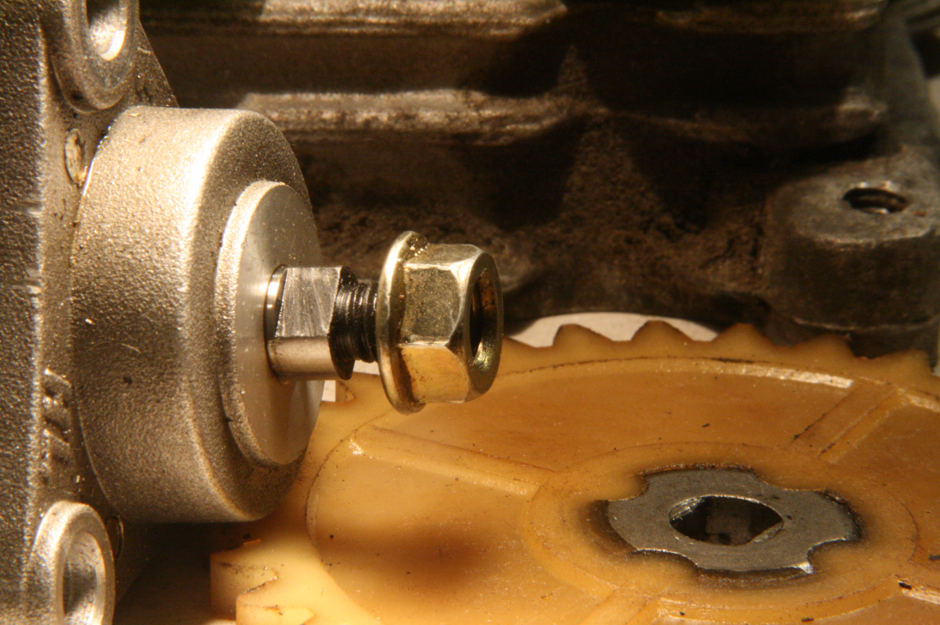

Olie-pumpen eller rettere, måden tandhjulet er monteret pumpen, skal også lige med her som en svaghed.
Begge mine brugte Agilityer, havde den samme metalliske rasle-lyd fra blæser-siden. (åbnede jeg for olie-påfyldningen mens motoren kørte, blev lyden Meget tydlig!) Begge tandhjul sad "løs" på akslen, ikke at de ville falde af, eller pumpen ikke virkede, men lyden var bare så kikset. Har efterfølgende hørt flere Agilityer med samme olie-pumpe-hjuls raslelyd.
Når akslens meget små støtte-flader efterhånden får gnavet sig 0,2mm ind i tandhjulet, begynder det at kunne rasle på akslen.
