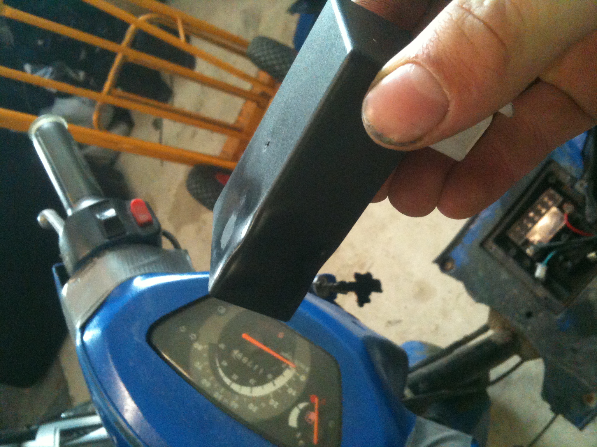

sådan her ser cdi boxen ud..synten ikk det er normalt

Spørgsmålet er om det er CDI boksen som er defekt eller om den får forkert strøm fra generatoren eller batteriet eller sådan noget.
Hvad med de andre CDI bokse du har prøvet blev de også varme ?
