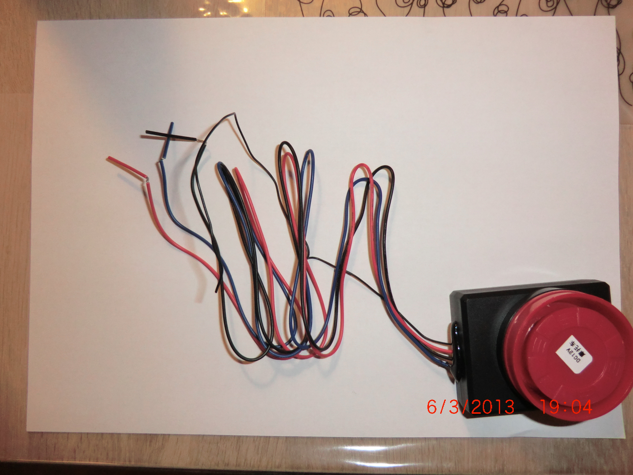

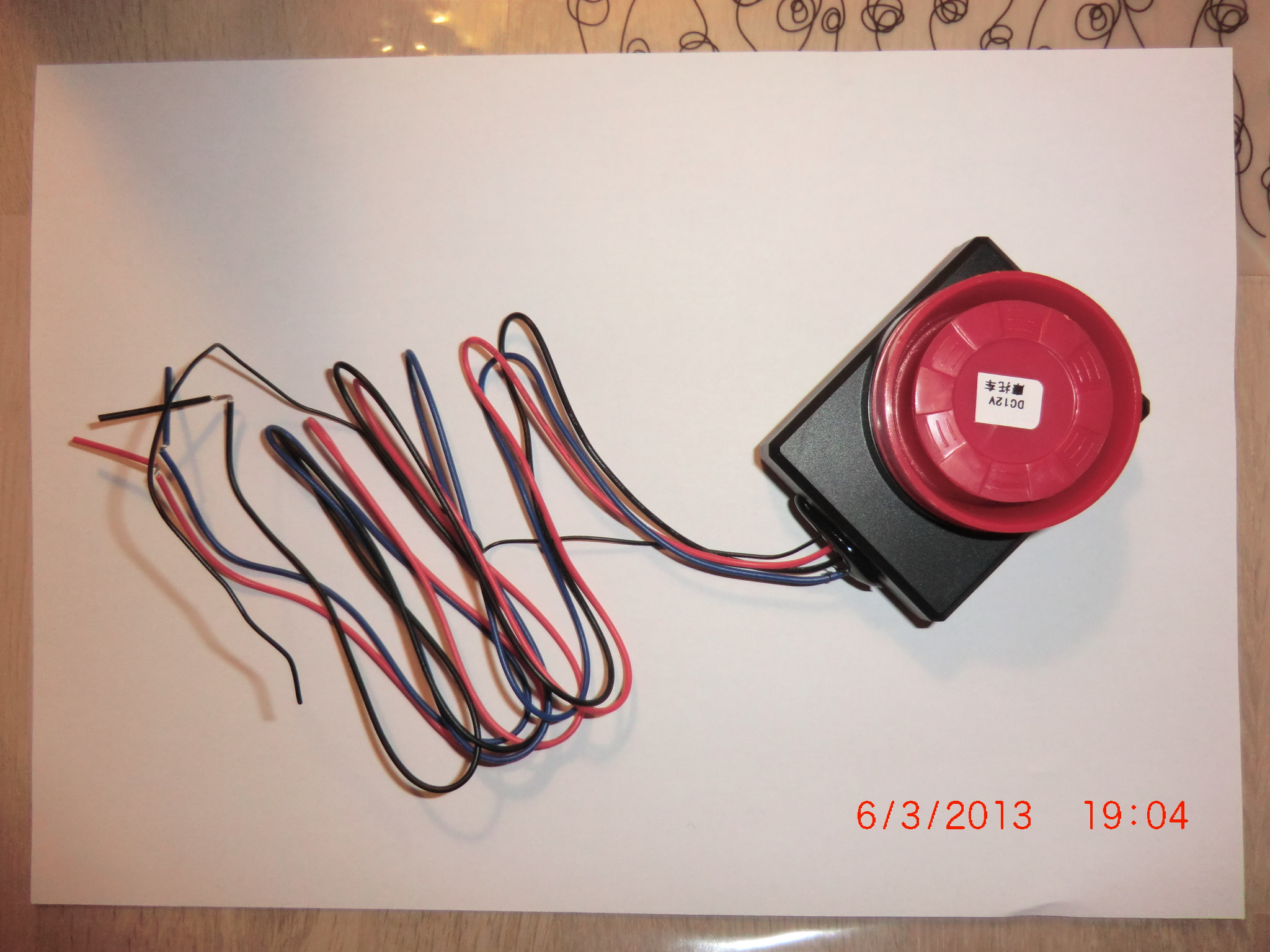

jeg har købt en anti-theft alarm til min scooter men ved ikke hvordan jeg sætter den til se billeder jeg har en vga mover
Re: hjælp anti-theft alarm
rød : batteri +
sort : batteri -
blå : tændingslåsen som får batteri + når tændingslåsen er ON
