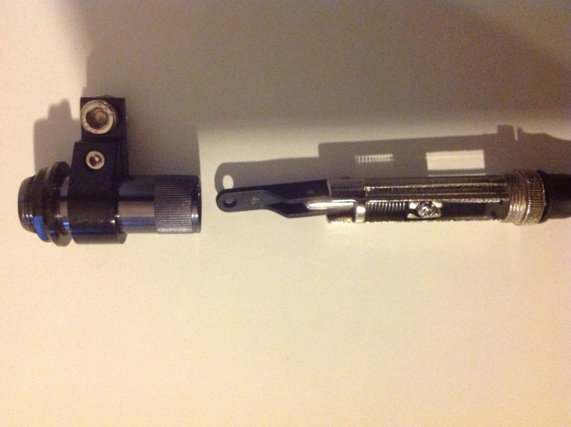

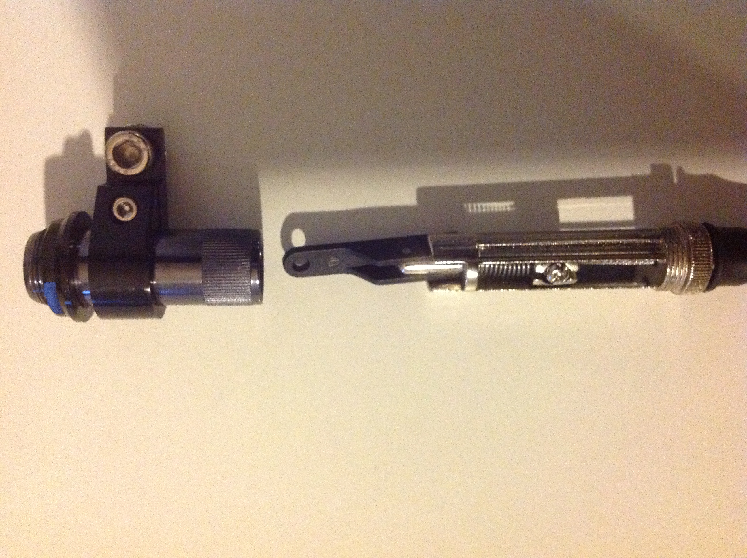

Er dette min choker? Hvor jeg bare skal sætte kablet i?
Propper jeg det bare ned i og køre det lidt rundt, til den sætter sig fast i det hak der? Eller hvordan gør man? :-)

Der var en der fortalte mig, at det var svære end det der.
At jeg skulle indstille kablet til den rigtige længde, altså dreje på det indtil det passede perfekt osv. :-)
Indlæg: 11435
Re: Er dette min choker?
Ja når du har sat det på.
Drej øverst for at juster og stram med den lille møtrik.

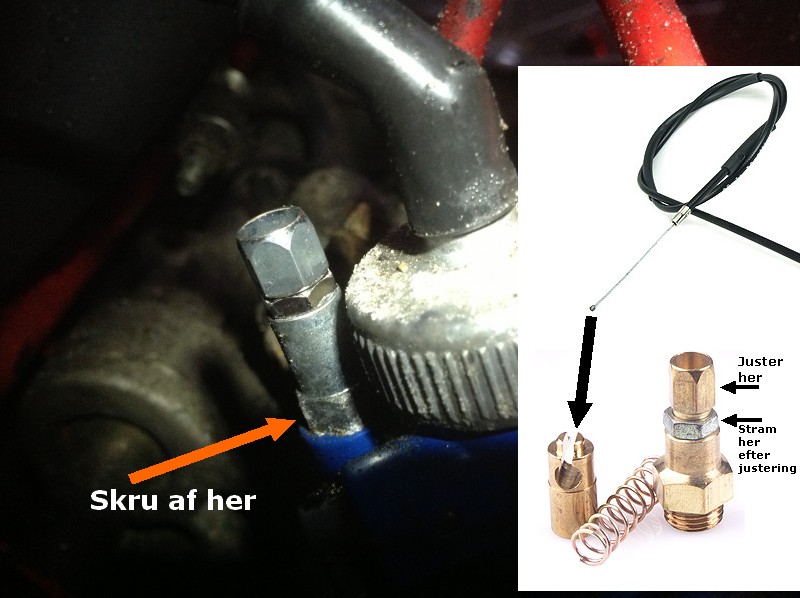

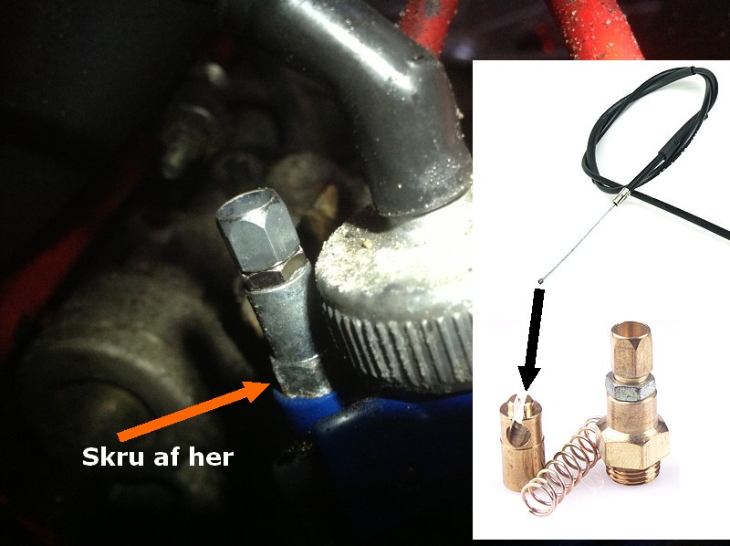

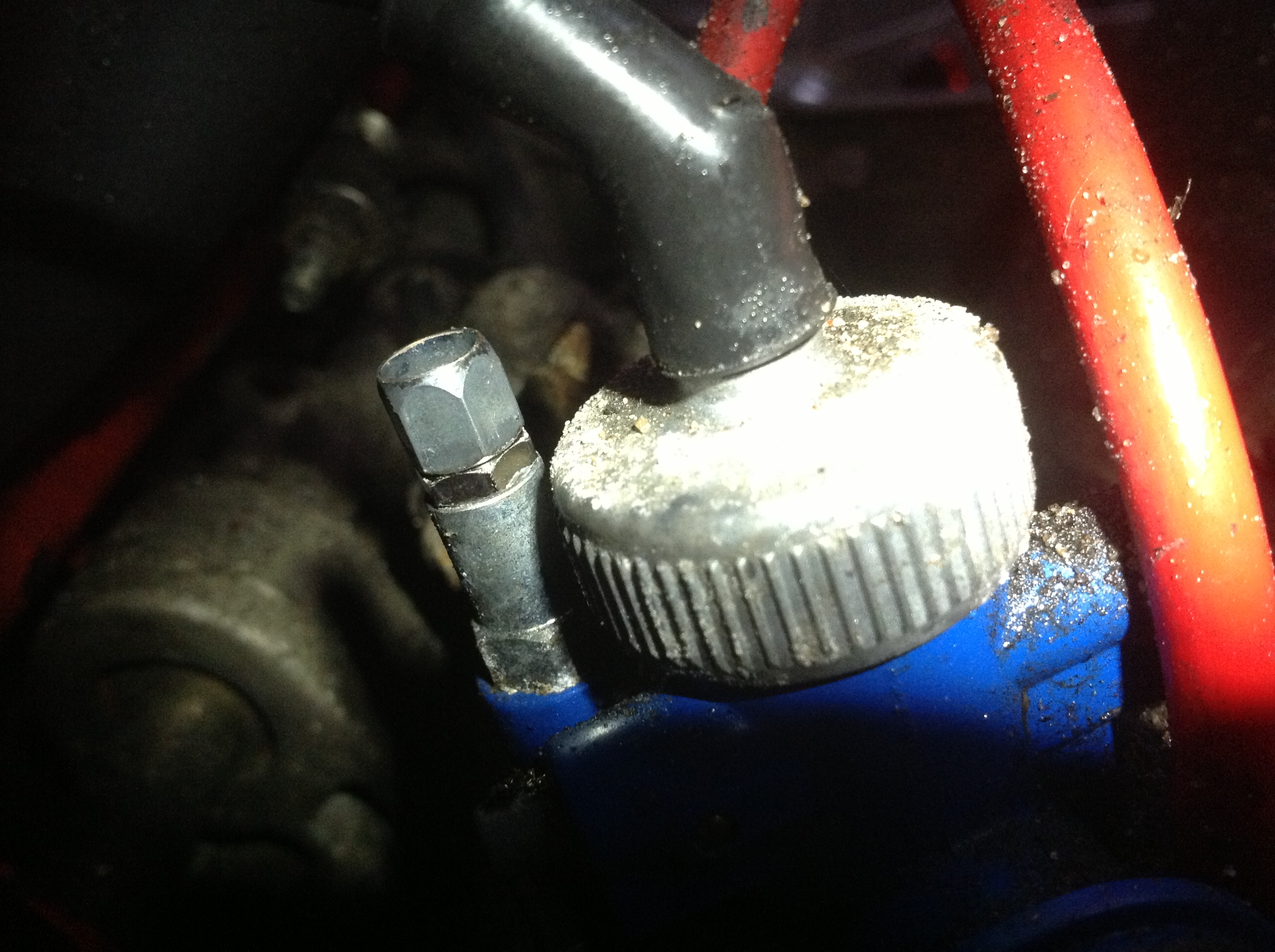

Her kan du se et billed af det. Har prøvet at dreje og skrue på alt. Jeg kan ikke forkorte kablet uden at bruge "tænd/sluk" kontakten.

Takker! :-)
Altså, den der dims forenden at kablet kan ikke komme helt ind i chokerspjældet, men den falder ikke ud, da den jo sidder spændt mellem siderne.
Og, er chokeren slået til når kontakten på kablet er oppe (som på overstående billed) eller nede?
Altså, når jeg tænder den skal den være hvor og når jeg køre skal den være hvor?
Indlæg: 11435
Som chokergrebet er på billedet ser det ud til at wiren bliver hevet i. Også er der åbent for ekstra benzin som når motoren er kold og du skal starte.
