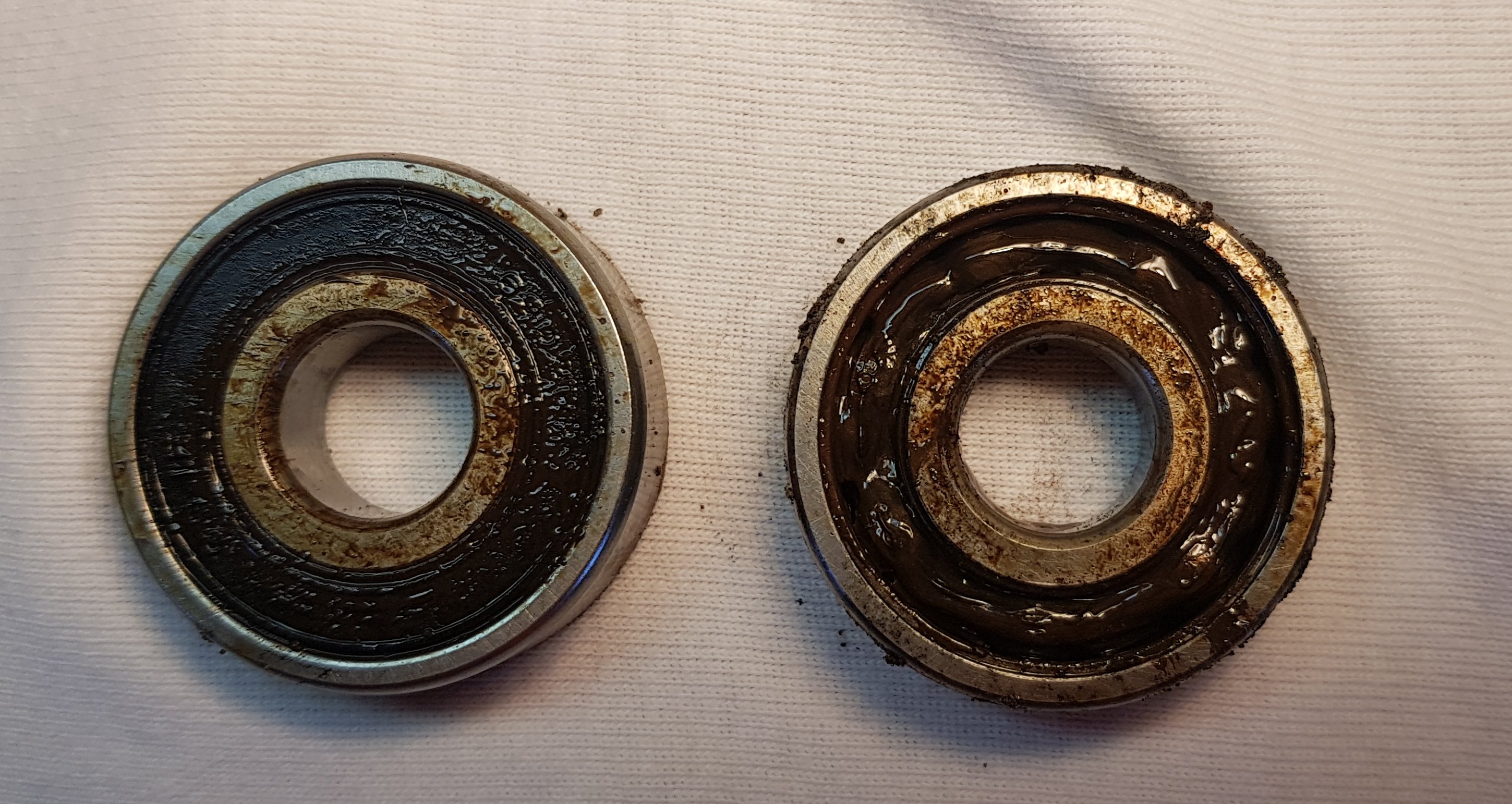

Så blev der lavet bremseeftersyn, og lejer + dæk på forhjulet blev skiftet.
Jeg fik de gamle lejer med hjem, så jeg kunne skære dem op og kigge.
Lejerne støjede ikke meget, når man rullede med dem inde på arbejdsbordet. Der kunne jeg selvfølgelig ikke lægge ca 100 kg tryk på lejet, som lejet bliver belastet med på køretøjet.
Efter udskiftningen, er ca halvdelen af kabinestøjen væk. Resten af støjen kommer formentlig fra differentialet.

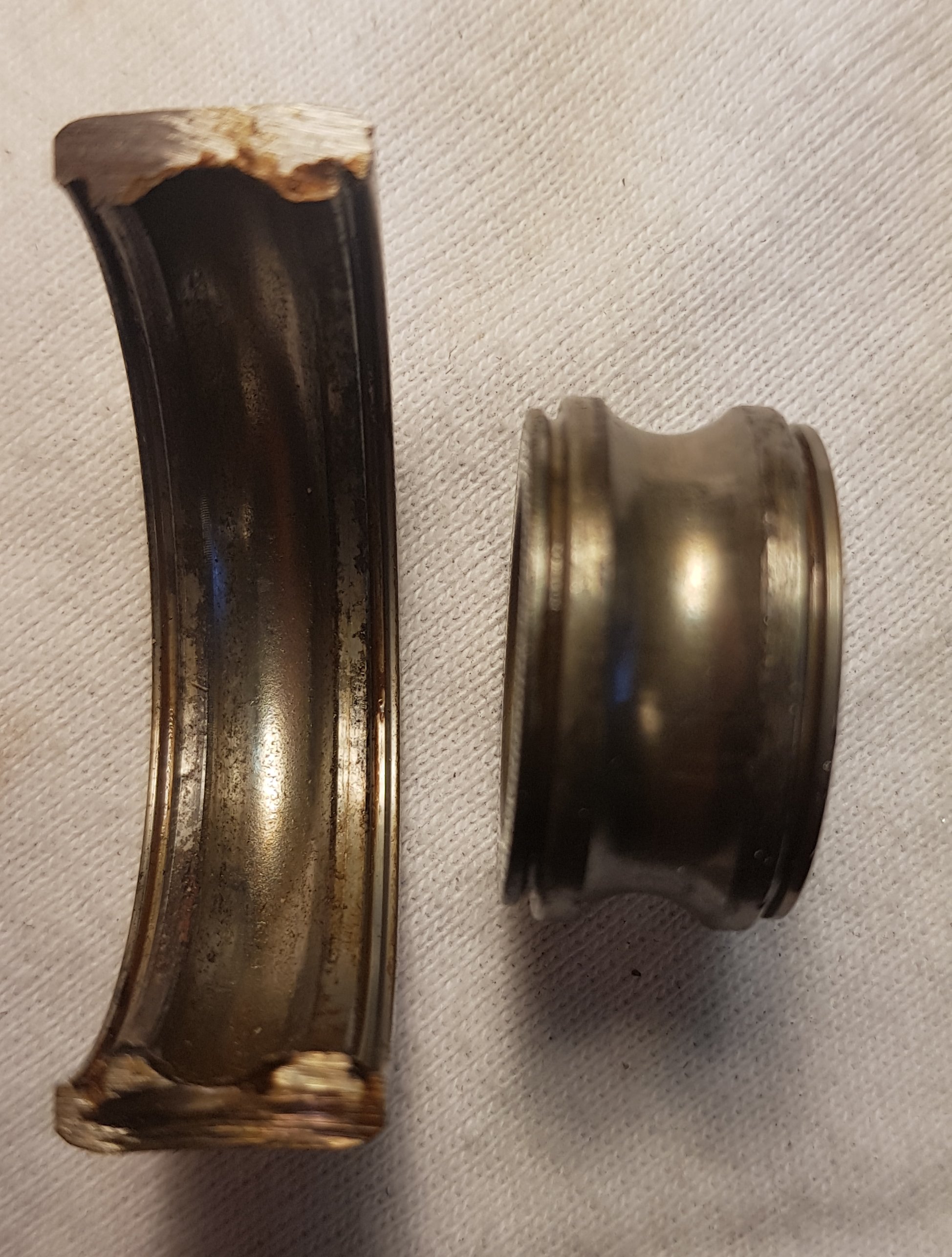

Her er så billederne af lejerne/leget opskåret:

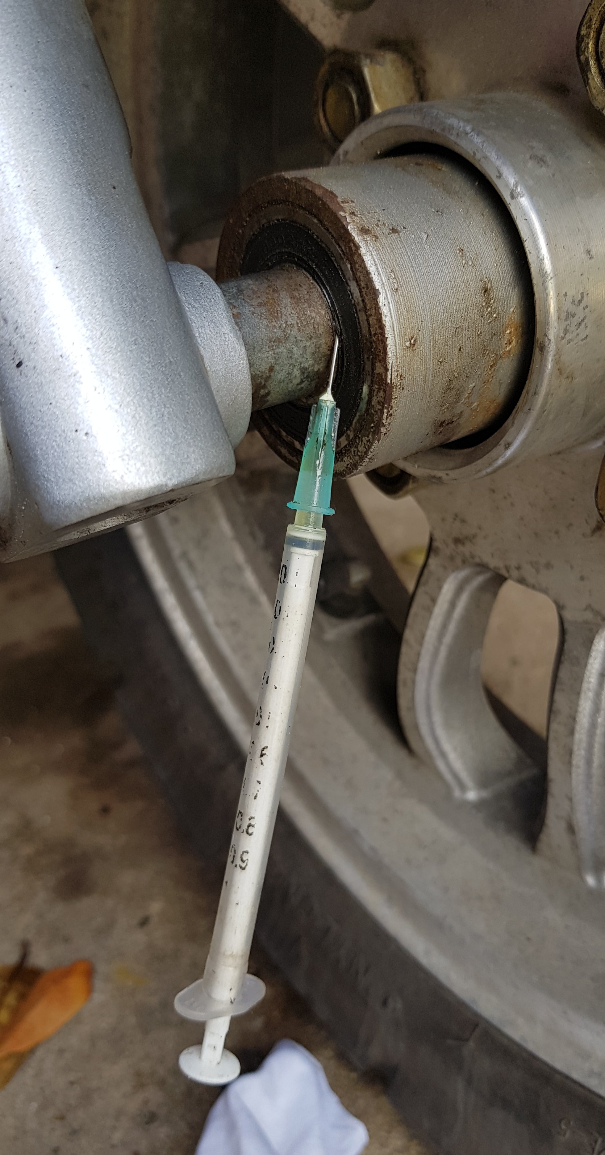

Tilsyneladende var smøringen med kanyle effektiv, ud fra billedet at dømme. Jeg kom nu nok for sent i gang med smøringen, til helt at redde lejerne.

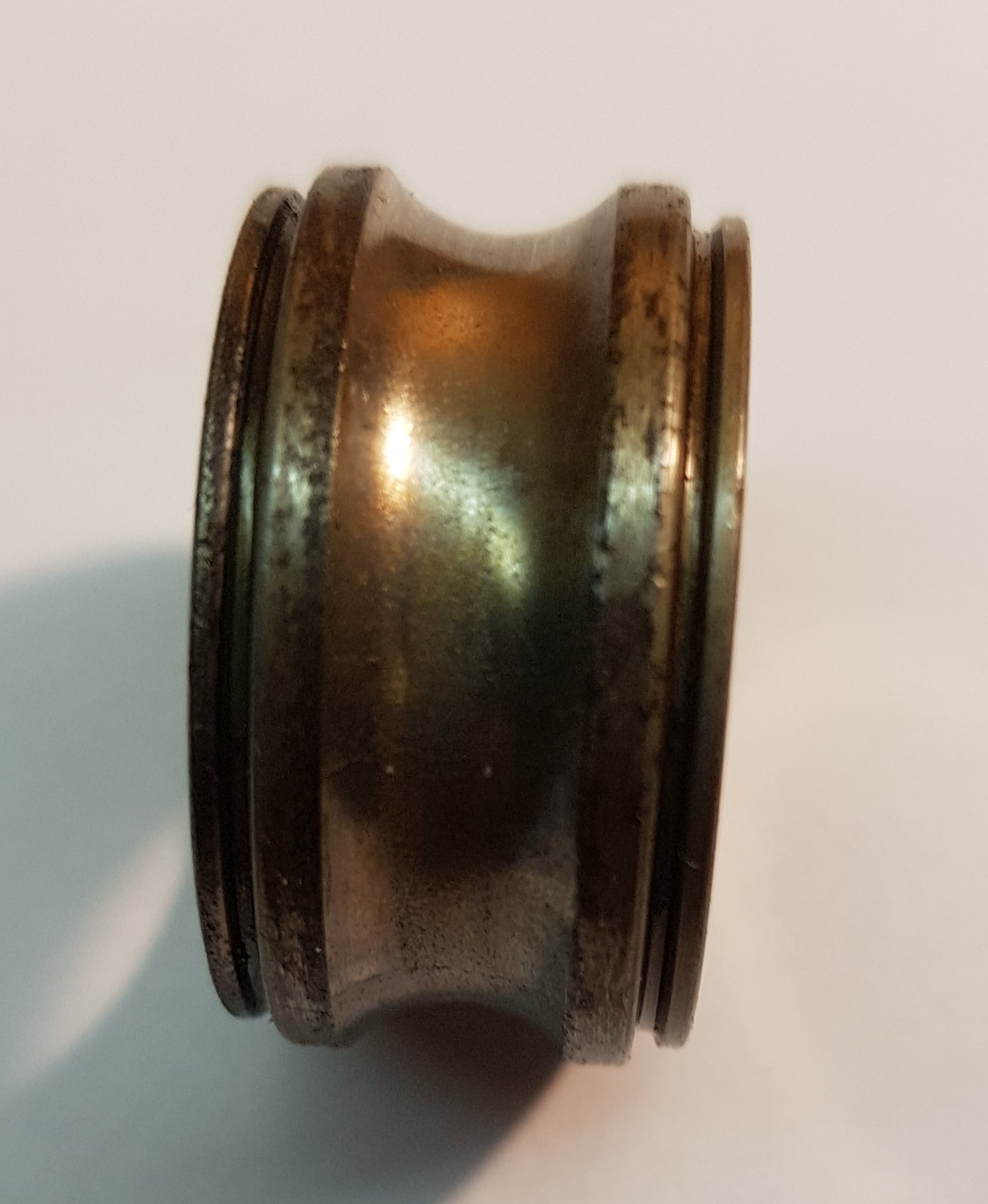

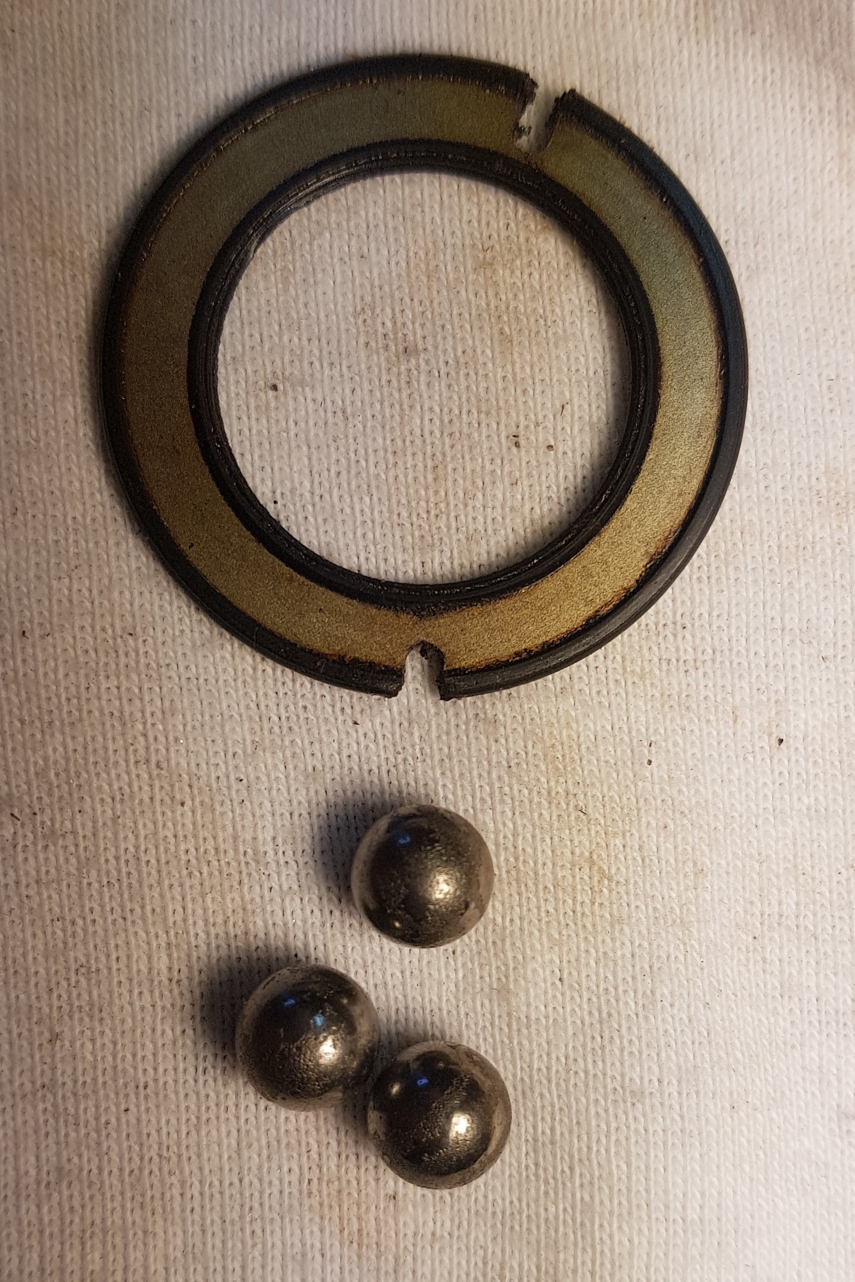

Pakdåsen (er det sådan man kalder den), og 3 af de slidte kugler. Pakdåsen har spor efter vinkelsliberen. Bemærk overfladen på kuglerne.

Ja der kan man tydeligt se saltvands indvirkning på et leje med alle de små rust-pletter/huller der er opstået i den korte tid køretøjet har været på vejen. Forhåbentlig har du nu fået dem byttet ud med Europæiske kvallitetslejer.
