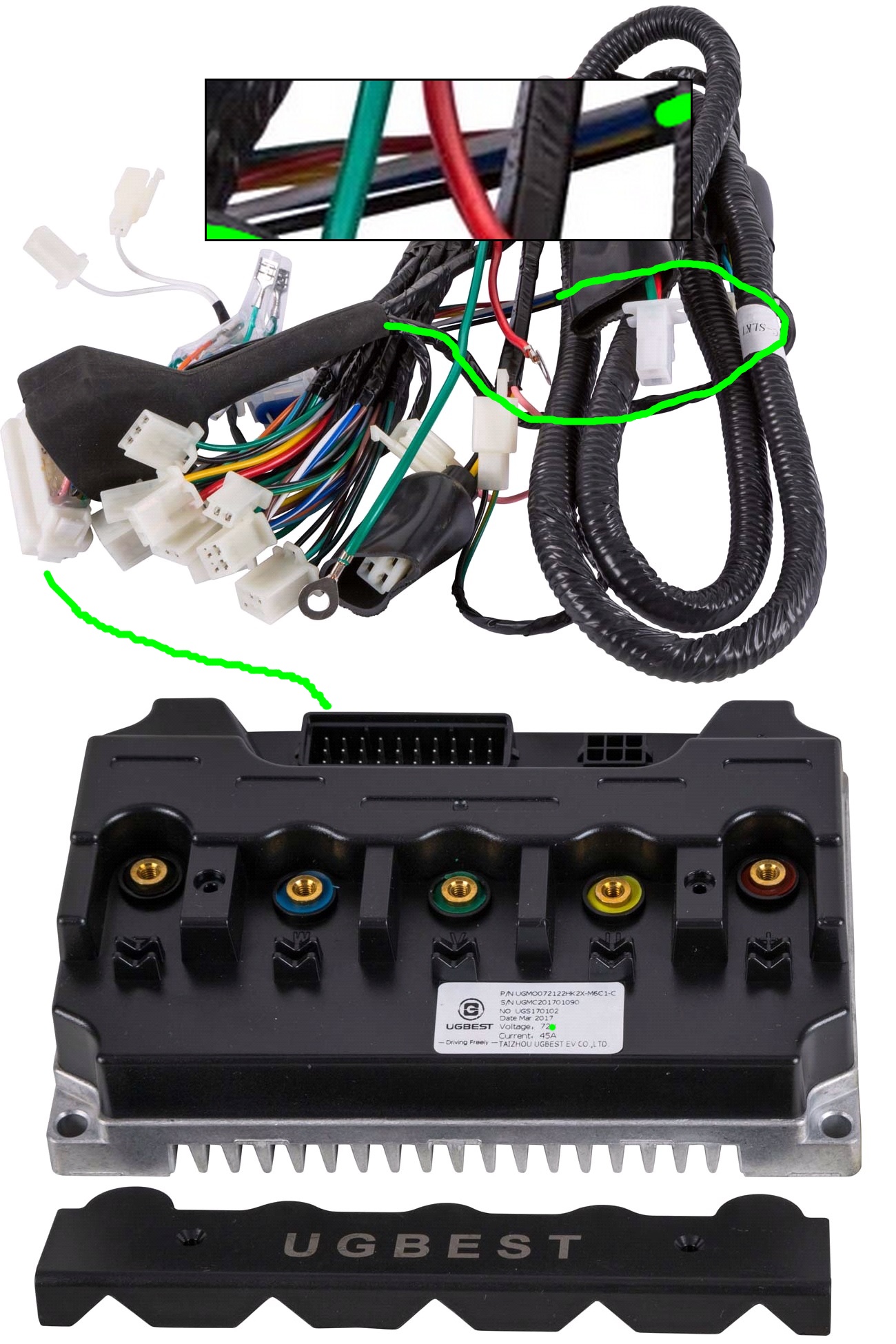

I viewtopic.php?f=3&t=2519&start=70#p21653 står:Allan skoven jensen skrev: ↑23. februar 2018 16:32 Har nogen herinde prøvet at fjerne begrænsningen under højre bagskærm vil jeg meget gerne høre om dette.
Tag gerne billede så man kan se hvor stikket er.Når jeg sætter kablet sammen, så bliver odometeret nulstillet og kilometermåleren registrerer ikke længere farten (0 km/t konstant ved kørsel)
Tag også gerne billede så man kan se hvor stikket er.
Ser ud til der står DIAGNOSES... (måske DIAGNOSESTIK) på et mærkat ved stikket. Hvis det er på dansk så er det vel noget T. Hansen har sat på.
Der ser ud til at være 6 ledninger i stikket: sort, grøn, gul, blå, hvid, rød. Stikket er forbundet til controlleren som det ses her.
