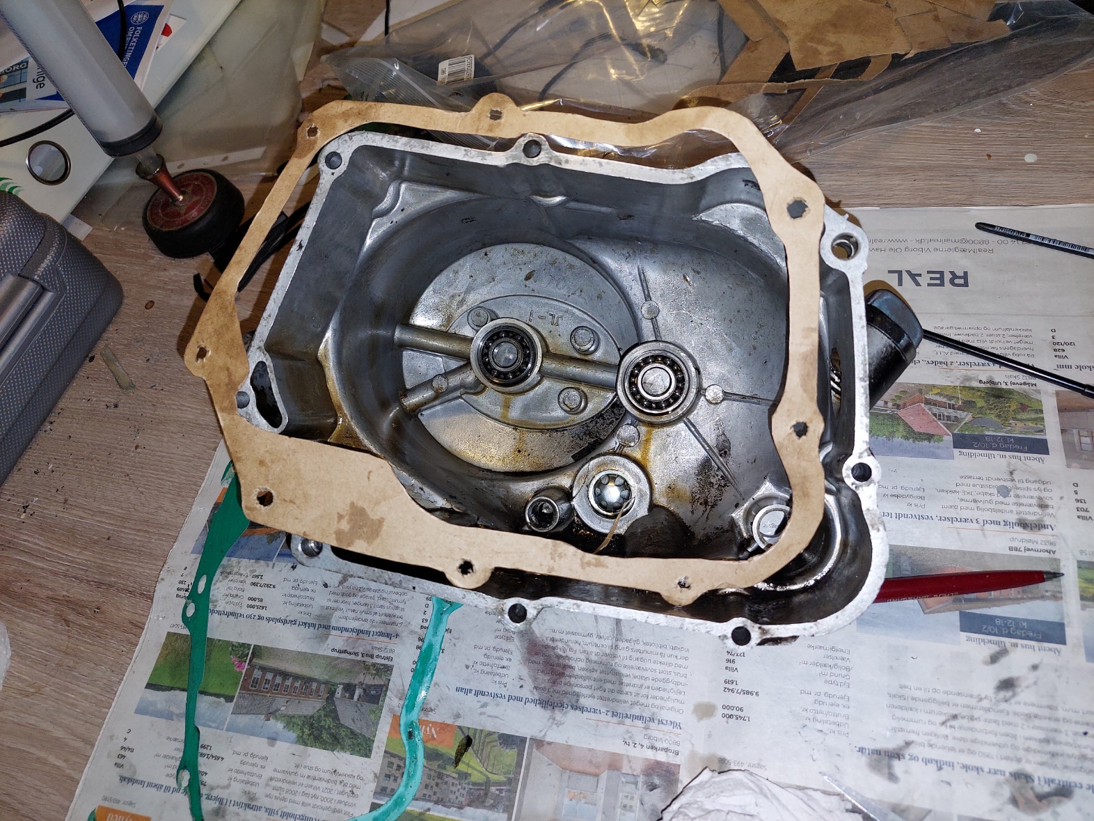

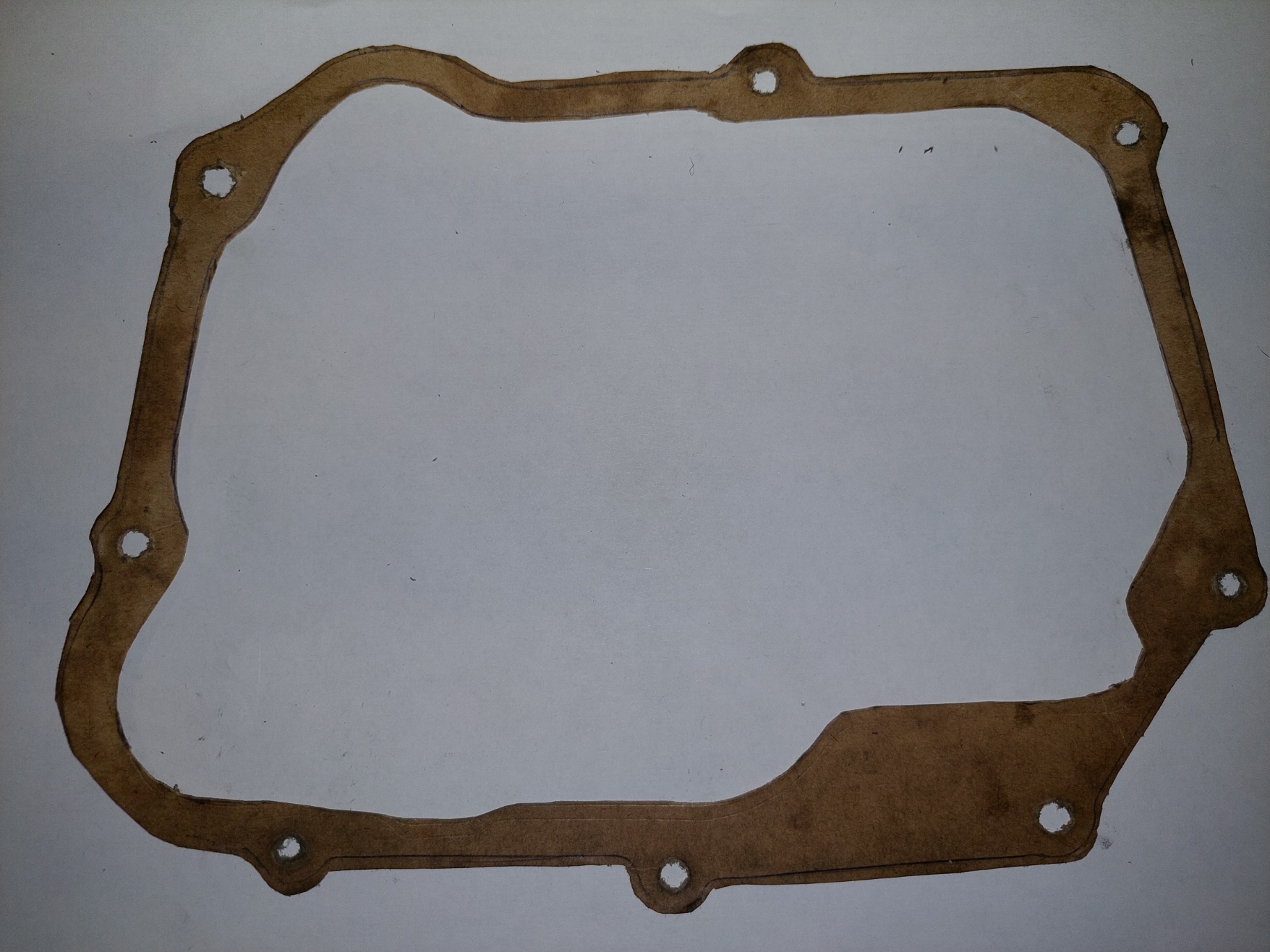

Jeg har klippet en pakning ud i tykt papir (0,5 mm) købt på speedline.dk. Tegnet op efter låget, lavet huller ved at kradse med en stump afbrækket radioantenne ned gennem hullerne til bolter, brugt den gamle uoriginale som skabelon til at tegne indvendigt. Skåret hullerne til med en lille spids kniv. Billedet er ikke af det helt færdige resultat.

Godt gået. Fed fornemmelse når tingene er hjemmelavet ![Thumbup :thumbup:](./images/smilies/icon_thumbup.gif)

billede senere. Jeg har lavet hullerne så små som muligt. I venstre side foroven og højre side for neden skal hullerne være cirka 2 mm større i diameter, da bolterne (M6) her går i gennem to dovel pins.

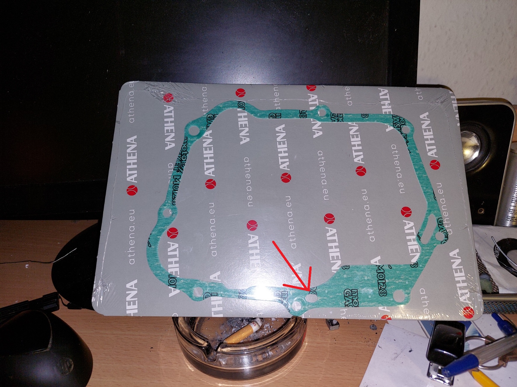

Skal det lille hul i pakningen være der?
- Indlæg: 1514
- Scootere: GEV1000 45 Km/h
Tja, det spørgsmål er der sikkert folk der kan filosoferer over i mange dage.
