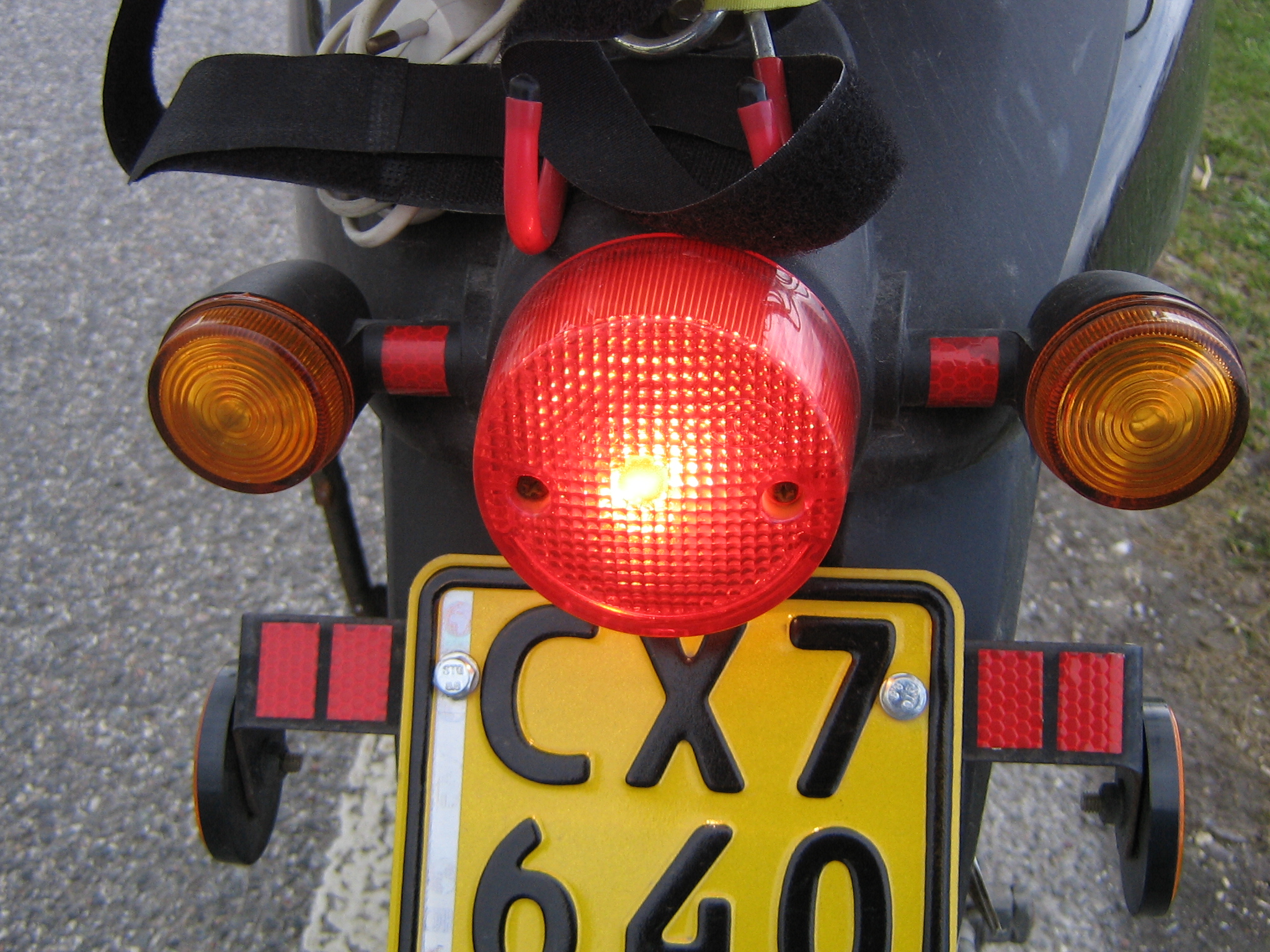

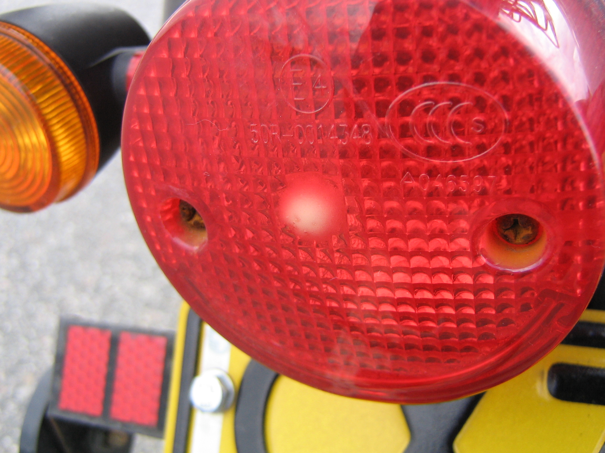

Synes baglygten er smeltet mere.
Man skulle ellers tror den fik massere af køling men bagpæreren sidder åbenbart for tæt eller er for varm.

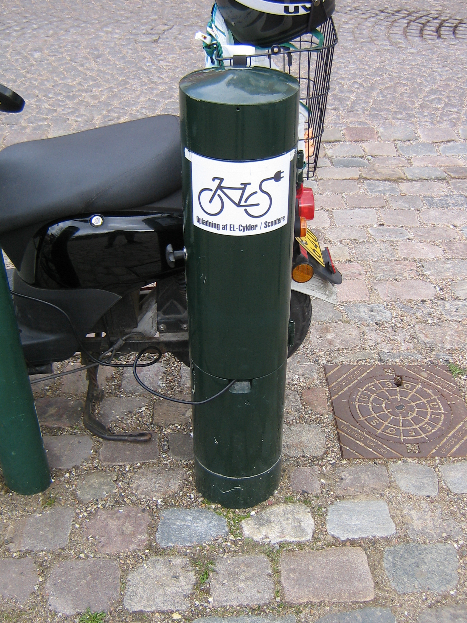

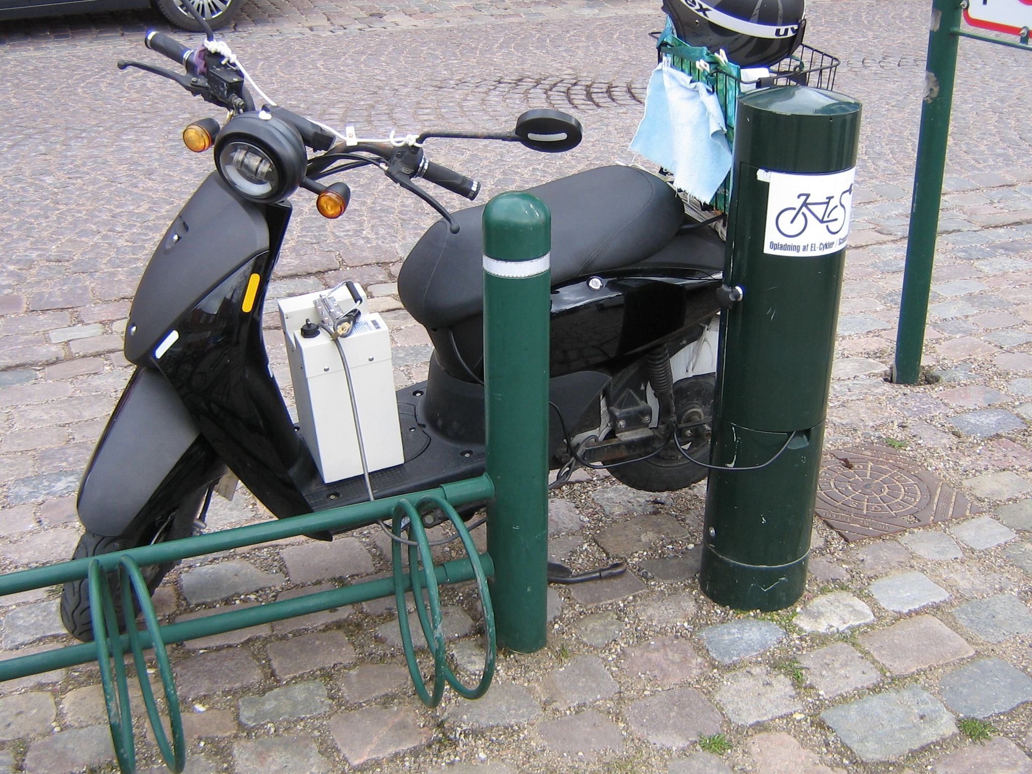

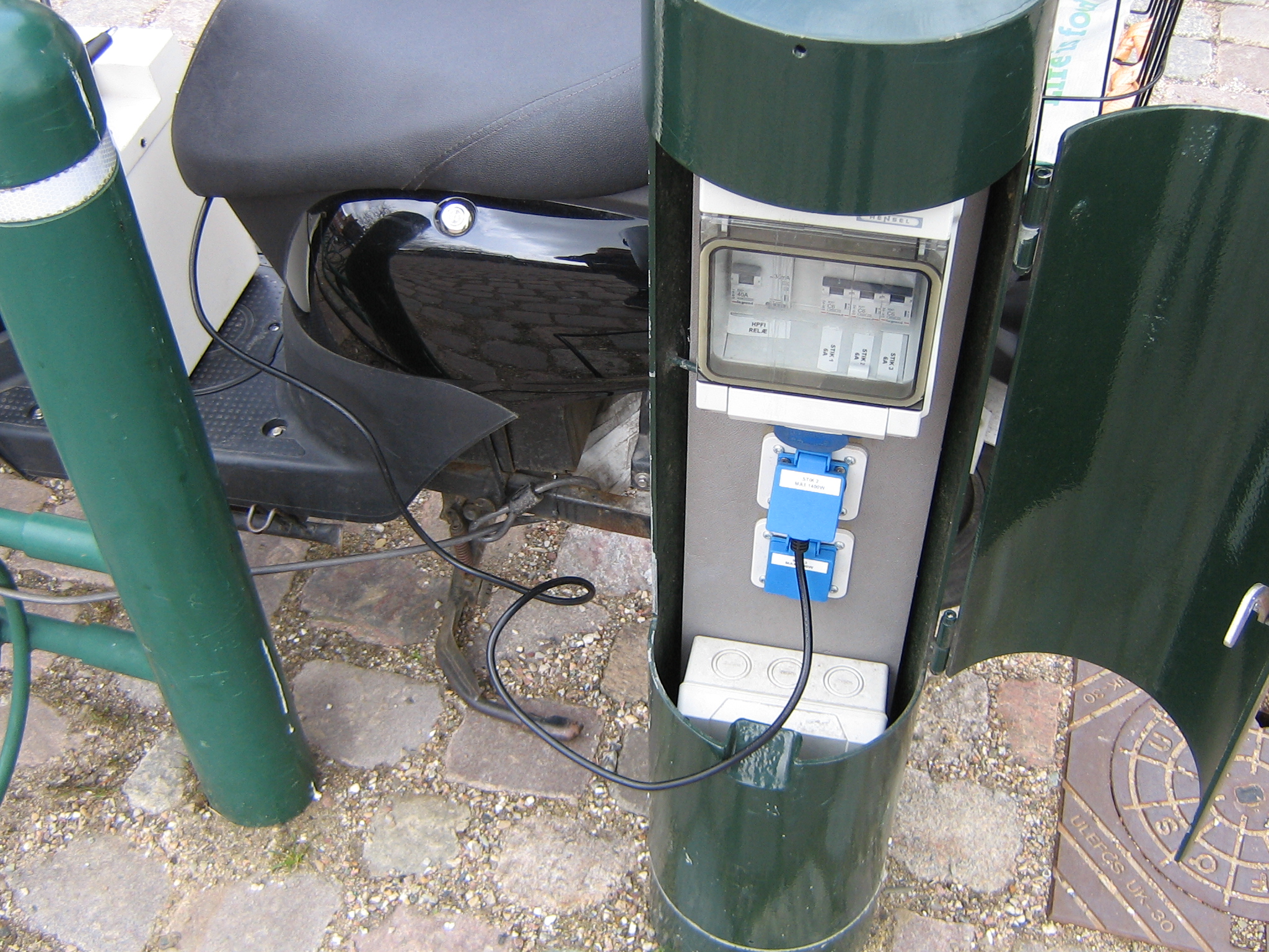

Billeder fra køge torv hvor der er en sjælden boks med stik decideret til opladning af el-cykler/scootere.

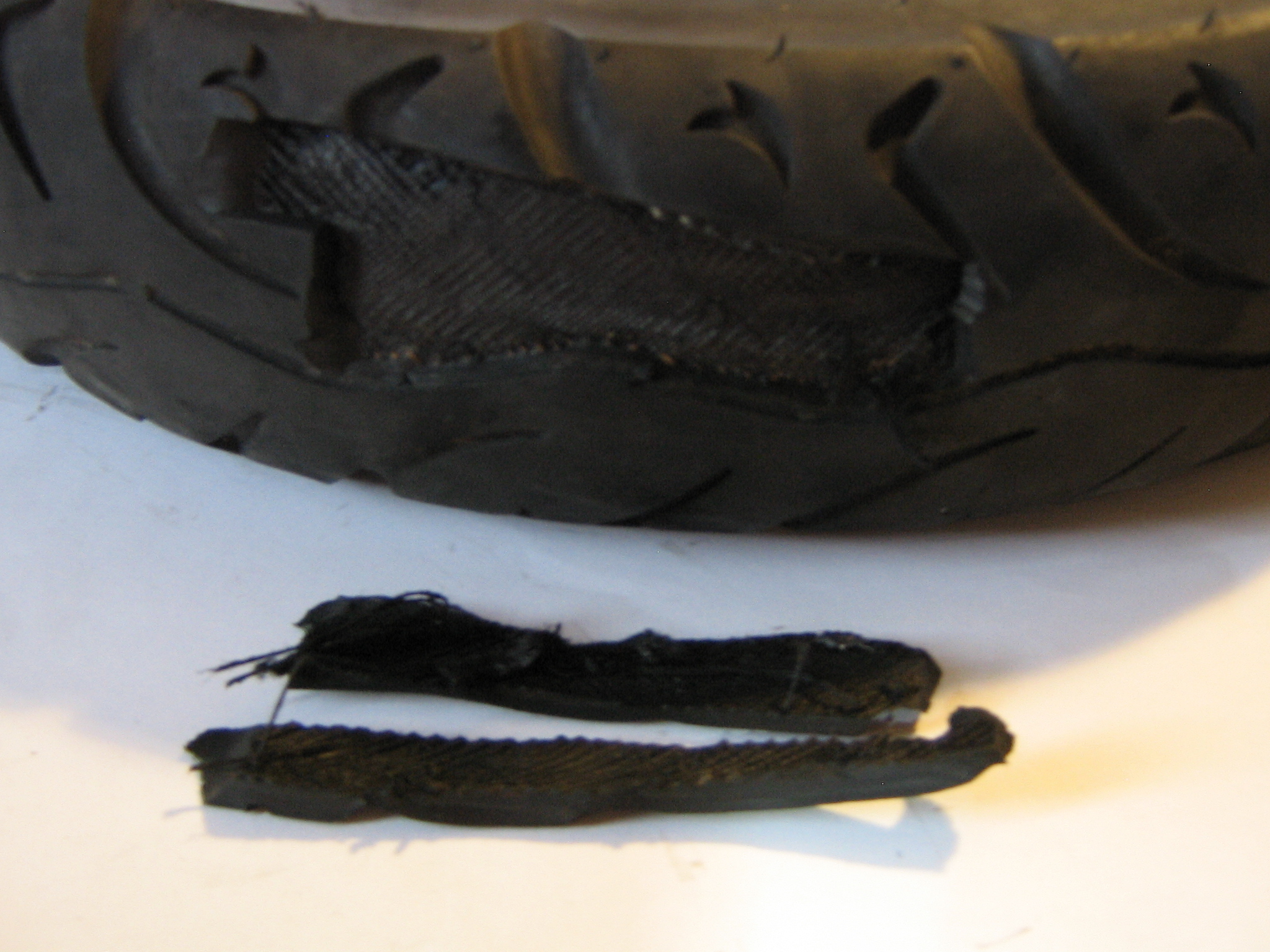

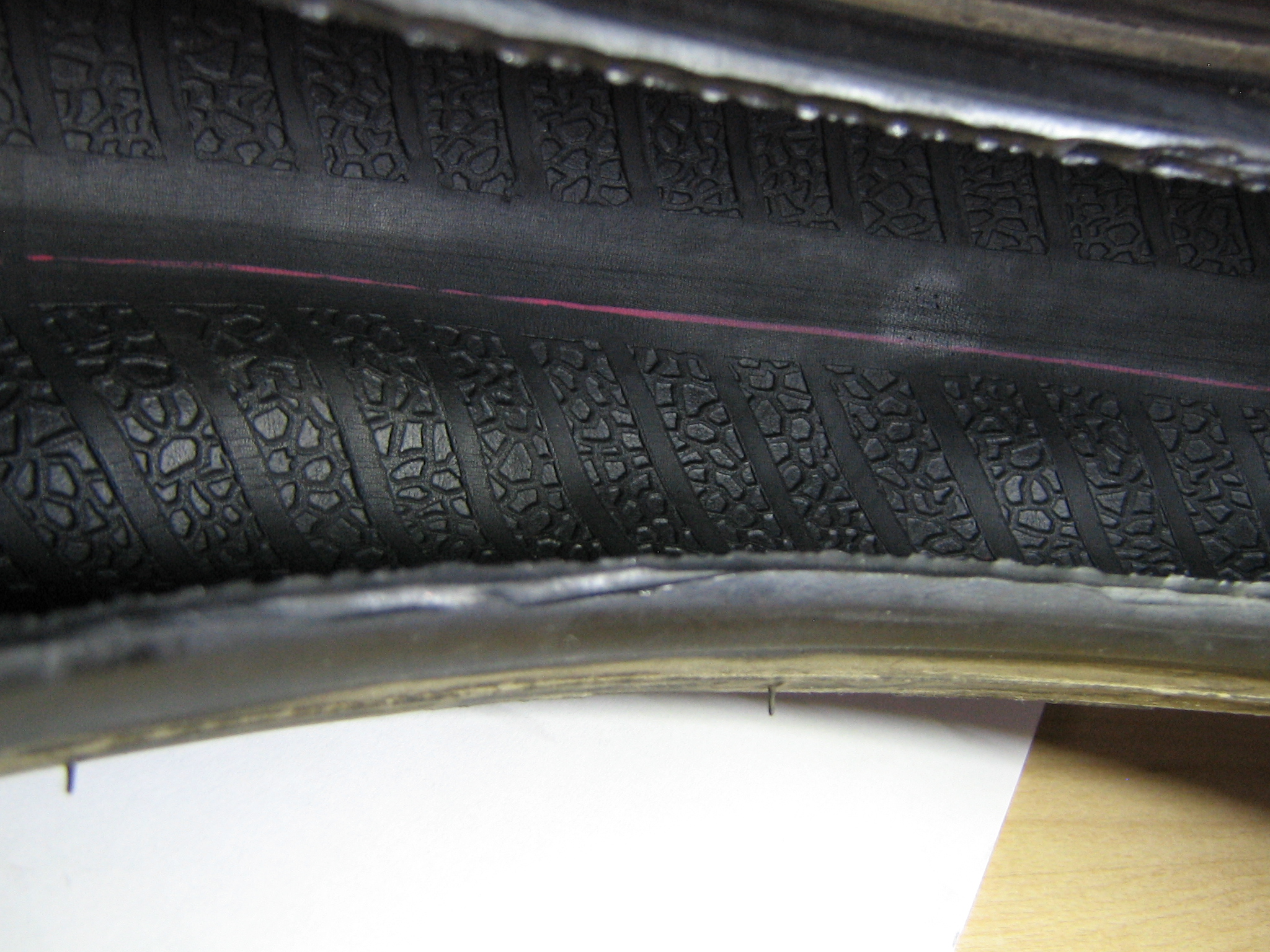

Mit bagdæk har buler i venstre side så det bumper hver gang hjulet har drejet en omgang.
Jeg kan sagtens køre men det er åbenbart blevet værre og værre.
Kan mærkes mere når der drejes til venstre og forsvinder når jeg drejer til højre.
Det yderste af dækket har åbenbart sluppet og siden der er buler må det vel betyde at trykket inde i dækket er sluppet ud så ved ikke om det vil give en punktering hvis jeg prøve at stikke hul så luften kan komme ud af boblerne.
Har ikke specielt meget lyst til at skifte dæk. Også fordi man ikke let kan tage ledningerne af.
Den har kørt cirka 11000 km nu med det dæk.
Jeg vil gerne have et godt dæk der kan pumpes hårdt op så der er lav rullemodstand.
Og et der ikke larmer så jeg får en meget stille kørsel.

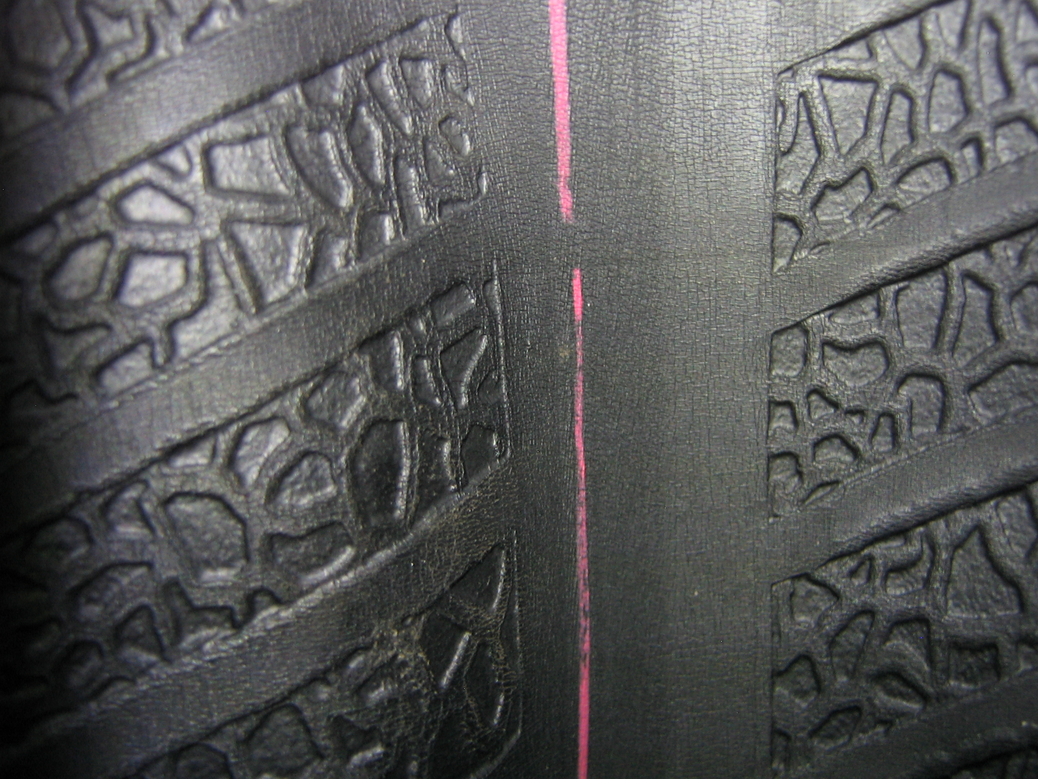

Re: Scootergrisen's VGA Vax

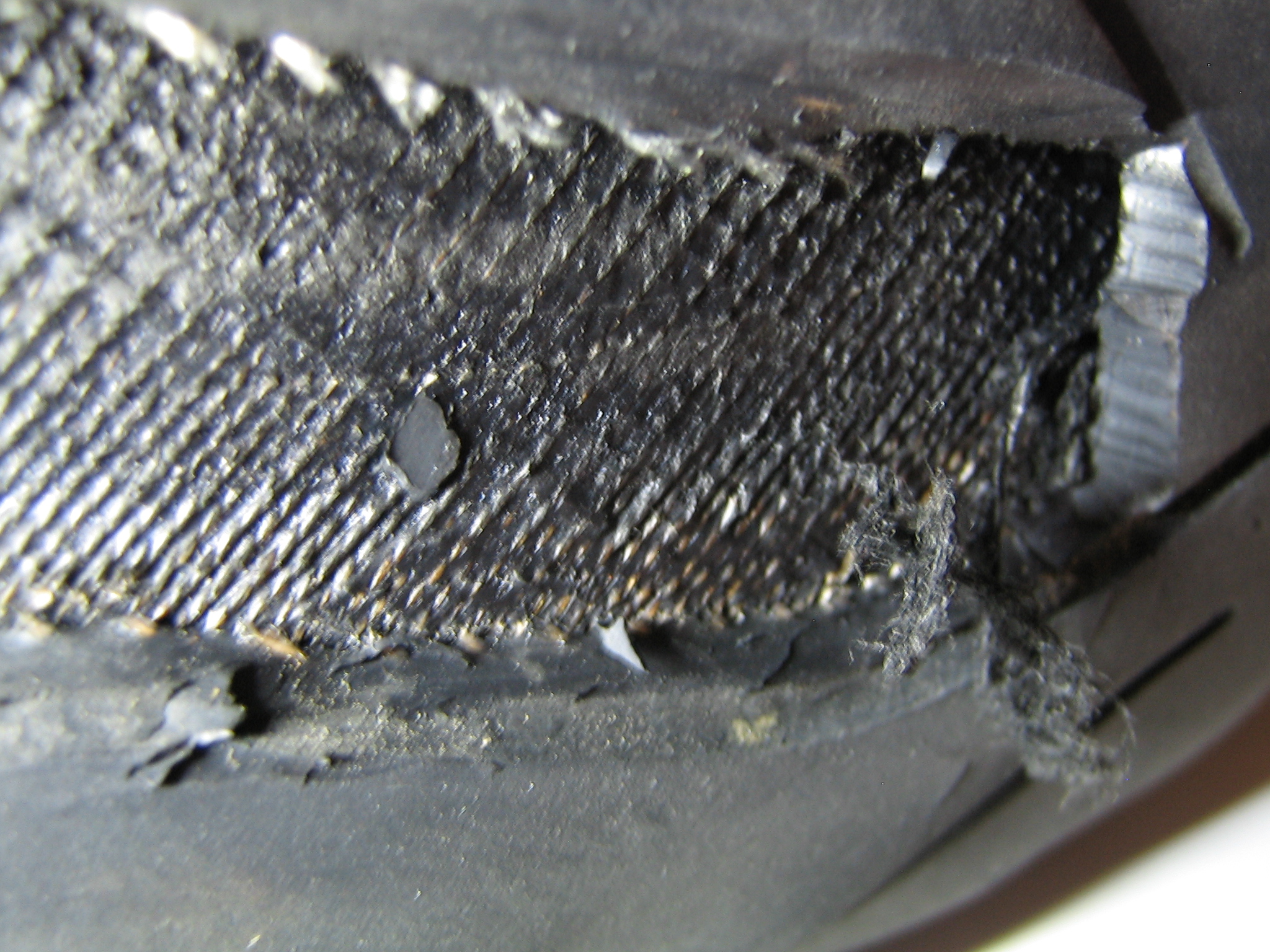

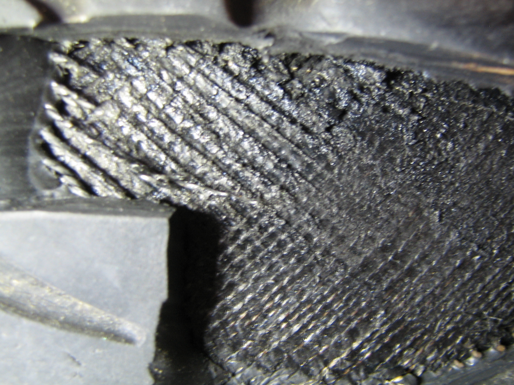

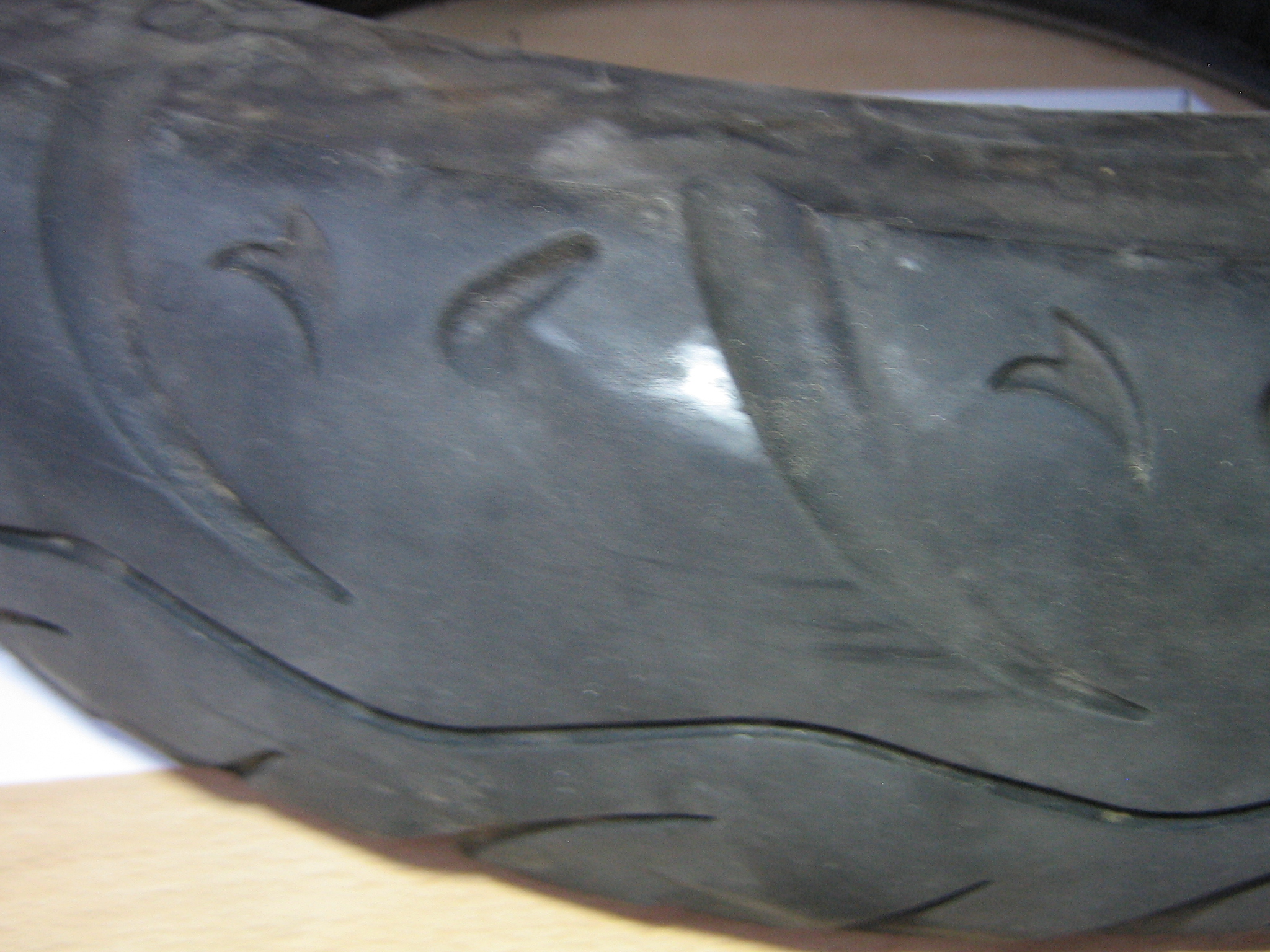

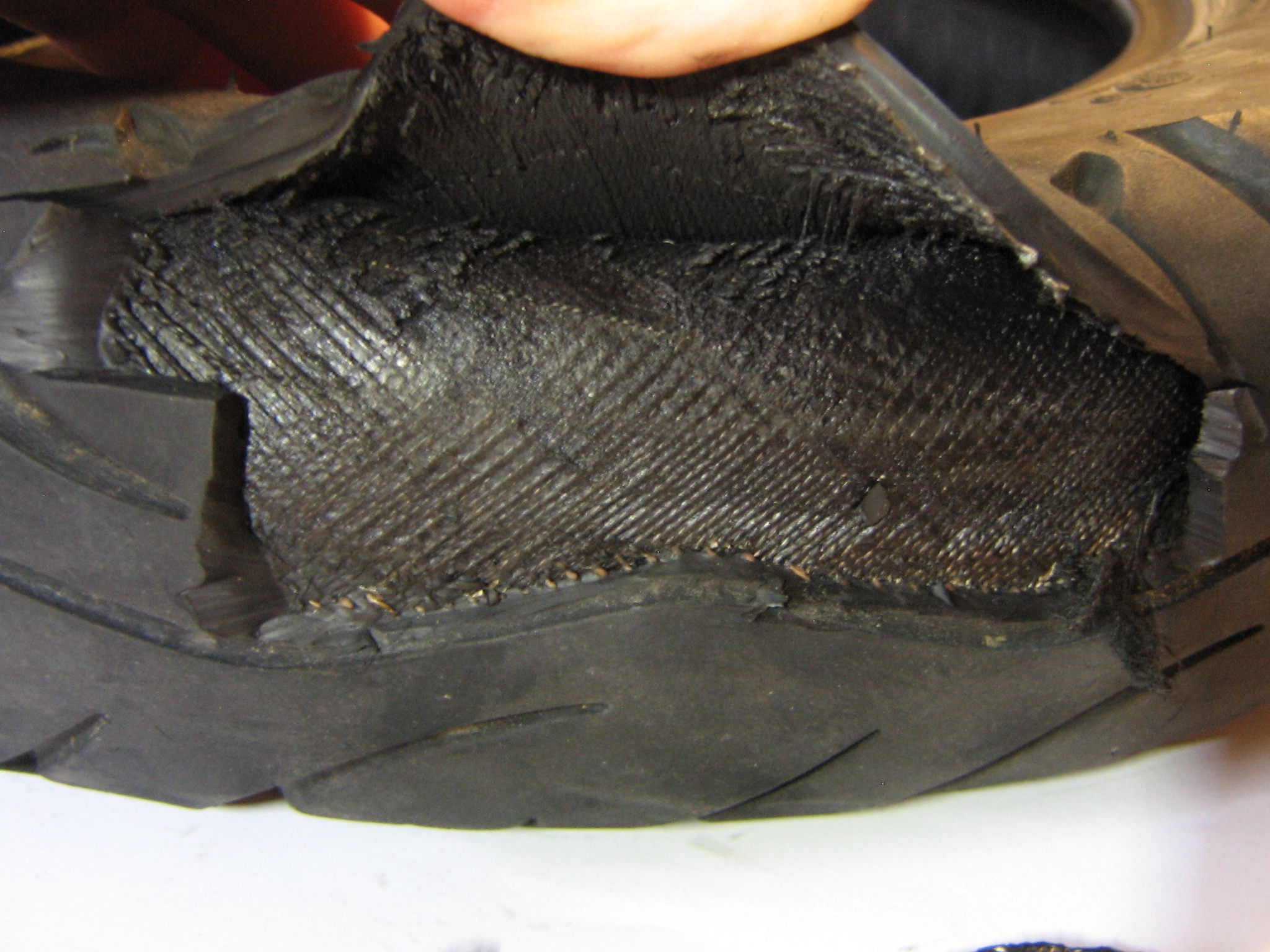

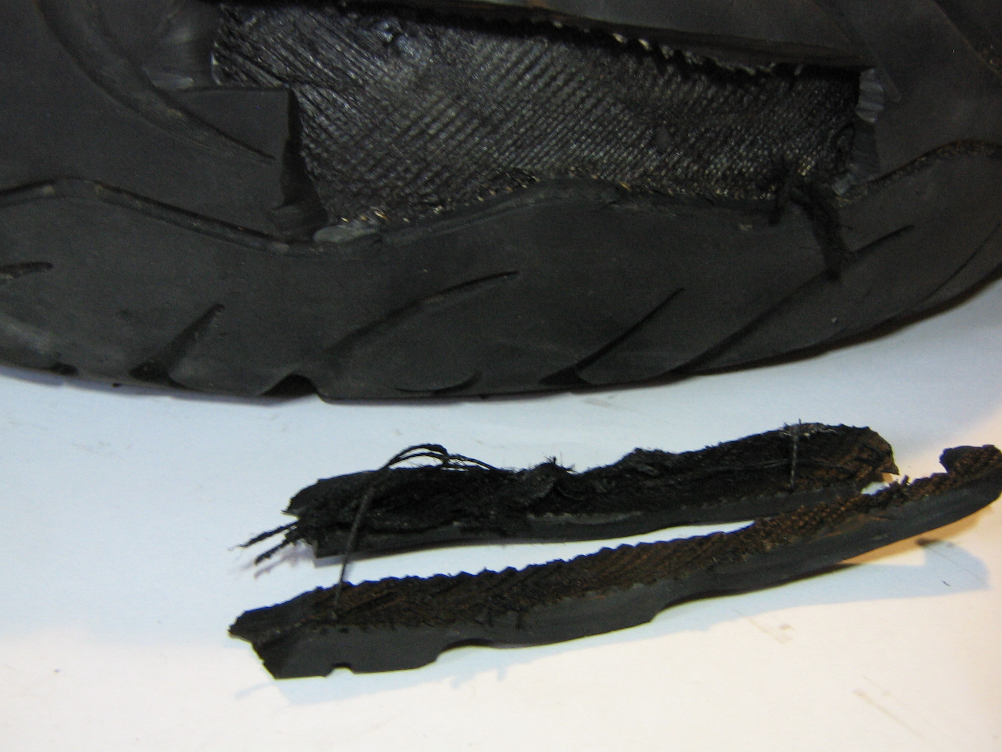

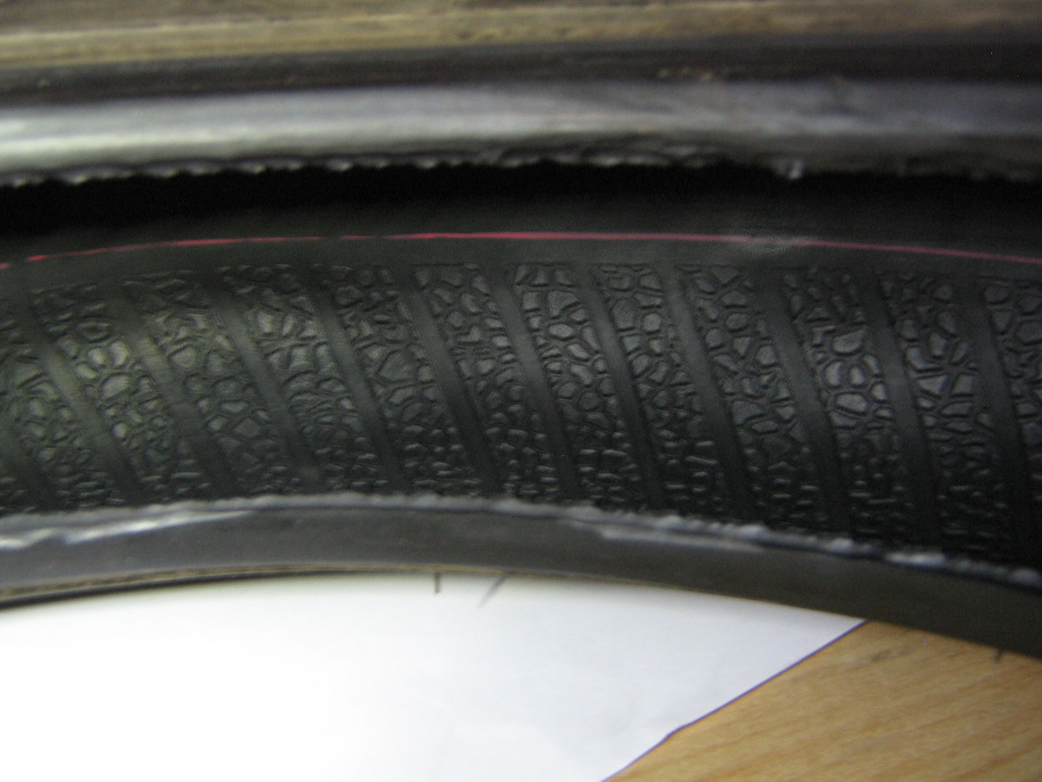

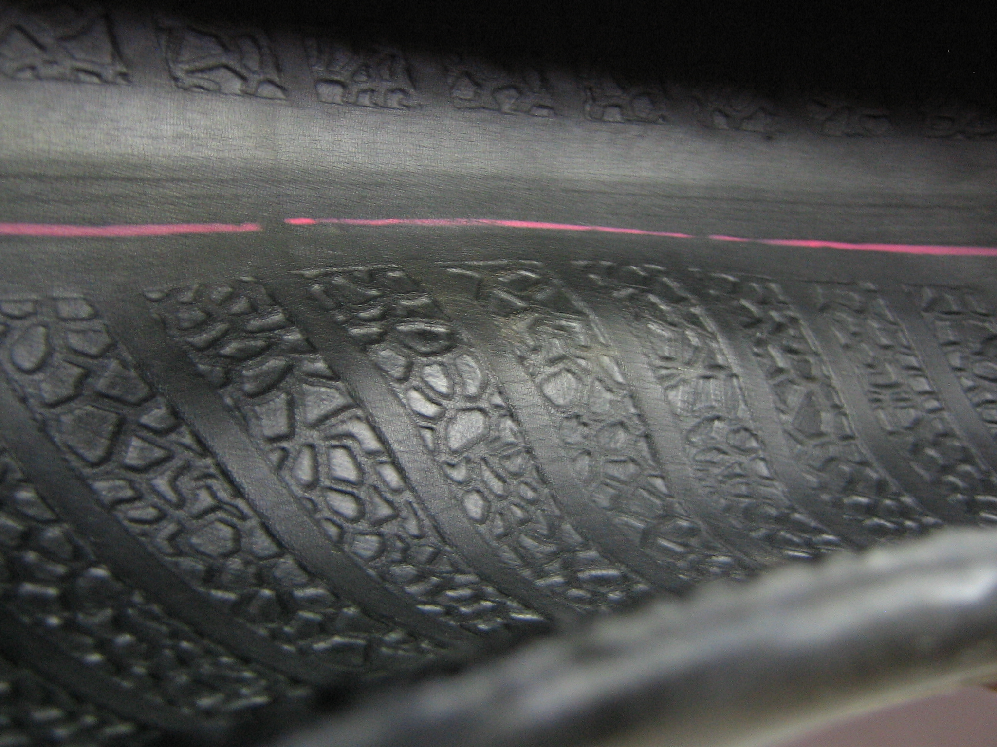

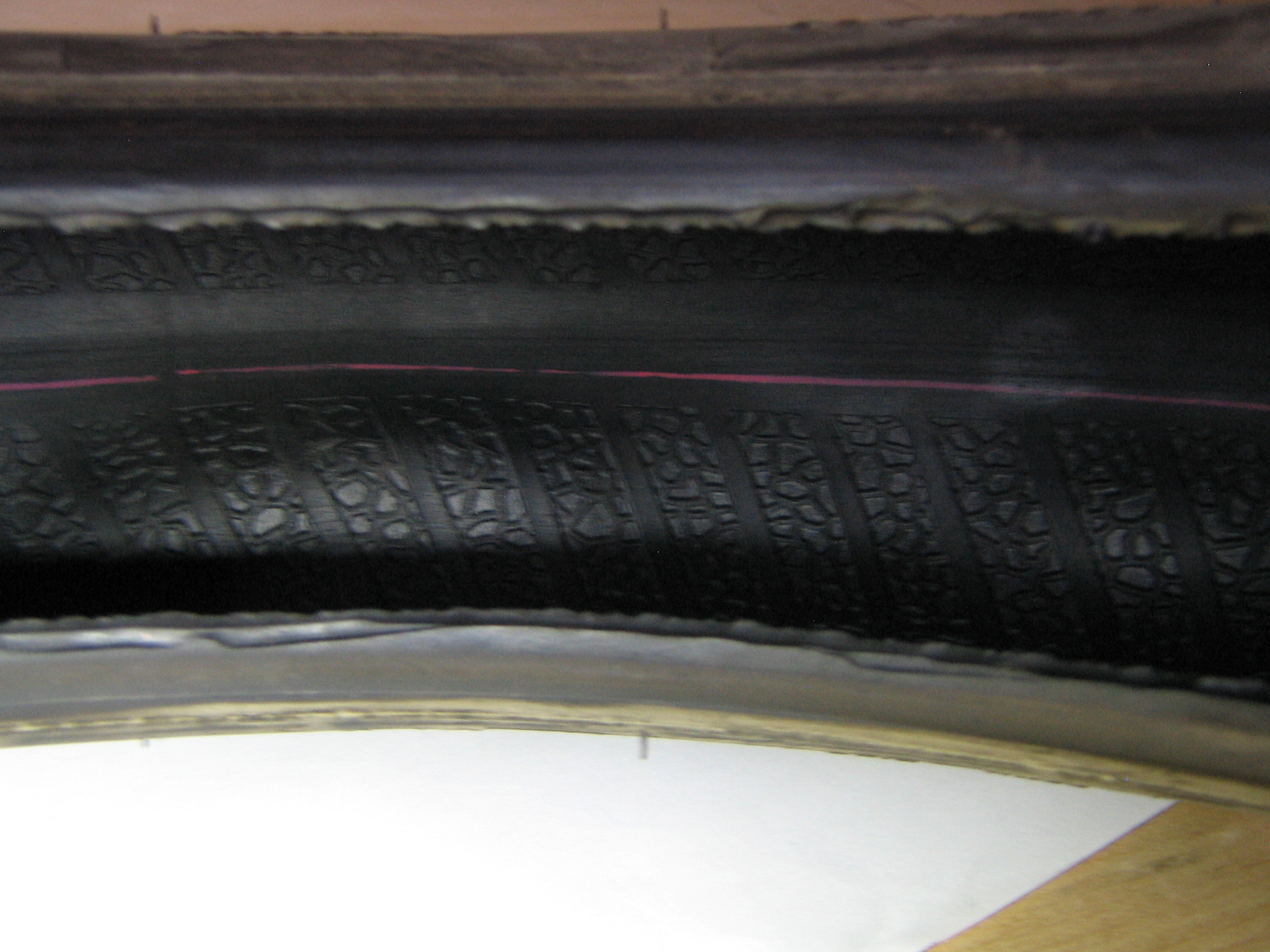

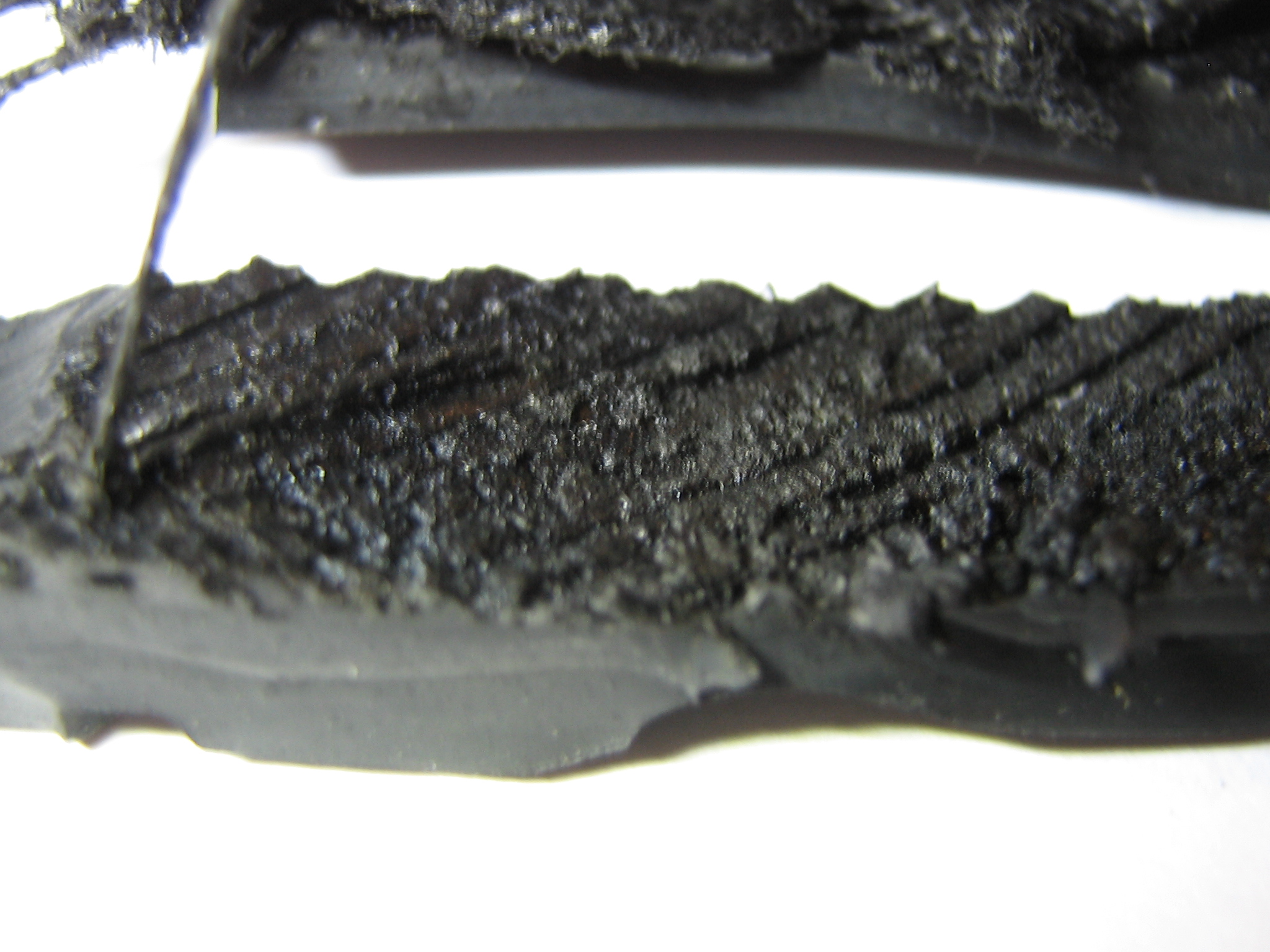

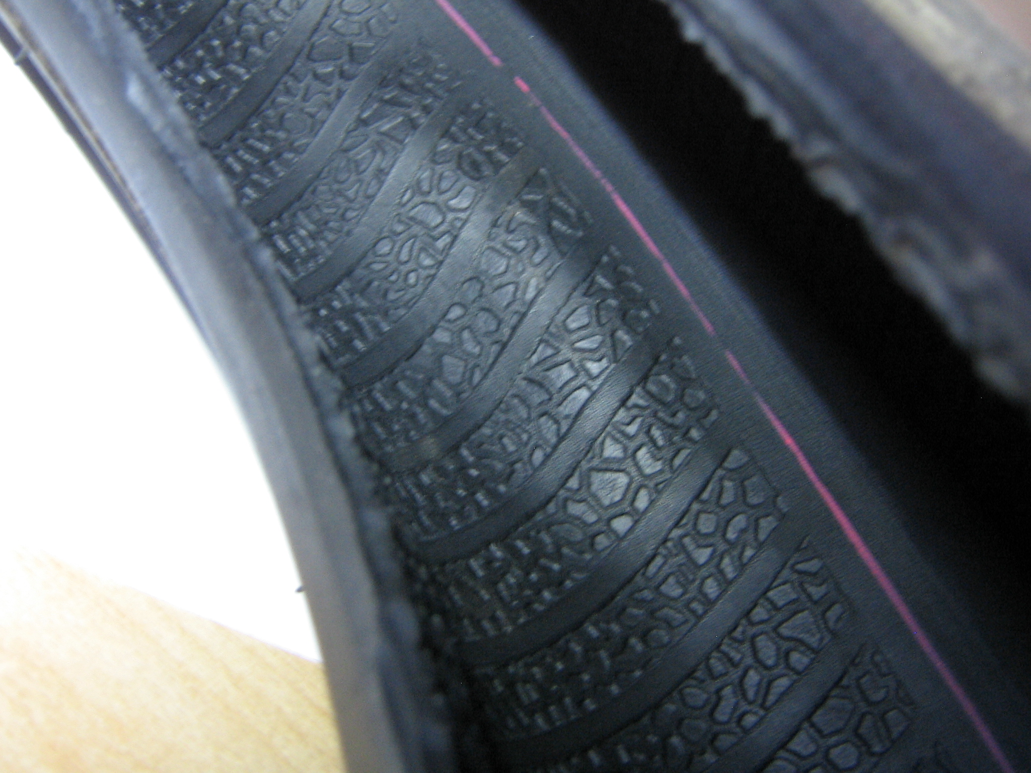

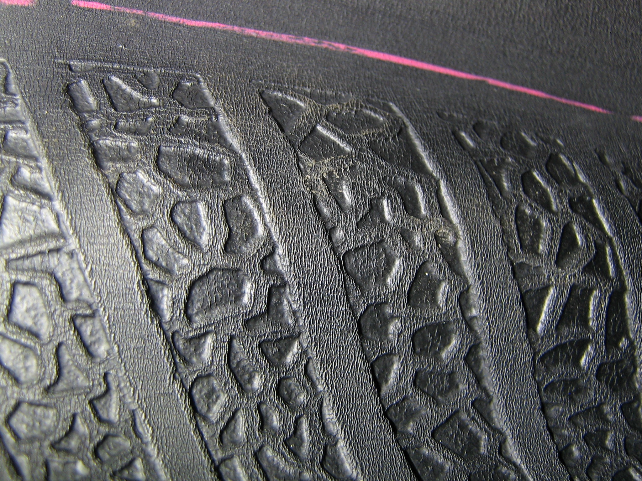

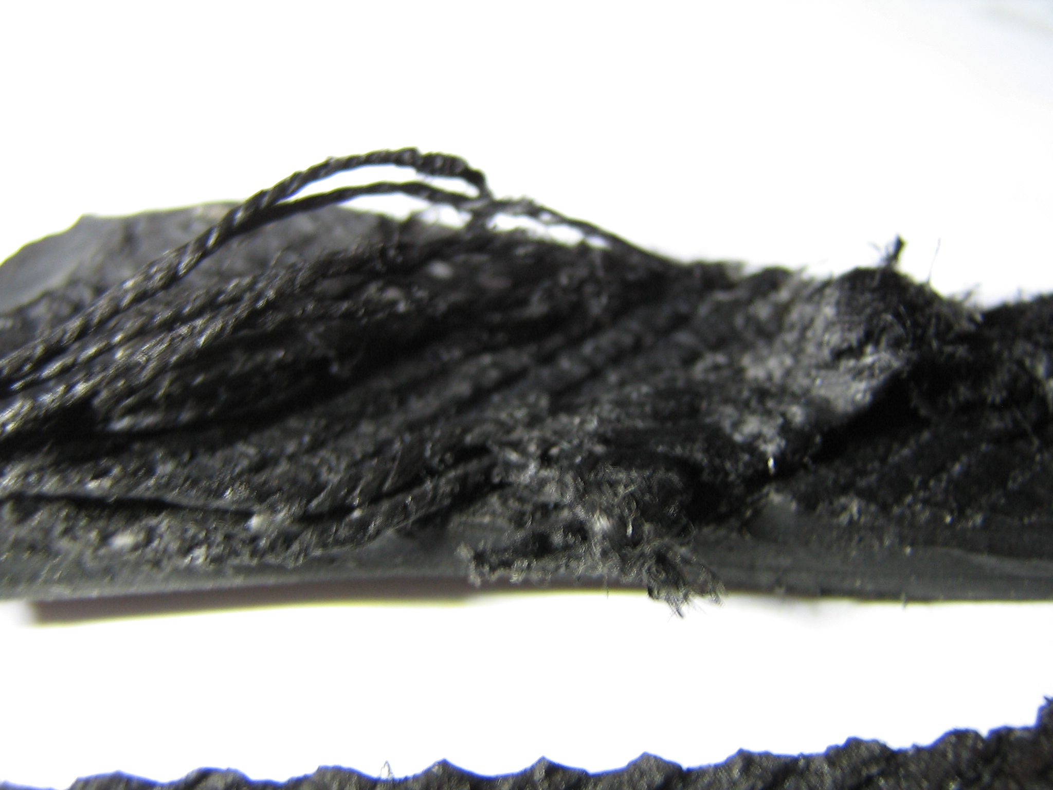

Her er nogle billeder af der hvor dækket buler.
Eller nu burde det jo ikke udvendigt da jeg har afmonteret dækket men der var stadig tryk i bulerne på indersiden indtil jeg lavede hul.
Kan ikke kan se hvorfor det yderste af dækket skulle have sluppet men kan være limet eller måske noget med trådene.
Trådene lå ikke helt fint da jeg skar det yderste af men det kan måske også være fordi jeg har hørt med det sådan længe.

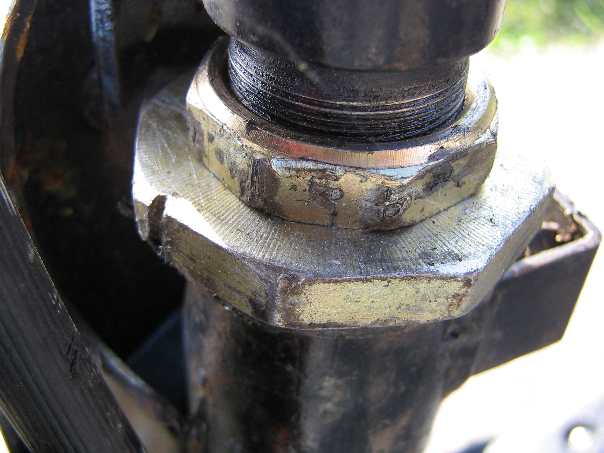

Styrfittings er løst. Igen. :weeping:
Ikke lige det bedste at bremse med forbremsen med løst styrfittings.
Det er bare så besværtligt at komme ind og spænde det så det glæder jeg mig ikke til.
Men det bliver jo nok også bare løst igen med mindre jeg sætte en anden møtrik på. Og så skal styret jo afmonteres. :weeping:
Kunne være jeg skulle fedte kuglerne ind i fedt på samme tid. Jeg gider bare næsten ikke alt det besvær.
Men det er eller godt når styrfittings er justeret perfekt.

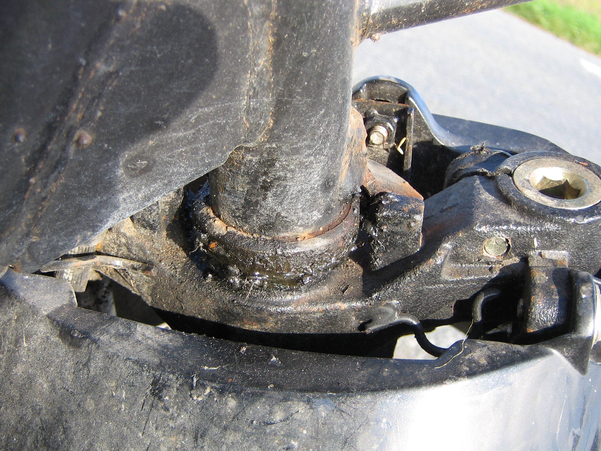

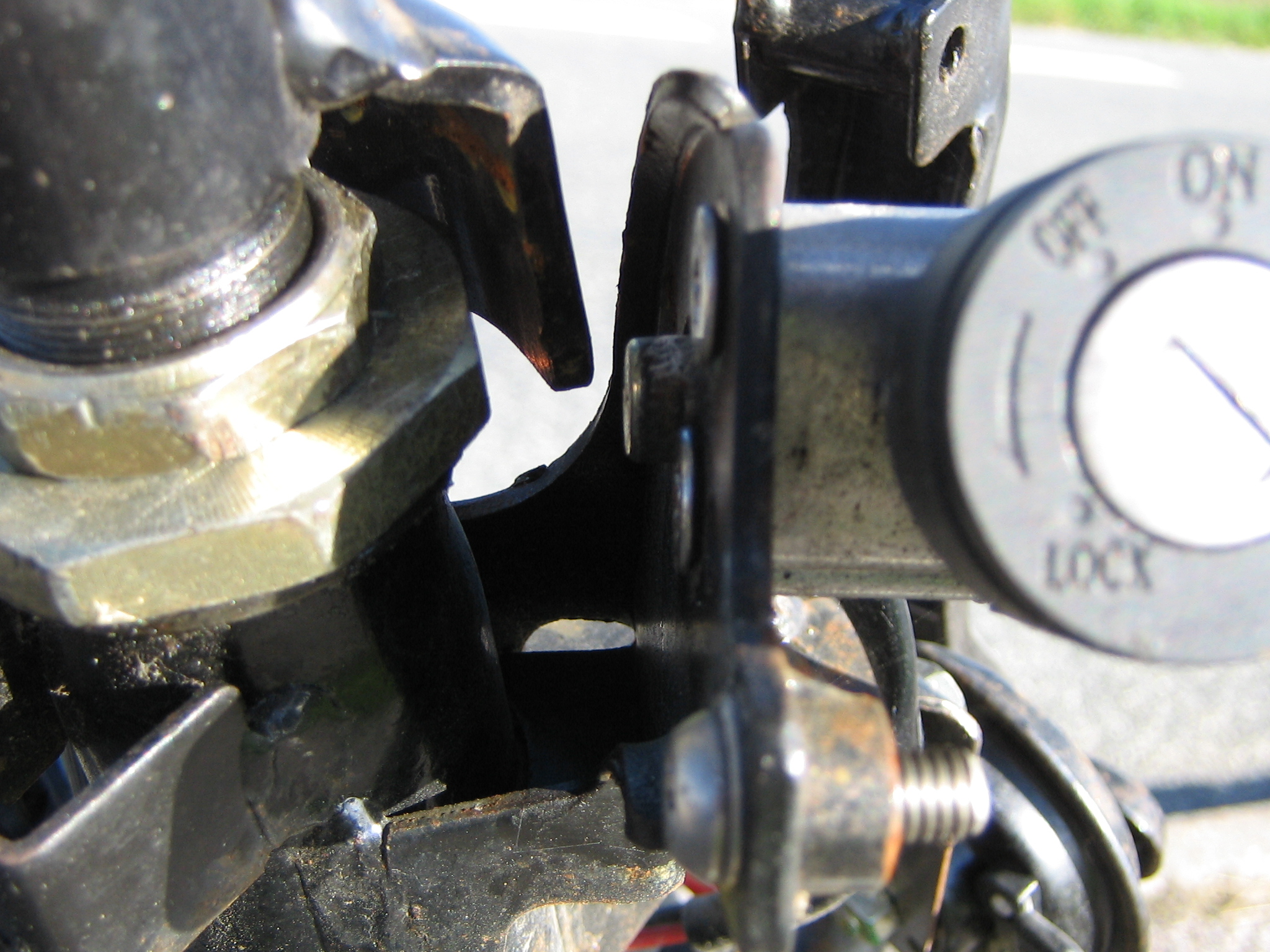

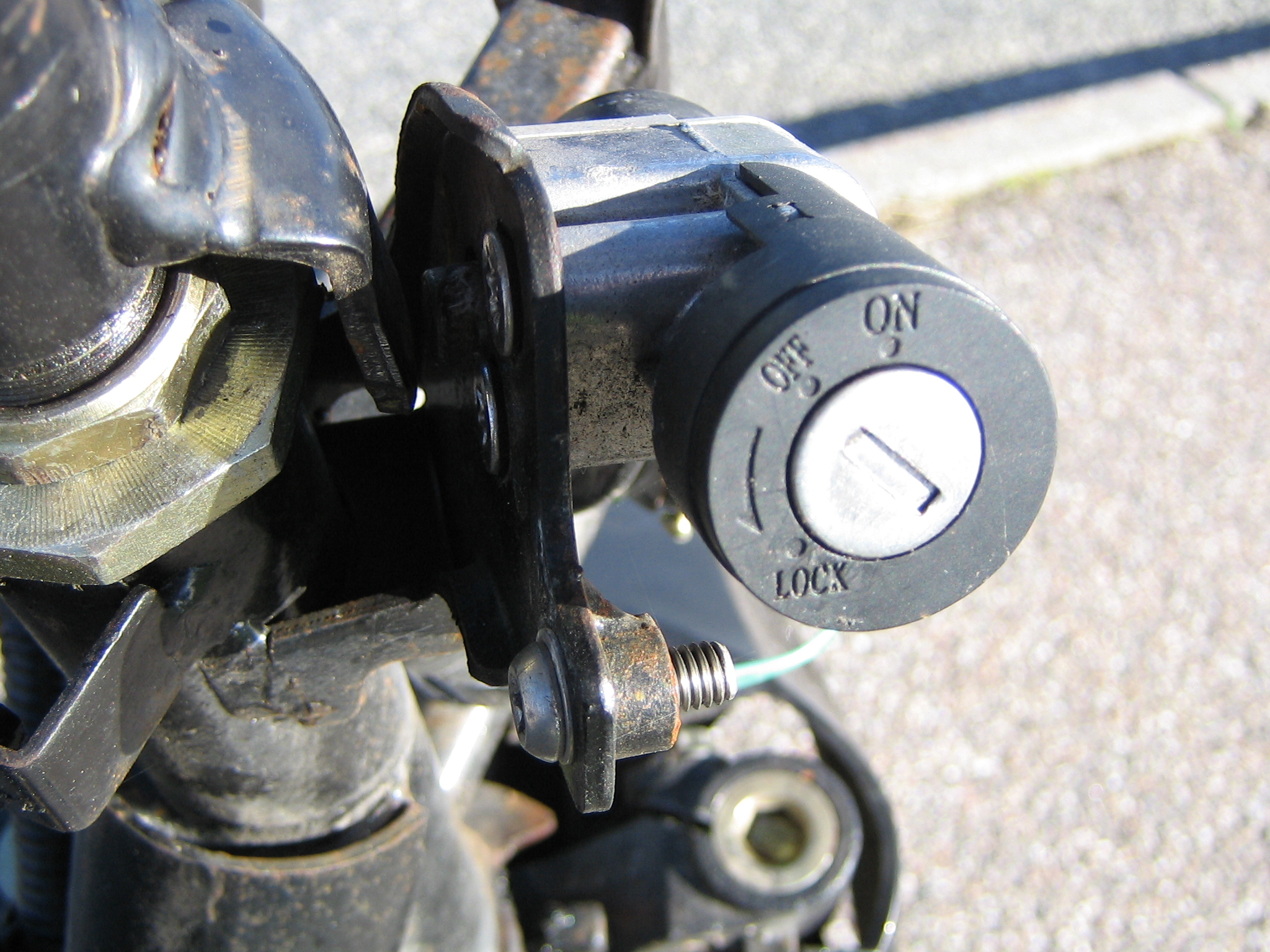

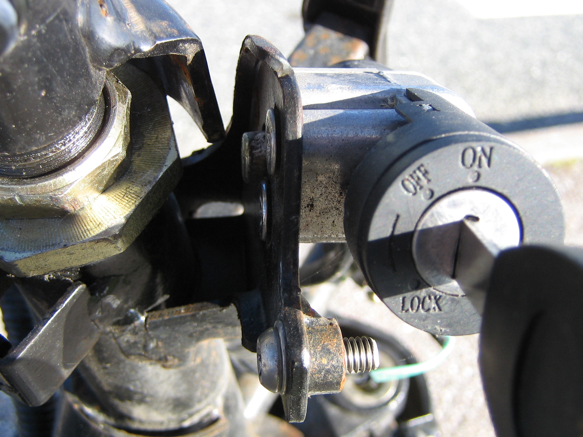

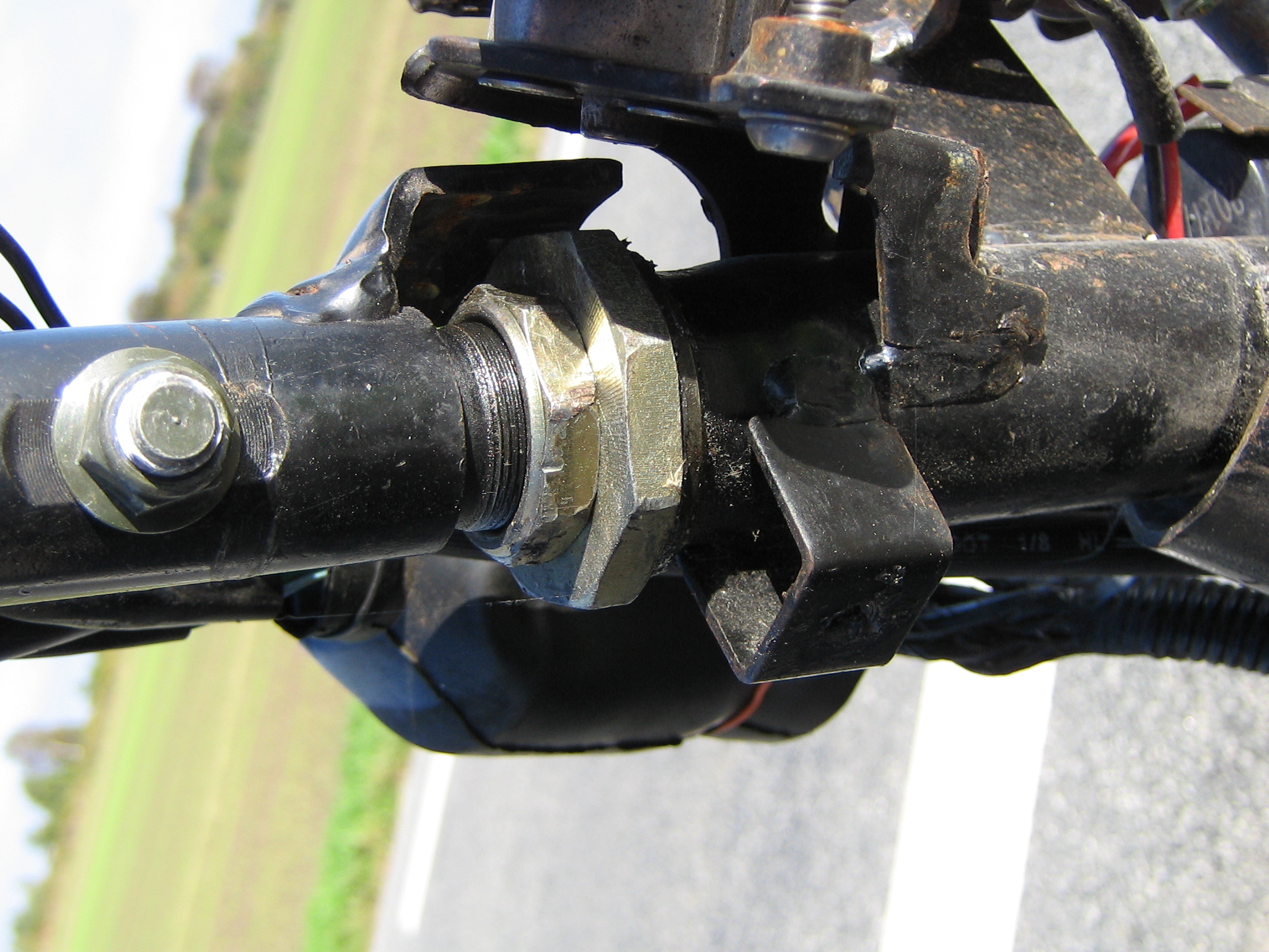

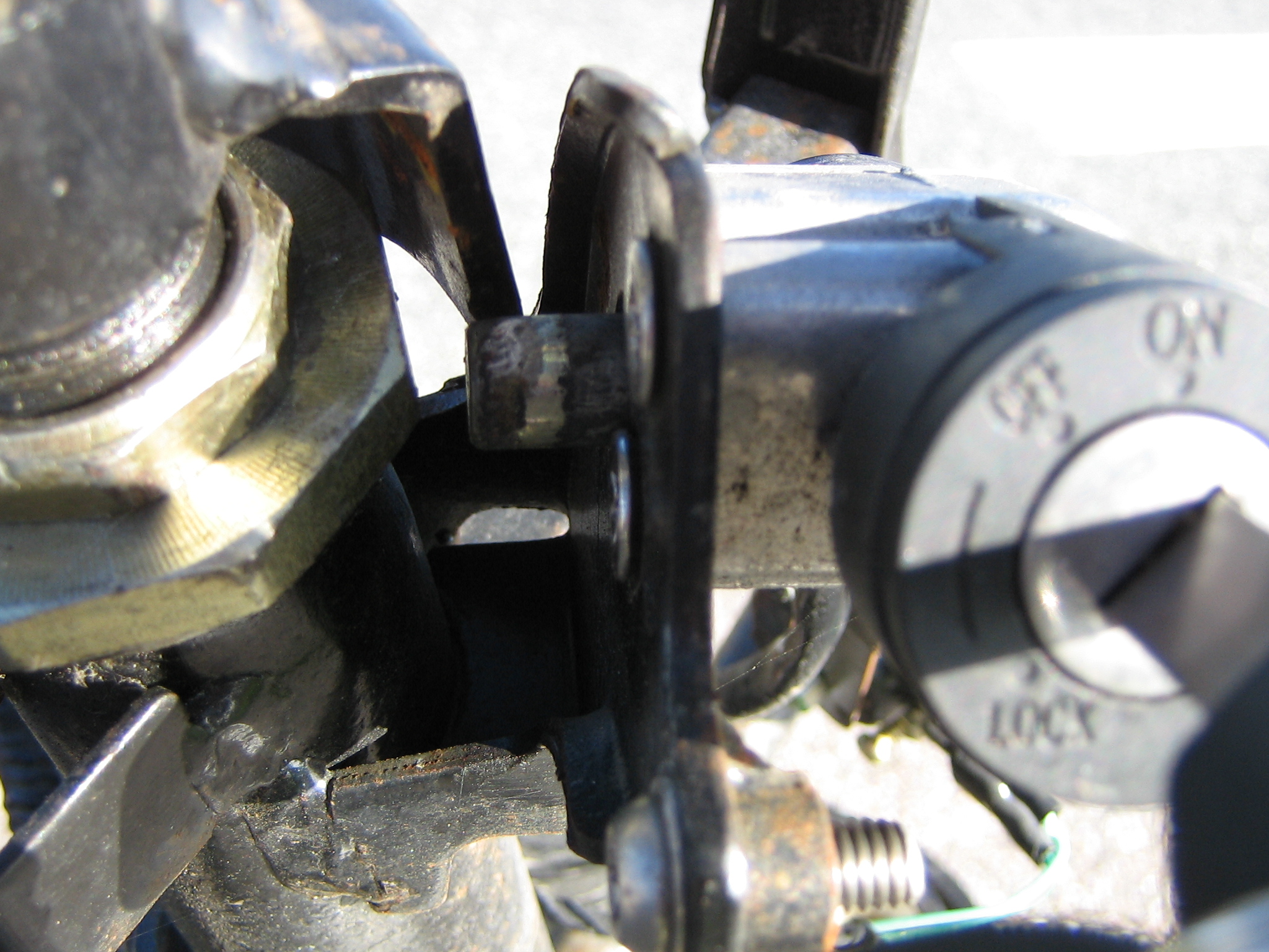

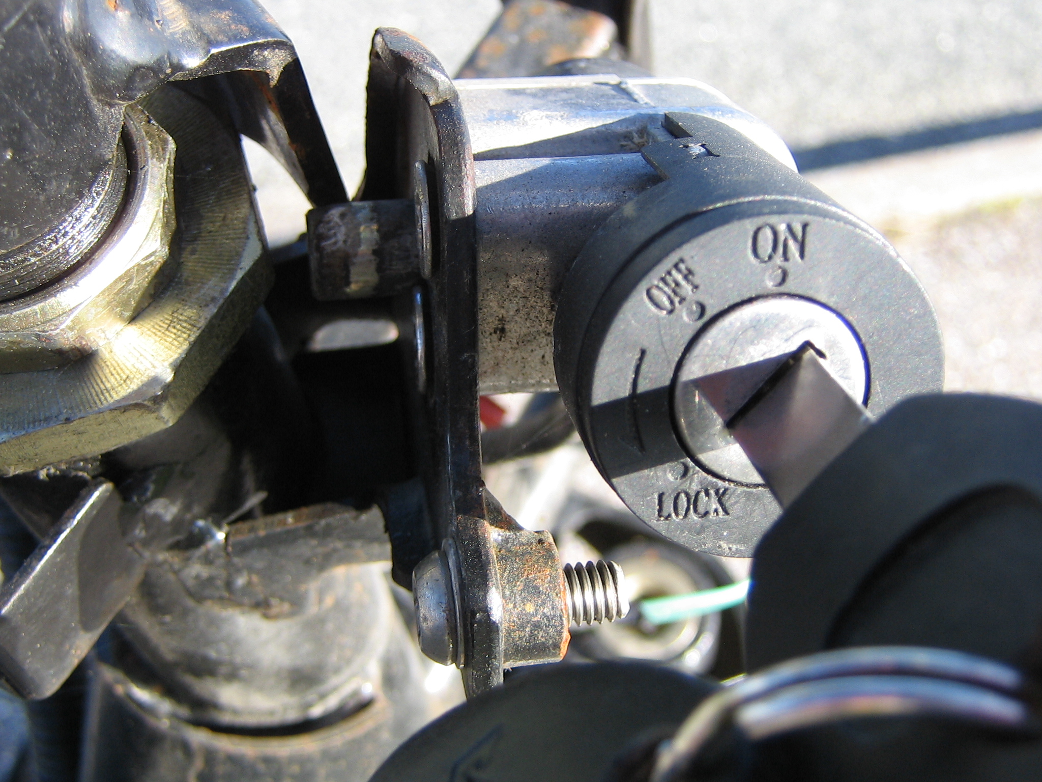

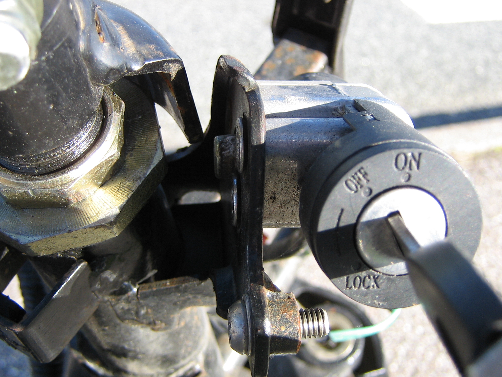

Så fik jeg kigget på det løse styrfittings igen.
Det viste sig at den øverste møtrik var vendt forkert.
Møtrikken er konisk på den ene side så den havde ikke så meget kontaktflade med den anden møtrik.
Denne gang tog jeg det store frontskjold af foran benene så jeg bedre kunne komme til.
Havde desværre kun 1 stor nok svensknøgle så ikke sikkert jeg har spændt det hårdt nok.
Gav også lejerne fedt.

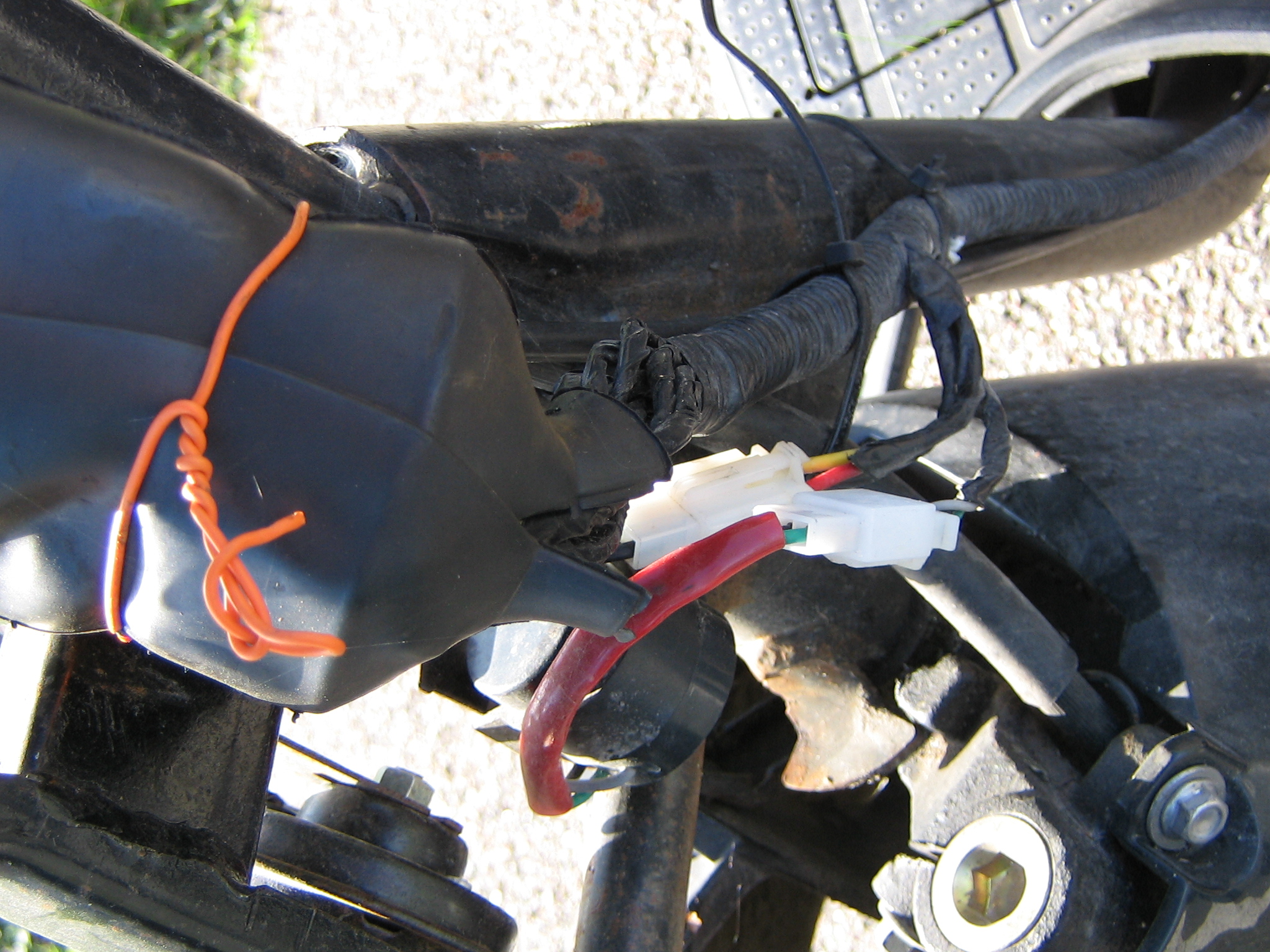

Køretøjer og andre ting bliver nogen gange kaldt "grønne" hvilket jeg synes lyder forkert.
Men nu er der begyndt at vokse grønne planter i min elektriske scooter.
Så måske der er noget om snakken.

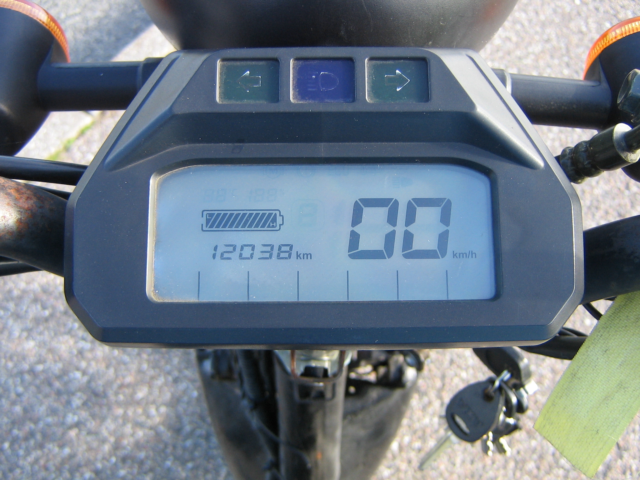

Km-tælleren siger nu 12038 km.
Har taget lidt billeder nu hvor hele fronten er af i forbindelse med at jeg har spændt styrfittings.

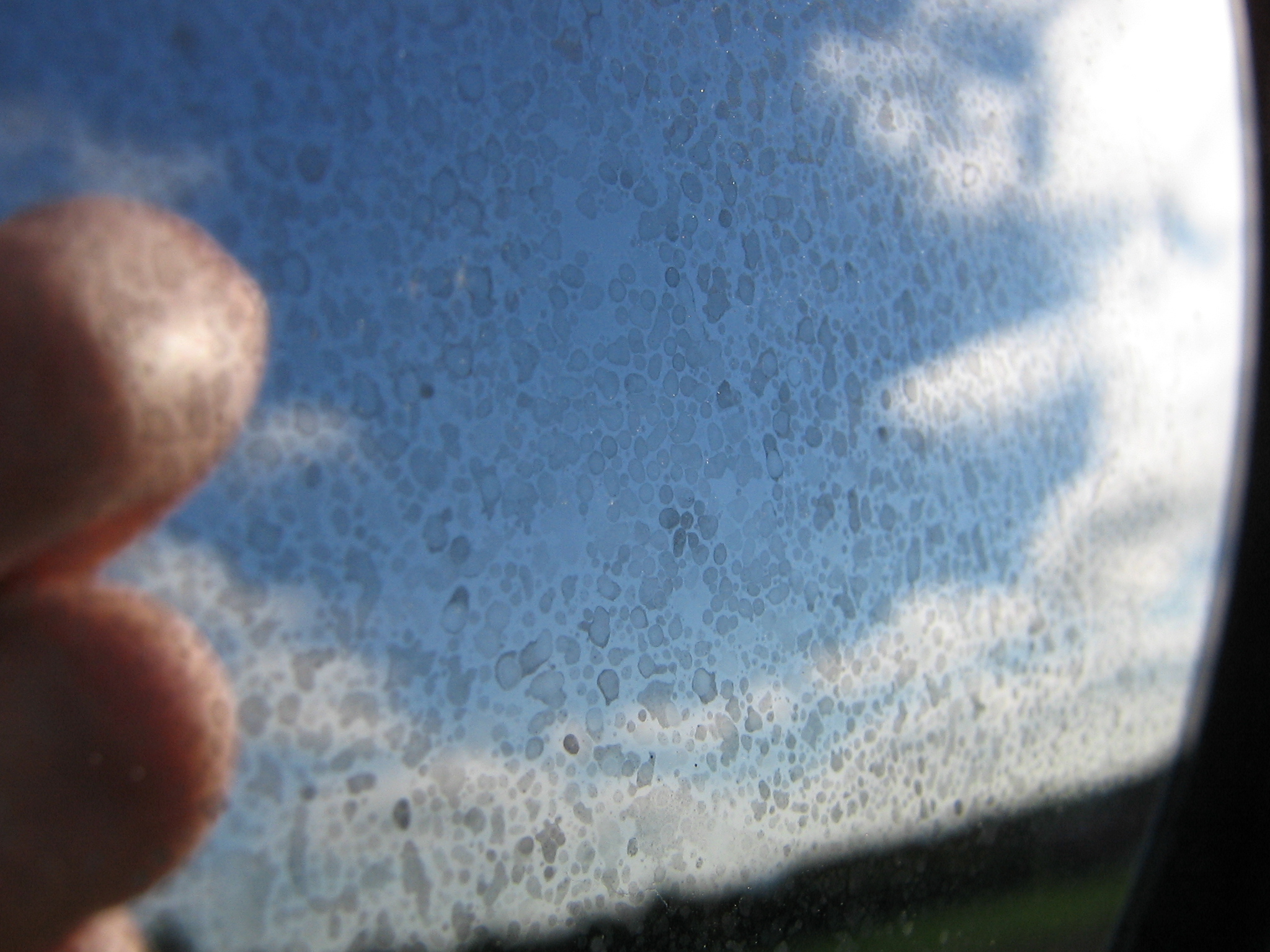

Det ene sidespjejl er blevet skadet af solen.
