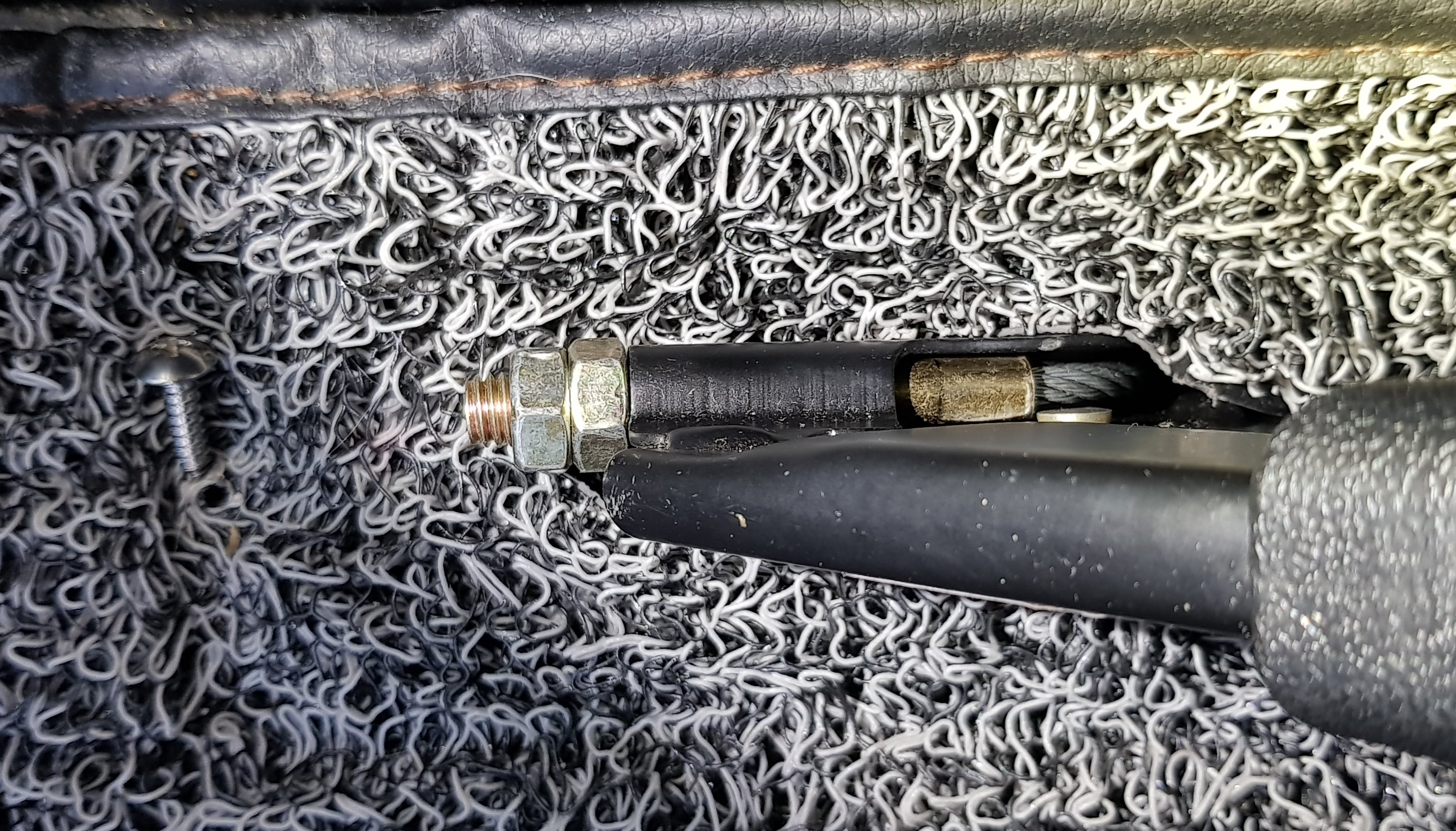

Re: 100 dage med en Dream kabinescooter.
Når håndbremsen aktiveres lidt kraftigt, så går den helt i "bund". Dvs den rammer et mekanisk stop, og bremseevnen er ikke helt til at stole på.
Det er ikke så godt, da håndbremsen også er nødbremsen og der er 3 måneder til næste eftersyn.
Jeg var en tur under bagenden, hvor håndbremsekablerne mekanisk påvirker bremseklodserne. Der var tilsyneladende ingen justeringsmulighed, så måske var der en chance i kabinen.
Som det ses på billedet, er justeringsmuligheden her. Jeg løsnede kontramøtrikken og fik trukket kablet ca 5 mm ekstra. Efter at have spændt kontramøtrikken igen, kontrollerede jeg at der var rigelig med slup ved "ikke aktiveret håndbremse". Er nemt at se ude ved bremseklodserne. Måske skal jeg spænde kablet ekstra 5 mm ved næste eftersyn, hvis der ikke skal skiftes bremseklodser.
For en gangs skyld, var det en nem operation.
Møtrikkerne er lidt underlige, målte kun 12,6 mm i bredden. Det passer ikke så godt til en 13 mm nøgle. Er det amerikanske mål på møtrikker?

Ja klodserne bliver jo slidt ved brug og der er åbenbart ikke lavet noget selvspændende i forbindelse med kablet på håndbremsen. Ja det ligner en alm. 1/2" møtrik set ud fra gevindets stigning, derfor passer en 1/2" fastnøgle bedst omend det er tilladt og bruge en svensknøgle eller papegøjetang på den type i mangel af bedre.
