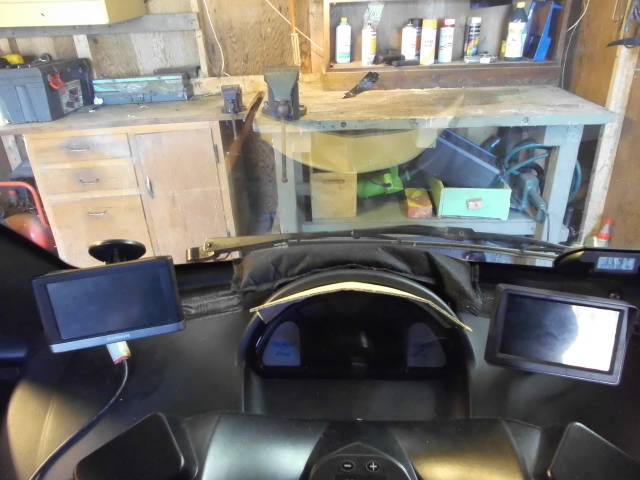

Så kan der vist ikke være mere, ved forruden? Der er nu Gps, bakkamera og elektronisk P-skive. Pappet ved speedometeret, skal forhindre genskin i ruden, når det er mørkt. Pappet vil blive erstattet af noget i plast, på et tidspunkt. Jeg mangler så lige noget solfilm, til forruden. Puden ved forruden, skal forhindre dug.

Efter den ret så nervepirrende tur på 29 km, hvor batteriet næsten gik i 0, så har jeg idag kørt hele 32 km uden problemer. Dvs indikatoren, er fandme ikke til at stole på :(
Har beskrevet det før: Den første streg forsvinder hurtigere, end man kan tælle til 1, for så at dukke op igen, efter et stykke tid. Og på første del af de 32 km, var streg nr. 1-2 og nr 5 (den røde) pist væk. Så streg 3 og 4 var de eneste, på første del af 16 km. Fremme ved butikken i storbyen hernede, var alle streger tilstede????? Samme gentog sig på hjemturen (alle streger tilstede, ved indkørslen til huset).
Kører en lidt længere tur imorgen (35-36 km). Og så den satans dug på ruderne, kan jeg ikke få bugt med. Den affugterpose jeg lånte af min bror, virker kun på nederste del af forruden (hvor den så ligger).

Mine erfaringer med duggede ruder, og kørsel i biler fra 70'erne, og Trabant i 80'erne er, at duggede ruder forhindres ved ventilation og åbne vinduer, selv i regnvejr. Jeg åbnede side-ruderne så meget, at det kunne blæse ind, uden at regnen væltede ind, og så fuld knald på forrude blæseren, når der blev for varmt, skruede jeg ned for temperaturen, men lod blæseren køre på max. Lidt samme princip som, at linde lidt på visiret på en styrthjelm.
Tænker at du kunne lave nogle ventilations huller lige under forruden, så der kommer luft på den, fra under skjoldet, og så nogle udluftningshuller bagerst i toppen af kabinen, så der bliver en smule gennemtræk, med mindre du kan åbne en siderude. Det hjælper ikke på varmen, her i vinterhalvåret, men det kan løses med en varm trøje, det vigtigste er vel, at du kan se hvor du kører, uden at skulle monterer en indvendig visker. Ellers må du opfinde pinlock visir til din bil :)

Fik lige bladret i billederne, og ser at der allerede er indblæsningsrist ved forruden, altså må problemet være, at den fugtige luft ikke kan komme ud igen, eller også er der ikke smæk nok på blæseren, varm luft er fint, men hvis den kun siver ind, så hjælper den ikke på fugt problemet. Der skal være hård vind til kuling, før det batter noget, eller også skal indblæsnings luften være over 30 grader varm, og knas tør.

Der er skam fuld blæs på både den varme og kolde blæser, men da den jo æder batteriet temmelig hurtigt, bliver den ikke brugt mere. Og hullerne ved forruden er så blevet tapet til, da der stadig kommer luft ind, trods blæseren er slukket. Så vil bruge noget antidugsjov af en art.

Har opgivet antidug'en, idet den fra Thansen ikke hjælper en disse. Jeg har så istedet fjernet tapen over hullerne ved vinduet, og nu er der (selvfølgelig) ikke noget dug at se på ruderne. Må leve med at blive "blæst" i hovedet af fartvinden :lolno: . Altså indtil jeg finder på en løsning, så jeg ikke får vind i hovedet :)
