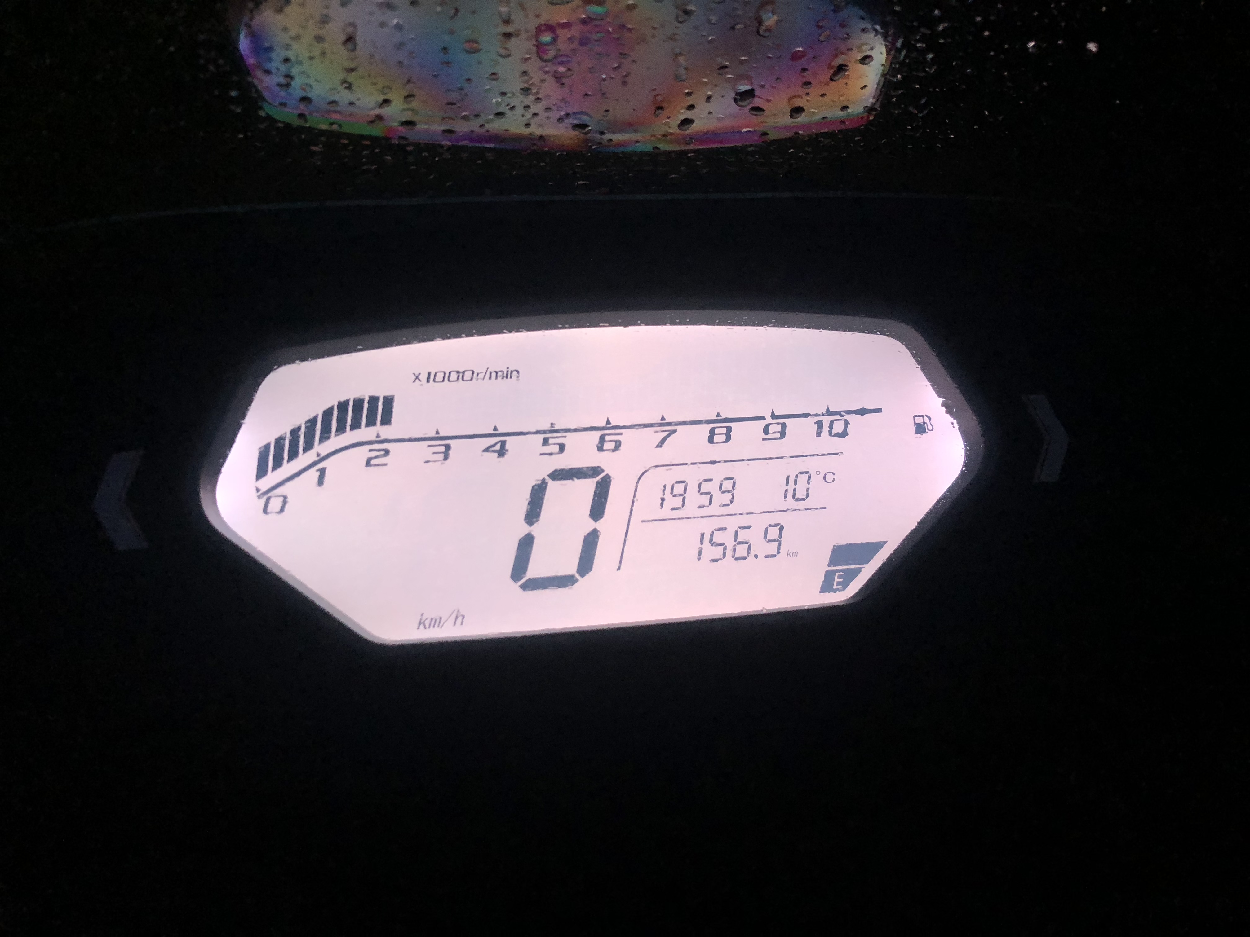

4) Thansen har intet trykt materiale om den, og ved intet om displayet. Fx har jeg døjet med, at den 2-3 gange har nulstillet uret og/eller intet vist på display ved tænding men virker 100% så snart jeg starter den.

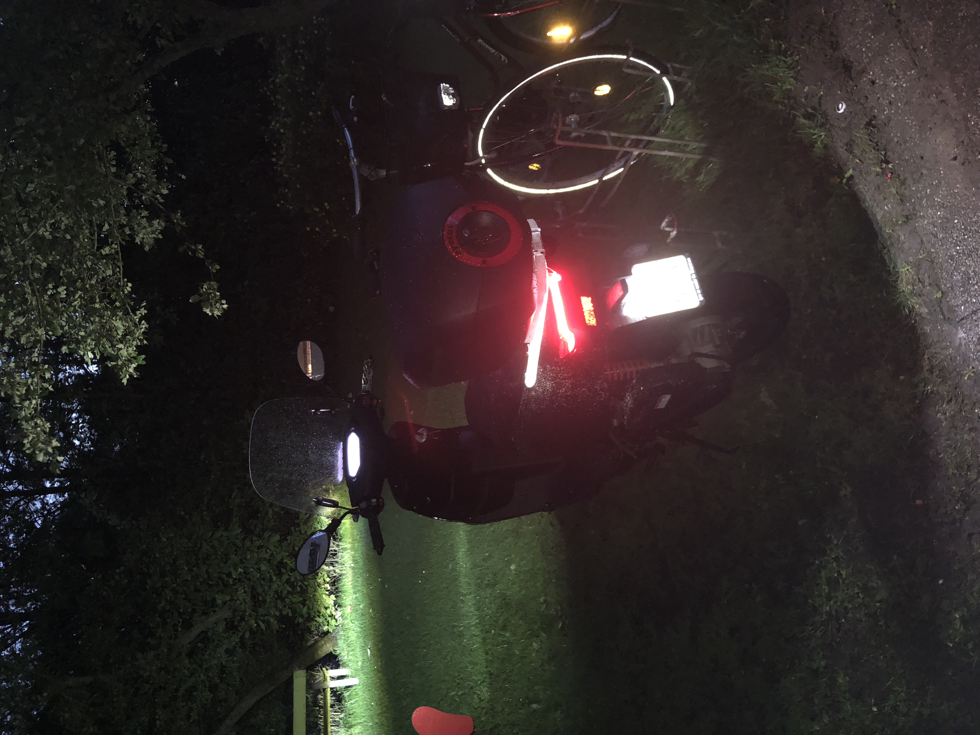

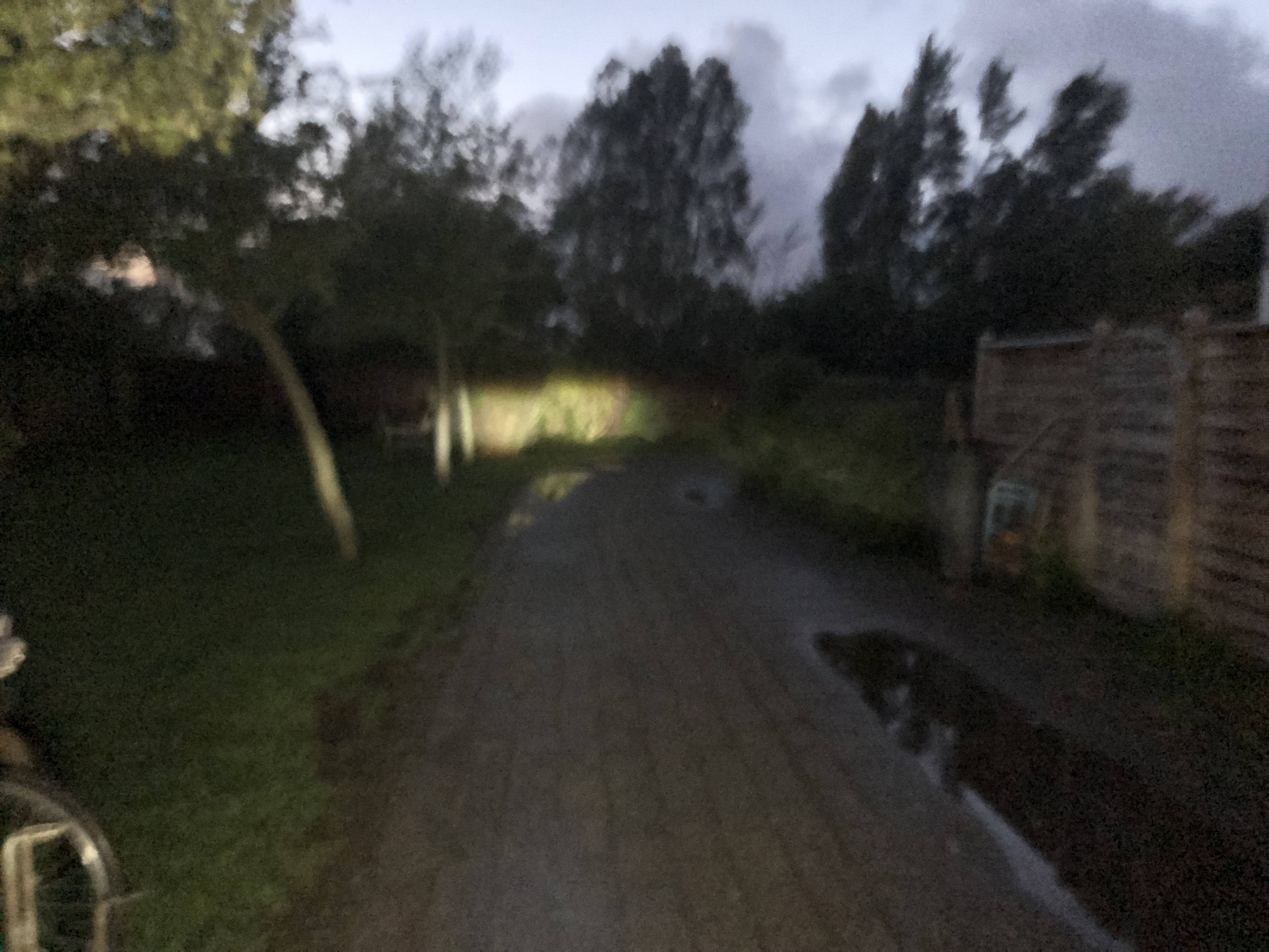

Ja. Har prøvet. Ingen forskel jeg kan se. Dog ikke prøvet om natten med den test.
Tomgang. Mørkt.
Tomgang. Mørkt.
Her er billeder af kort og langt lys. De tydelige oplyste steder er fra hhv den øverste led til kort lys og den nederste til langt lys.
Det H der hele tiden er tændt lyser faktisk en del op også.
Kort lys.
Kort lys
Kort lys
Langt lys
Langt lys
Langt lys
Parkeret med kort lys.
Parkeret.
Parkeret.
Re: VGA N1 Euro-4, Explora Euro-4, Firefox Euro-4 (4 takt blæsekølet)
Jeg troede den nederste bølgede linse spredte lyset med bølgerne men de samle så åbenbart lyset i stedet.

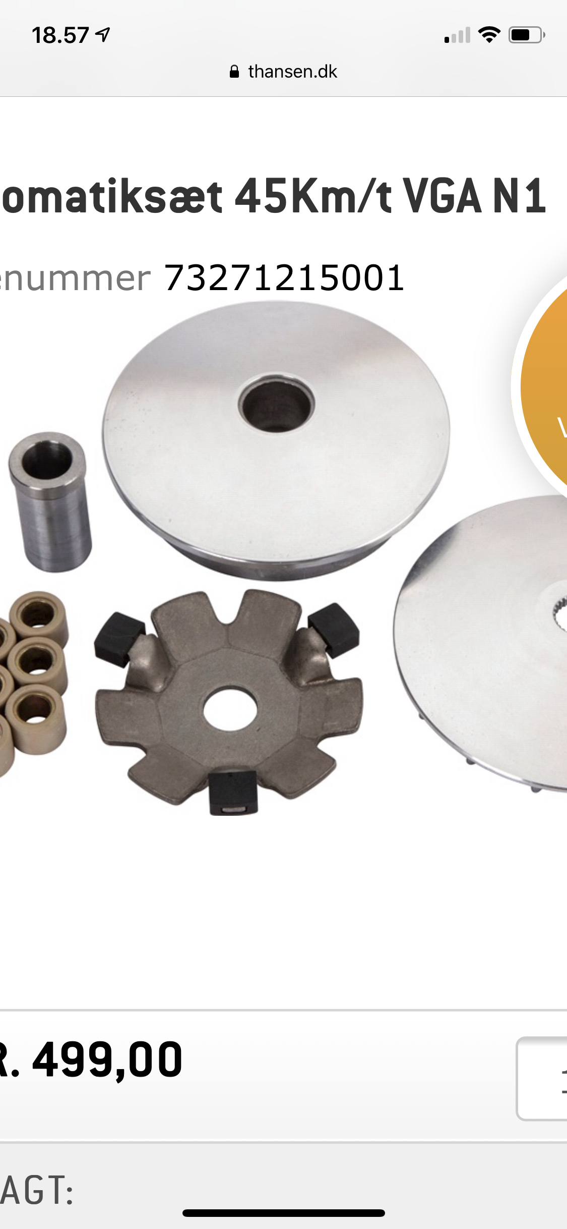

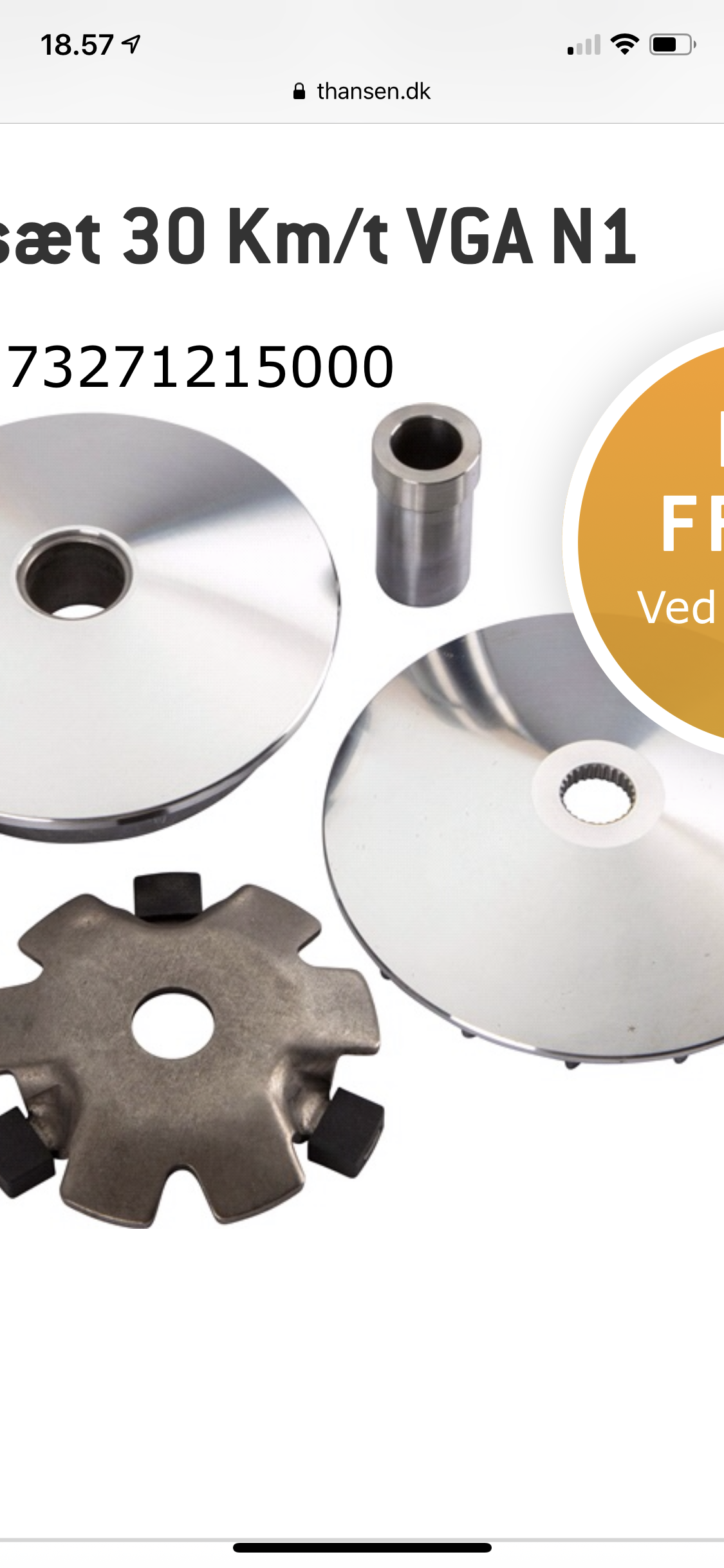

Har stadig ikke haft tjekket min variator (om der er ringe der kan fjernes på glidestang) men ser godt nok ikke sådan ud på tjansens billeder.
VGA N1 30
VGA N1 30
VGA N1 45
VGA N1 45
Indlæg: 3673
Der er da en kant på gliderøret på begge billeder. Den skal så drejes af, så røret bliver glat. Men det er meget nemmere at købe et glat gliderør.

Jps skrev: ↑29. september 2018 20:02 Der er da en kant på gliderøret på begge billeder.
Kan jeg bare overhovedet ikke se!
Men en rille skal vel ses i toppen, hvor ringen går ud over gliderøret?
Indlæg: 3673
Dintid skrev: ↑29. september 2018 20:09
Nej det er selve ringen der sidder der. Den er bare en forhøjet del af gliderøret. Burde kunne ses på dette billede? Den til højre har ringen som en del af gliderøret.
