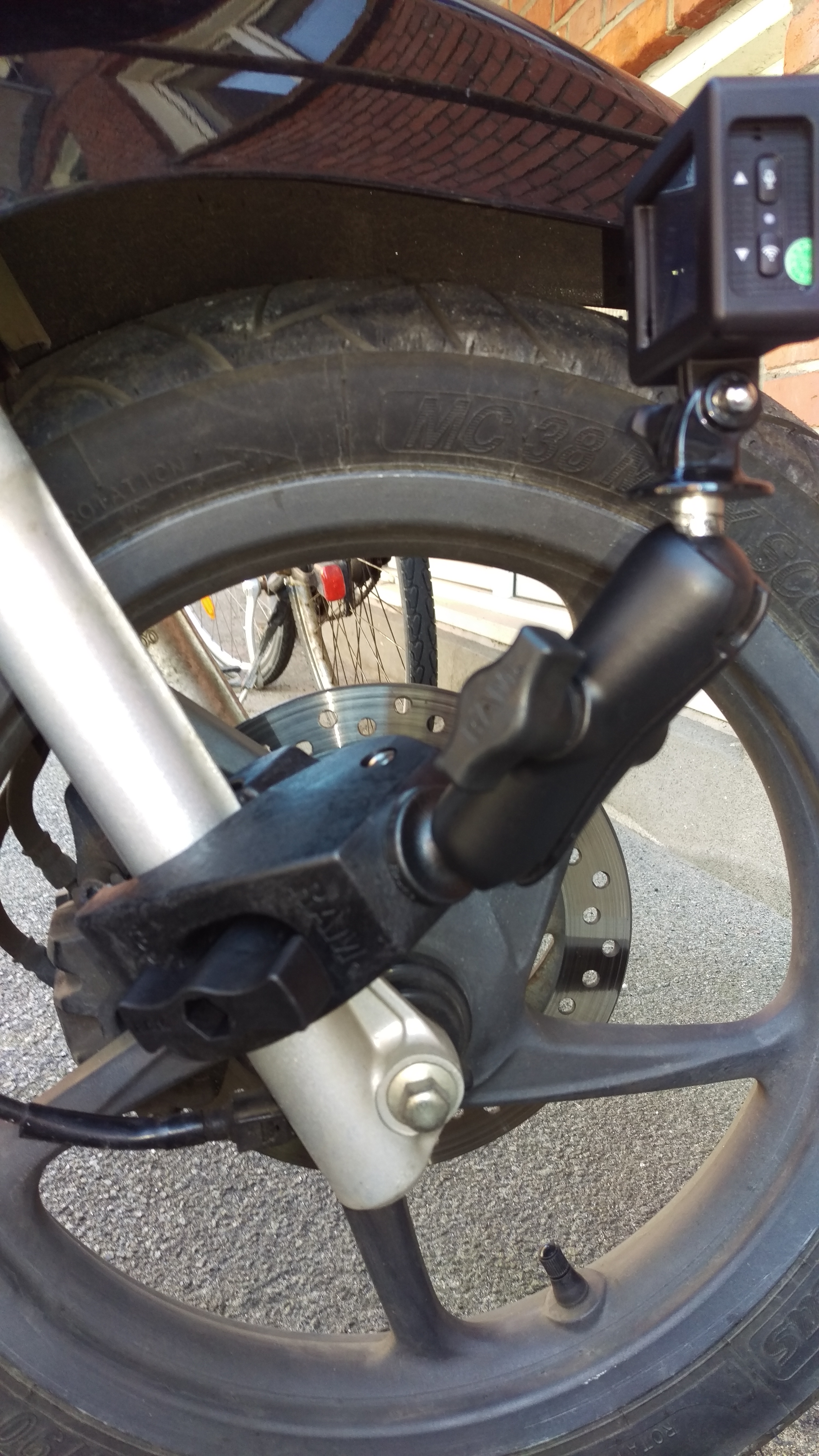

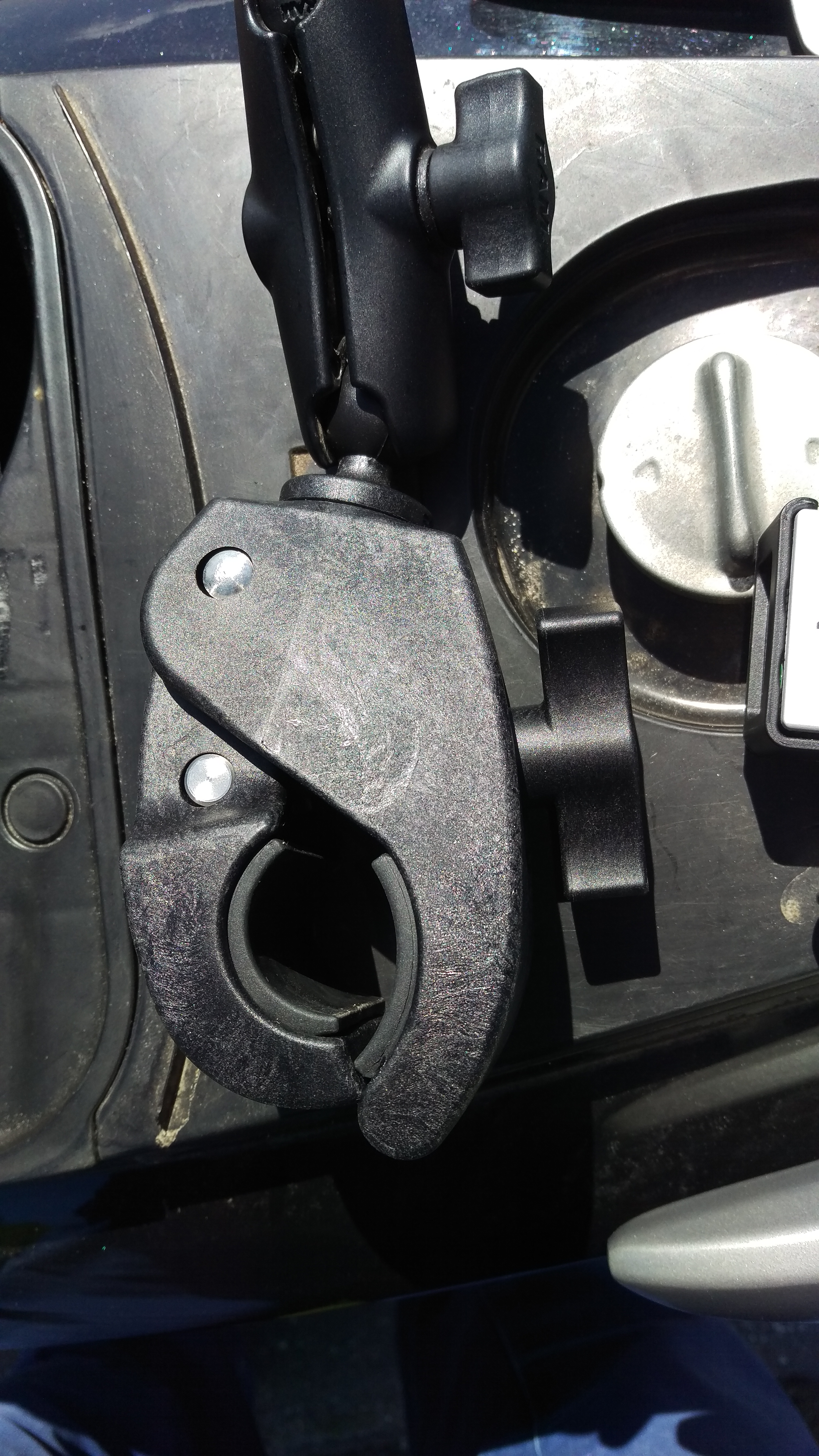

Som den korrekt hedder : RAM Tough Claw. https://www.rammount.com/products/tough-claw
Den kan fås i 3 størrelser - jeg valgte den store der kan gabe over emner mellem 2,8 - 6,0 cm. Det passer nemlig på et forgaffelben, hvor jeg fortrækker at placere mit actionkamera ( når det ikke sidder på hjelmen )

Kan den godt holde til hvis der er bump?
- Katana
- Indlæg: 458
- Geografisk sted: Randers
Re: Kamera i styrthjelm
Det kan du tro den kan!
Jeg kørte tur med den på i dag. Den rokkede sig ikke 1 mm efter tur gennem Randers hullede veje!
En holder der er let af sætte på, og som altid sidder fast : den skal nok blive brugt!

Nu har jeg kørt en længere tur med kamera på forgaflen vha raw clawfingeren. Resultatet er lettere skuffende. Ikke pga clawfingeren, den gør det den skal : holder kamera urokkelig fast. Skuffende fordi det stadig er en rystende optagelser. Selv på de få veje der er jævne, er der lidt rystelser på filmen.

Du kan prøve og sætte den op på inderrøret.
Altså efter støddæmpningen.
Bare pas på ikke yderrøret rammer holderen.
YouTube kan stabilisere billedet men det er bare unaturligt at se på i længden.
