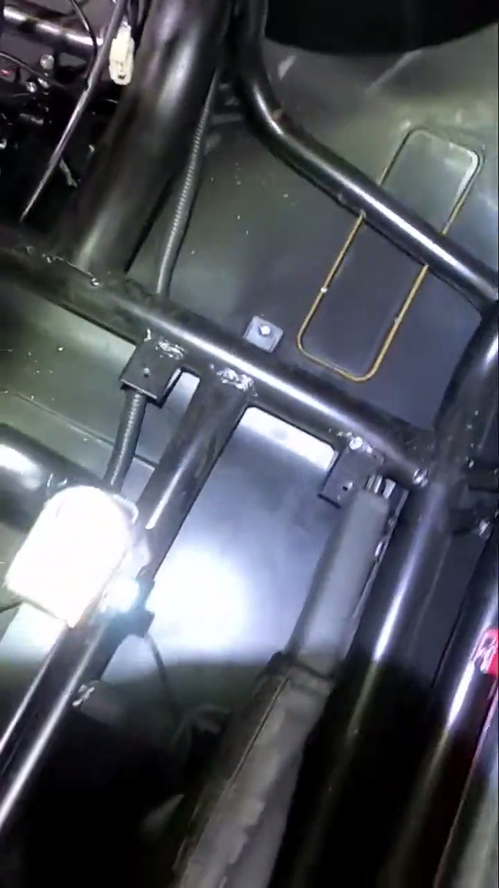

Re: Skal løfte "bilen" :)
Ledningen fra farthåndtaget er forholdsvis kort og forbinder til ledningsnettet oppe nær styret.
Og så dernede hvor du løfter er der nok kun én stor ledning (ledningsnettet).
Jeg skulle til at skrive at de da vel nok har ført ledningsnettet indenom stellet så ikke det kan komme i klemme mellem stel og skjold når du løfter på den måde men nej hvorfor skulle man beskytte ledningsnettet. :crazy:
Så der er chance for at klemme både ledningsnet og hydraulikkabel når du løfter på den måde.
Indlæg: 3673
Må se om det er bedre imorgen, mht farten, når jeg skal over til min far. Pt står den til opladning, i nogle timer. Det ser forøvrigt ud til at jeg kan skrue en del af bundpladen af. Så kunne jeg få syn for sagen, så at sige. Jeg kan ikke se ret meget ved hullet under sædet.
