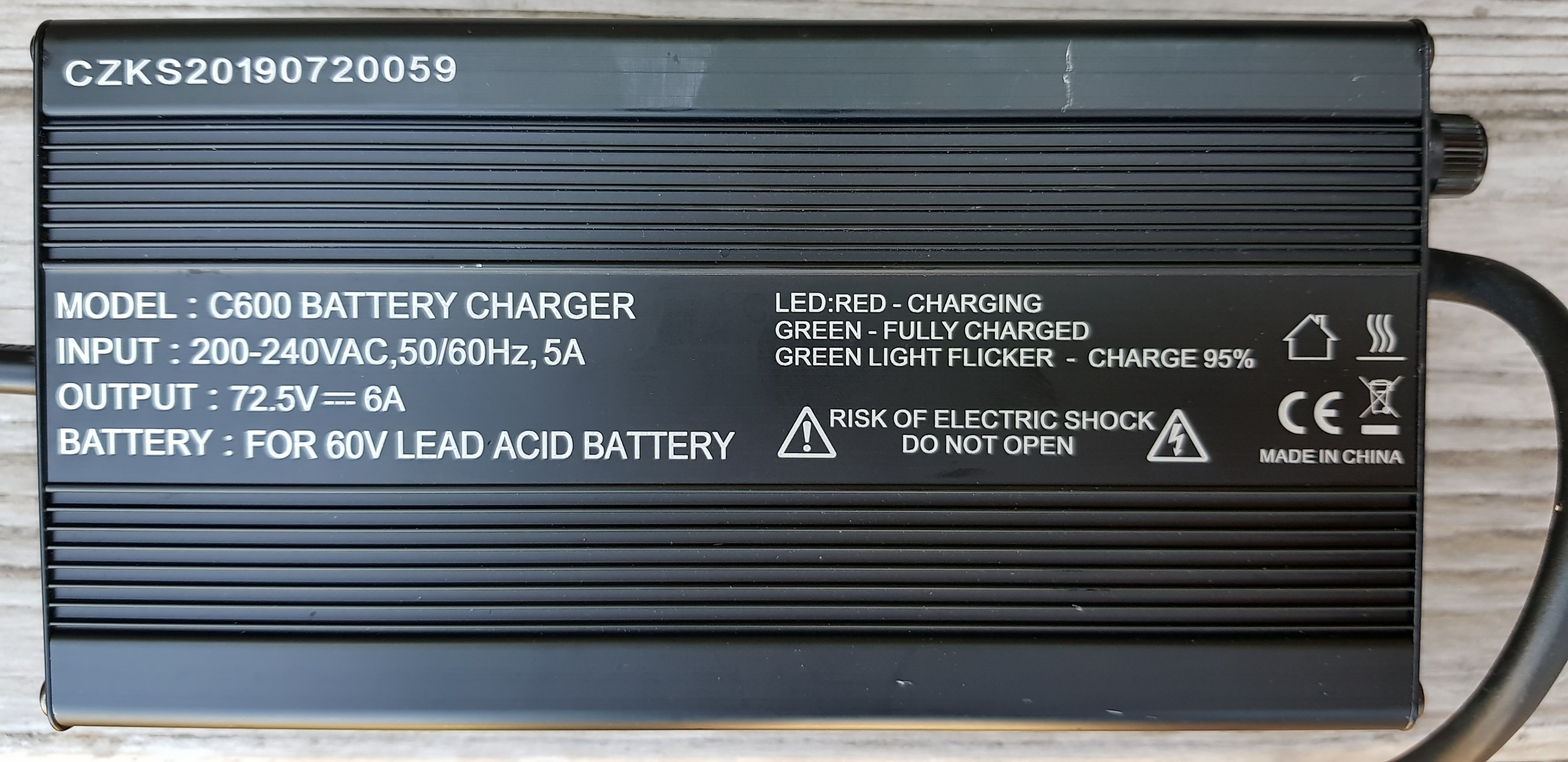

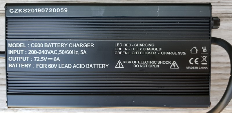

Laderen er den originale, der fulgte med ved leveringen:

Måske producenten er electrony.cn.
C600 480W Charger.
Charger for lead-acid batteries (Flooded, Gel, and AGM) and Li-Ion batteries (lithium iron, lithium manganese and lithium nickel cobalt manganese) (Note. 1)
Note 1. Modification for charger specification may be required for different battery specification. Please contact battery vendor and ELECTRONY for detail.
C600_Datasheet.pdf
(420.15 KiB) Downloadet 603 gange
Se om du kan finde datablad til dit batteri.

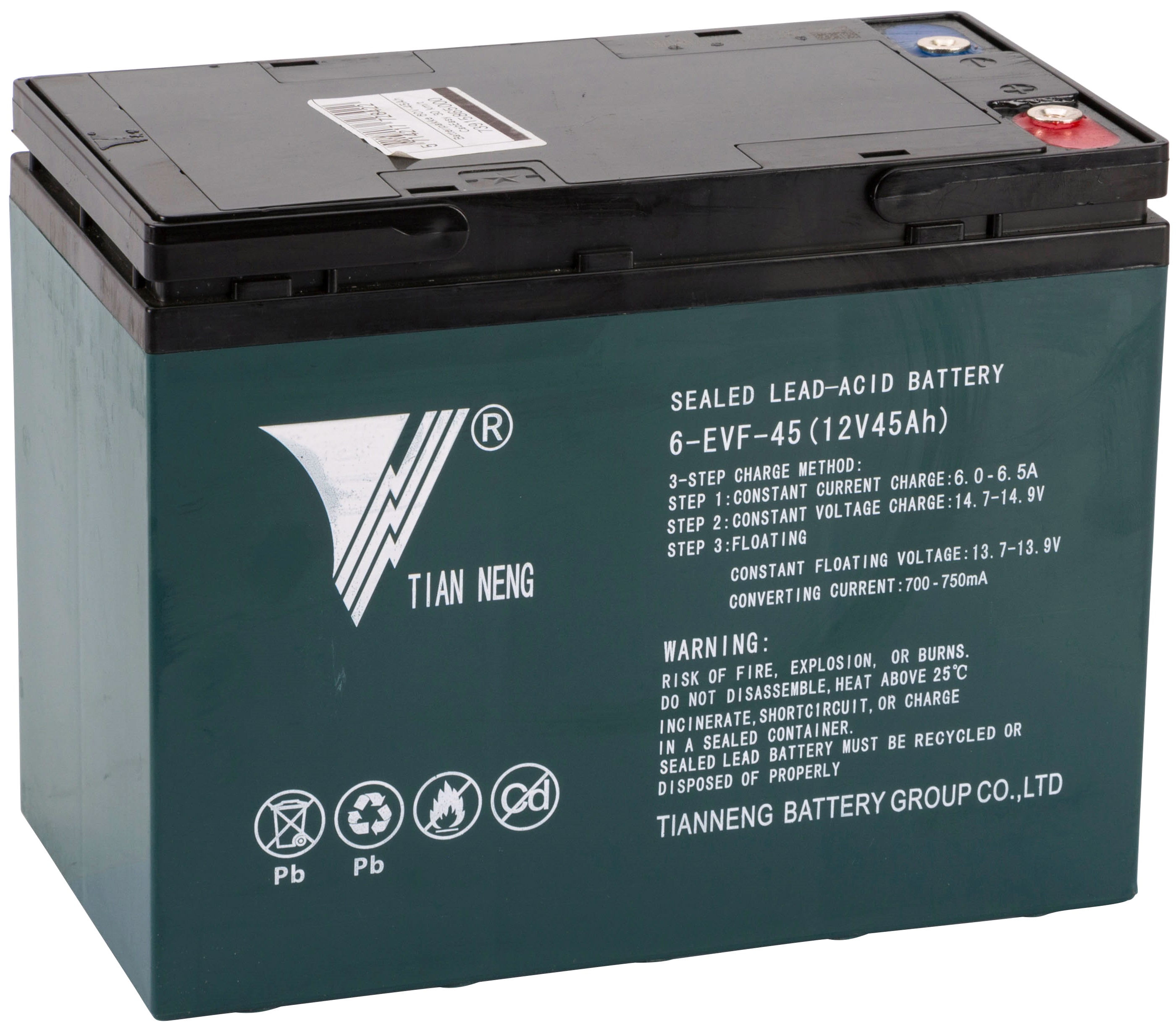

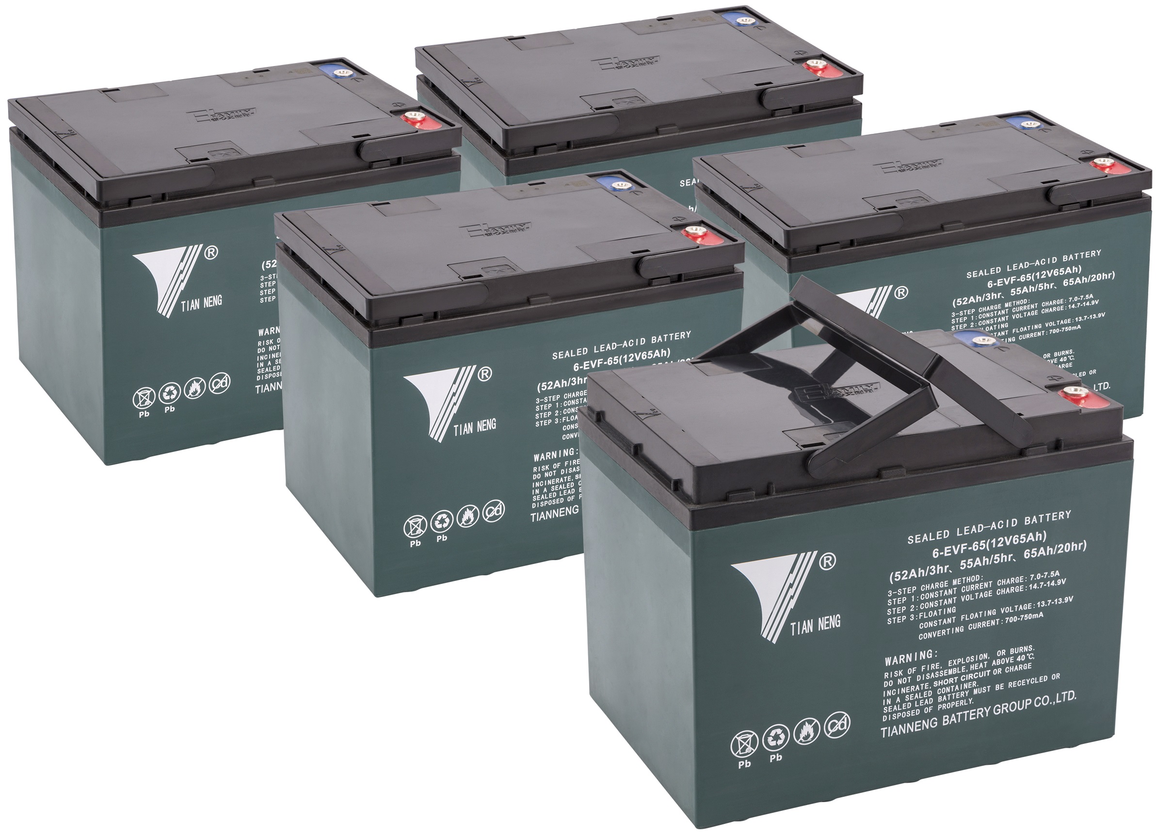

Er det disse batterier du har?
Der står noget om spænding på siden.
Bemærk der står:
DO NOT DISASSEMBLE,HEAT ABOVE 25°C
DO NOT DISASSEMBLE,HEAT ABOVE 40°C
Gad vide om det er en fejl med de 25.

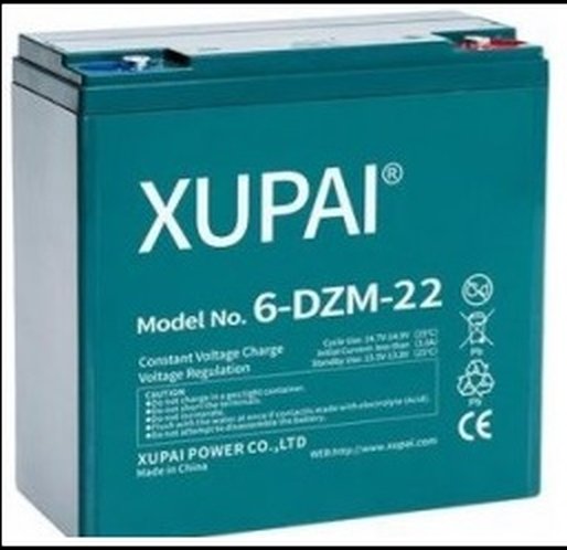

Vores Cabino er med gel batterier, kopi af tekst fra Fønix's hjemmeside: "Leveres som standard med 10 * 20 Ah gel batterier."
5 stk placeret under førersædet, og 5 stk placeret under bagsædet i "bagagerummet".
Her er et billede fra G-RUN.DK, med den type de anbefaler ved udskiftning:
G-RUN batteri.jpg (34.74 KiB) Vist 11124 gange
Hvis man kigger på akkumulater.dk, er det beskrevet, at det er et batteri af typen AGM. Ikke helt det samme som dem er i vores Cabino.
Jeg vil nu ikke gøre mere ud af det, tilsyneladende er batterierne reddet. Det virker med 2 volts reduktion af ladespændingen. Til vinter vil jeg måske prøve med den høje spænding igen.
