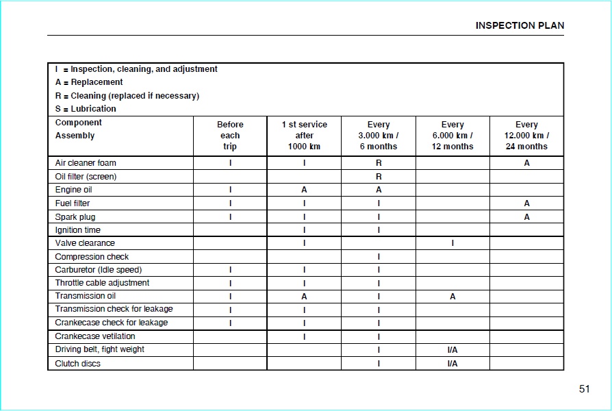

I LJ50QT-5E Instructions.pdf fra http://www.longjia.com.cn/en/service/re ... formation/ står at motorolien skal skiftes hver 3000 km/6 måneder.
