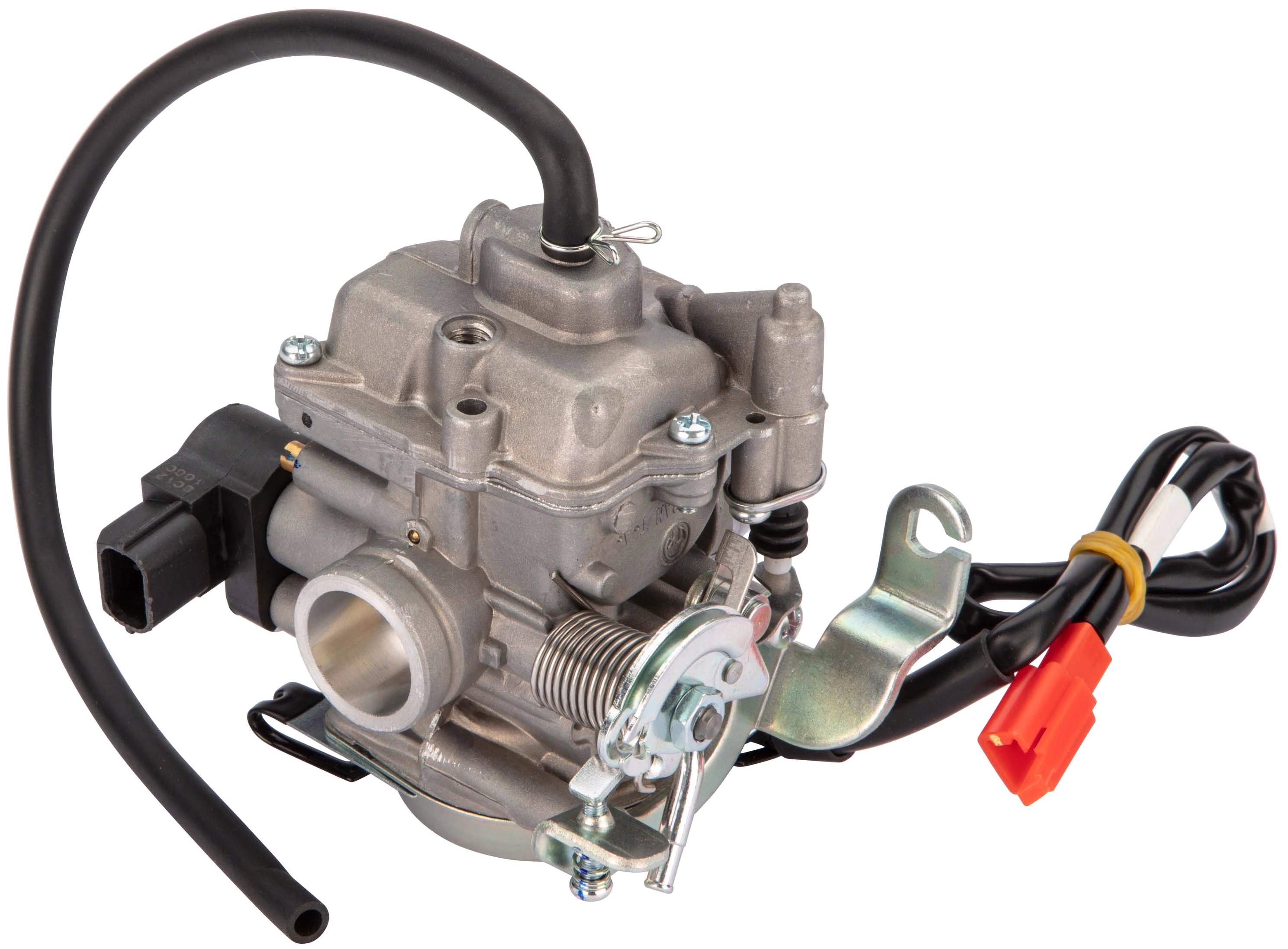

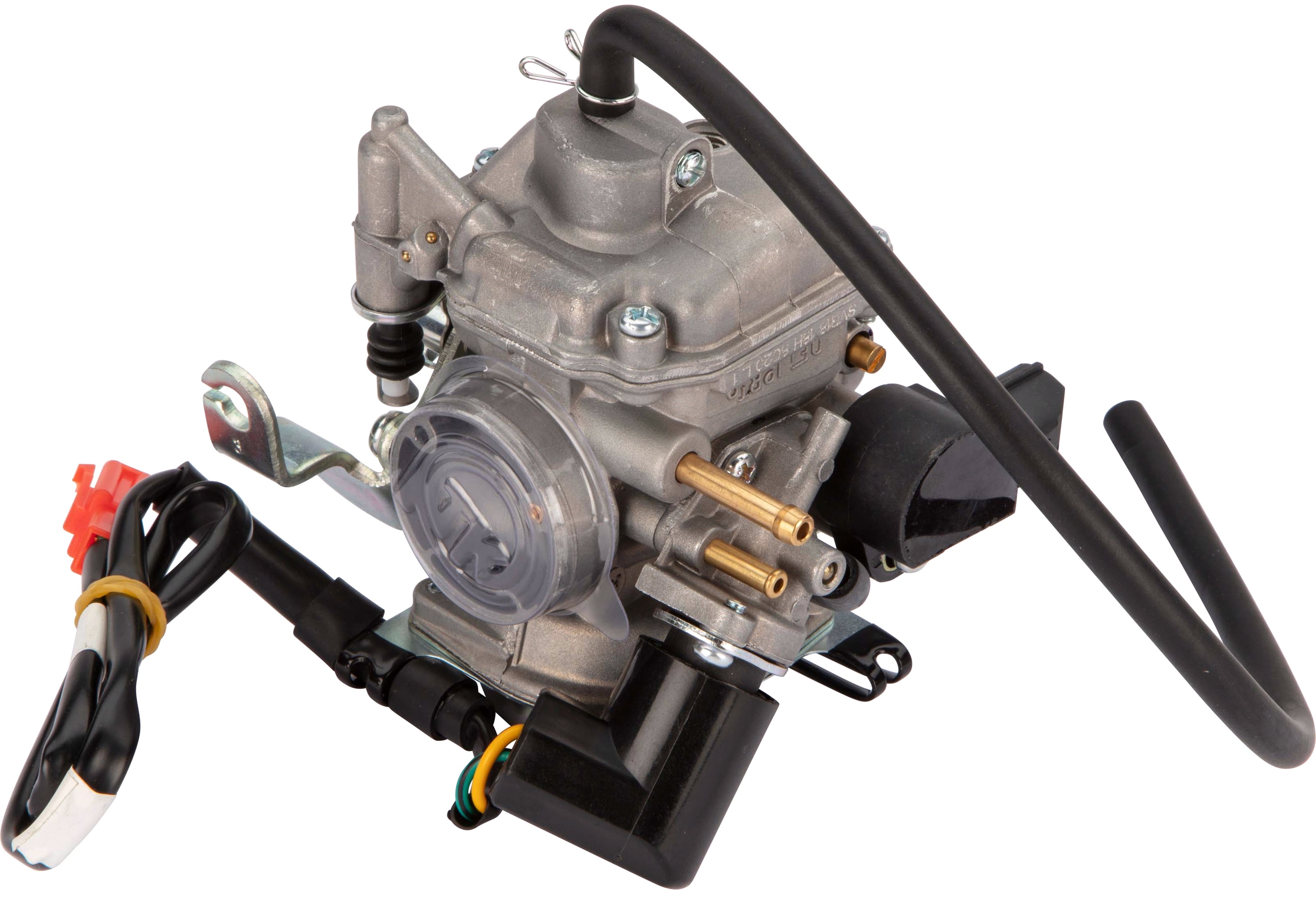

Karburatoren.
Det ligner der kan skrues noget i bunden af svømmerhuset udefra. Gav vide hvad det er til. Kan være man kan skifte tomgangsdysen uden at skrue svømmerhuset af.
Studserne til slangerne til luftventilerne kan ses på højre og venstre side af karburatoren.
Delen hvor chokeren sættes på kan skrues af.
Karburator komplet Explora Euro-4

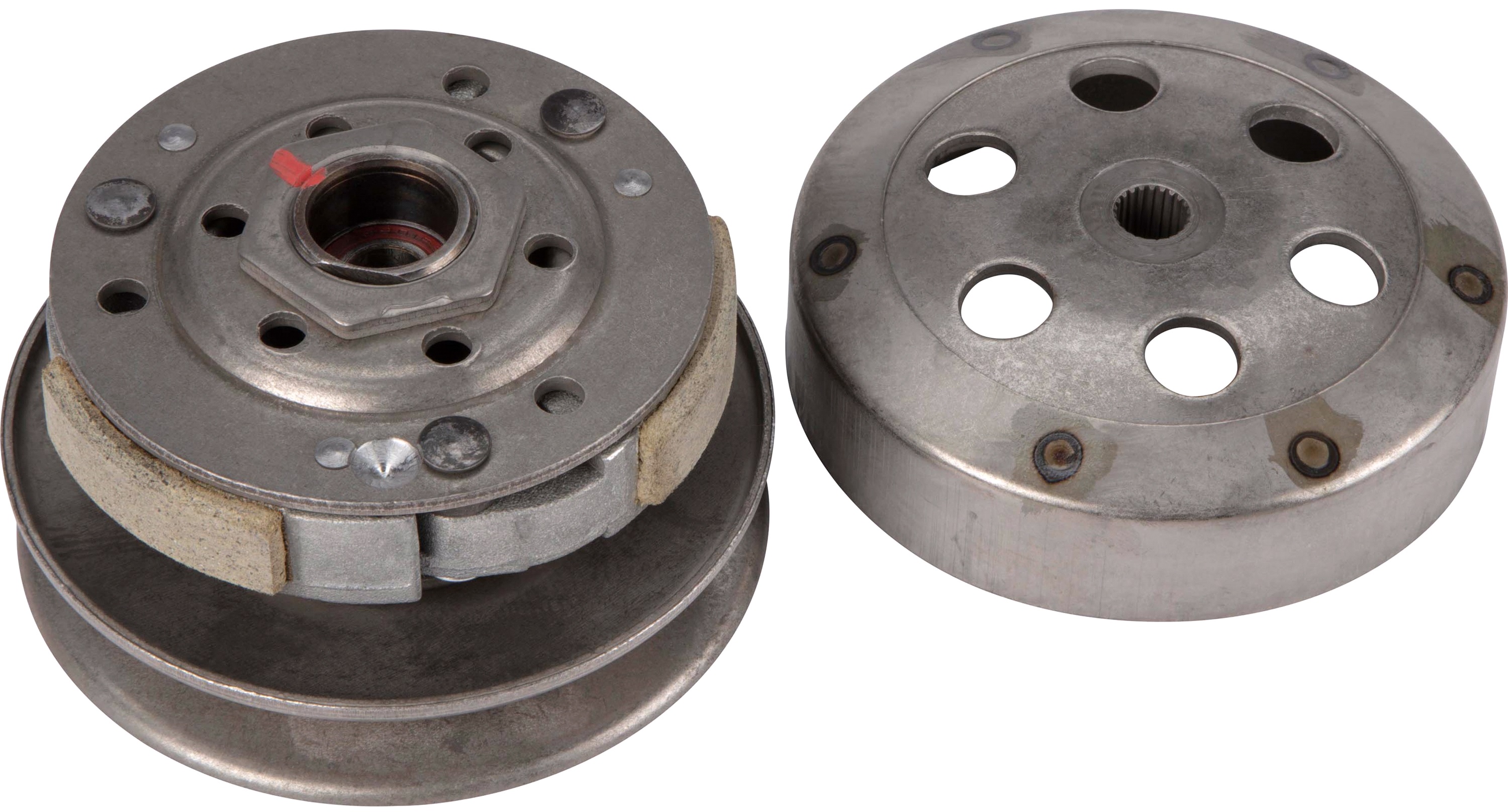

Koblingen er muligvis begrænset på 30 km/t, men der er endnu ingen billeder til 45 km/t at sammenligne med.
Kobling Explora 30 km/t Euro-4

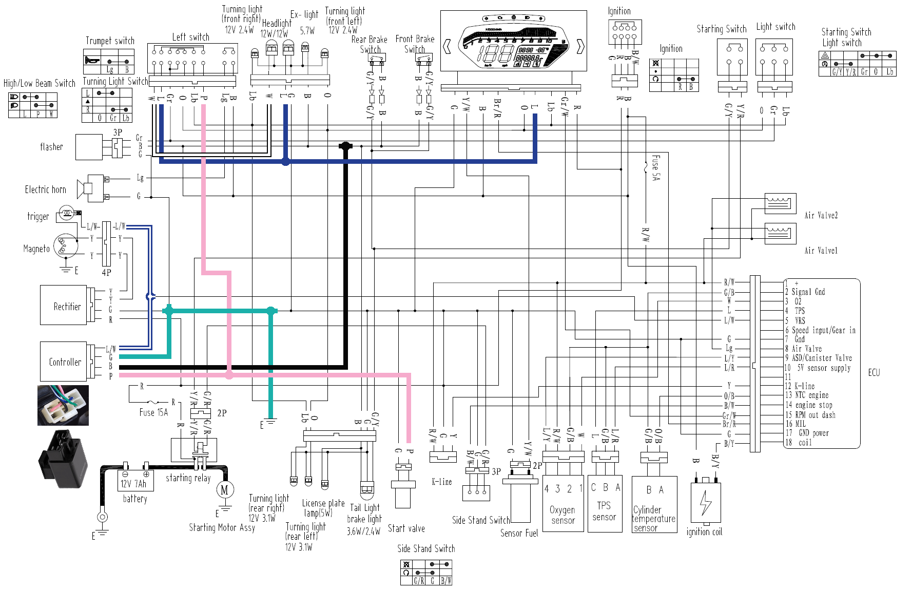

Jeg har prøvet at tegne ledningerne til "Controller" mere tydeligt så man lettere kan se hvad den er tilslutter.
Eldiagrammet er til VGA N1.
Det er lidt anderledes på andre eldiagrammer.
Re: VGA N1 Euro-4, Explora Euro-4, Firefox Euro-4 (4 takt blæsekølet)
Jeg spurgte T. Hansen om det med "AL-CLS" og "AL-OPE" og fik det her svar.
Det er åbenbart til at slå kørelyset til/fra.

På eldiagrammet til N1 kan man se 3 symboler nederst.
Måske mobiltelefon, GPS, bluetooth.

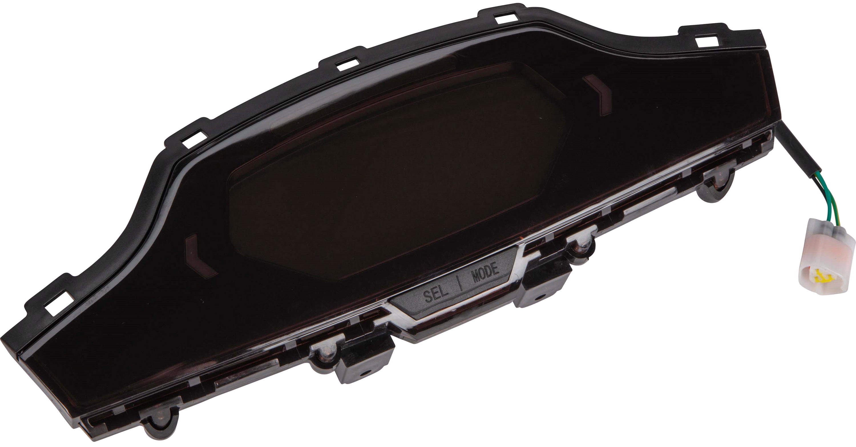

Øverst er der motorlampe og hvad er den i midten?
Når man blinker til siden blinker så både de små og de store lampe ude i siden?
Prøv og foretag et opkald med en mobiltelefon og send SMS og se om symbolerne tænder og prøv og se om i kan finde noget med bluetooth.

scootergrisen skrev: ↑13. september 2018 22:01 På eldiagrammet til N1 kan man se 3 symboler nederst.
Ang nederste symboler, så plejer har jeg aldrig set dem i displayet, uanset hvad jeg gør. Der er ingen måde at vælge noget som helst med net, gps eller lign.
Både de store og små lamper lyser, når man giver signal. Altså både i siden og i displayet. Der er ingen relælyde.

Har lige dobbelttjekket panelet, og når man tænder VGA N1 så vises de 2 ikoner længest til venstre, der for neden.
Dvs Signalstyrke og GPS ikonet.
Måske man i teorien kan få simkort og/eller gps modul eller lign som kan kobles på. Der sker ingenting når mobil er på via USB, og man kan heller ikke se scooteren via BT eller lign
