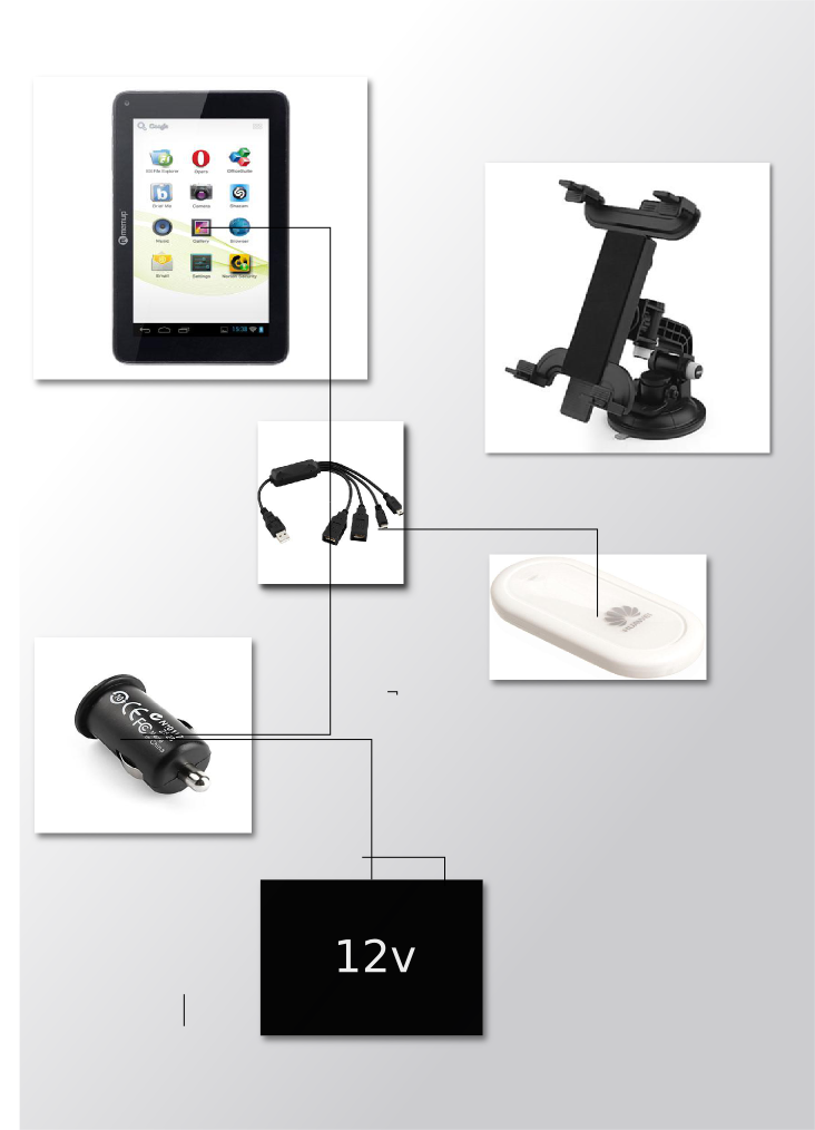

Jeg skal have konstrueret et GPS-system til scooteren med USB forbundet til batteriet.
Jeg har anskaffet en billig tablet til 500 kr. jeg skal bruge en holder til min tablet som skal sidde lige over handskerummet og en eller anden form for adapter som tilsluttes strømudtaget som bliver brugt til alarmer foran. Jeg har i forvejen mobilt bredbånd inkl. modem med på rejsen da man ikke kan bruge wifi når man er ude på landet.
Da jeg så at Googles app faktisk efterhånden var en fuldblods GPS inkl. en venlig kvindestemme og sammenholdt med at Google er meget stærkere i at finde cykelvejene og gangstierne.
Jeg slår på den måde to fluer med et smæk mht. den begrænsede strømkapacitet på så jeg altid er på 100% når jeg når frem til et eller andet sted, og skal bruge min tablet til noget andet.
Man kan så spørge hvad skal jeg bruge hvad skal jeg bruge en GPS til - man har da tid til at læse skiltene når man kører 30km/t.
Eksempel: Jeg bor i Nordsjælland som alle kan se. Jeg kan godt lide at køre over til Øresundskysten så jeg kan drikke en bajer med Jan Fog og hvad man nu ellers laver der.
Men alle veje er orienteret mod København og der forholds færre veje som går på tværs og det er altså motorveje og motortrafikveje vi taler om . Hvis man så tager S-togslinierne med så skal man i begge tilfælde vide hvor overskæringerne. Godt...jeg havde i forvejen lagt en rute, men da jeg så var ude for at nogle af de biveje jeg skulle køre på var fuldstændig spærret for trafik pga. vejarbejde, der kom teknologien mig til hjælp vha. min smartphone og jeg fandt en alternativ vej. Men den er ellers slukket da den ikke er gearet til 6 timers netbrug.
Problem: Min tablet har kun én USB-udgang og jeg tror faktisk ikke at den lader når jeg har den tilsluttet computeren. Min strømadapter siger 5V 2000 mA jævnstrøm. Hvordan omformer jeg 12V til 5v? Det er et stykke tid siden at jeg havde elektronik (i folkeskolen)

Du kan bruge denne. Går ud fra at du har 12 volt udtag på scooteren.oskar33 skrev:{...]
http://www.thansen.dk/product.asp?c=939 ... 1035656410

Det ser fint ud med adapterstikkene, men mit er lige så tyndt som Nokia-stikket nr.2 men lidt længere.

Her er den foreløbige opstilling til mit projekt.
Her kan man se at jeg ved at købe en hub kan få to USB. Der er ovenikøbet et stik der passer.
Når tabletten har været brugt som GPS er den fuldt opladet og jeg kan tage den med i inderlommen og bruge den til at bearbejde billeder og videoer som skal på internettet. jeg skal have fundet nogle flere apps og kunne det være sjovt med konverteringsstikkene så man kunne oplade andres mobiltelefoner. jeg skal have i øvrigt have fundet mine højtalere.

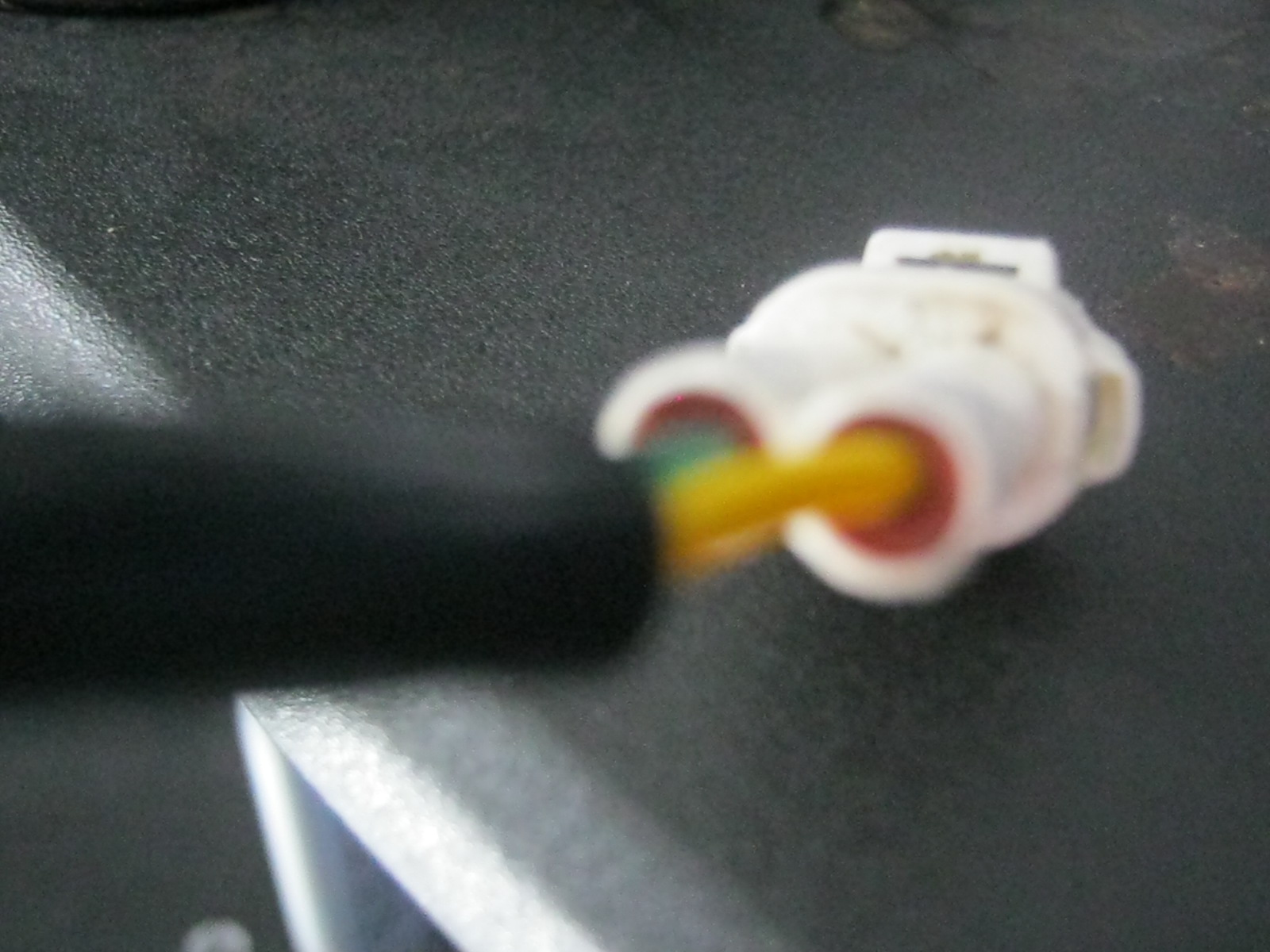

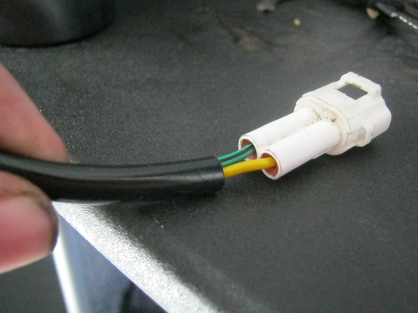

Jeg fandt aldring rigtig ud af hvordan man løsner stikkene her ,til den automatiske choker. Jeg har foreløbigt samlet enderne med nogle samlemuffer.
