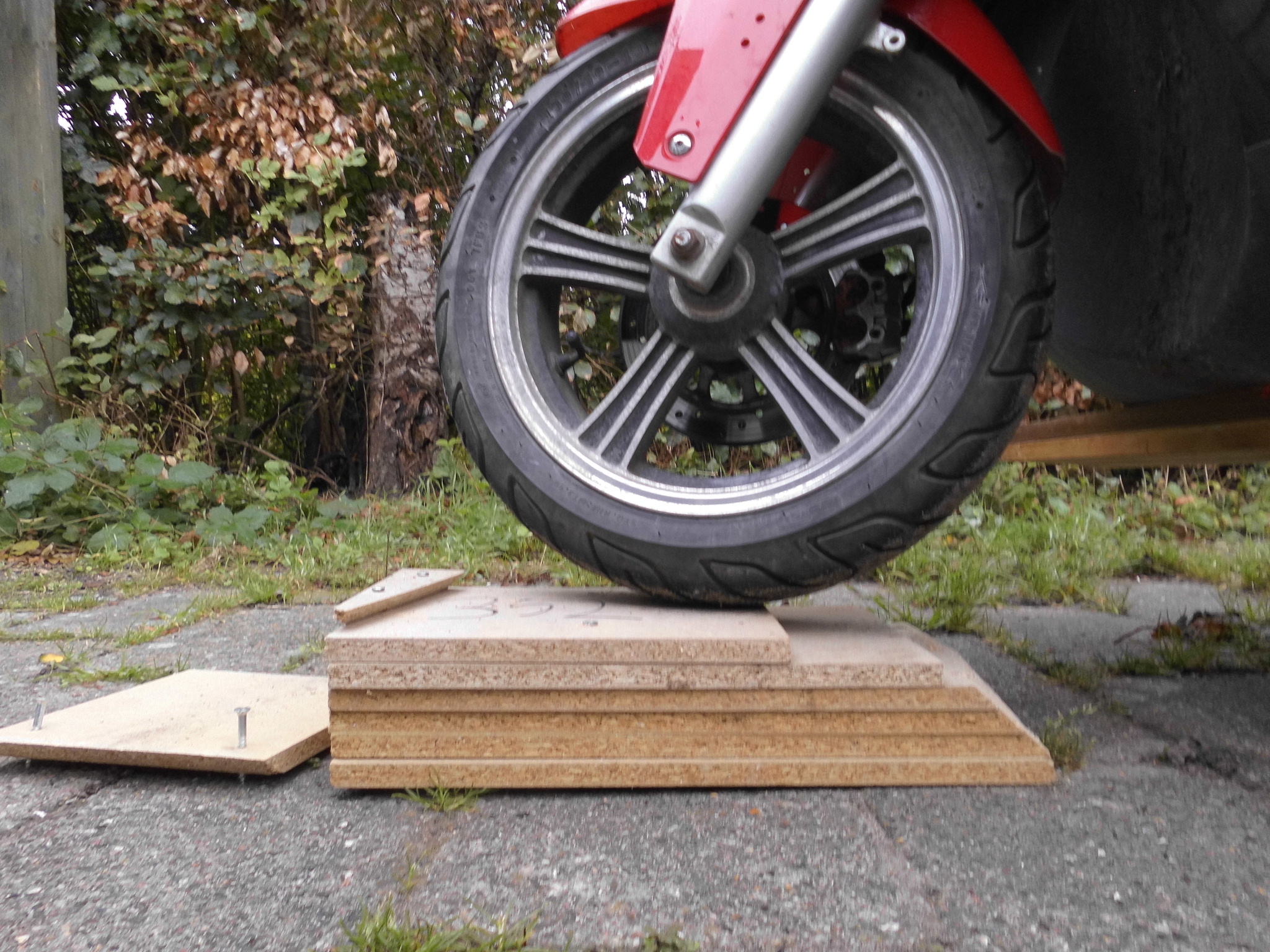

Så lykkedes det omsider, at få løftet City Elf'en (hele 2 cm) :) Og lejerne i forhjulet, fejlede ikke noget. Det var jo den primære årsag til løftet. Og plastikken holdt til løftet.

Nu kan jeg ikke huske årsagen til at du ville tjekket lejerne men var det fordi styret rystede nogle gange?
Du fjerner vel de spånflader under forhjulet inden du tester lejerne ikke?
Så kunne du måske spænde styret fast med et reb så det er låst til den ene side og ikke kan drejes.
Og så vippe i dækket/hjulet og se om der er problemer.
Eventuelt tage hjulet af så du kan dreje direkte på de inderste lejeskåle med en finger og mærke om de er fine.
Og så med løst styr (uden reb) kunne du prøve at dreje styret lige ud og vippe op og ned i forhjul/gaffelben og mærke om der er slør i styrfittings når du går fra at løft vægten af det hele så styrfittings får vægten den ene vej og give slip så vægten kommer den anden vej.
