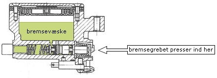

Måske et dumt spørgsmål, især set ud fra at jeg har rodet med bremsere flere gange gennem årene. Men jeg kan sgu't huske om at når man tager låget af væskebeholderen, så kommer der jo luft til. Og når man så sætter låget på igen, skal systemet vel udluftes??

Nej der skal være luft på overfladen af væsken i væskebeholderen, ellers bliver der vaccum/undertryk i beholderen så du ikke kan trykke håndtaget ind og dermed bremse.

Bremsevæskebeholderen (rummet under låget) kommer ikke under tryk.
Det er først efter stemplet (som du trykker ind med bremsegrebet) at der kommer tryk.
Stemplet er lige under bunden af rummet.
