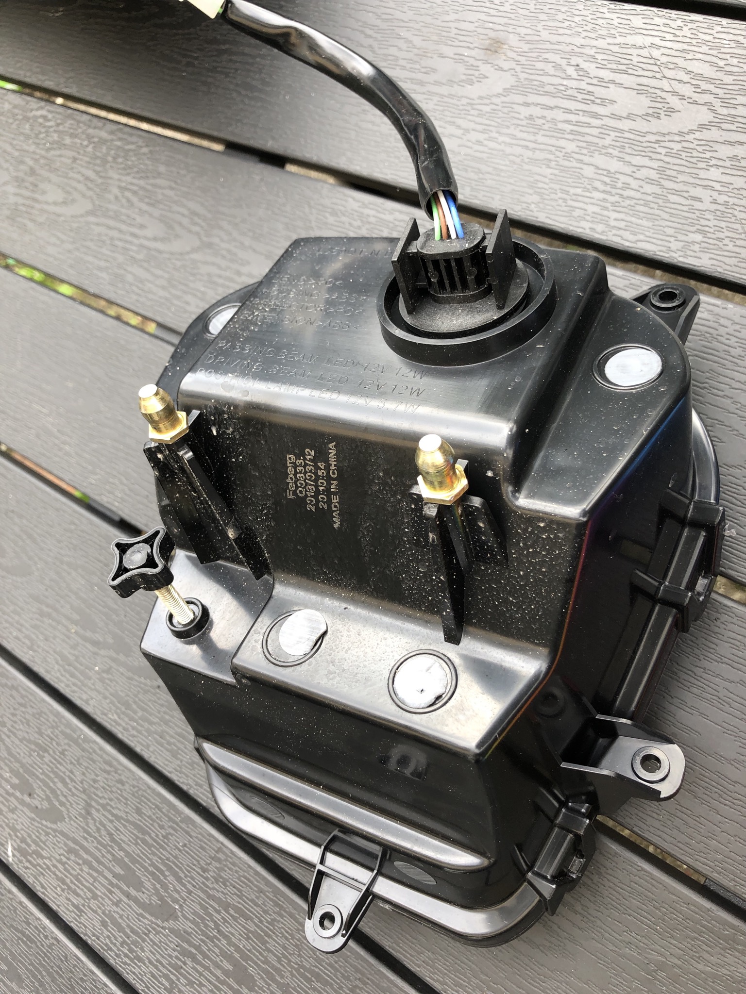

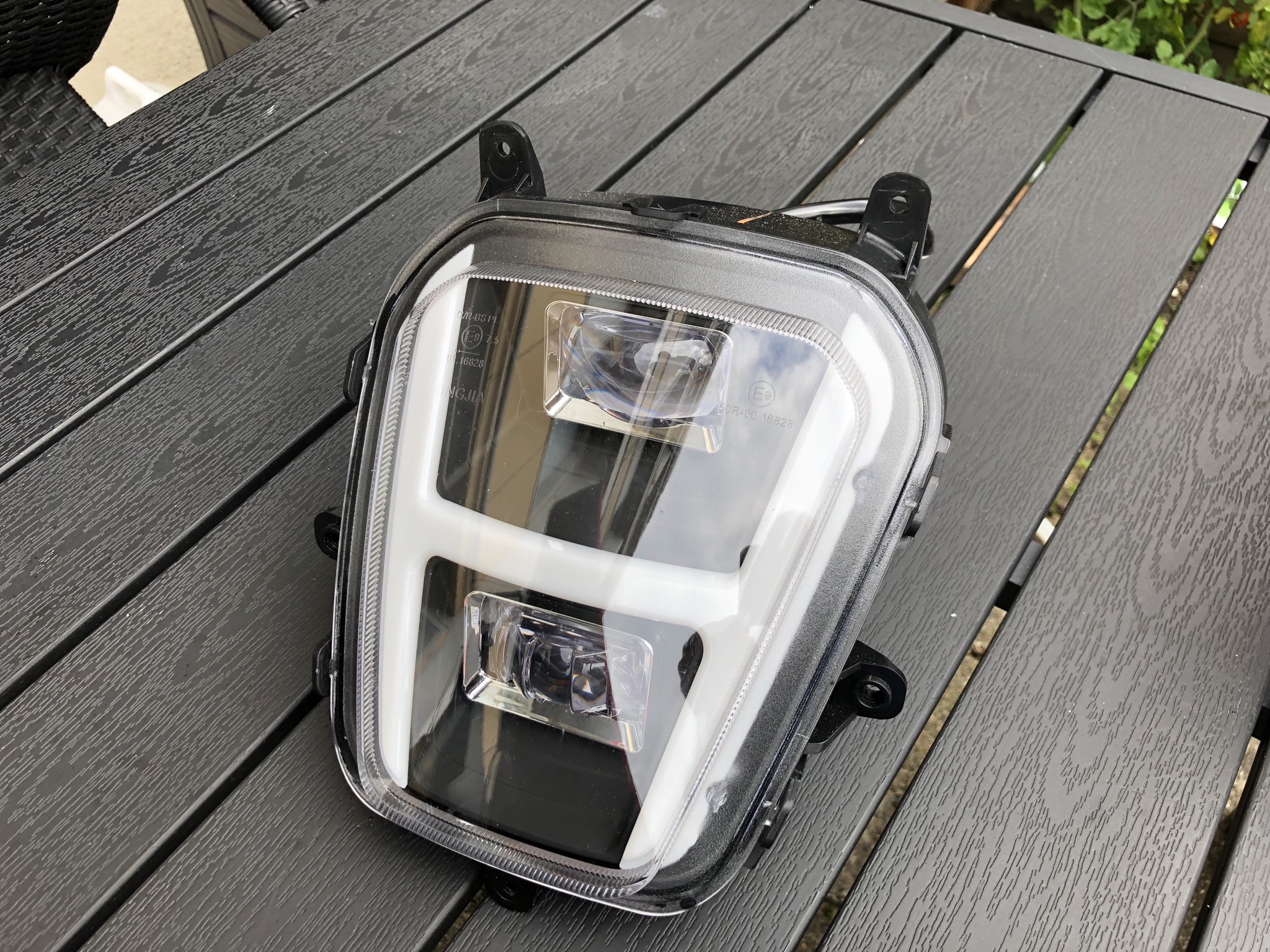

Ang dug ved forlygte, så tror jeg selv, at der bliver skudt noget fugt op fra forhjulet når man kører, som så også driller ved displayet.
Re: VGA N1 45 - min tråd om min maskine
Tag gerne nogen billeder af det fugt.
Eventuelt parker scooteren hvor solen kan lyse på den hvis det er muligt så fordamper fugten for at minimere problemet.
Den ser ellers ret lukket ud den forlygte så tvivler på der kommer vand fra forhjulet men du kan da sætte en ekstra stænkklap og prøve forskellen.
Tror det er fordi folk er vandt til glødetrådspære som vel bliver varmere.
Forlygten skulle have 12/12 watt på VGA N1. Det er da en del alligevel men det er selvfølgelig ikke så meget som 35 watt eller som på min 35 + 35 watt.
Og på LED ledes varmen vist bagud hvor der kan være en køleblok, væk fra fronten, hvor på glødetrådspære der er varmen tæt på fronten.

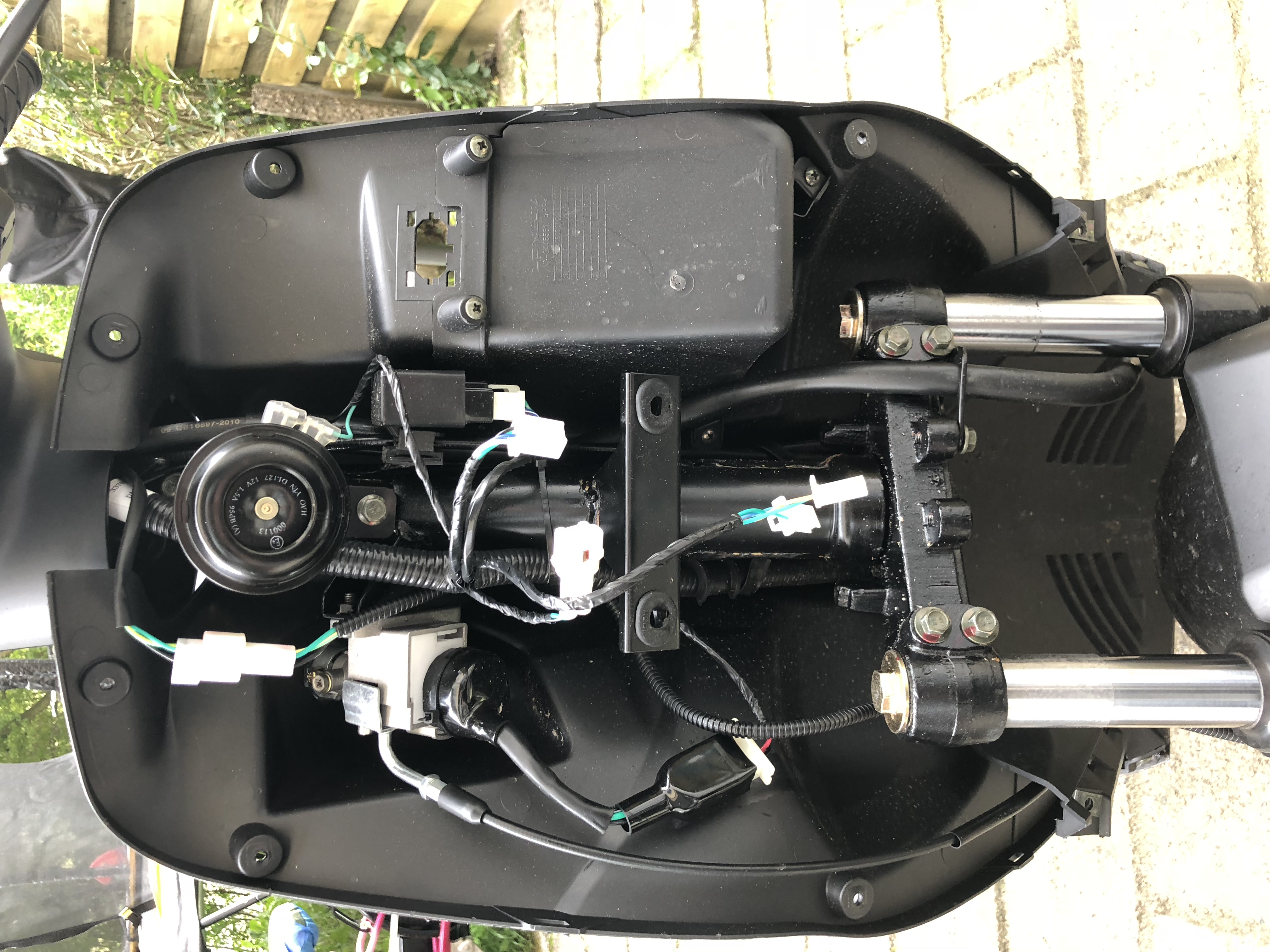

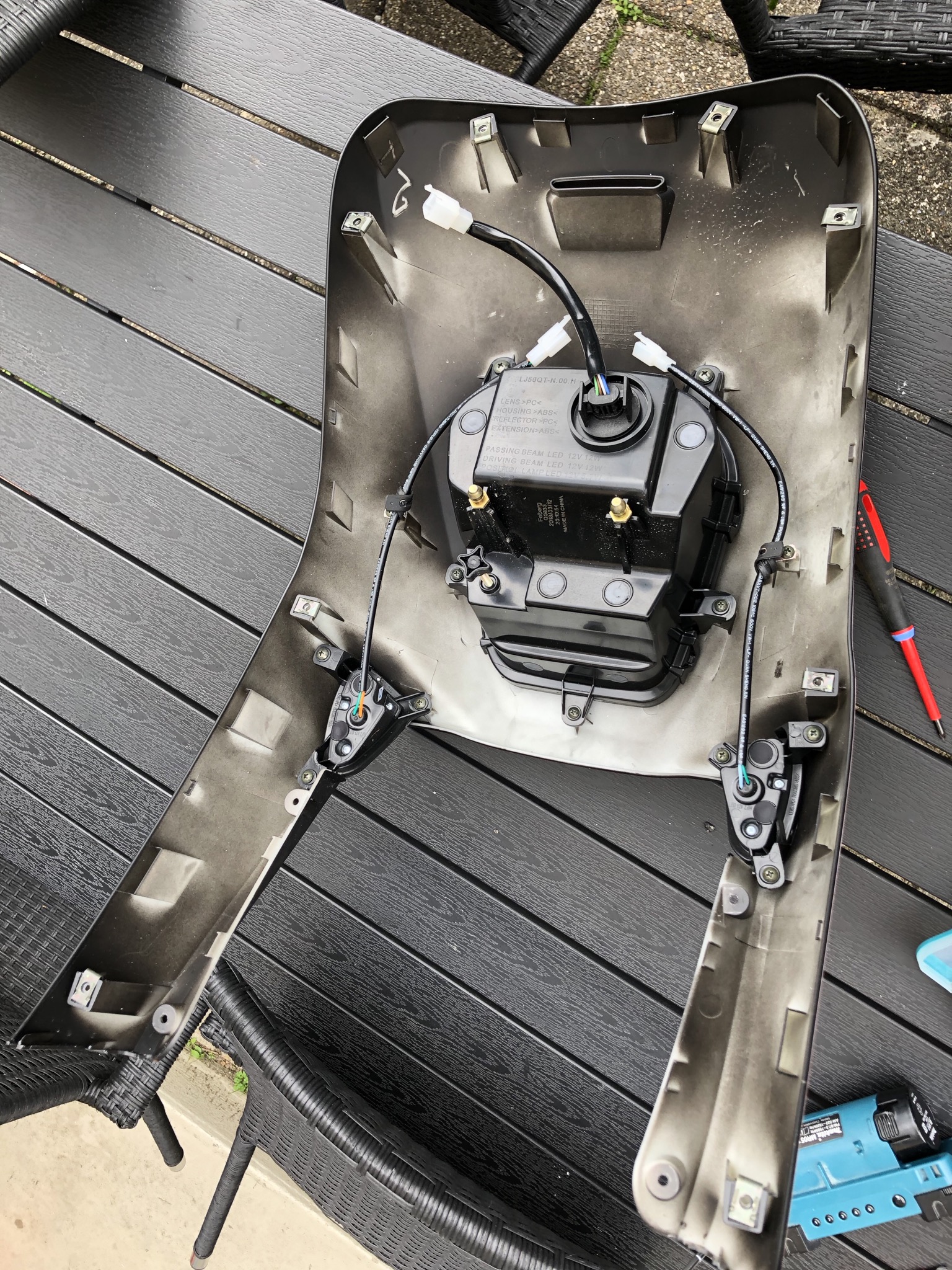

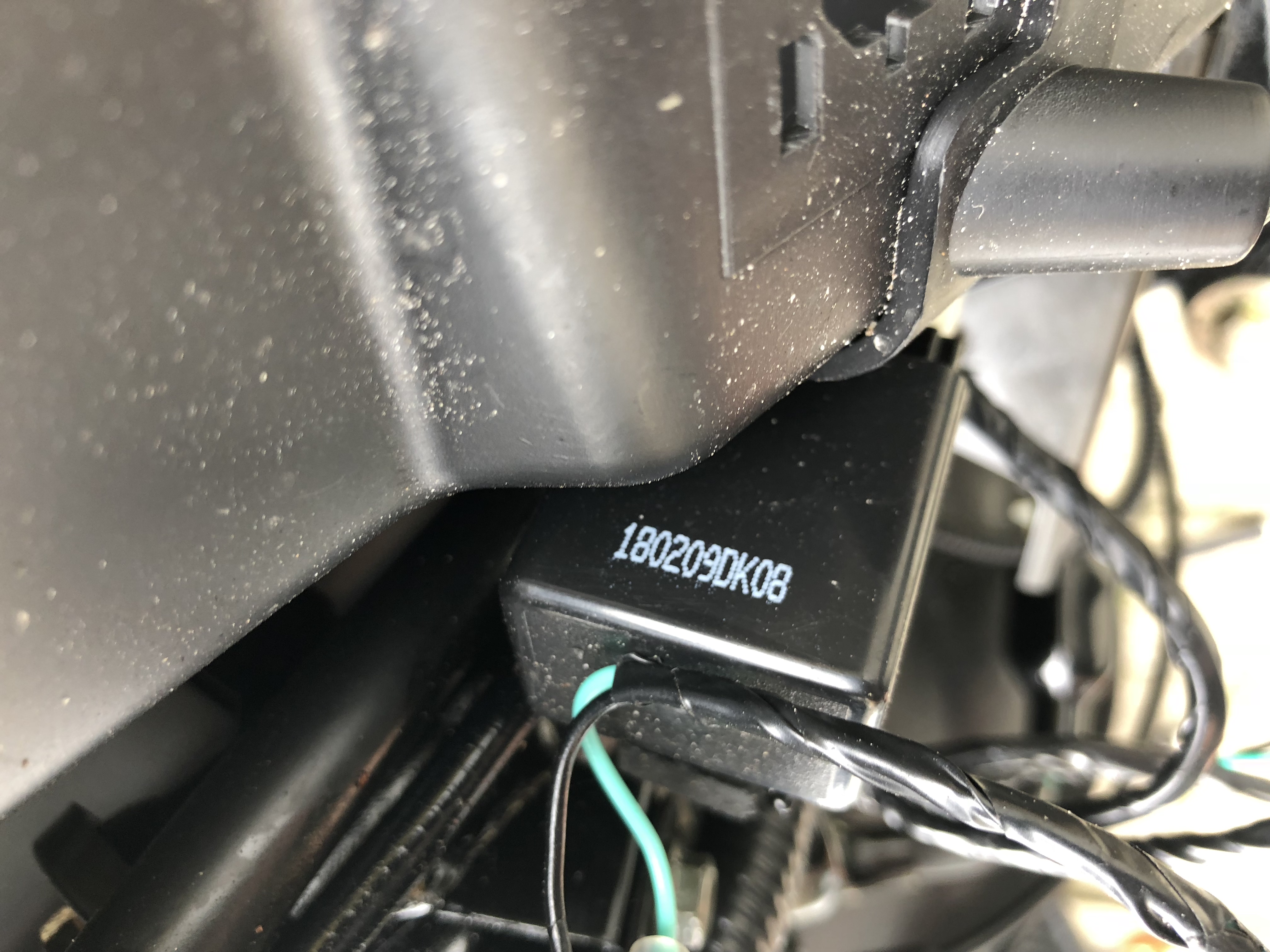

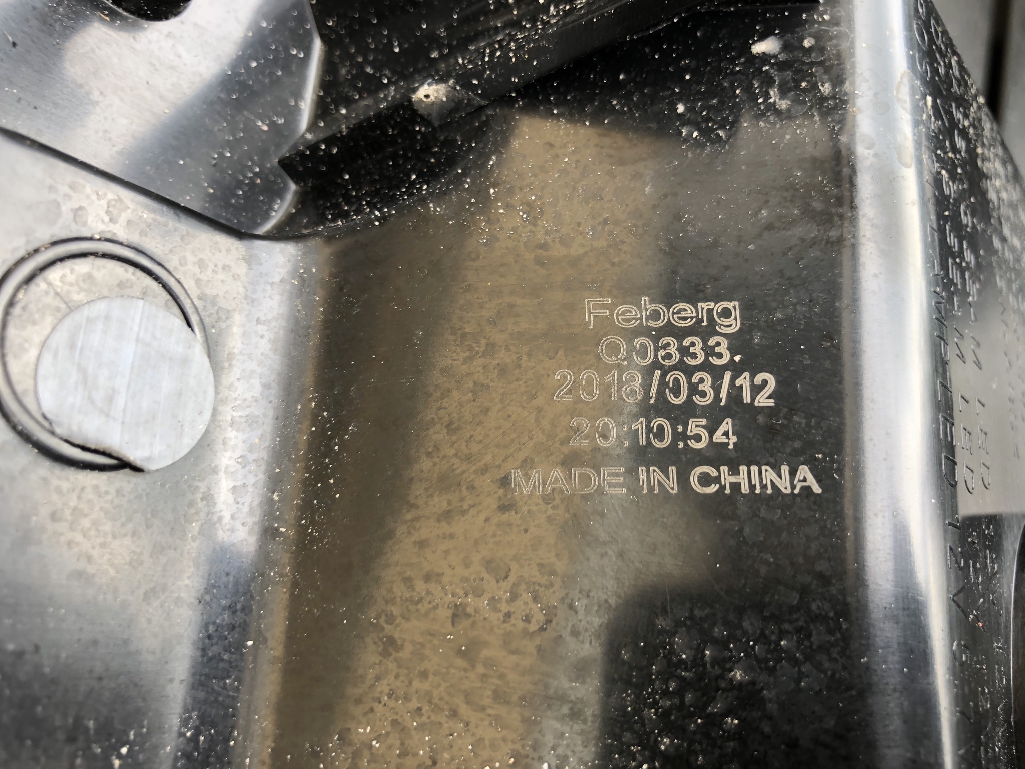

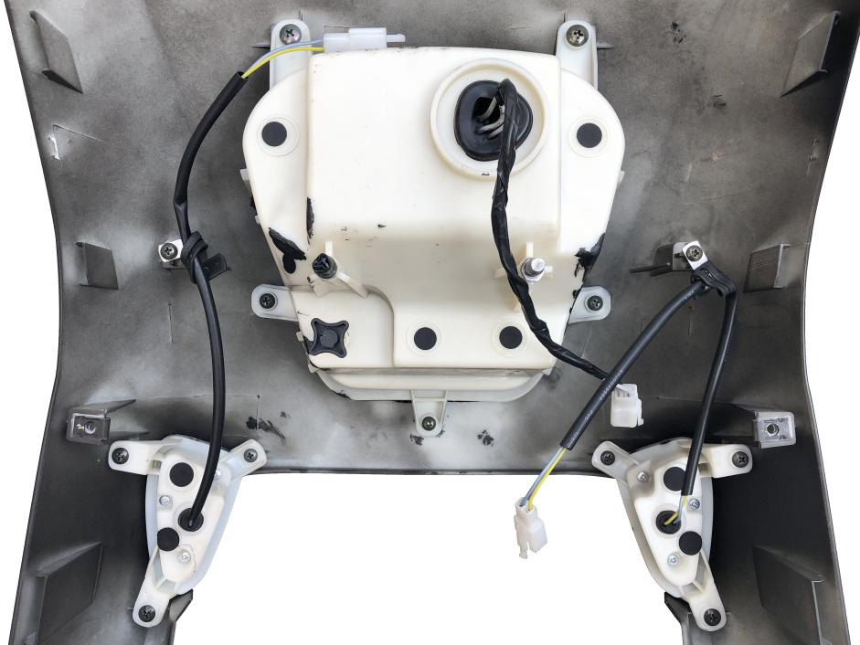

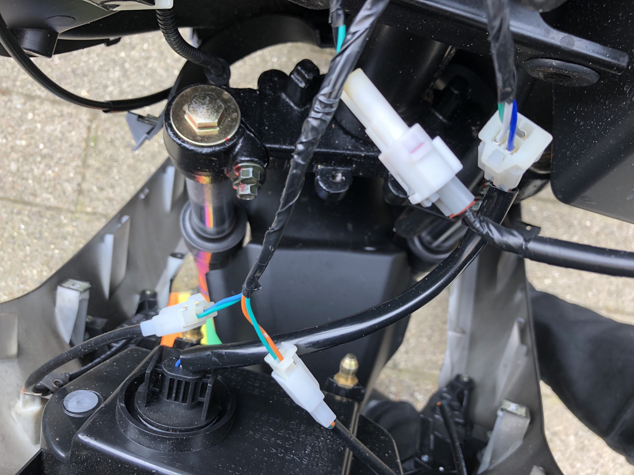

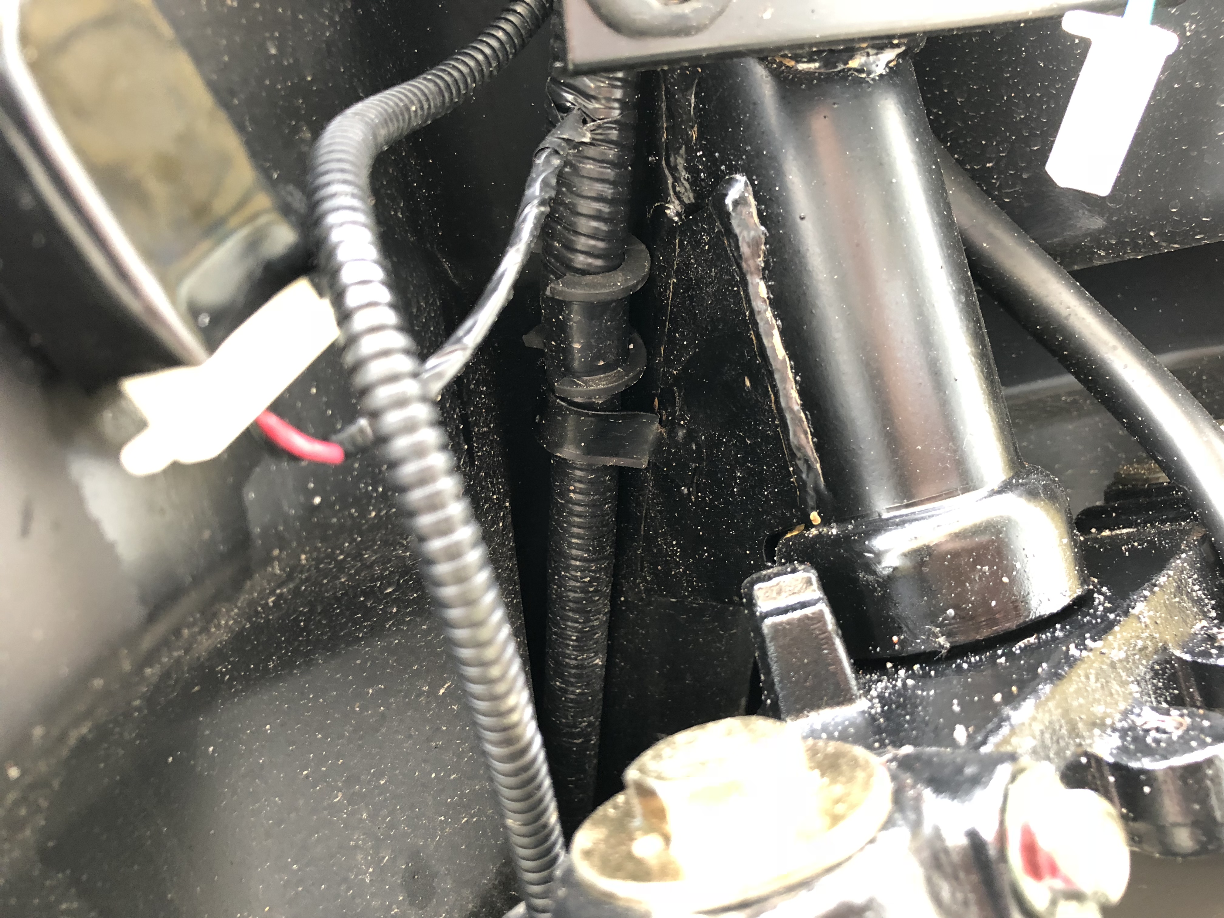

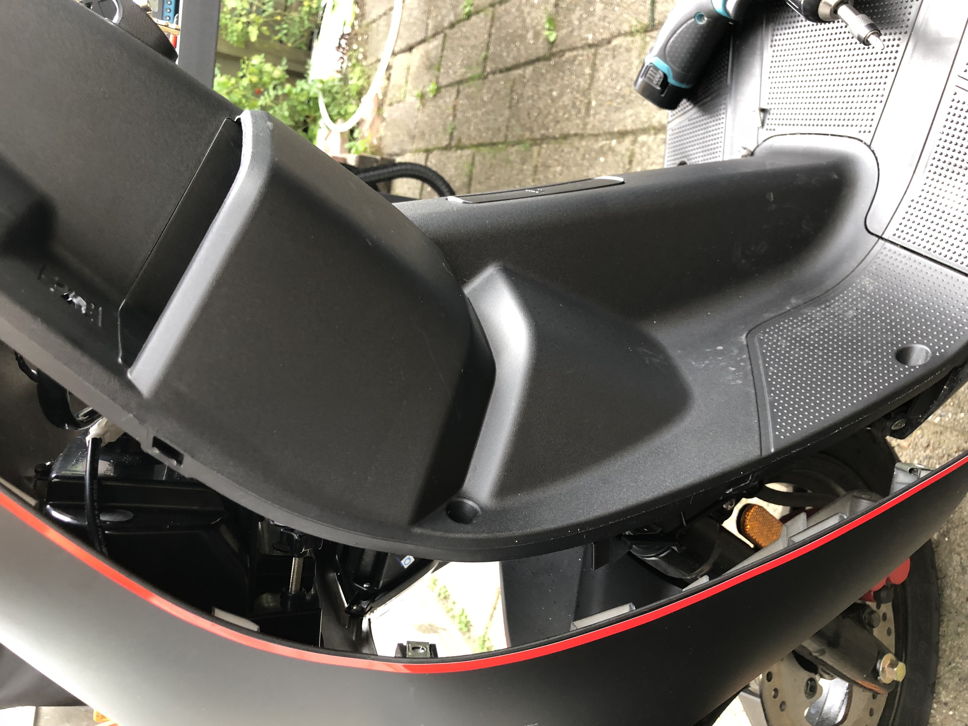

En flok billeder. Læg mærke til den skrue der sidder i klemme mellem lygtemodulet og skærmen.

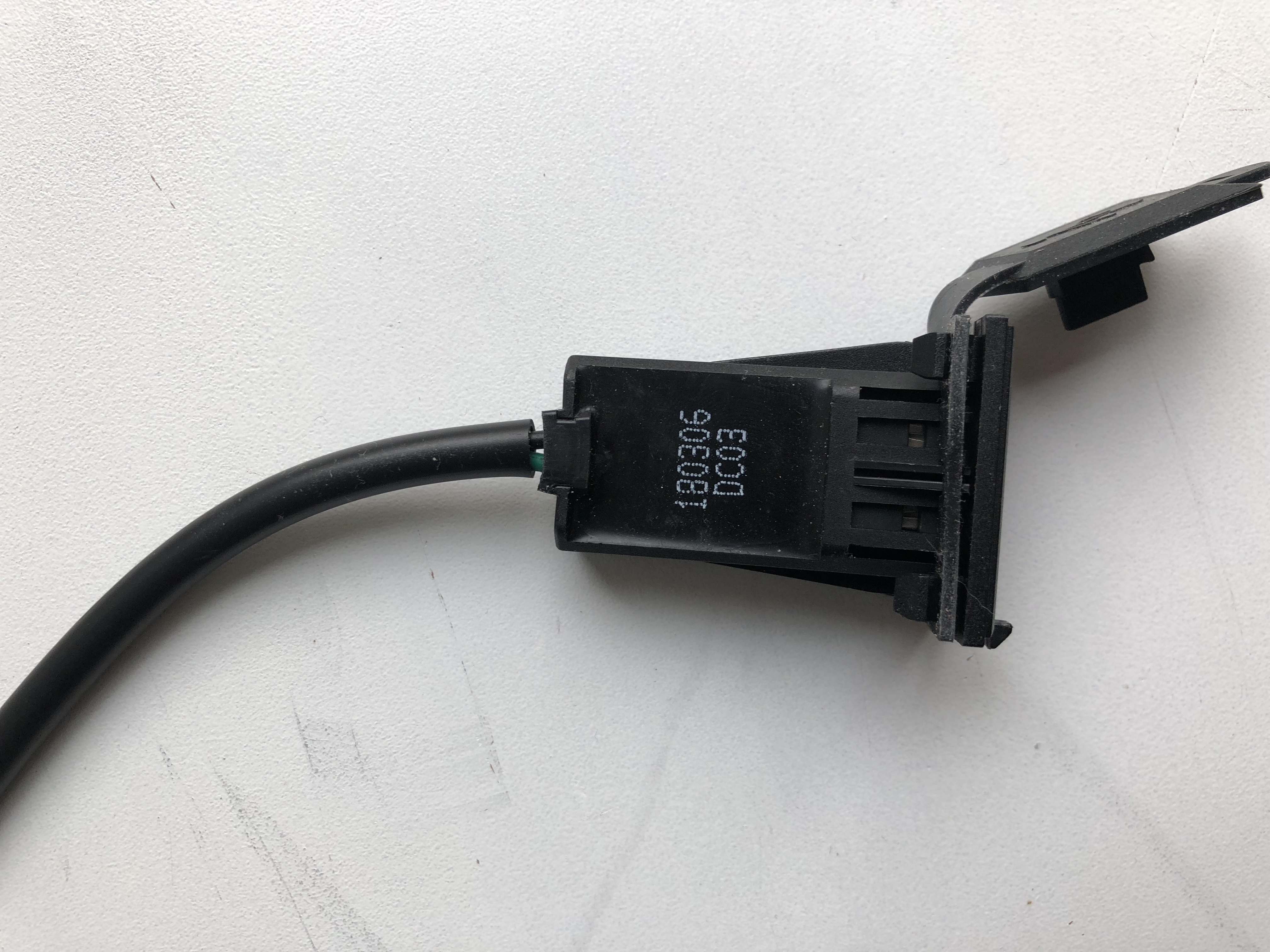

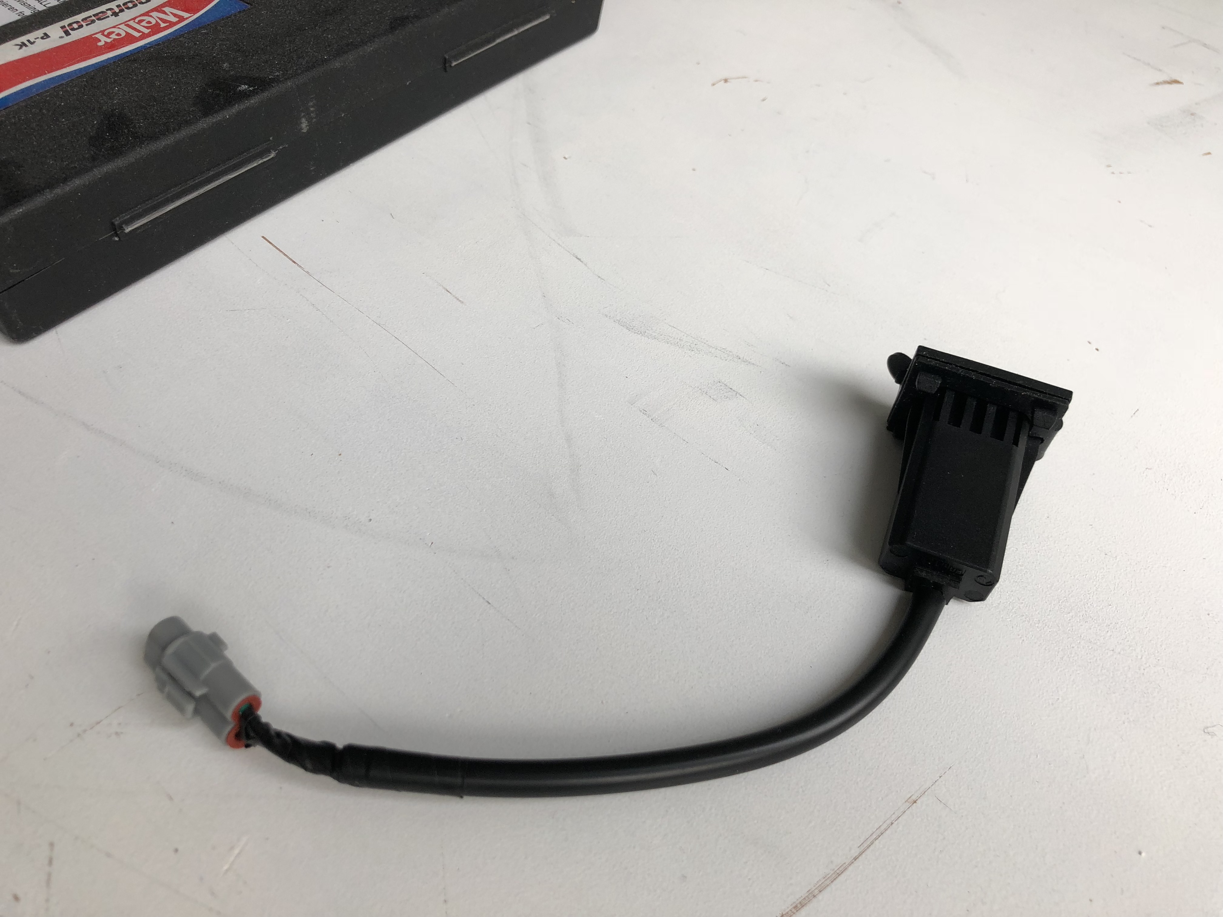

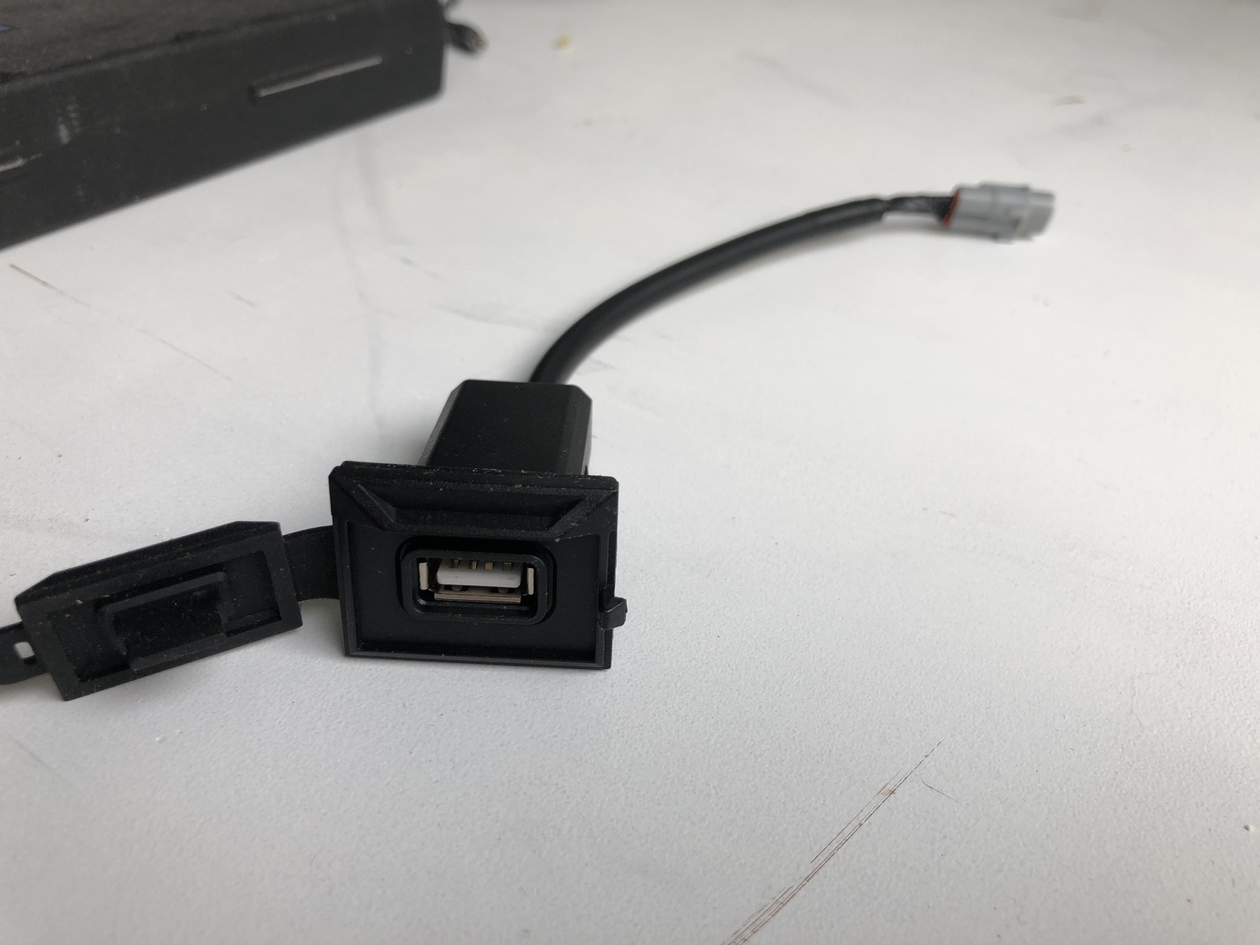

USB porten.

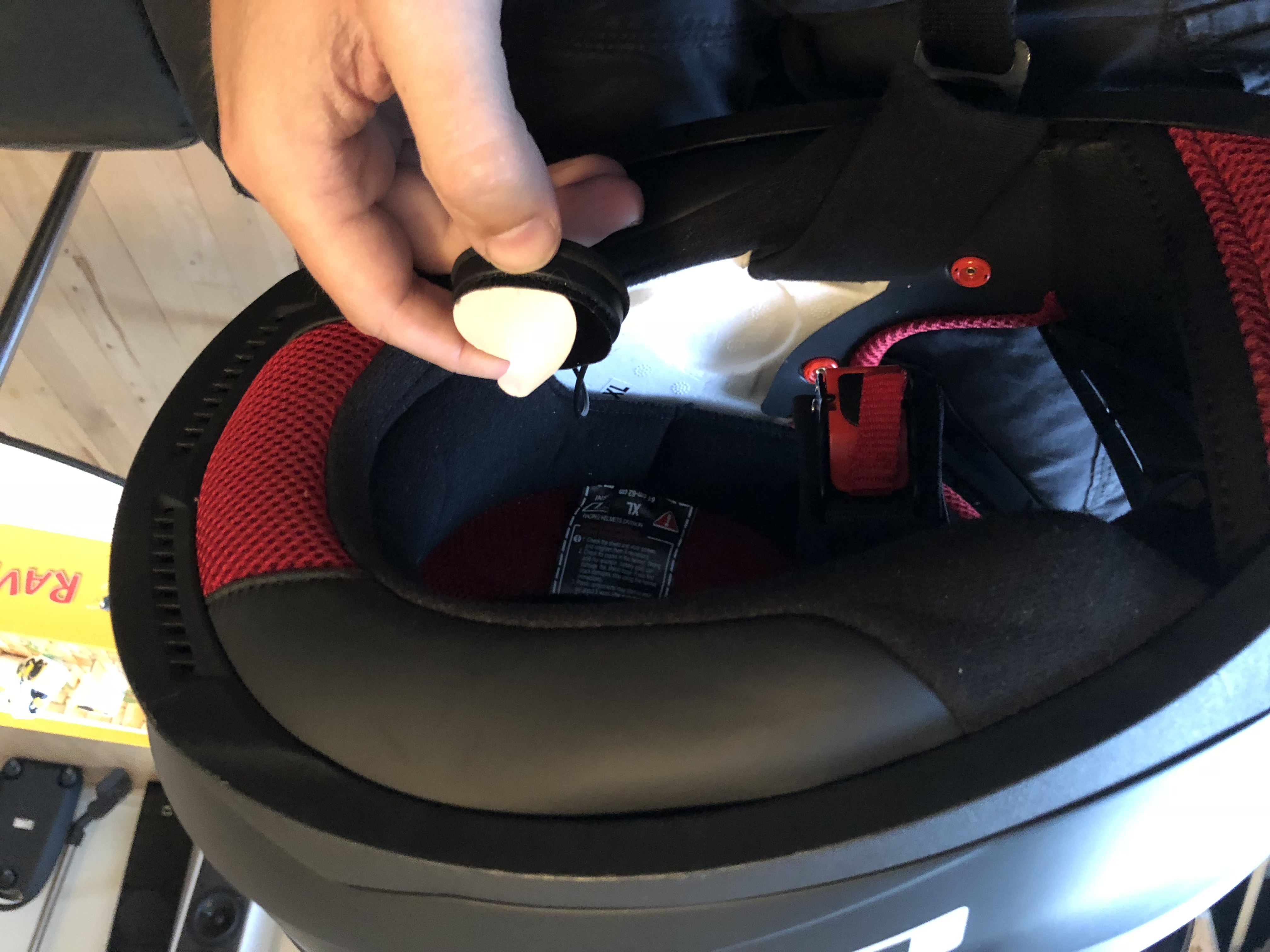

Strøm i hjelmen :-)

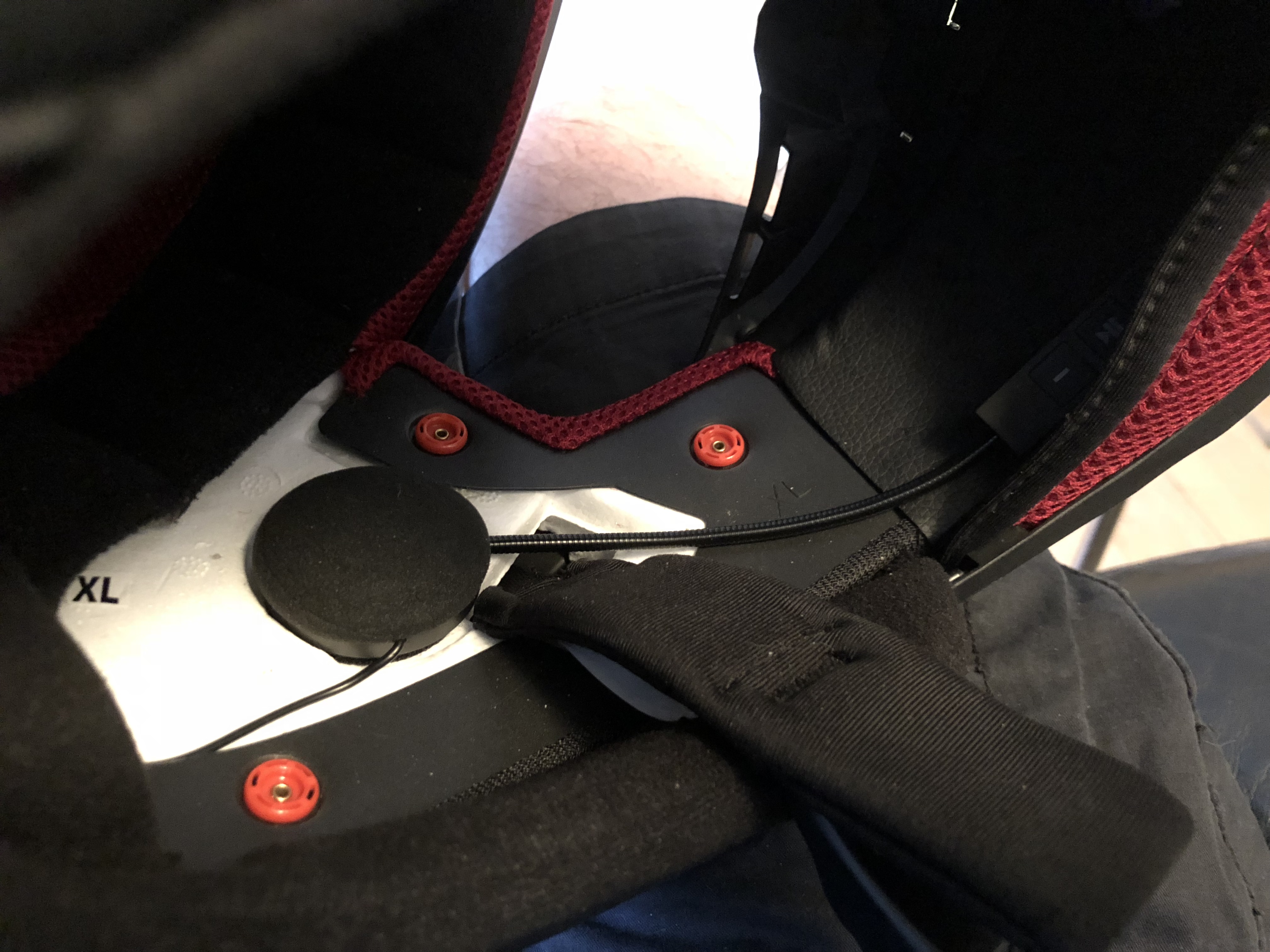

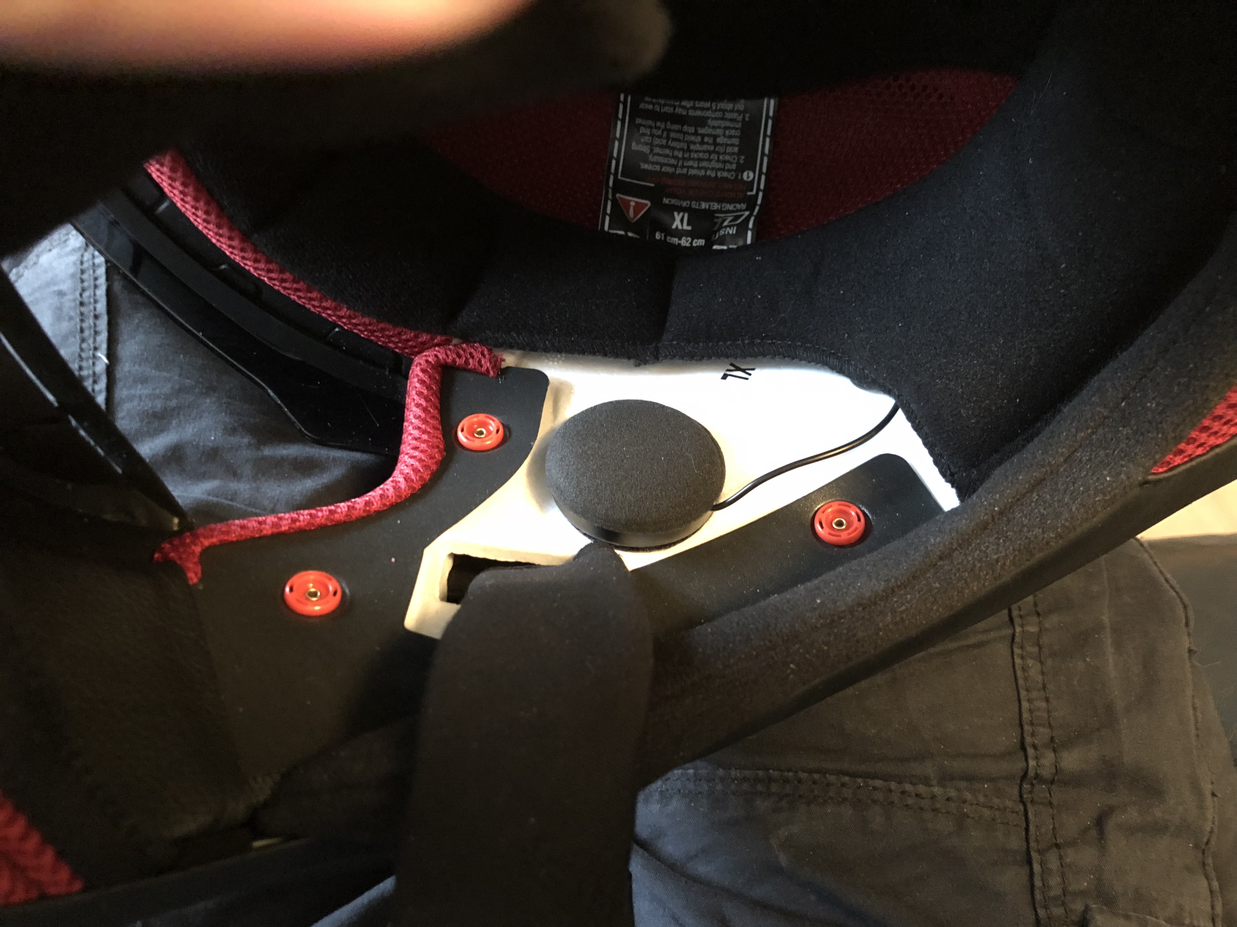

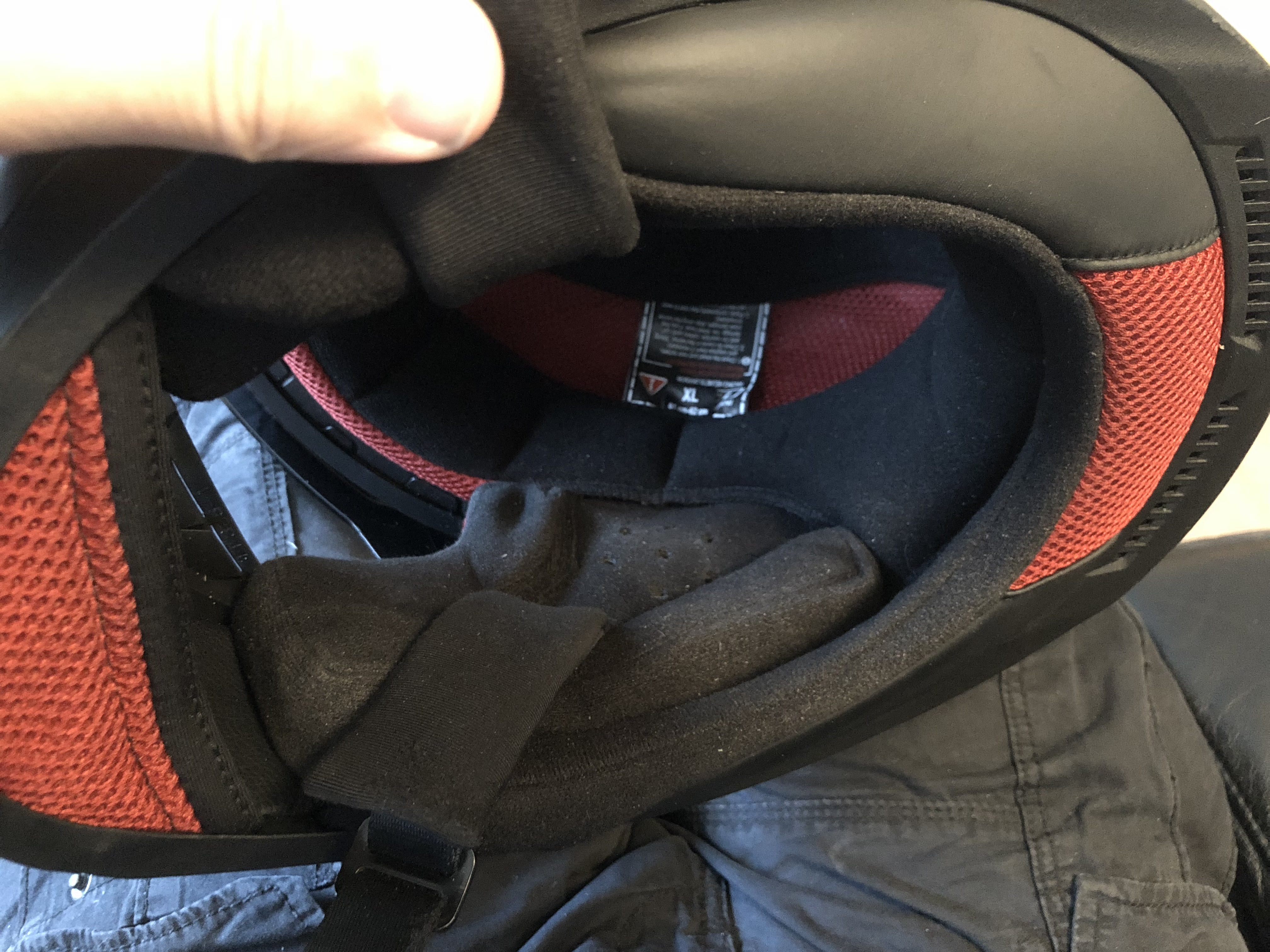

Opfølgning på mit headset.
Jeg er virkeligt imponeret over det. Var noget bekymret omkring hvorvidt det kunne være der, da mine ører SF og til blev lidt ømme, men nu var hjelmen også helt ny.
Efter jeg har kørt med dem uden at montere de velcrotape stykker til at fæstne dem (fordi jeg var bange for, at de så blev for tykke), har jeg nu monteret dem fast.
Lyden er alle tiders via bluetooth, og man kan også snakket i telefon mens man kører selv om jeg har fået at vide, at jeg lyder som om, jeg er i en osteklokke.

Så skal jeg "lige" have fikset en af mine 3D Printere, modtage det USB PCB fra kinaland og så designe et passende udtag, der kan monteres som erstatning for det originale :)
