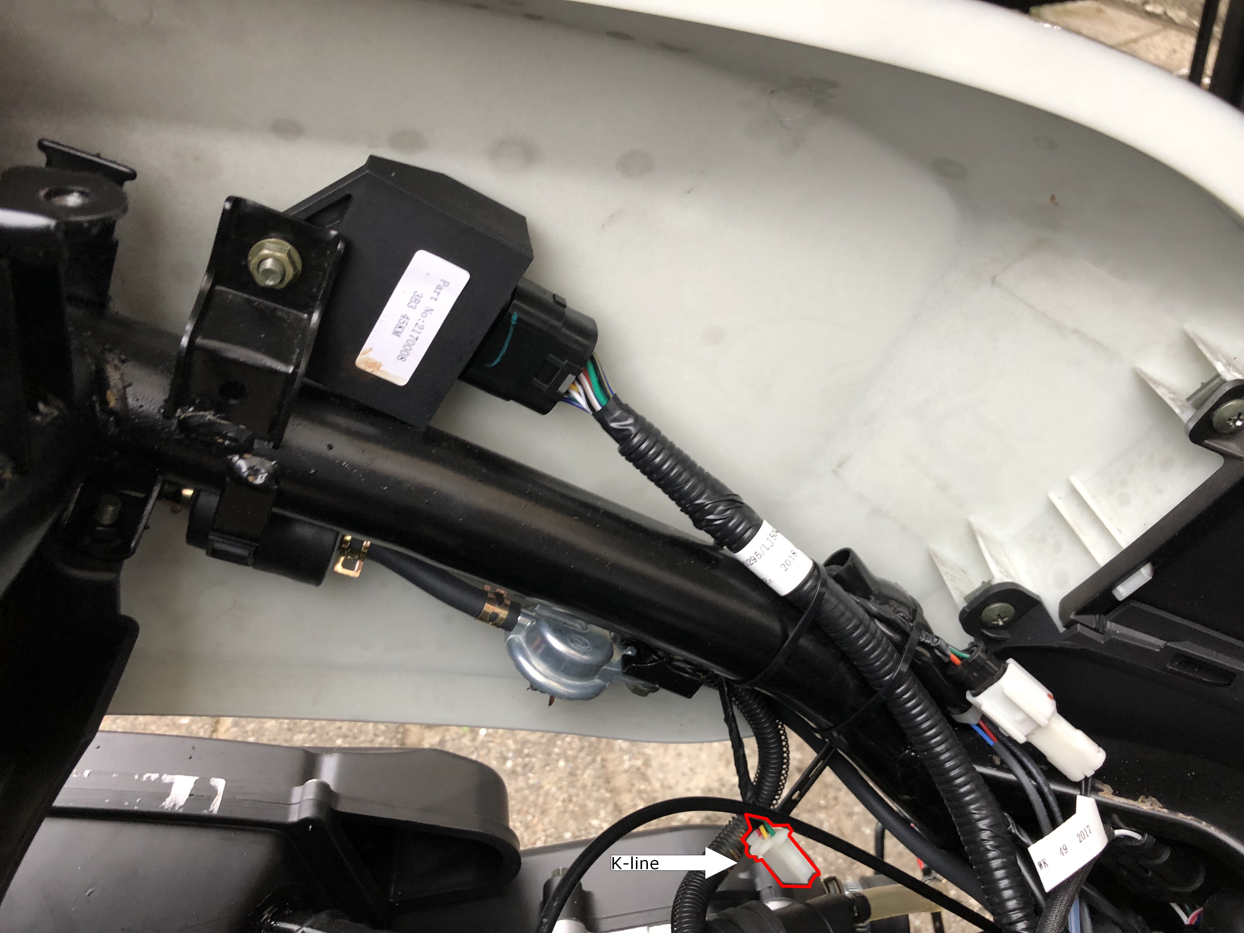

De kalder det K-line i eldiagrammet.

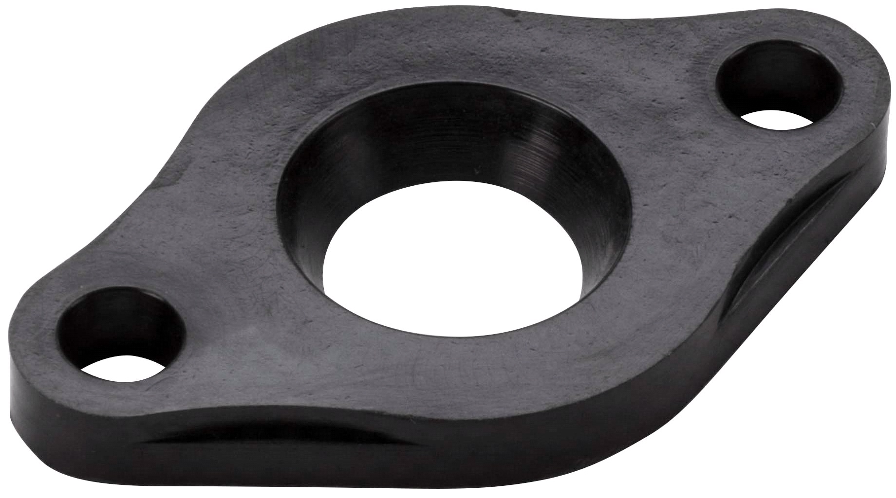

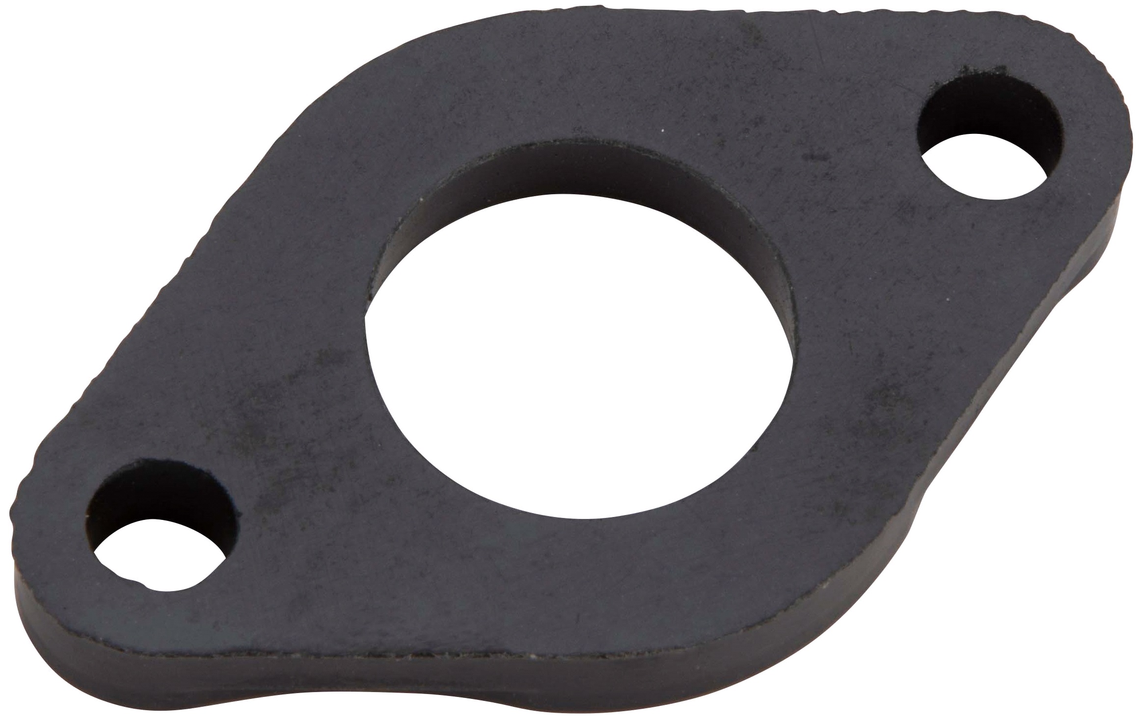

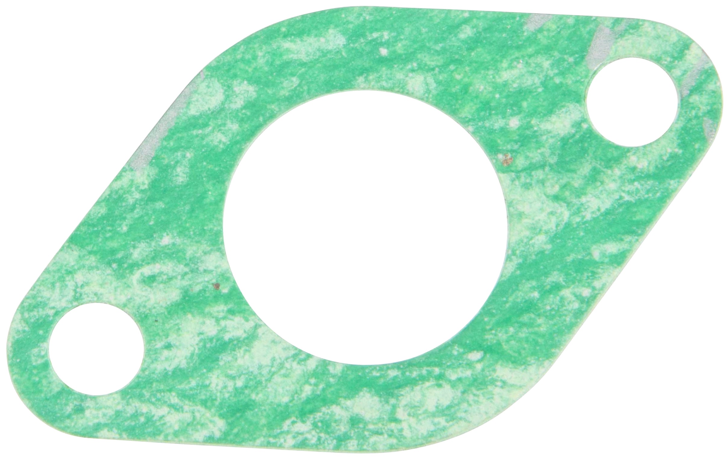

Så har T. Hansen sat flere reservedelsbilleder på.
Her er isolatorstykke til 30 km/t som er begrænset med mindre indre diameter.
Den til 45 km/t ser ud til at være ubegrænset.
T. Hansen kalder fejlagtigt isolatorstykket for "Pakning for indsugningsstuds".

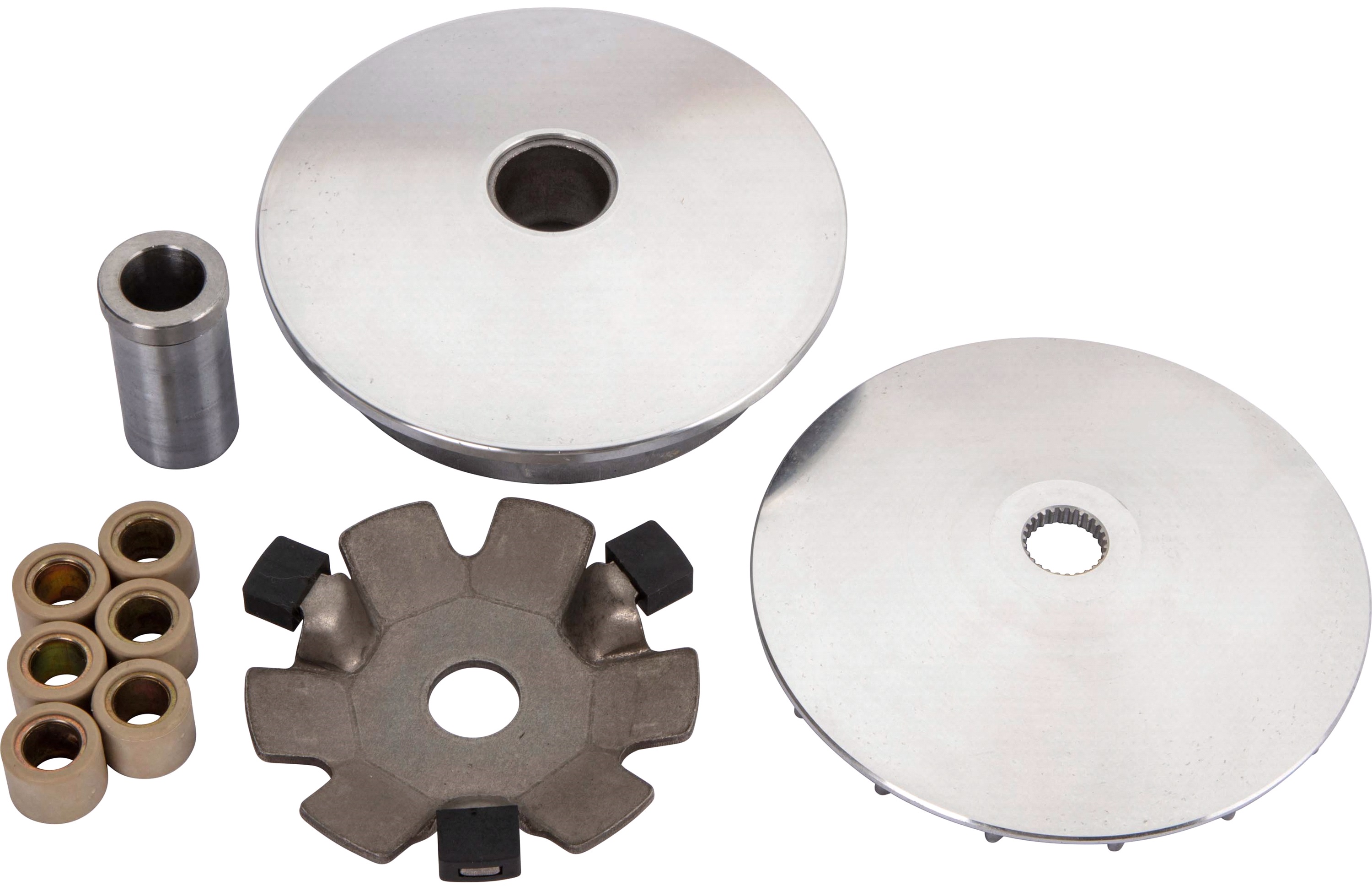

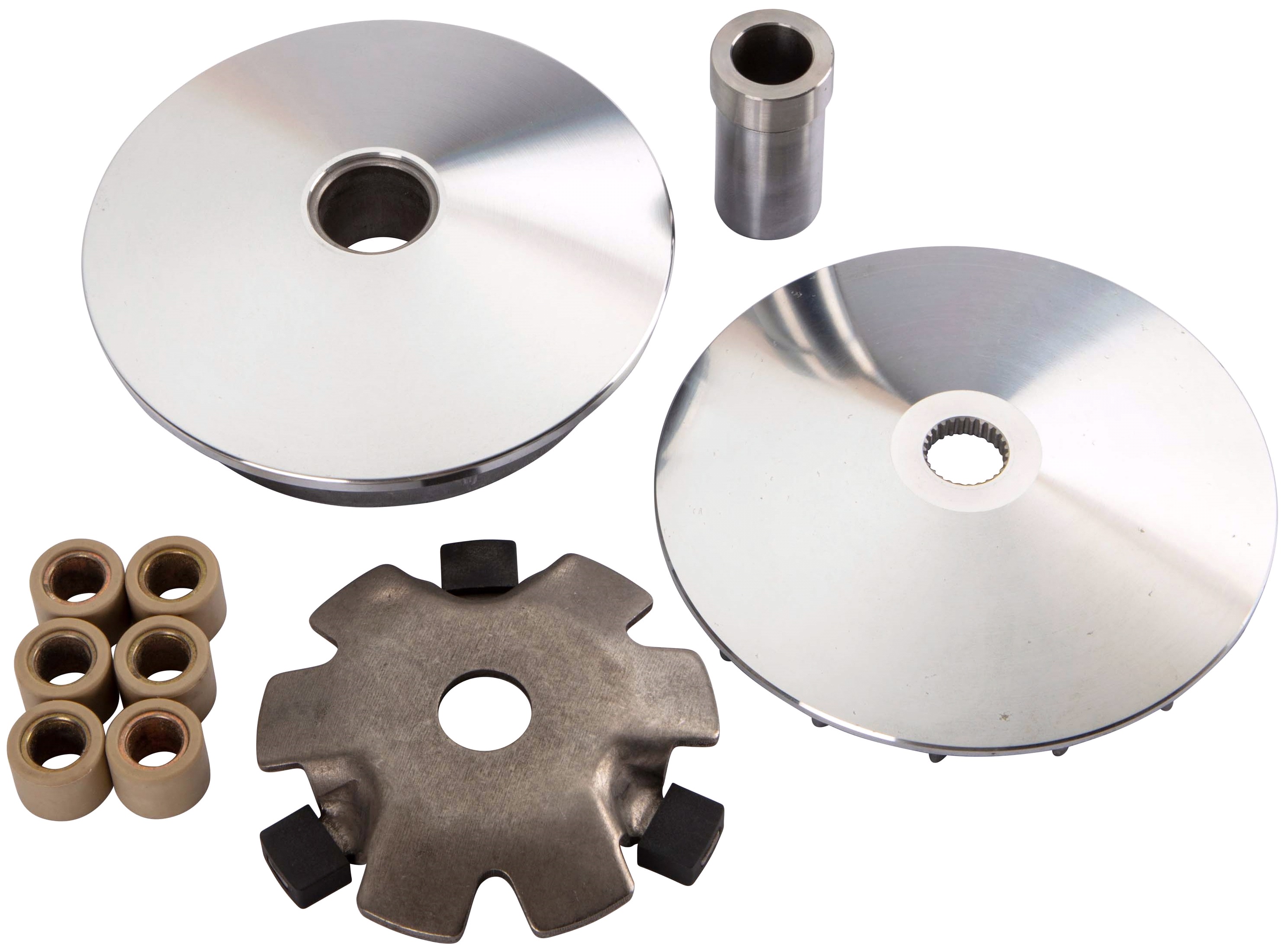

Her er variomatic med begrænset bøsning med forhøjning.

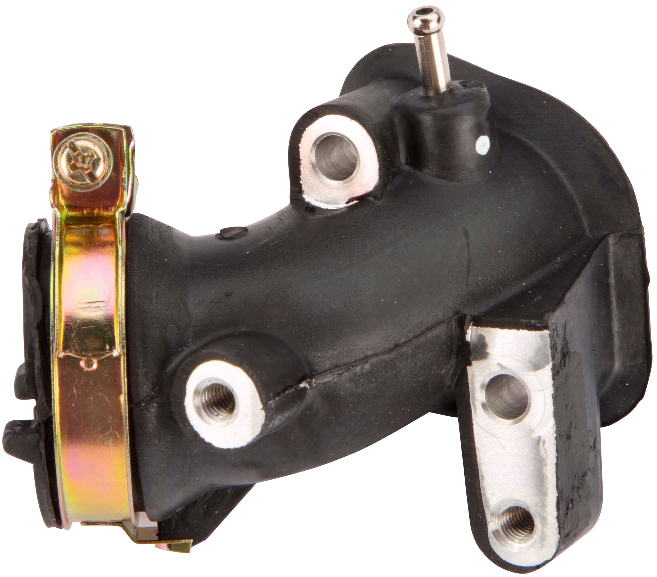

Standardrullevægt er vist 5,9 gram. Knastkædestrammer. Knastkædestrammer set oppe fra.

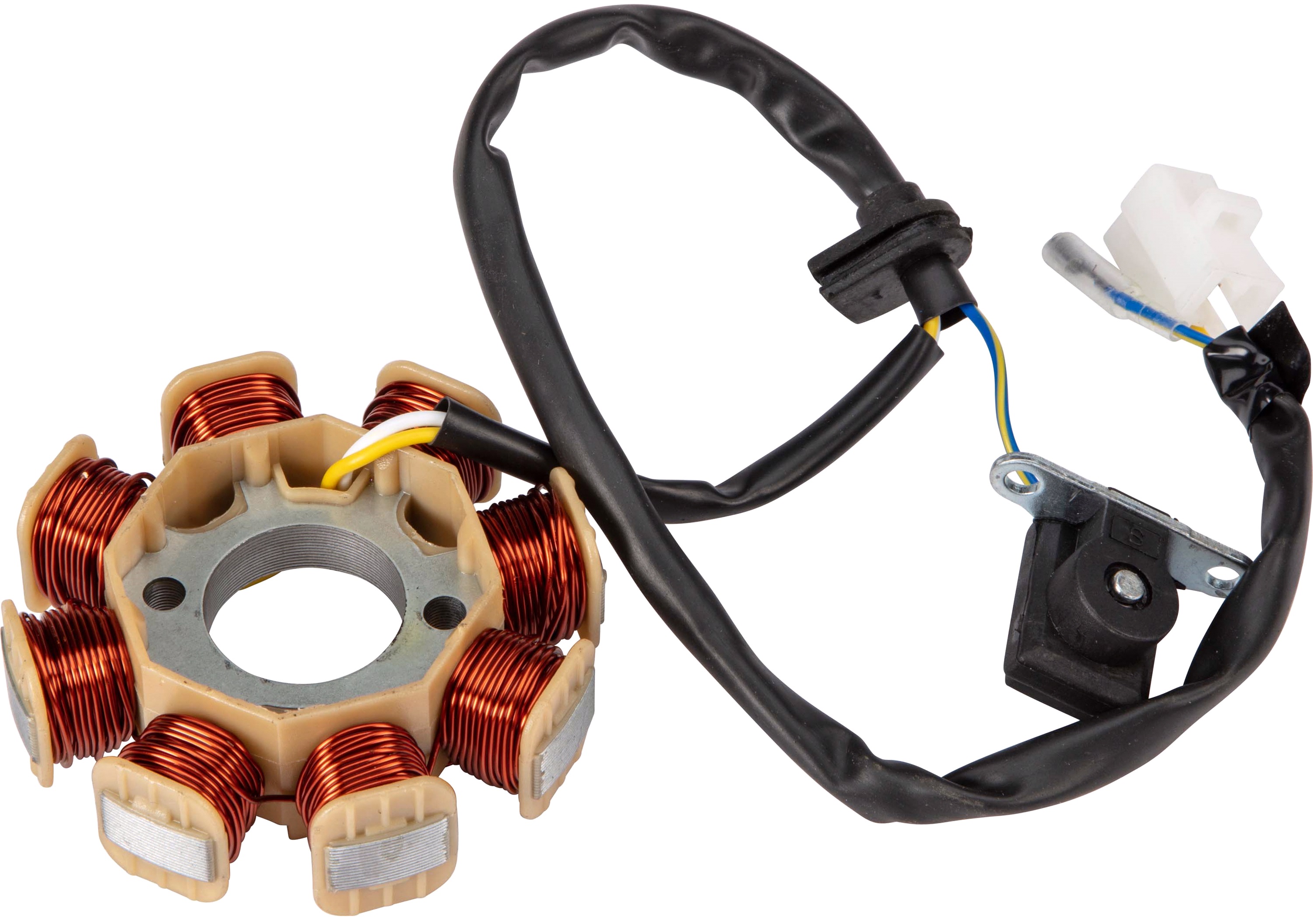

Der er forskel på pickupen på VGA Explora euro-4 30 og 45 km/t.
På den til 30 km/t er pickupens ledning blå/gul og der står S på.
På den til 45 km/t er pickupens ledning grøn.
Der form er lidt forskellig.

Ja, ser ubegrænset ud (jeg har jo købt en, der ligger her), men er svært at sige, når man ikke kender diameteren på den, der er monteret på 45.scootergrisen skrev: ↑30. august 2018 16:41 Så har T. Hansen sat flere reservedelsbilleder på.

Hmm, ligner godt nok ikke en ring der kan fjernes, men Thansen hævder godt nok ihærdigt, at det ER en ring man kan fjernescootergrisen skrev: ↑30. august 2018 16:58 Her er variomatic med begrænset bøsning med forhøjning.
Knastkædestrammer.
Hvad er en knastkædestrammer? Og hvor sidder den? Kan ikke få øje på den i "billede oppefra"?
