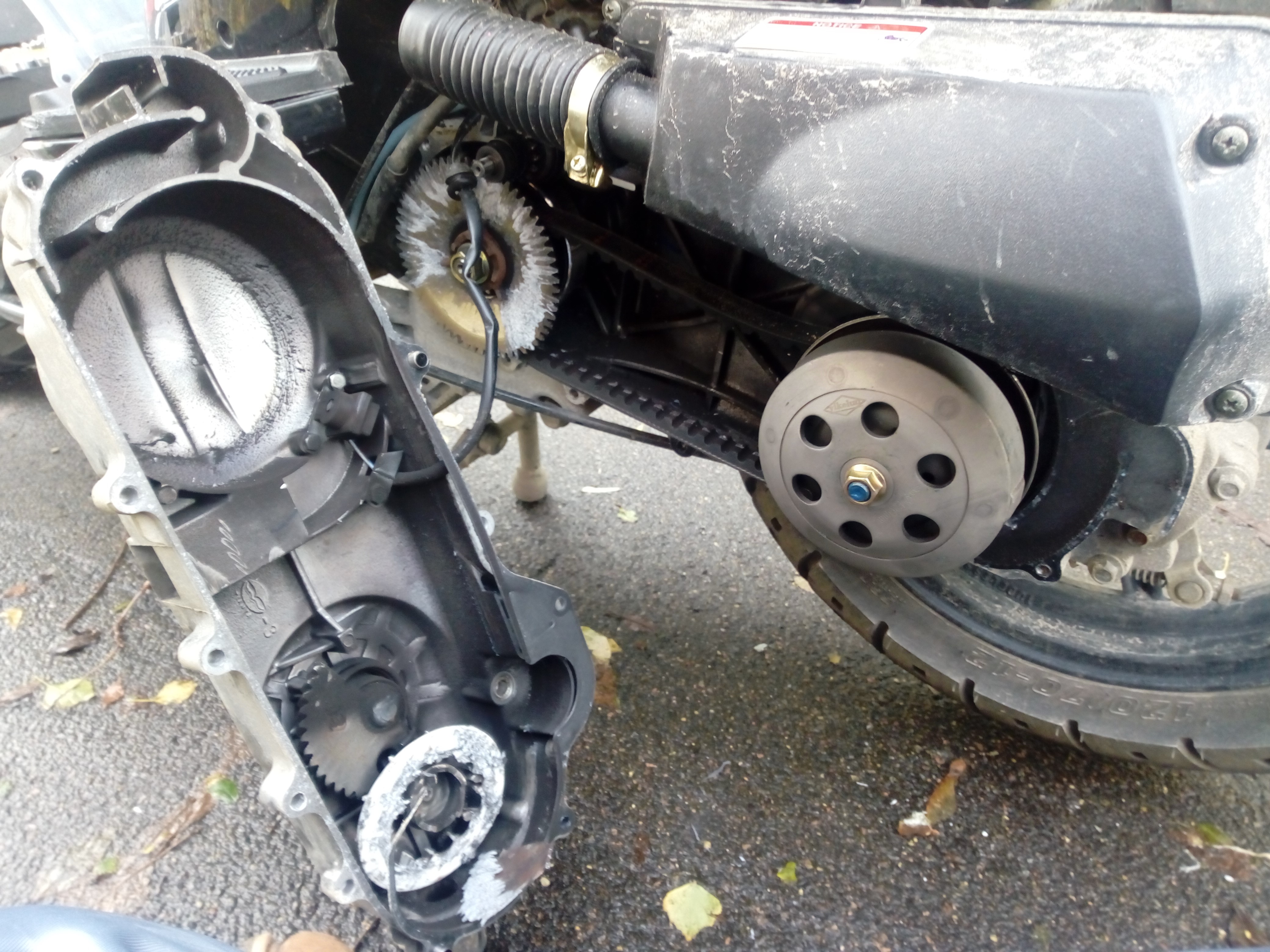

Når det så er sagt. Kileremmen er hel.
Der ligger et stykke knækket jern og noget kvast plastic i skjoldet.

Prøv og vis det knækkede jern så vi kan se hvad det er.
Jernet er nok blevet smidt rundt i variatoren og har så ødelagt blæserhjulet.
Så er spørgsmålet om det er et stykke jern fra variatoren så noget er gået i stykker eller om det er kommet ind ude fra.
Det ligner at kileremmen er nede mellem de bagerste remskiver men løs ved de forreste remskiver.
Så du kan prøve at trække kileremmen rundt med hænderne til den kommer til at sidde stramt mellem de forreste remskiver.
Det er sikkert bare fordi den ikke kunne kører fordi de forreste remskiver ikke havde fat i kileremmen.

Jeg lader den stå til der bliver råd til reparetion.
Sådan ser det ihvertfald ud i dag. Kan være jeg lægger flere billeder op en af dagene.
PS: Ledningen der ses på billedet fører til en pickup der hvis den fjernes får knallerten til at køre hurtige som jeg har forstået det.

Ja. Mon ikke der er et stik hvis du følger ledningen op mod CDI-stikket på højre side af stellet så ledningen kan tages fra uden du skal klippe i noget.
