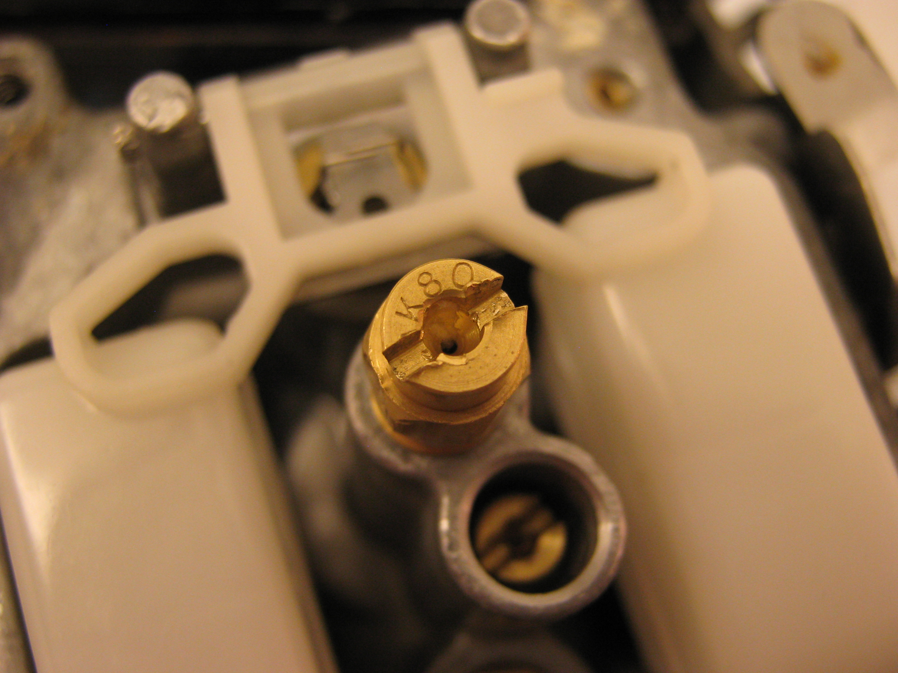

Min scooter har pludselig ikke ville starte nogle dage.
Efter lang tids brug af elstarteren hvor den ikke har ville starte måtte jeg oplade batteriet mange gange.
Jeg havde ellers tjekket at der var gnist men efter lang tid fandt jeg ud af at ledningen fra pickupen som sidder i CDI-stikket har dårlig forbindelse.
Da jeg tog stikbenet ud af stikket var den meget bøjelig ved ledningen lige efter stikbenet så kobbertrådene inden i var åbenbart knækket over.
Da jeg klippede lidt ledning af var kobbertrådene sorte så jeg lavede en helt ny ledning så der er god forbindelse.
Nå men inden jeg fandt fejlen så roede jeg også med benzinhanen som ikke altid ville lukke benzin igennem når jeg sugede. Måske på grund af frost.
Også satte jeg gennemsigtig slange mellem benzinfilter og benzinhane så jeg bedre kan se om der kommer benzin til benzinhanen.
Jeg fik også renset karburatoren fordi jeg troede problemet var mangel på benzin.
Nå men nu kan den starte og køre men af en eller anden grund kan den ikke køre hurtigt end cirka 10-20 km/t.
Hvis jeg giver mere gas så dør motoren.
Ved ikke lige hvad der er galt.

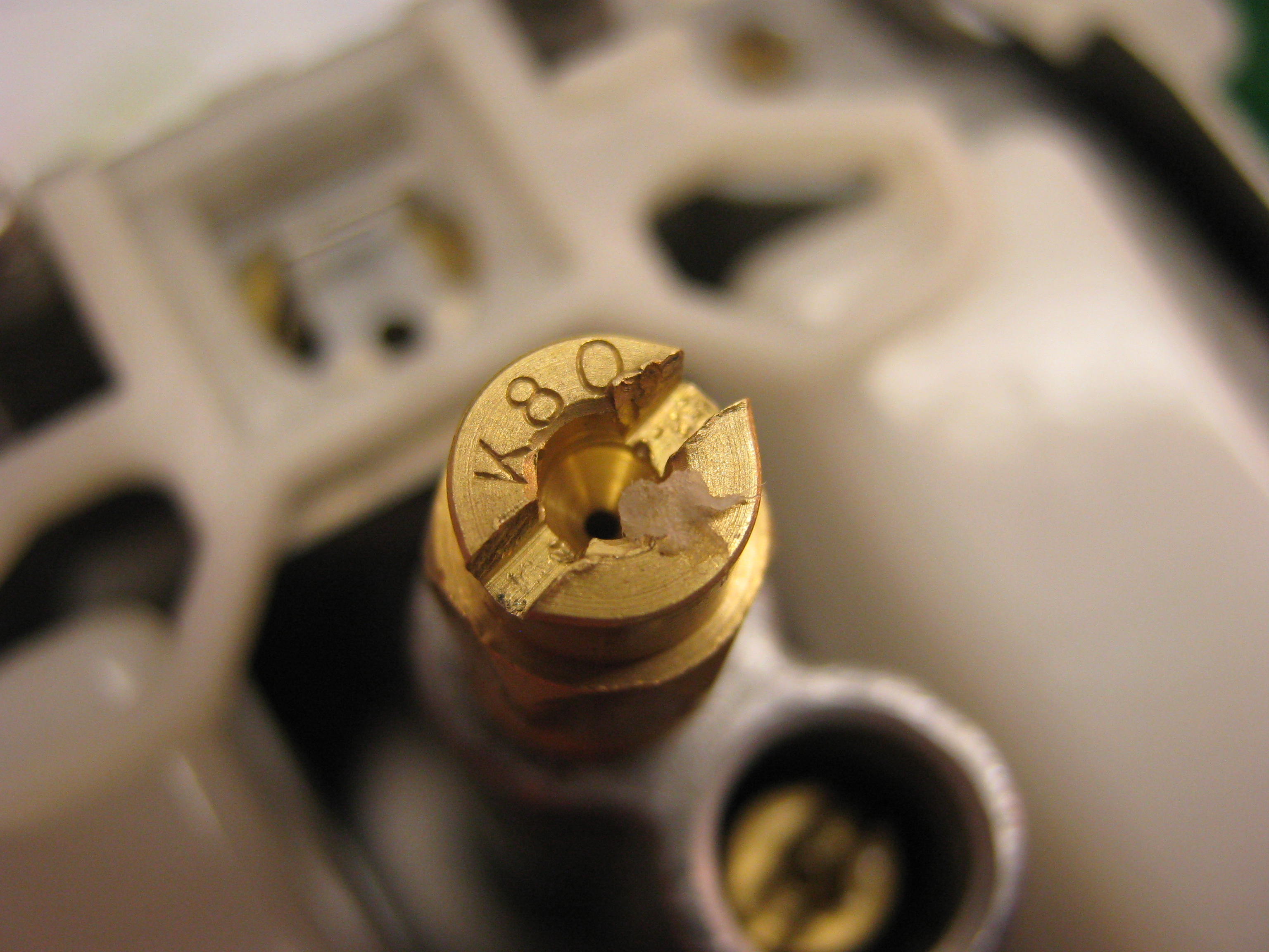

Jeg fandt problemet som gjorde at motoren døde hvis jeg gav mere end bare lidt gas.
Der sad en lille bitte smule toiletpapir i hoveddyse.
Det var næsten ikke til at se.
