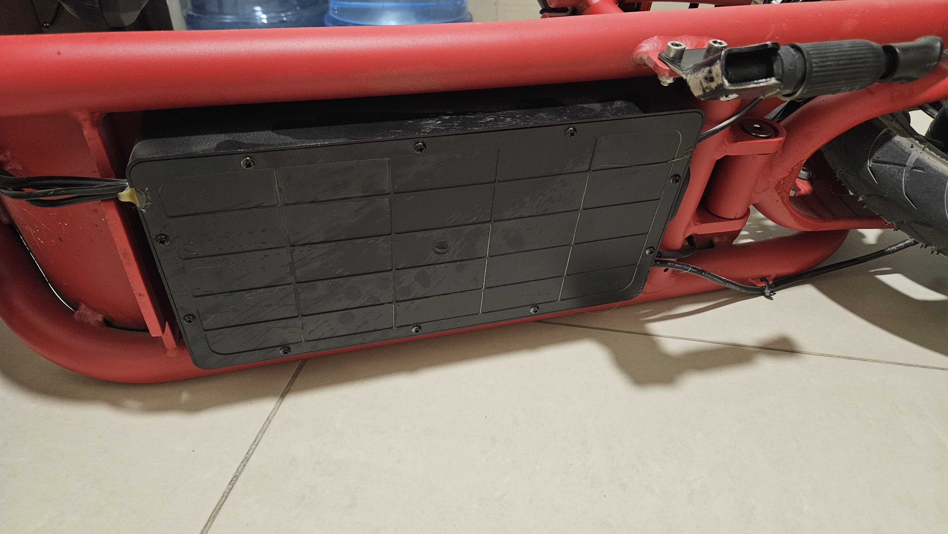

Re: Forstørre batteri på el-scooter
Har I et bud på hvilken kapacitet der er i de batterier der ligger i løbehjulet? Er det 2600 mAh?
Fordi jeg har kigget på størrelse af hele batteripakken, og der har Leif fat i noget rigtigt. Der er begrænset plads. Og jeg har ikke planer om at montere batteripakken i baggagebæreren
Men hvis 2600 mAh batterierne kunne udskiftes med 5000 mAh, så er jeg vel godt på vej til en fordobling samtidig med at det ikke fylder mere.
Øh nej, især når man ikke ved hvilken mekanisk størrelses celler der er tale om (18650, 21700 eller 26700) samt man mangler at kende antallet af celler i pakken. Du kunne åbne igen ind til det forjættede land og måle længde*bredde*højde på pakken samt tage nogle vellignende fotos.SteenKolding skrev: ↑22. oktober 2024 23:05 Har I et bud på hvilken kapacitet der er i de batterier der ligger i løbehjulet? Er det 2600 mAh?
Fordi jeg har kigget på størrelse af hele batteripakken, og der har Leif fat i noget rigtigt. Der er begrænset plads. Og jeg har ikke planer om at montere batteripakken i baggagebæreren![]()

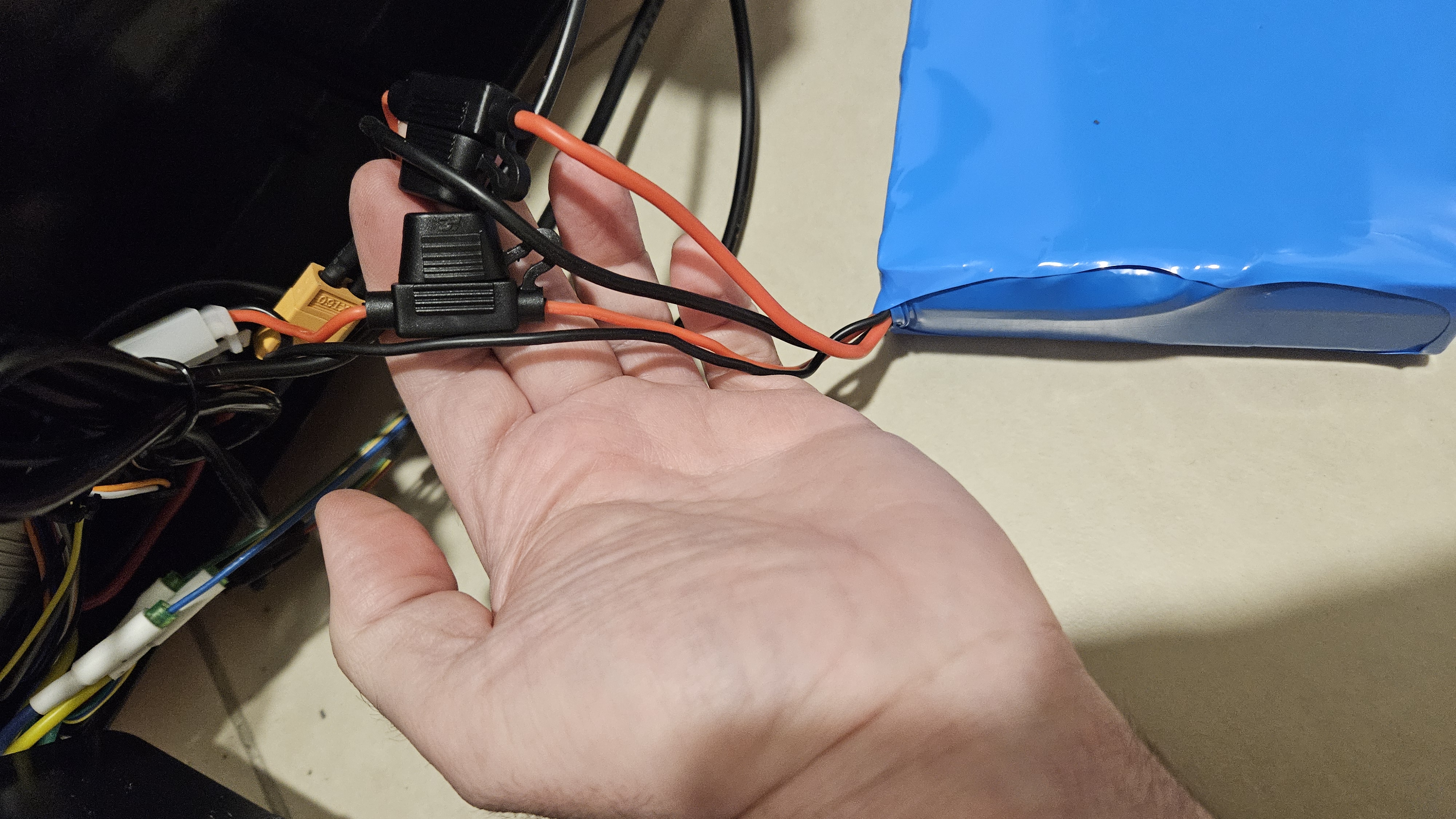

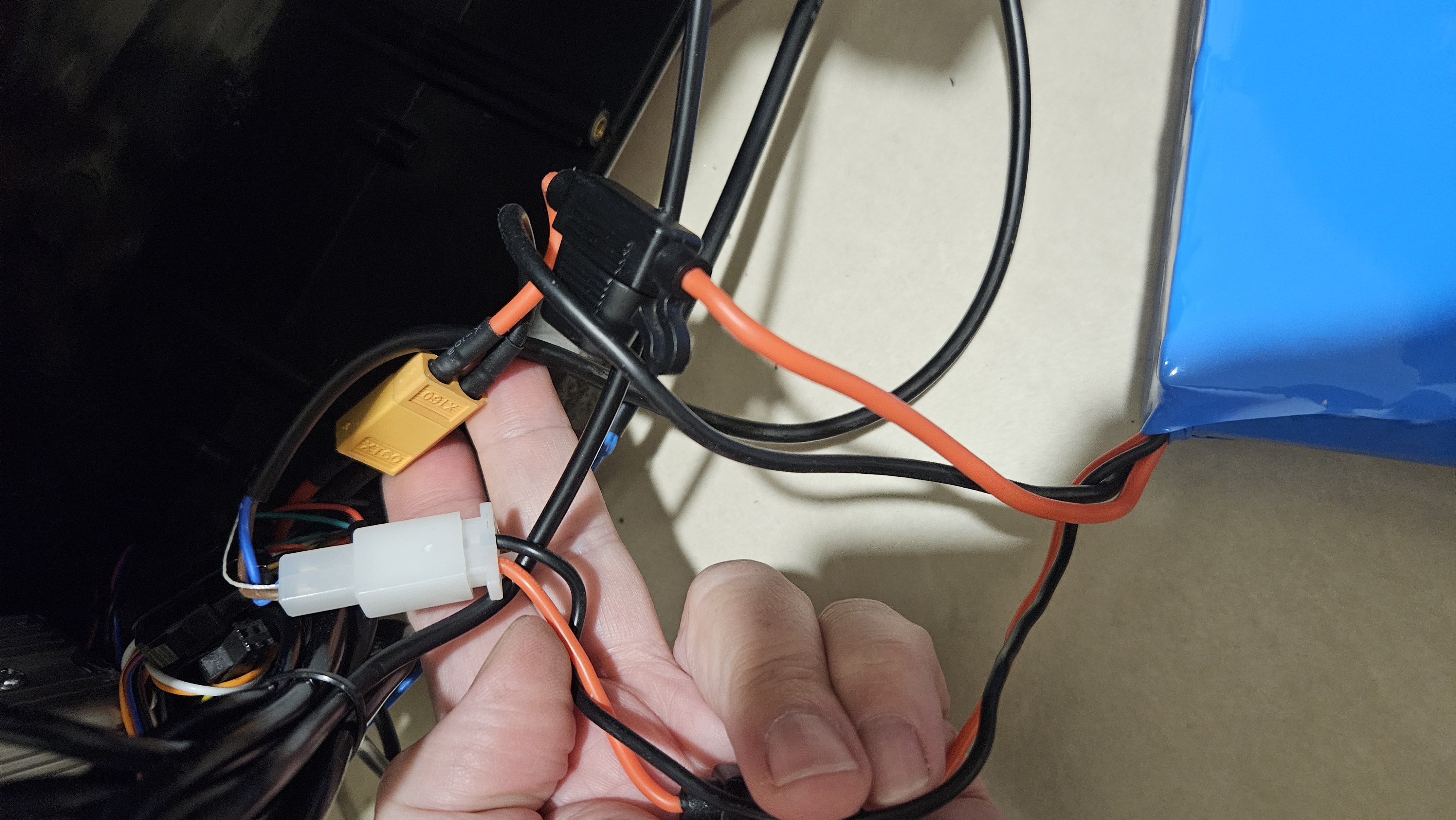

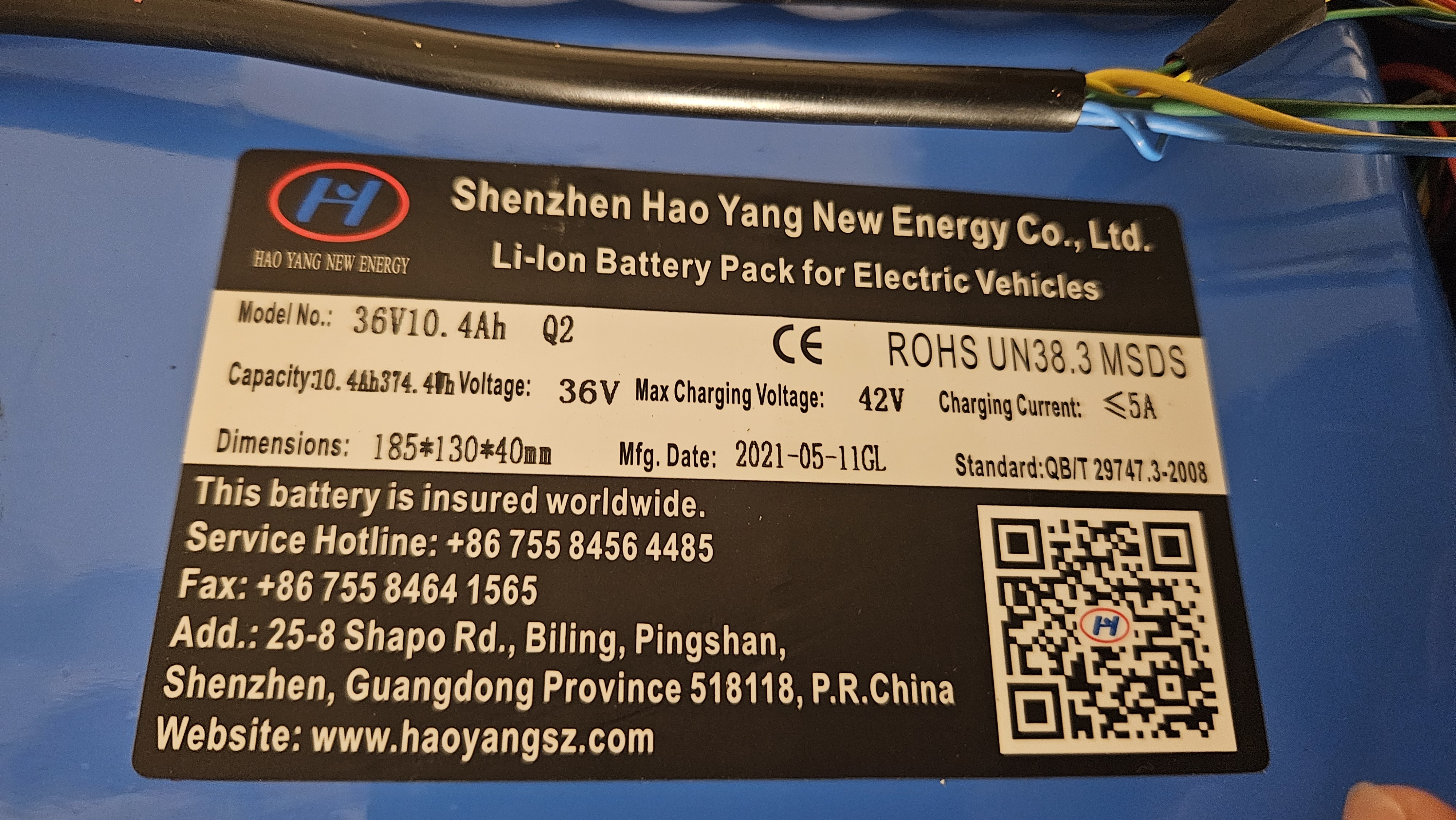

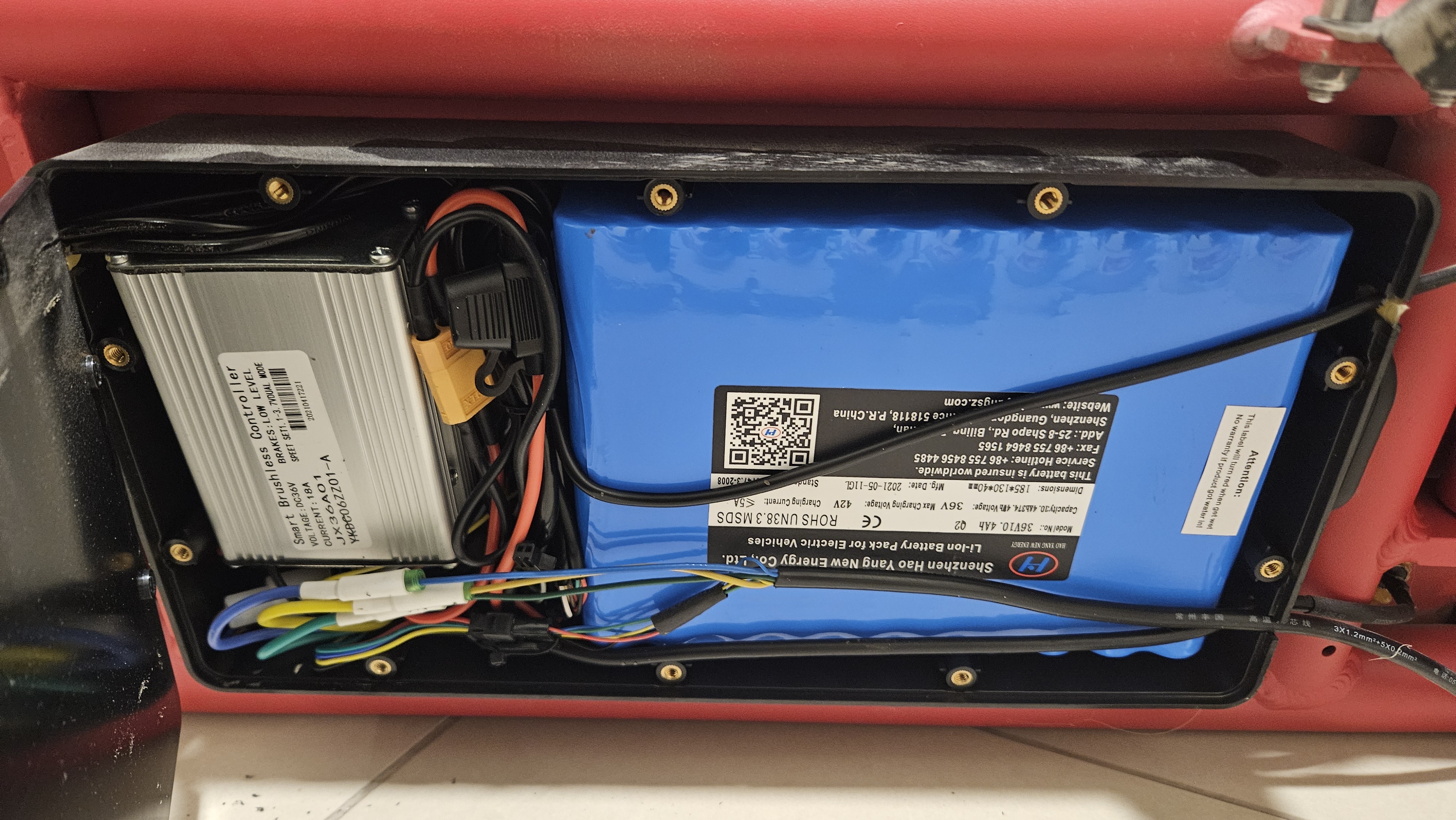

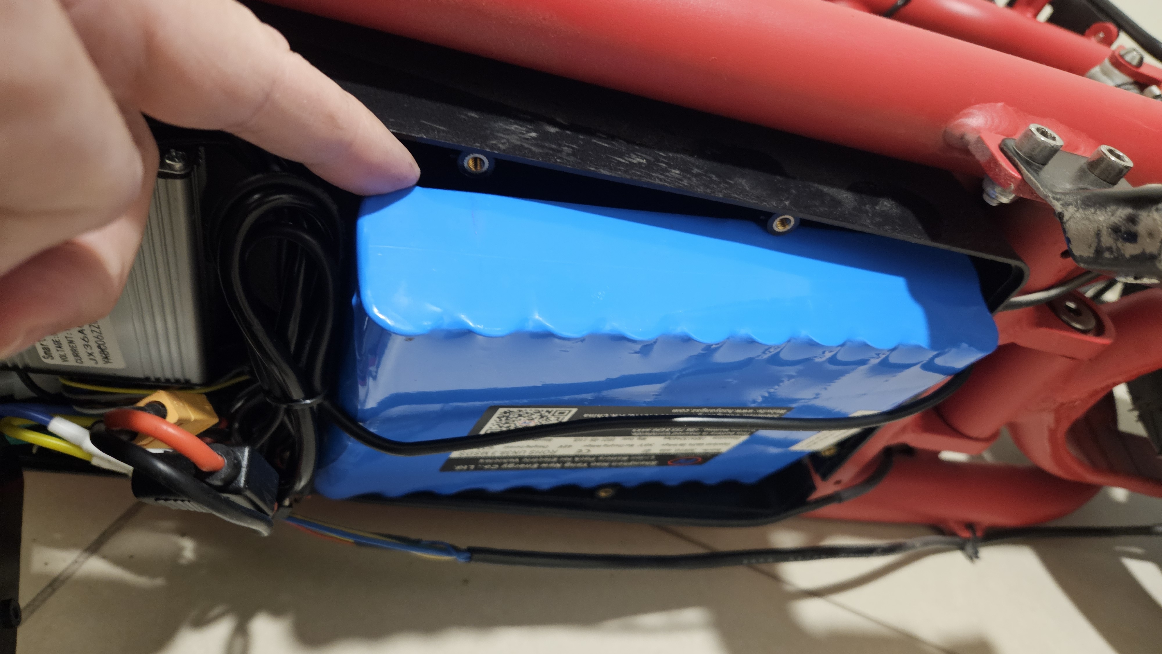

Så er der billeder.
Det ser ud til at der er 40 batterier i batteripakken.
- Indlæg: 1828
Når der er 40 celler i en 36 Volt 10 Ah pakke, kan hver celle levere 2,5 Ah. Størrelsen på cellerne ligner umiddelbart 18650 men uden at kende mål af bredden på pakken kan det snyde. En 18650 celle kan højst indeholde ca 3400 mAh og de celler med det effektindhold er det begrænset hvor mange Amp man kan tillade sig at hive ud af hvis man vil de skal holde nogenlunde længe. Det er derfor man sjældent finder Li-Ion celler på over 2000 mAh i eksv et boremaskinebatteri. Vil skønne det vil være en "dårlig" ide at lave en pakke med 3400 mAh celler for at få max saft, da den højst kan levere 13,6 Ah.SteenKolding skrev: ↑23. oktober 2024 16:29 Så er der billeder.
En god 18650 kvalitets celle i 3400 mAh udgaven koster ca € 2,50-3,00 stykket. Så kan du selv gøre regnestykket hvis du fristes.
https://eu.nkon.nl/rechargeable/li-ion/ ... n/asc.html
