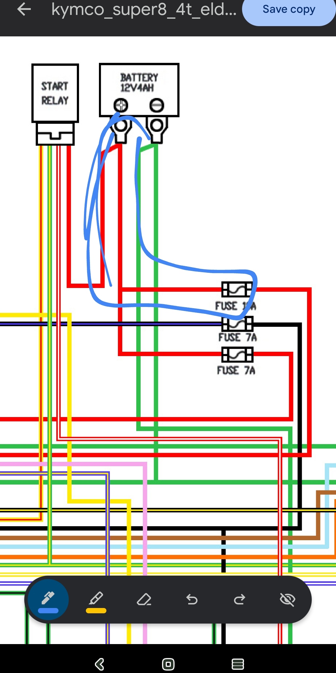

Jeg ved ikke, hvad jeg skal gøre i morgen. Jeg vil tjekke hele ledningen, der løber fra batteri til 7A sort sikring. Der er et brud eller en løs forbindelse et eller andet sted langs den usløret ledningen(rød, sort/blå).
Ledninger efter den sorte sikring er gode. Nøgleafbryder er ikke et problem, jeg har tilsluttet ledninger før det, og det gjorde ingen forskel. Spændingsregulatoren er også god, og at afbryde den gør ingenting.

Unnormalt høj modstand på 100+ ohm ved denne ledning.

Jeg tilslutter batteriet direkte efter 10A sikringen og alt fungerer godt. Hvordan kan dette være batteriet, hvis tilslutning af det direkte løser alle problemerne? Jeg forstår det ikke helt.scootergrisen skrev: ↑6. oktober 2024 13:51 Synes du skal teste/oplade/teste batteriet.
Har du en oplader?

Re: Kymco Super 8 elproblemer
Ledningsforbindelsen til rød 7A sikring er god, det er kun batteriet til rød 10A der viser rigtig høj modstand. At vrikke rundt giver mig 2+ kOhm modstand. Jeg tror, jeg har fundet den skyldige.
Nu bliver jeg nødt til at udholde smerten ved at skille al denne plast ad for at frigøre ledningerne.
- Indlæg: 1815
Så lader det til du har fundet stedet med den periodiske dårlige forbindelse. Du må så have skiftet sikringsholderen ud med en ny. Du kan uden tvivl bruge den her type: https://www.thansen.dk/bil/udstyr/hifi/ ... 223837469/ der er stænktæt og derfor burde give en god forbindelse langt ud i fremtiden. Tilslutningen kan du enten lodde sammen eller bruge Arbiko, som man i dag kalder kabelsko. Husk og sætte et stykke krympeflex over lodningen eller kabelskoen, så samlingerne bliver nogenlunde vandtætte.Rin skrev: ↑6. oktober 2024 16:12 Ledningsforbindelsen til rød 7A sikring er god, det er kun batteriet til rød 10A der viser rigtig høj modstand. At vrikke rundt giver mig 2+ kOhm modstand. Jeg tror, jeg har fundet den skyldige.
Nej, jeg har ikke rørt ved sikringsholderne. Kun sikringerne indeni. Ellers er de i en lagerkonfiguration. Tilslutningen af metalstykke, der vikler rundt om sikringen til ledningen, er god og solid, samt forbindelse til metalstykket, der forbindes til batteriet. Jeg går ud fra, den dårlige forbindelse er på det sted, hvor batteriets positive deler sig i 3 forskellige ledninger til starter, lysstyring og tændingsnøgle.
Da startmotoren får god spænding, samt sikring på lysstyringsenhedens ledning (7A sikring), tror jeg der er et beskadiget kabel enten i den "split", eller bare i ledningsnettet. Jeg ved ikke hvordan og hvor de laver 3 ledninger ud af 1, men da alt er pakket ind i isolering og jeg ikke har adskilt ledningsnettet før, tror jeg det er problemet.
Og det elektriske system fungerede fint i nogen tid, sandsynligvis på grund af vibrationer fra tuning af karburatoren, dvs. ledningen vibrerede i god position, og vibrerede derefter tilbage fra den gode position.
