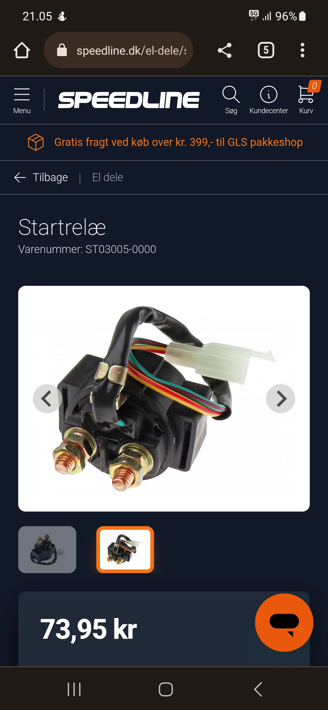

Men jeg har fundet et start relæ på speedline dog ikke til pgo men linger den jeg har siddende men tror du det vil fungere?

Gætter på den vil virke men spild af penge når den du har virker.

Jo men kan kun bruge el start når jeg har en metal genstand til at forbinde de to røde punker på det start relæ der er på nu altså når jeg forbinder de to punker køre starterne
Har prøvet at sætte et anden håndtag på med start knap uden held så må være start relæ

Er der 12 volt på de tynde ledninger på starterrelæet når du holde bremsen inde og trykker på startknappen?

Du kunne også prøve at måle spændingen mellem de to tynde ledninger med et voltmeter. Finder du ca 12 Volt når du trykker på startknappen og holder bremsegrebet inde kan du roligt købe det nye relæ og montere det. Har du derimod ikke 12 Volt over de to tynde ledninger, er der en fejl i ledningsforbindelsen til startknappen/bremsegrebet eller en fejl på kontakterne.

Hey igen så lykkedes det målet fram til løs forbindelse I start knappen så fedt det virker nu mange tak for hjælpen her inde fame rar
