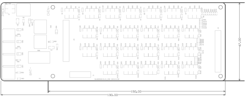

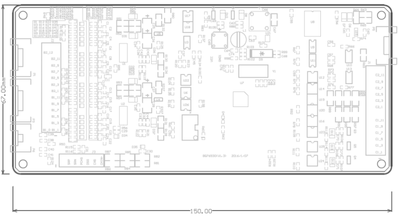

Billeder fra BMS Specification.docx med dimensioner.

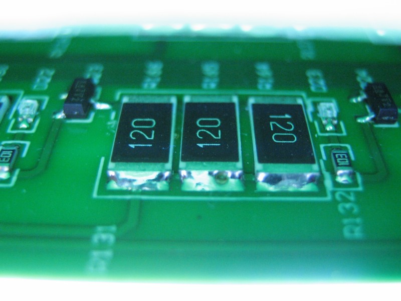

Når en LED blinker i forbindelse med balancering så bliver de 3 modstande ved LED'en så varme man ikke kan holde en finger på dem.
Så BMS'en balancerer åbenbart ved at aflade de celler med højeste spænding.
Det kaldes åbenbart passiv balancering når energien omdannes til varme med nogle modstande.
I docx-filen står at BMS'en har passive equilibrium med afladning med modstande og at strømstyrken er på 600 mA.

scootergrisen skrev: ↑10. oktober 2022 00:29 Når en LED blinker i forbindelse med balancering så bliver de 3 modstande ved LED'en så varme man ikke kan holde en finger på dem.
7. Equilibrium function
• BMS adopts passive equilibrium with resistance discharge, and the equilibrium current is 600mA. The starting condition of the equilibrium function is the charging current, the maximum cell voltage and the lowest cell voltage difference is greater than 20mV, and the maximum cell voltage is greater than 4.0V.
:yikes: Nåå, så ved du jo godt hvorfor de fire banker med den laveste spænding ikke lyser i afbalancerings fasen. ;)
