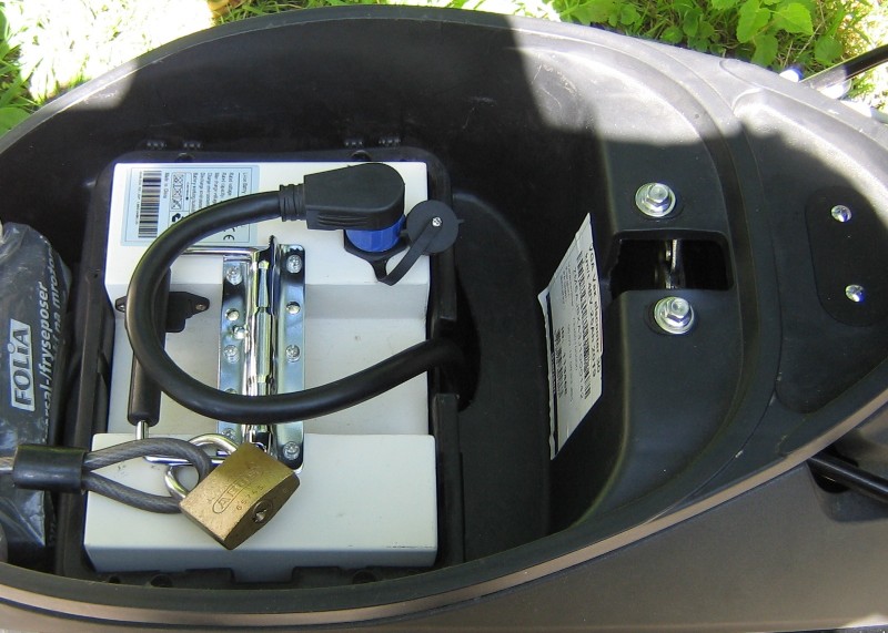

Måske de har givet det vinklet stik med løst uden at montere det så det også man bruges hvis kan oplader batteriet uden for scooteren.

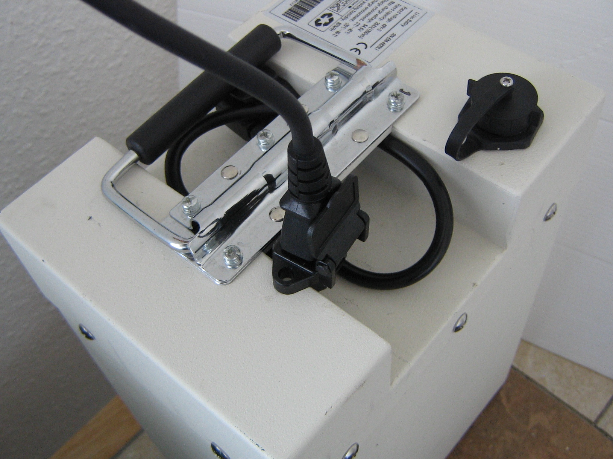

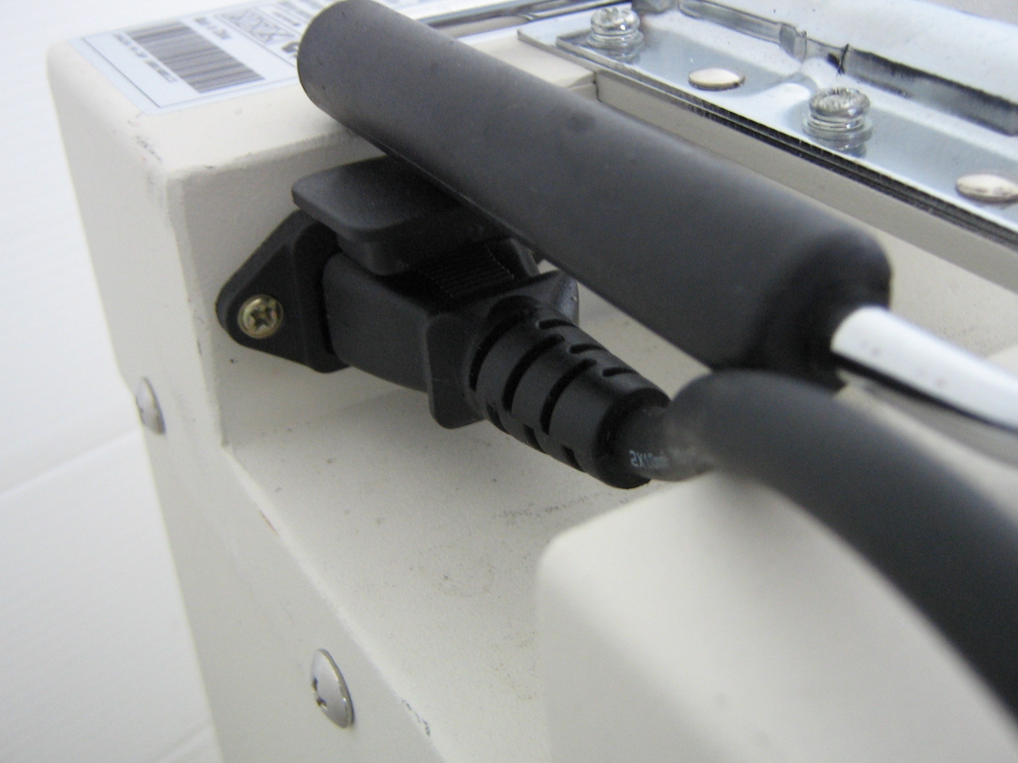

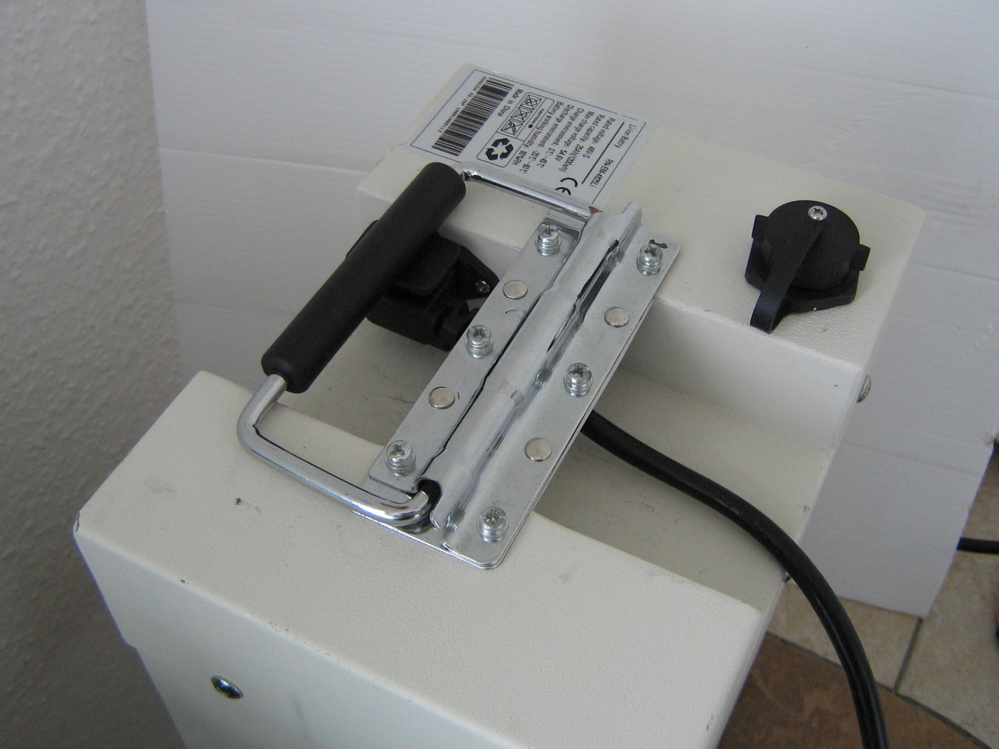

Der sidder godt nok meget i vejen for ladestikket på batteriet hvis jeg selv skal sige det.
Først skal du låse sædet op og slå det op men hvis styret er låst kan sædet kun komme halvt op før det rammer håndtaget.
Så er det store kabel i vejen.
Så er håndtaget i vejen.
Så er batteriboksens kant i vejen.
Så skal støvhætten åbnes.
Stikket fra opladeren er lige og da opladerstikket på batteriet sidder nede i en gang er det ikke specielt godt så måske derfor det løse stik er vinklet.
Når man skal have stikket ud skal man have en finger på hver side af håndtaget.
Det er da ok men kunne være smartere.
Kunne måske bruge det løse stik til at lave lodret stik på batteriet uden at skulle lave huller i batteriet.
Eller også skulle jeg have en adapter så jeg kan tilslutte opladeren til det runde stik på batteriet.
Det kunne tyde på at opladerstikket på batteriet ikke er beregnet til at blive brugt mens batteriet sidder i scooteren og måske kun er der så man har mulighed for at oplade batteriet med den stiktype. Altså hvis opladeren ikke kan bruge det runde stik.

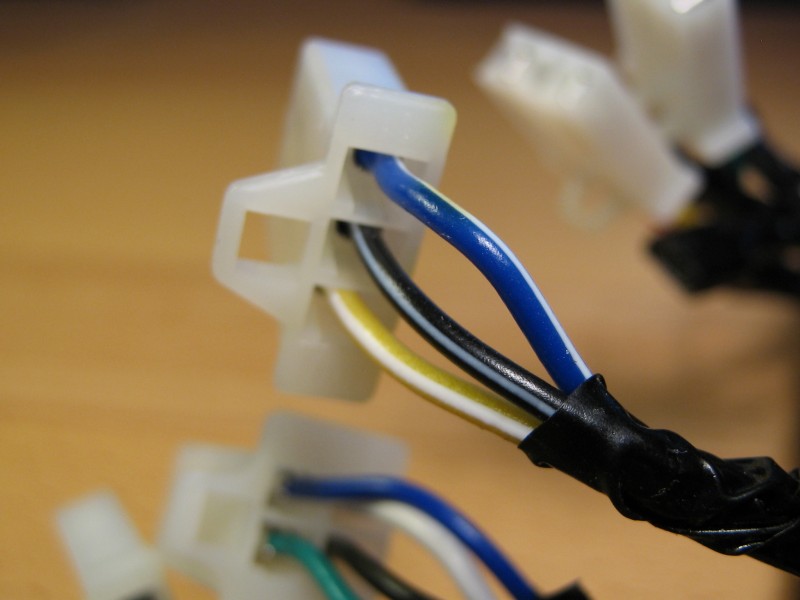

Så fandt jeg ud at få scooteren til at kører hurtigere ... og langsommere.

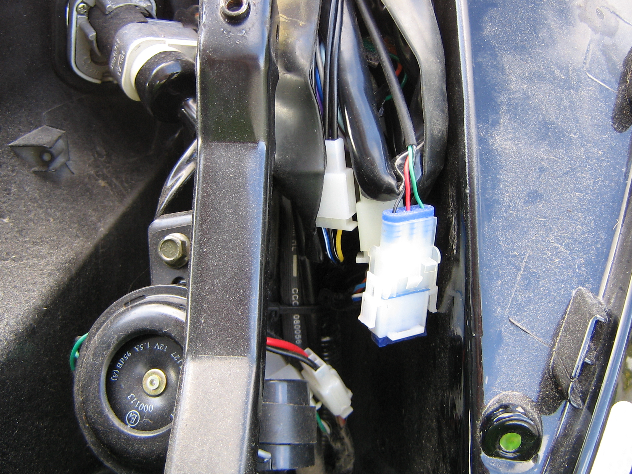

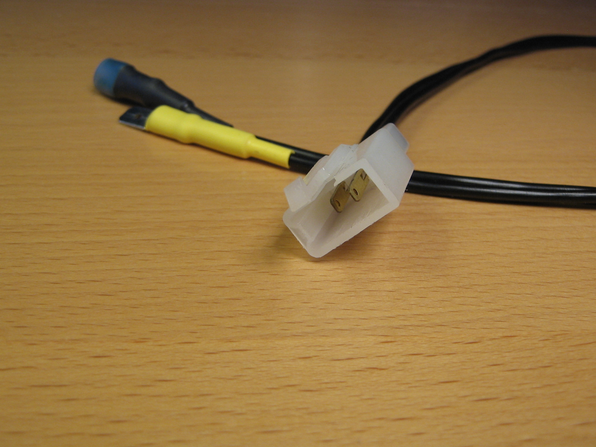

Forrest på scooteren under frontskjoldet i den store muffe hvor de fleste stik er pakket ind i findes et stik med 3 ledninger som ikke er forbundet til noget.
Det er så vidt jeg kan se beregnet til at bliver monteret på en kontakt som gerne er indbygget i farthåndtaget hvor man kan vælge mellem 3 hastigheder.
Men den kontakt er så ikke monteret på VGA Vax.
Når stikket ikke er tilsluttet noget at bruger scooteren den midterste hastighed.
Kortslutter man sort/hvid med en af i andre ledninger så bliver topfarten lavere (blå/hvid) eller højere (gul/hvid).
Kørte en tur med højere topfart og det var da noget sjovere med mere fart.
Umiddelbart ser det også ud til at batteriet bliver dræner ret meget hurtigere når topfarten er højere og motoren var også godt varm.
Topfarten med hjulet over jorden ved de tre hastigheder lader til at være: 28, 33 og 43 km/t (i følge speedometer).
Umiddelbart laden scooteren til at accelerer lige hurtigt ved de tre hastighed så det er vist kun topfarten der ændres.
