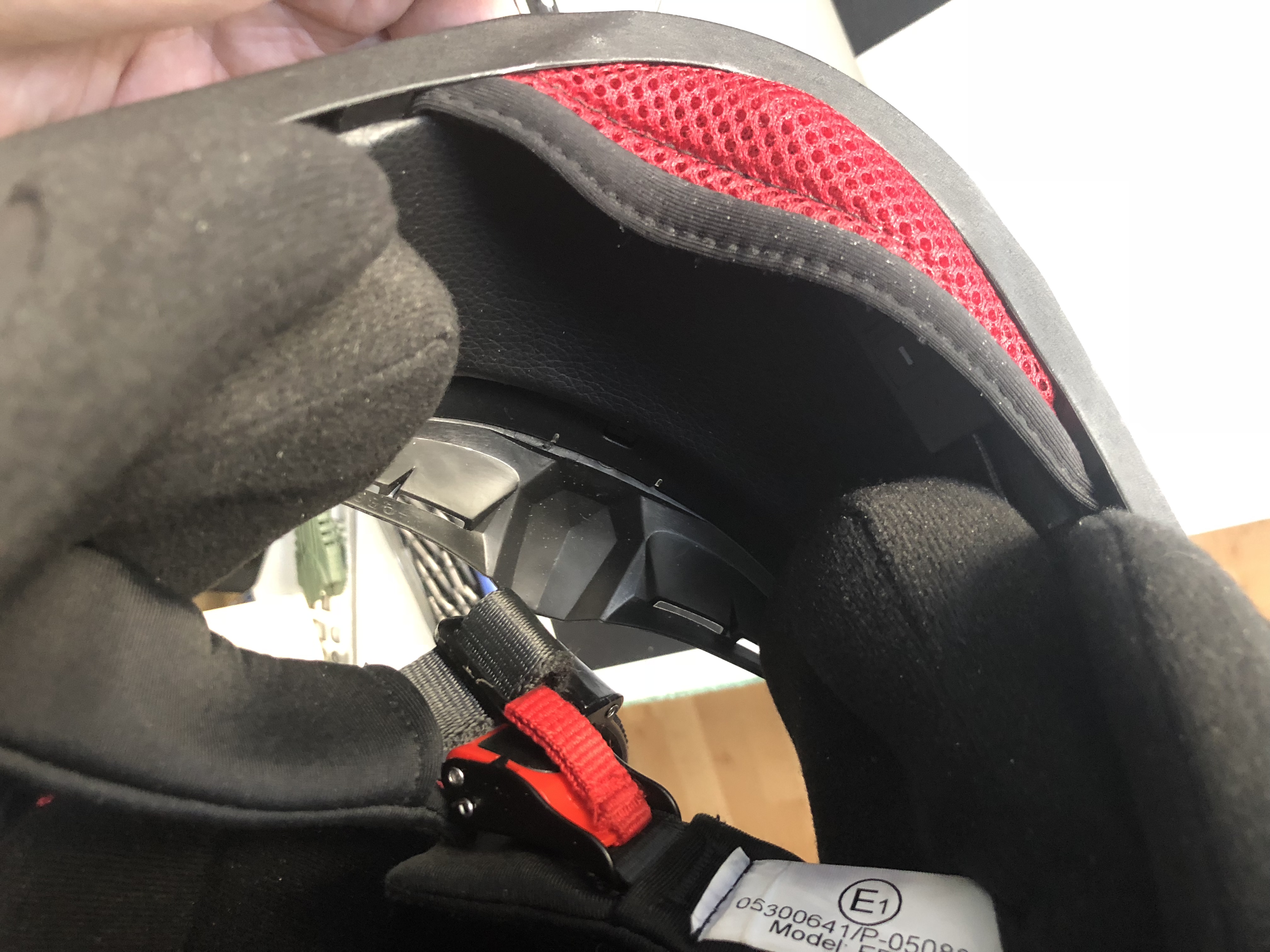

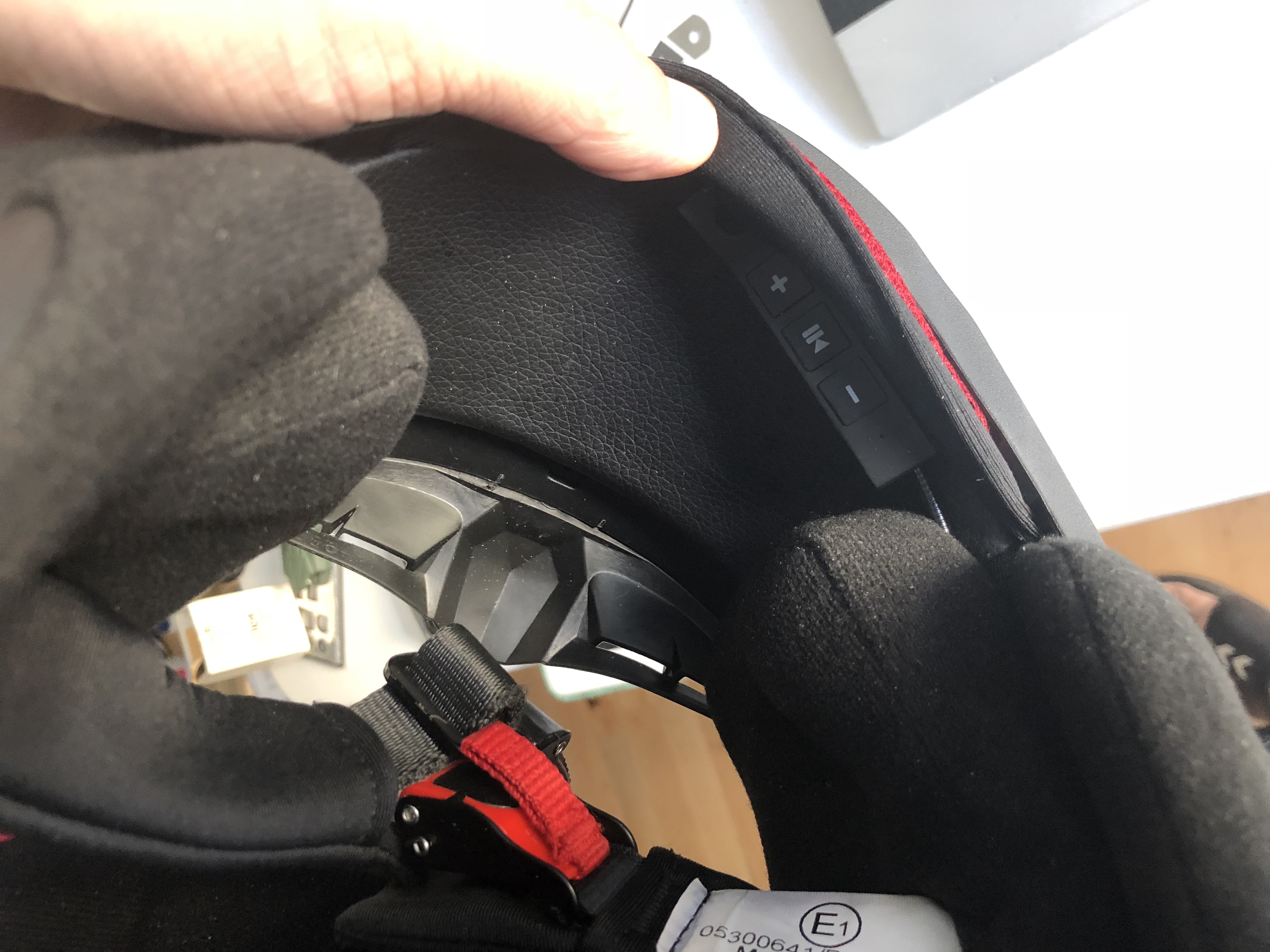

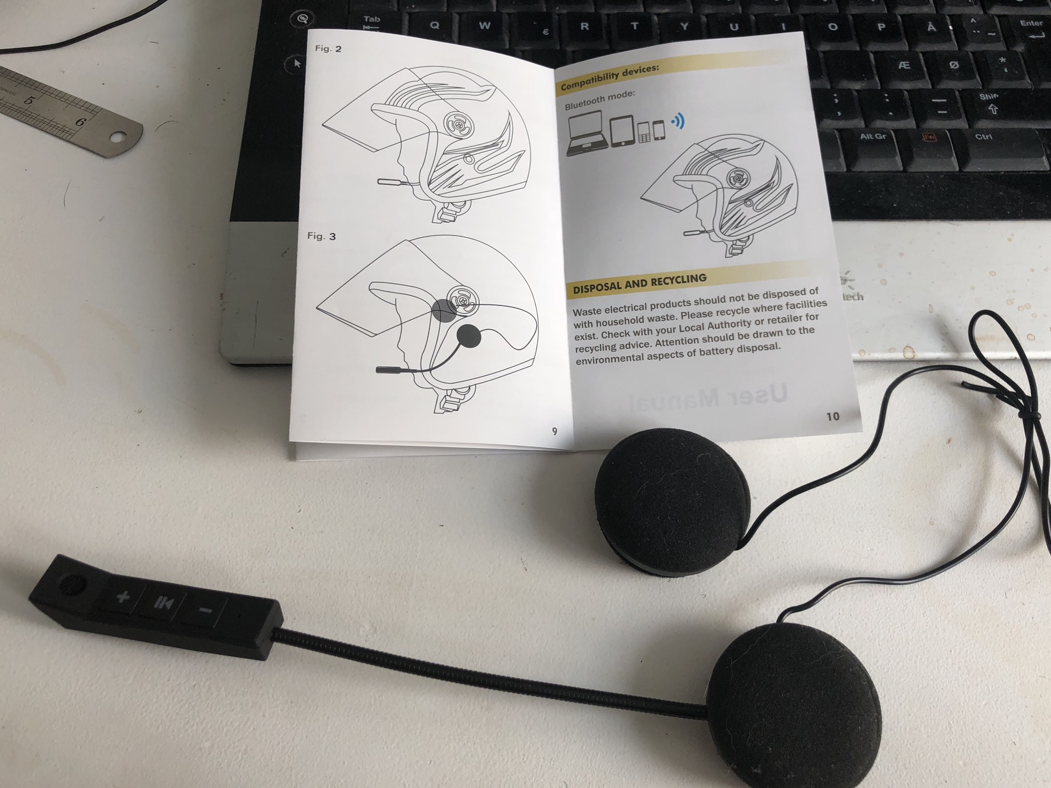

Så dukkede der lidt sager op fra Kinaland.
Et BT headset til “montering” i hjelmen. Må indrømme jeg var noget skeptisk ang. kvalitet og lyd, men det virker temmeligt robust. Har kun lige testet lyden lidt, og den virker også fin, men mangler lige at køre med den.

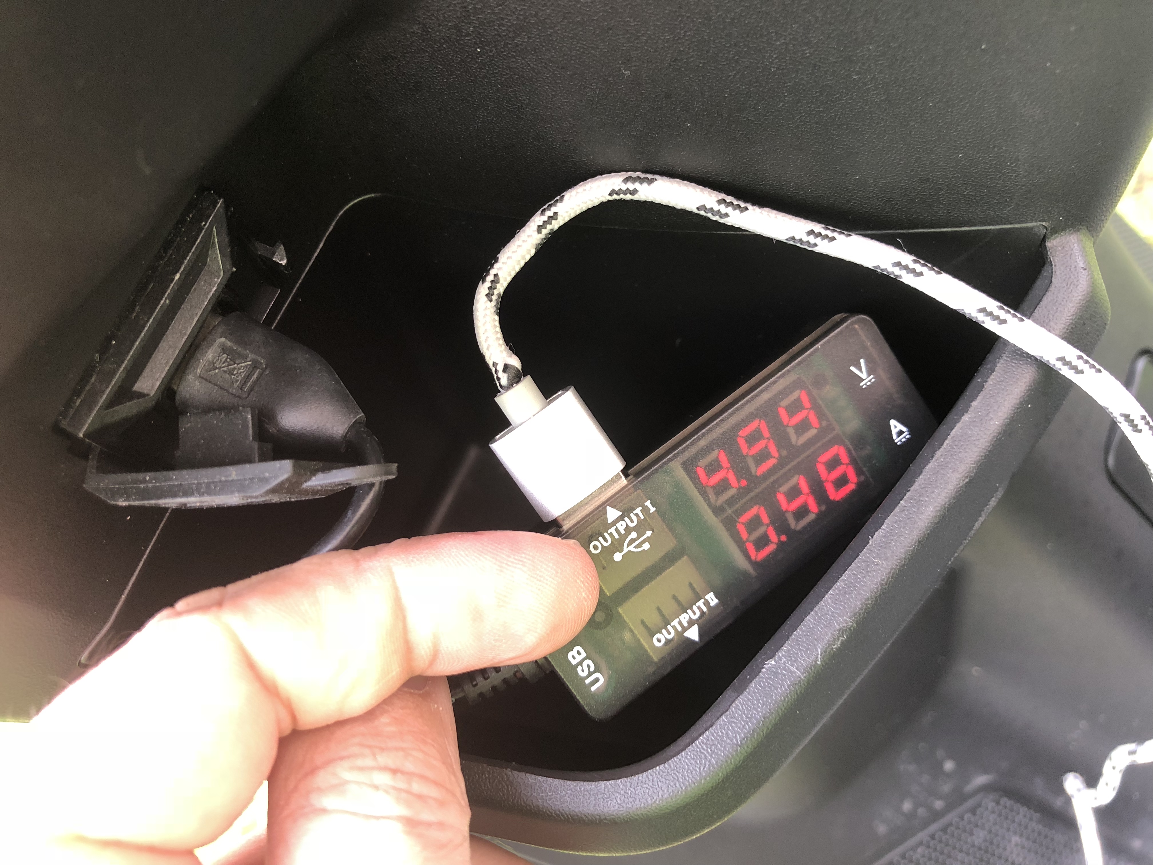

Så fik jeg lige målt på den usb port, og ja, den yder ikke lige frem imponerende. Kun lige minimum for usb2, nemlig 0,5a ved 5v

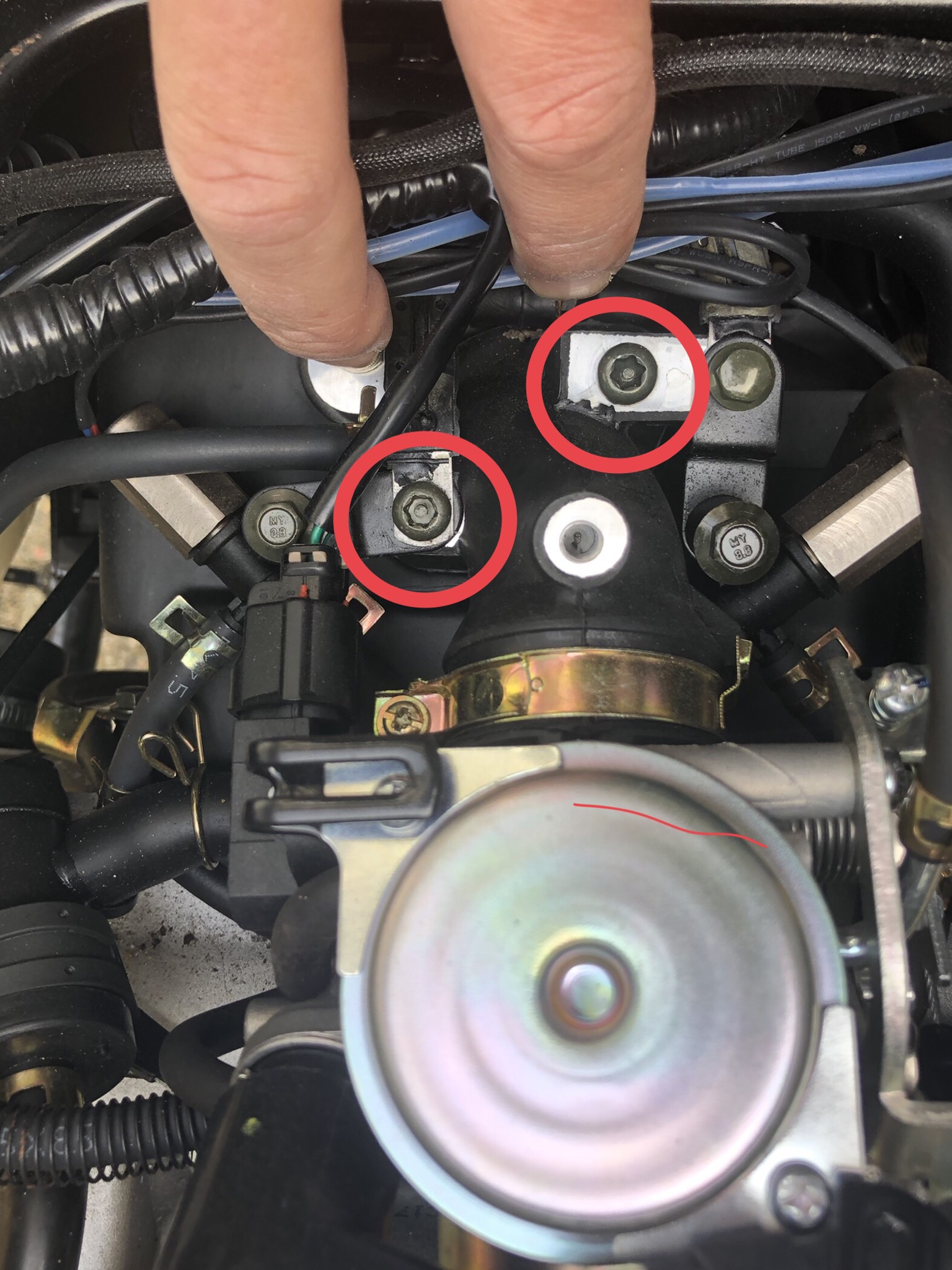

Der sidder 2 “sikkerhedsbolte” på 45 modellen, men pakningen der under er ikke begrænset.
Dog syntes jeg den O-ring der sad der var noget for stor, så skal vist lige have købt mig et par ekstra!

Prøv og tilslut noget mere til din USB-volt-/amperemeter og se om strømforbrugere ikke bliver højere.
Jeg sidder og kigger i et katalog hvor der står "1A".
N-3380010-0 | 3380010 | LJ250- | V,DC5V/1A,线长150 | USB
