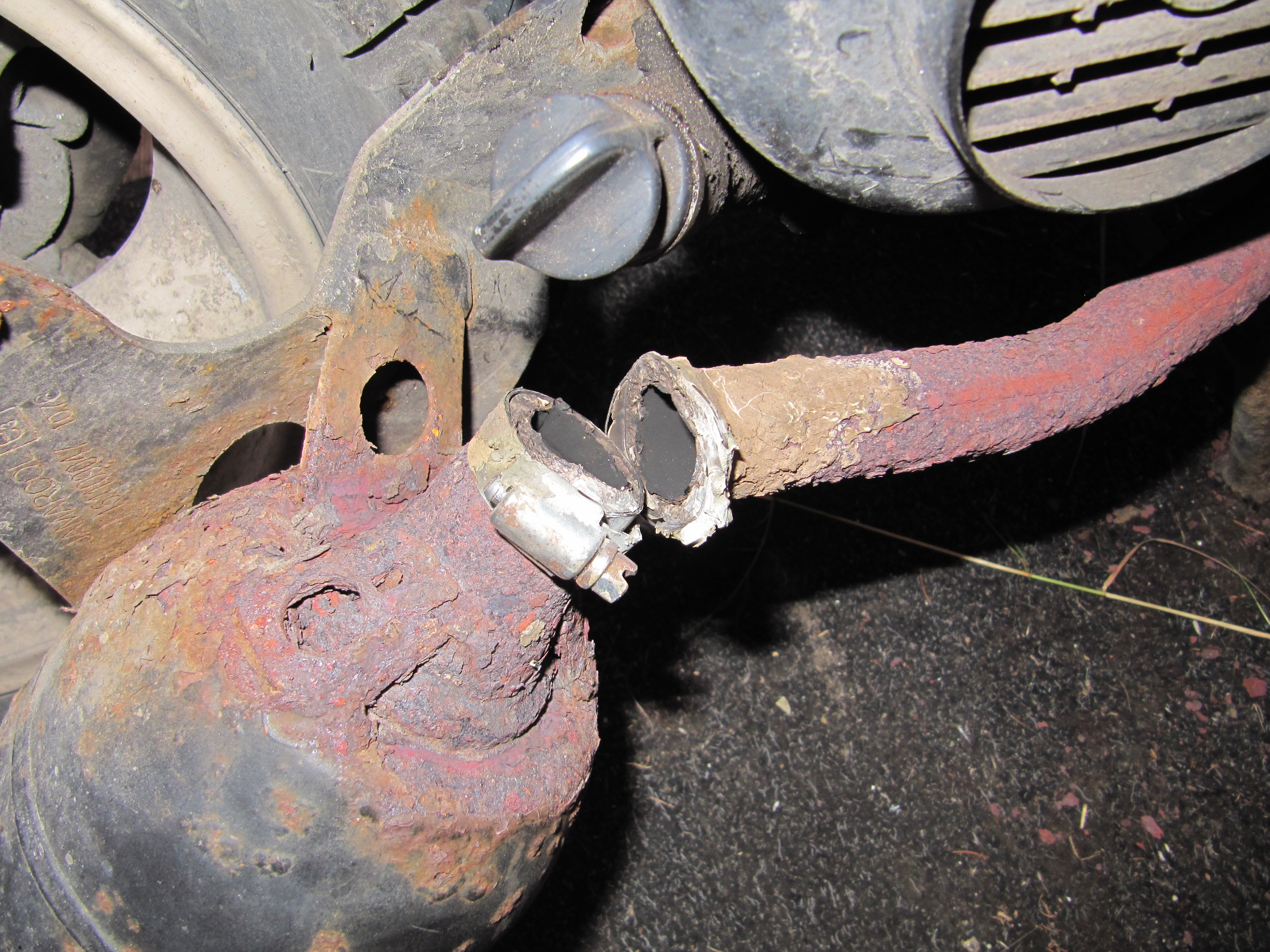

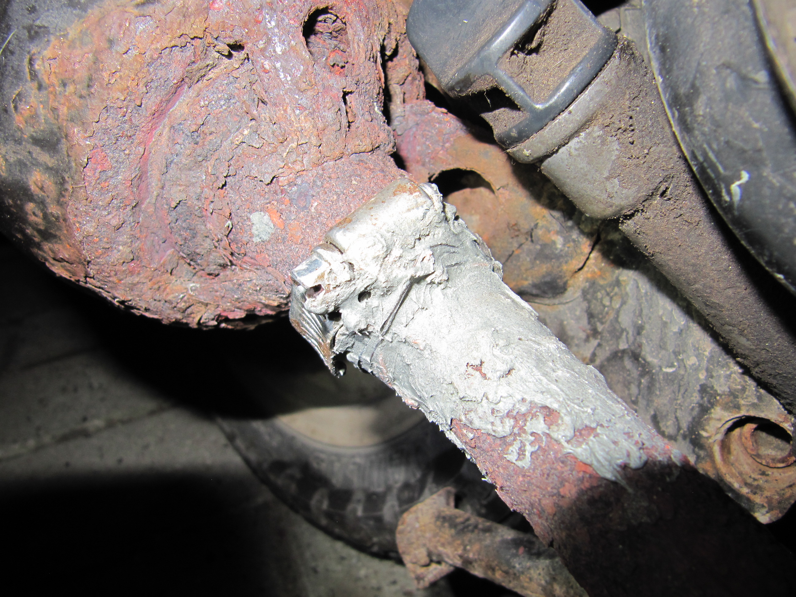

Endnu en gang skulle scooteletten på værkstedet. Nu med en revne mellem forrør og potte. Tydeligt at høre noget var galt, og den var begyndt at lyde som en kæmpe Harley.
Havde ikke lige råd til en ny udtødning den måned, så en nødløsning måtte prøves. Et spændebånd, og godt med kemisk metal omkring revnen, og så spænde det hele godt fast. Det virkede, og holdt faktisk længe nok til at jeg fik sparet op til en ny :thumbup:
Men alting har en ende, og til sidst brændte det kemiske metal af, og revnen havde spredt sig hele vejen rundt. Det var slut :thumbdown:
Udstødningen er en Silent Pro fra TanteHansen, og nåede at køre 13500 kilometer (sommer/vinter) inden den gik i opløsning.
Sikkert ikke så langt som en originaludstødning ville nå, men til gengæld kun 699.- en 3.del af prisen for en original :clap:

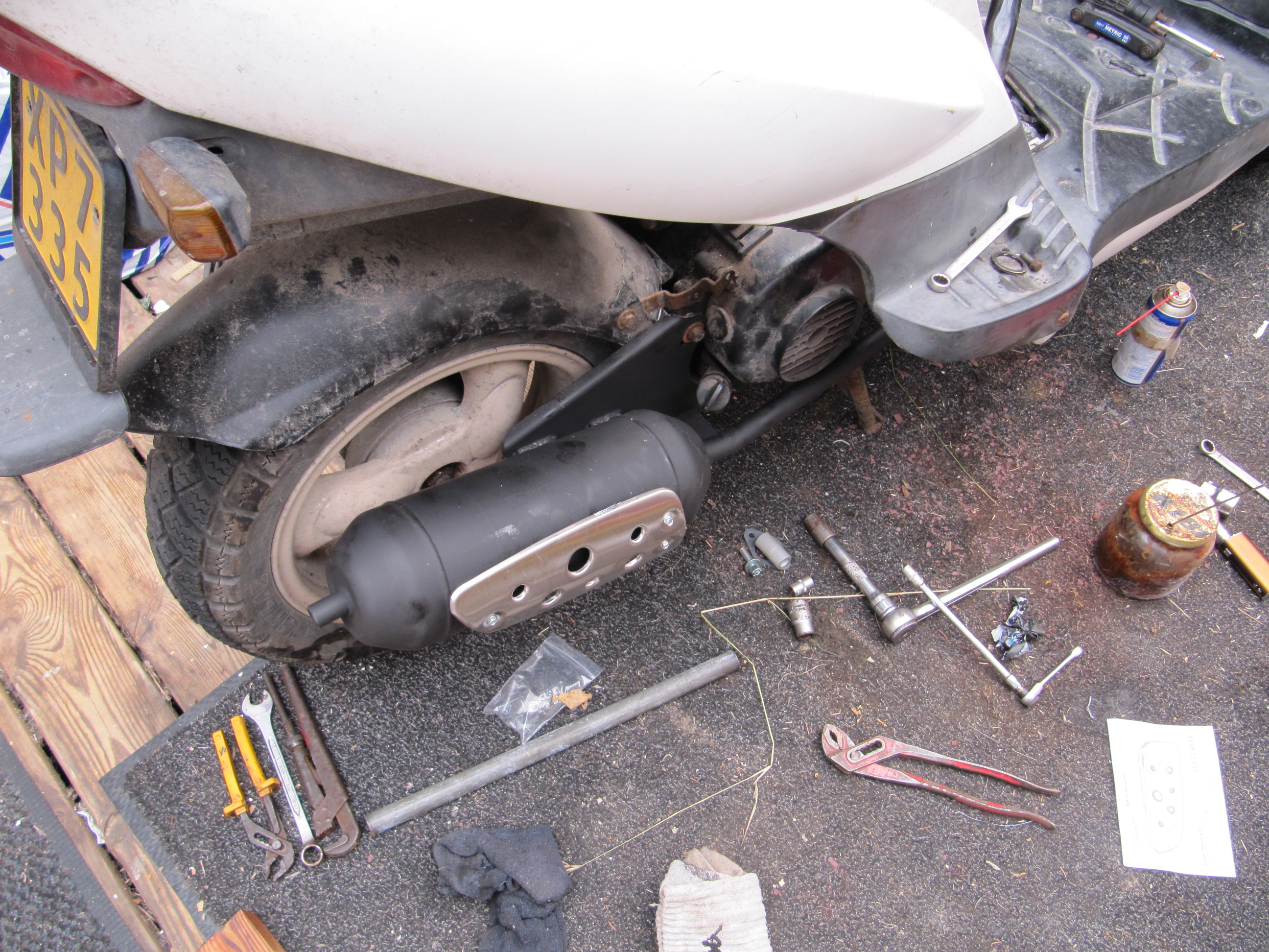

Hurtigt hen til Tanten og købe en spritny Silent Pro. Samme pris som den gamle, 699.-
Jamen er der noget som at håndtere en spritny udstødning, helt uden rust :D
Og den passede overraskende 100% med alle monterings-huller og ved monteringen på topstykket, og var hurtig og nemt spændt på.
Så hermed burde jeg ikke skulle tænke på ny udstødning, de næste 13500 kilometer :party:

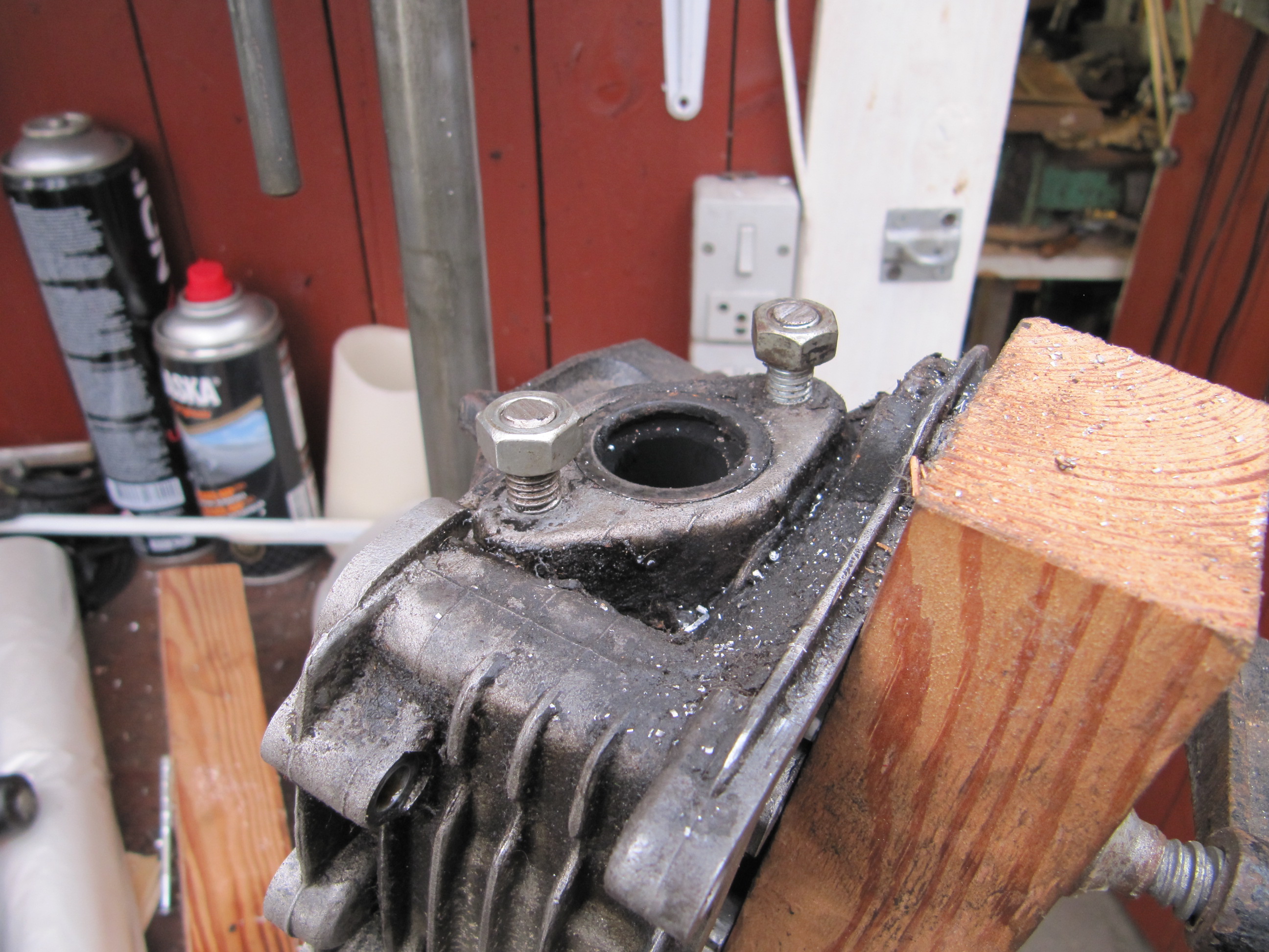

I har måske også prøvet det. Man skal lige, som det sidste, spænde udstødningen på topstykket, og så kører gevindet over :thumbdown:
6 mm udstødnings-gevind i en aluminium-top, er sgu for skrøbeligt. Speciel med al den krafige varme og rystelserne.
Det skal være slut nu, så de er begge blevet boret op, og har fået skåret 8mm gevind.
Sådan skal det se ud. Gode kraftige pinbolte. Og bare det at gå fra en 10 mm top til montering, til en 13 mm top, føles så meget bedre.
Måtte sefølig også bore hullerne i udstødningen op til 8 mm. Slut med at "køre over" :thumbup:

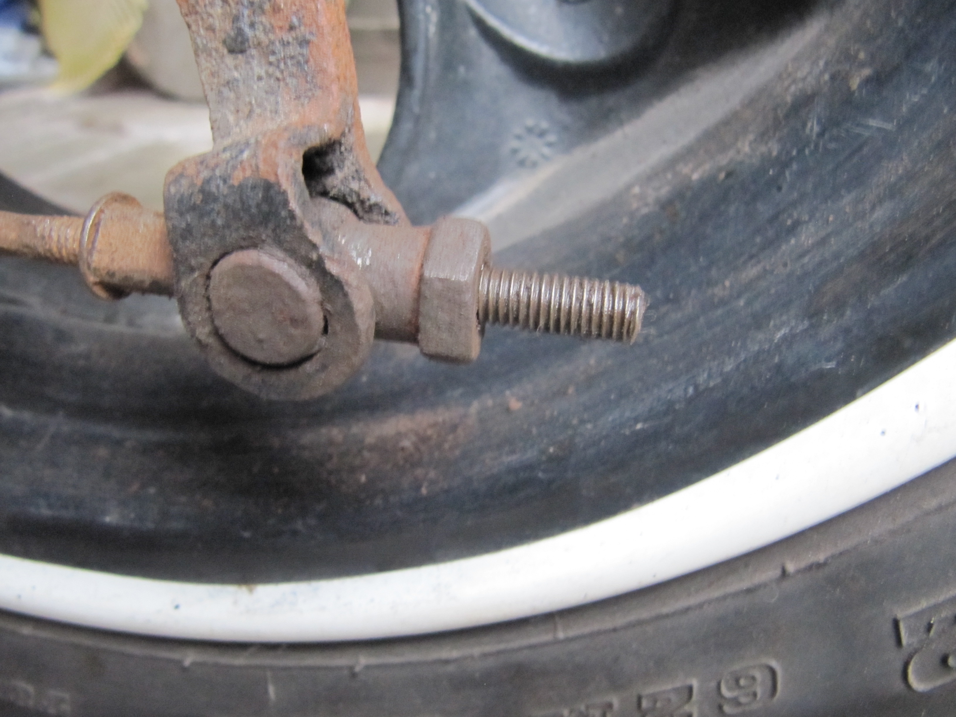

Et af de mest udsatte steder på scooteren, må være der hvor bagbremse-kablet møder bremsearmen og justerings-omløberen. Vand, sjask og sne-sjap direkte fra baghjulet, har rigtig gode muligheder for at få det hele til at ruste sammen.
Og det var præcis hvad der skete. Det var rustet sammen, og da jeg lagde kræfterne i, knak gevindstykket. :weeping: Åh nej, skulle jeg nu til at montere nyt kabel?
Nej heldigvis ikke. Der var en stump gevind tilbage på kablet, og med en slags lang 4-kantet møtrik jeg fandt i skuffen, lykkedes det at samle stumpen på kablet, med et nyt stykke 6mm gevind fra en lang skrue. Kablet kunne bruges igen. :thumbup: De 2 gevindstykker er skruet stramt sammen, og mødes lige i midten af den spøjse møtrik.
For at undgå det sker igen, smurte jeg det hele med god tyk standard fedt, og for at beskytte det blottede nye gevindstykke, skruede jeg en gammel lukket udstødnings-møtrik på gevindet, også med en go gang fedt. Så hvis jeg ellers husker at servicere og smøre det et par gange om året, burde det aldrig ske igen. :thumbup:
