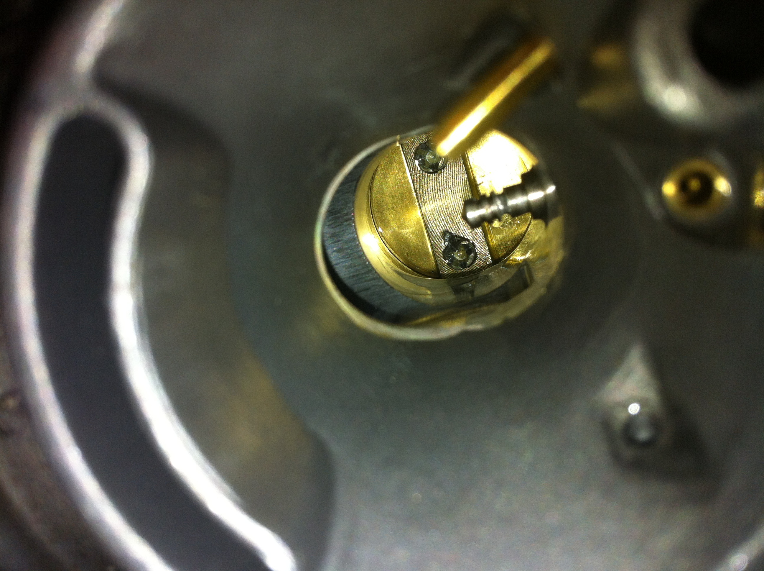

Har mulighed for at prøve en ny CDI fra en Giantco Stealth, men er en smule i tvivl for den sidder henne, da jeg har kigget nede ved batteriet og der er CDI'en ikke?

Som i kan se er det toppen af karburatoren, og som i også kan se er nålen der, men det som undre mig er at min nål peger opad og på de billeder som i har vist mig vender nålspidsen nedad?
