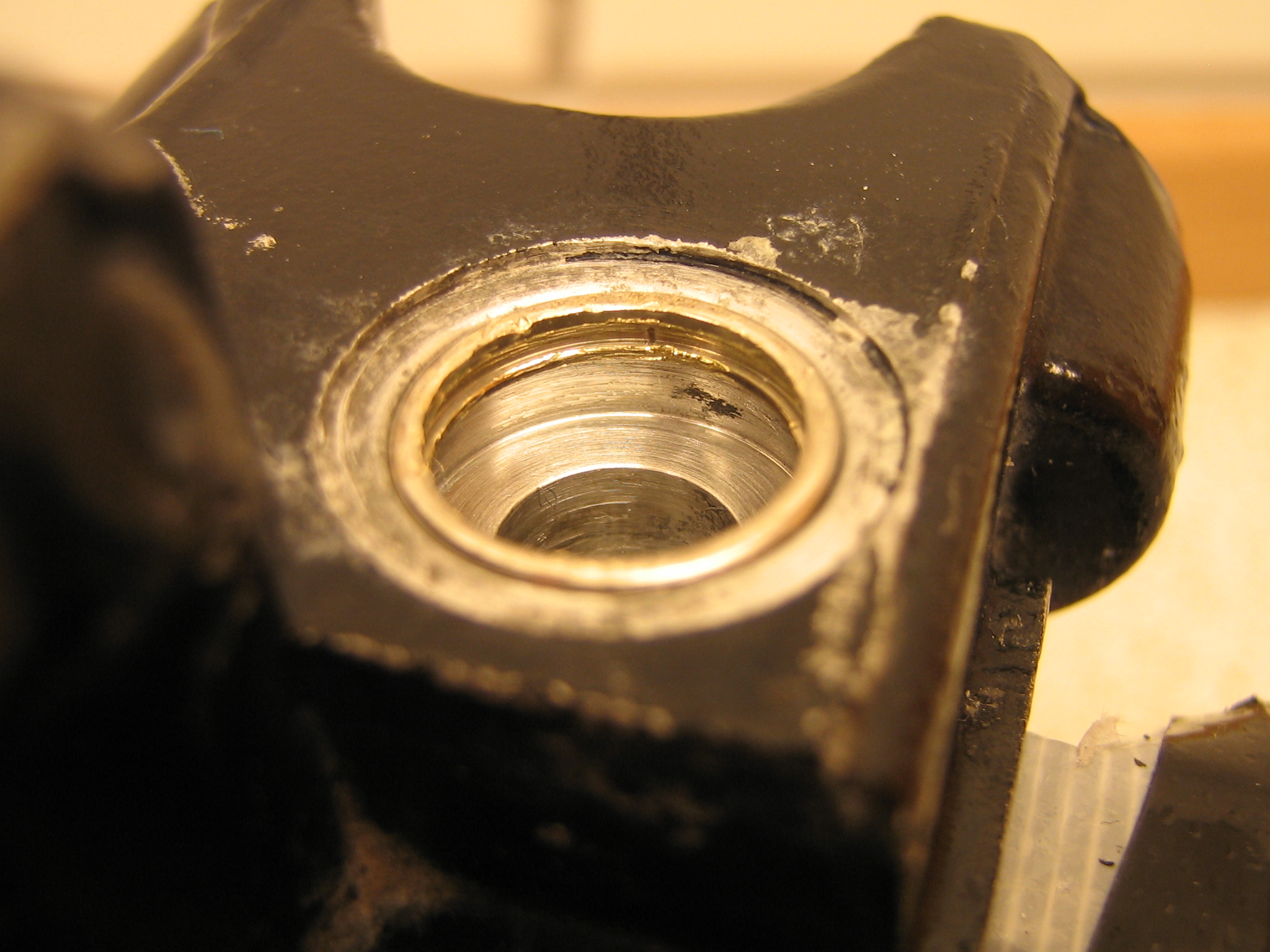

Så gik plastikket til at se bremsevæskeniveauet i stykket.
Det er gået i opløsning. Måske det ikke kan tåle sollys eller bremsevæske i længere tid.
Det var uklart så jeg ville gnide lidt på det med nogle blade/græs men det kunne det åbenbart ikke holde til.
Har i nogen god ide til hvordan jeg kan lukke hullet tæt?
Måske en bolt og møtrik.
Men der skal vel være noget til at tætne hullet som kan tåle bremsevæske.

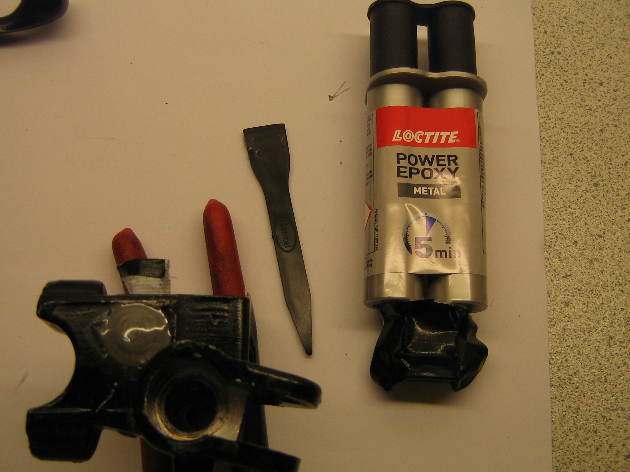

Jeg tænkte på om epoxy kunne bruges det har jo den fordel at det kan være gennemsigtigt.
Re: Scootergrisen's VGA Vax
Har købt mig noget epoxy som jeg vil prøve at bruge som vindue i bremsevæskebeholderen.
Der står det er til metal.
Nu kan jeg se det åbenbart bliver metalfarvet når den tørre. Ville ellers gerne havde haft det gennemsigtigt.
Der var også en anden slags (som der ikke stod metal på) som åbenbart bliver gennemsigtig.
Står det er modstandsdygtigt overfor vand og olie så håber det kan holde til bremsevæske.
Loctite Power Epoxy Metal
Loctite Power Epoxy Metal.jpg (85.86 KiB) Vist 5849 gange

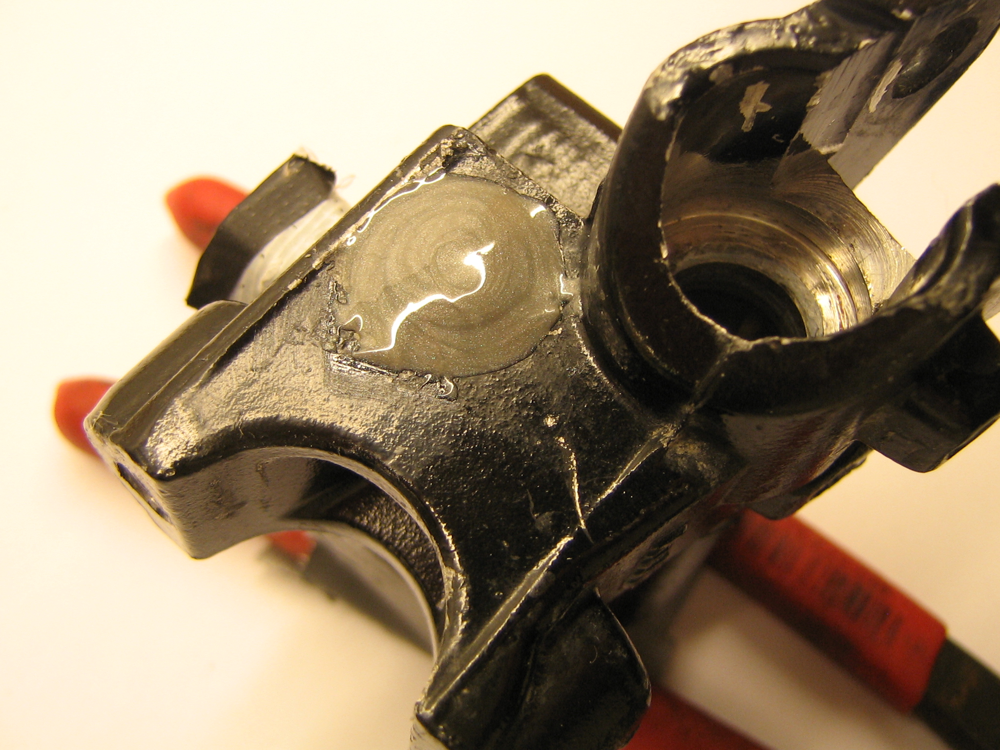

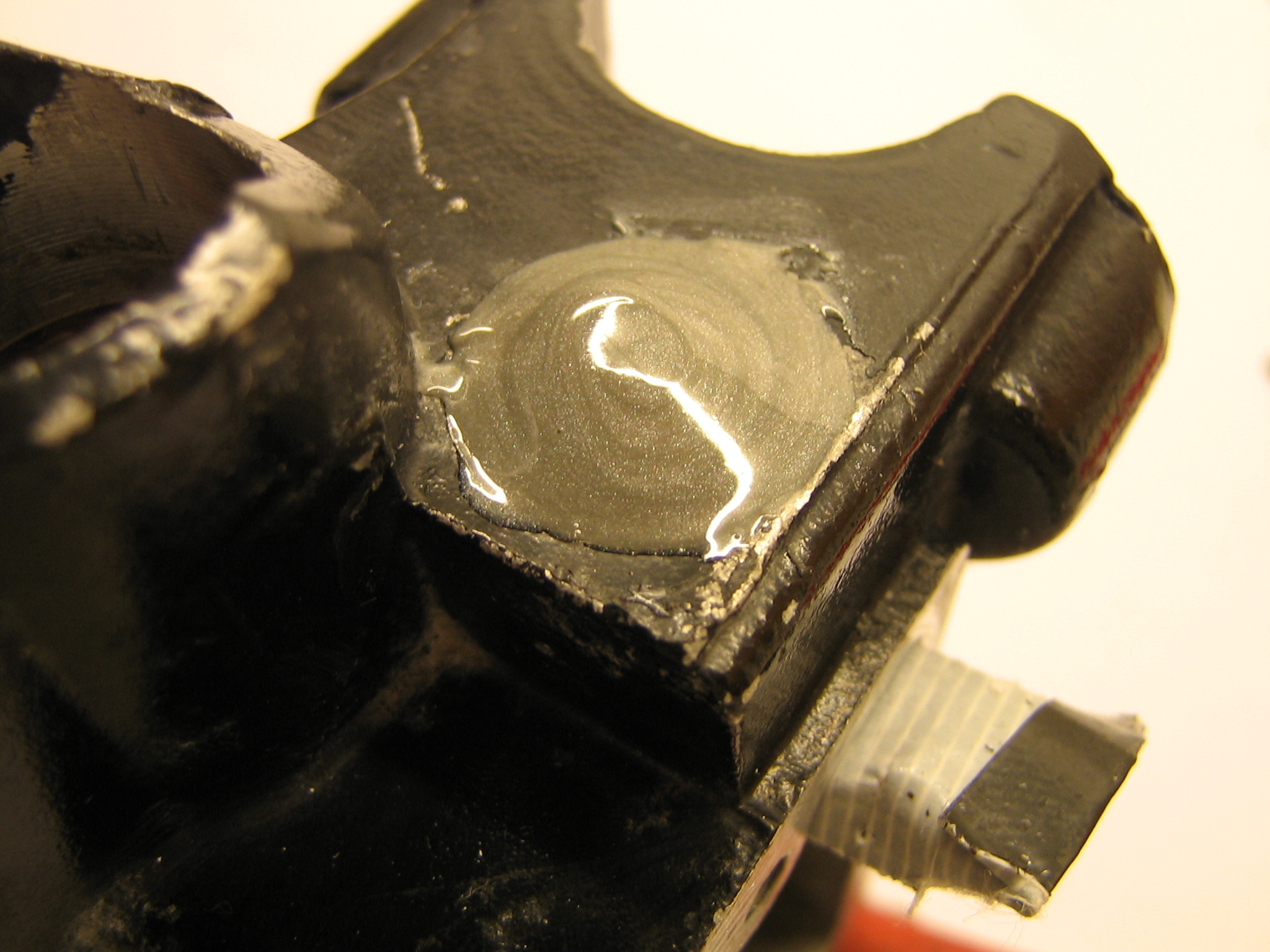

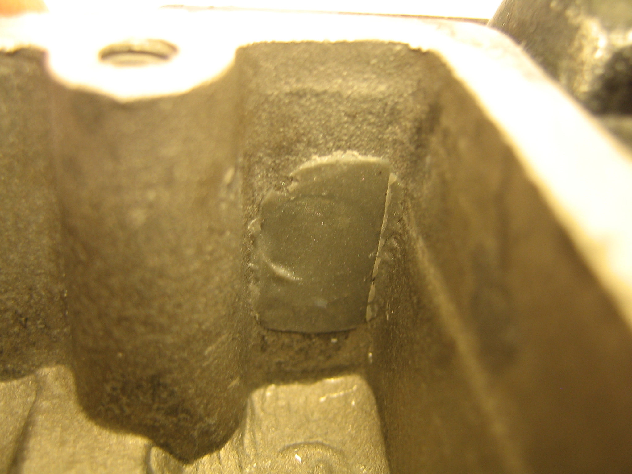

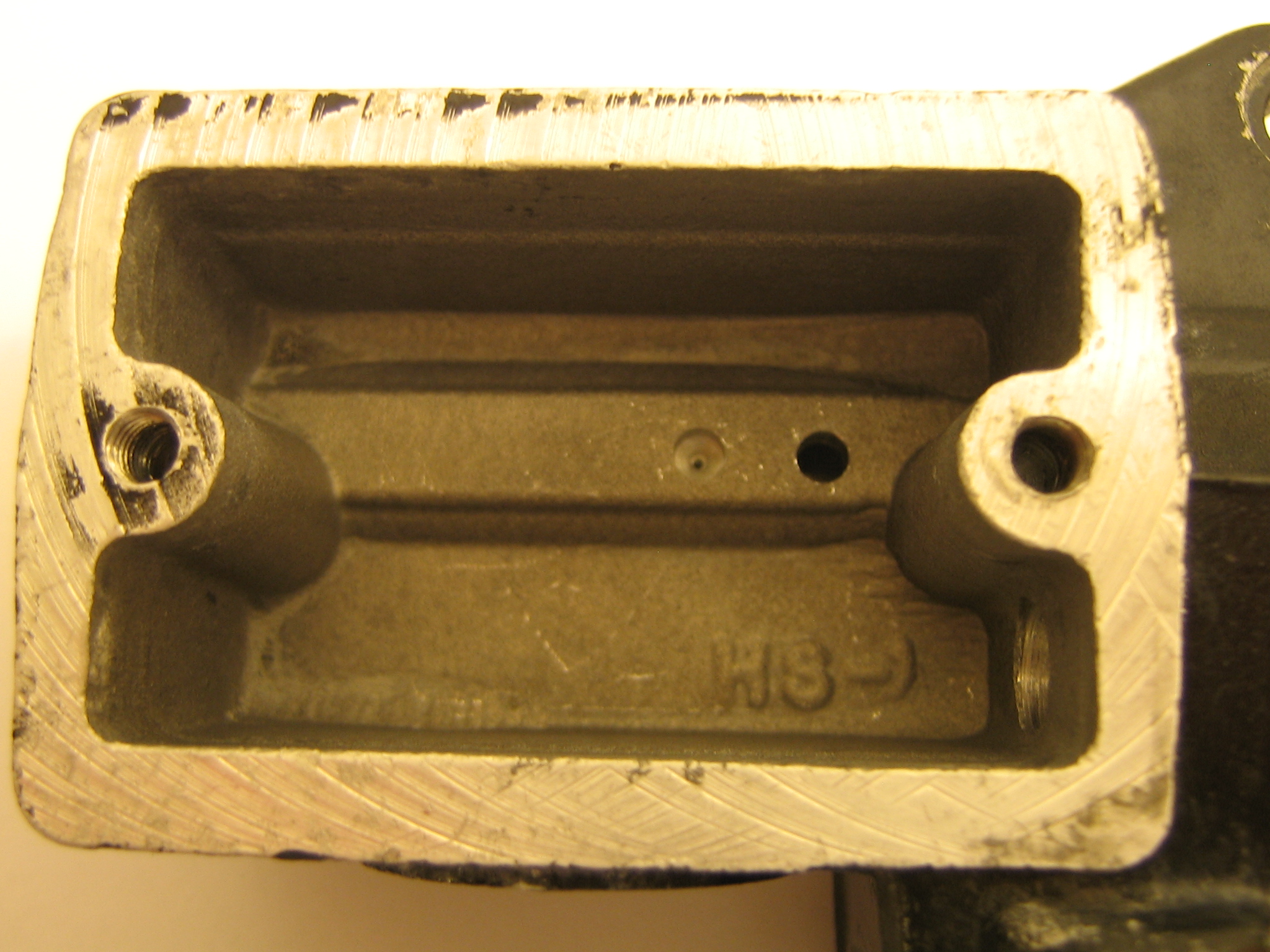

Så er der kommet epoxy i hullet.
Epoxylaget er omkring 1,5 cm tykt.
Der var meget bremsevæske i da jeg tog låget af så det flød lidt ud ved kanten da jeg sætte låget på igen.
Nu er der måske for lidt fordi noget af det gik til spilde.
Man kan godt tage banjobolten af bremsevæskebeholderen uden at alt bremsevæsken render ud fordi stemplets tætningsringe holder på bremsevæsken så det var ikke så slemt at tage af some jeg havde troet. Tænkte jeg skulle tømme hele bremsevæskebeholderen for at tage den af scooteren.
Jeg pressede den yderste ring i så epoxyen havde lidt ekstra at gribe fat i så det ikke kan komme ud som en prop.
