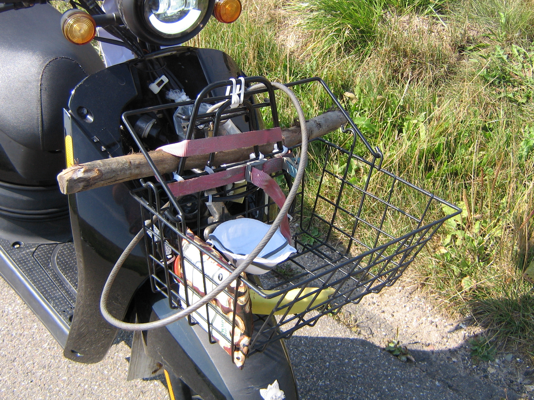

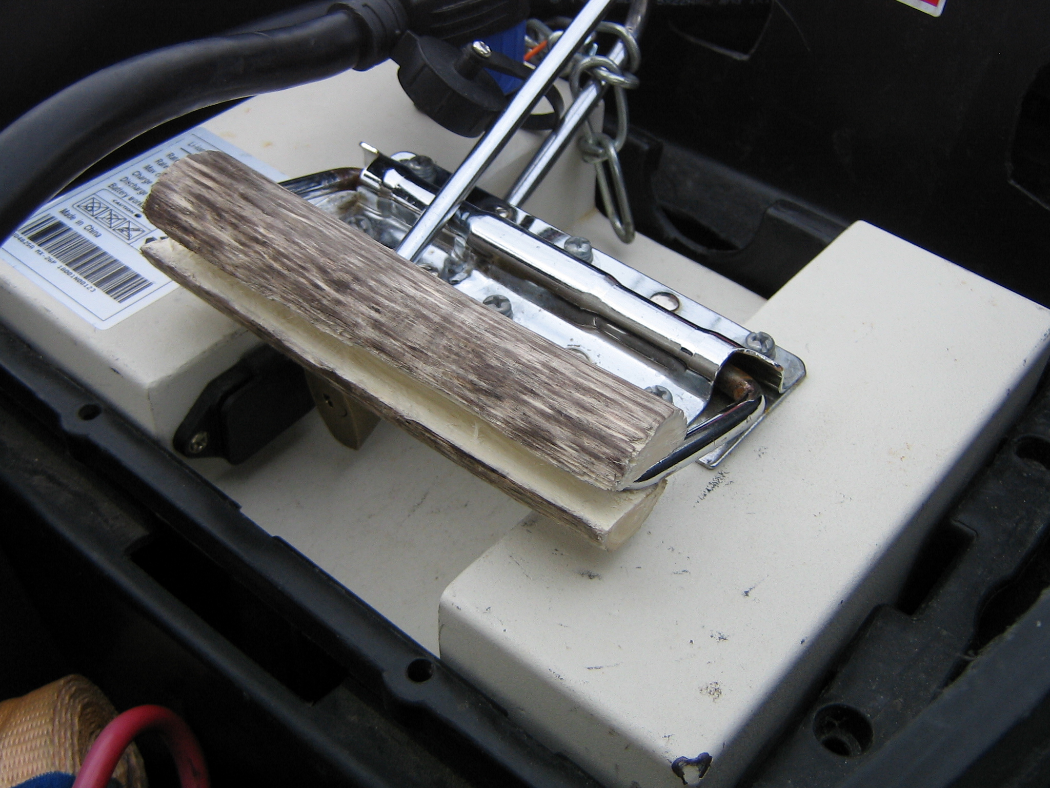

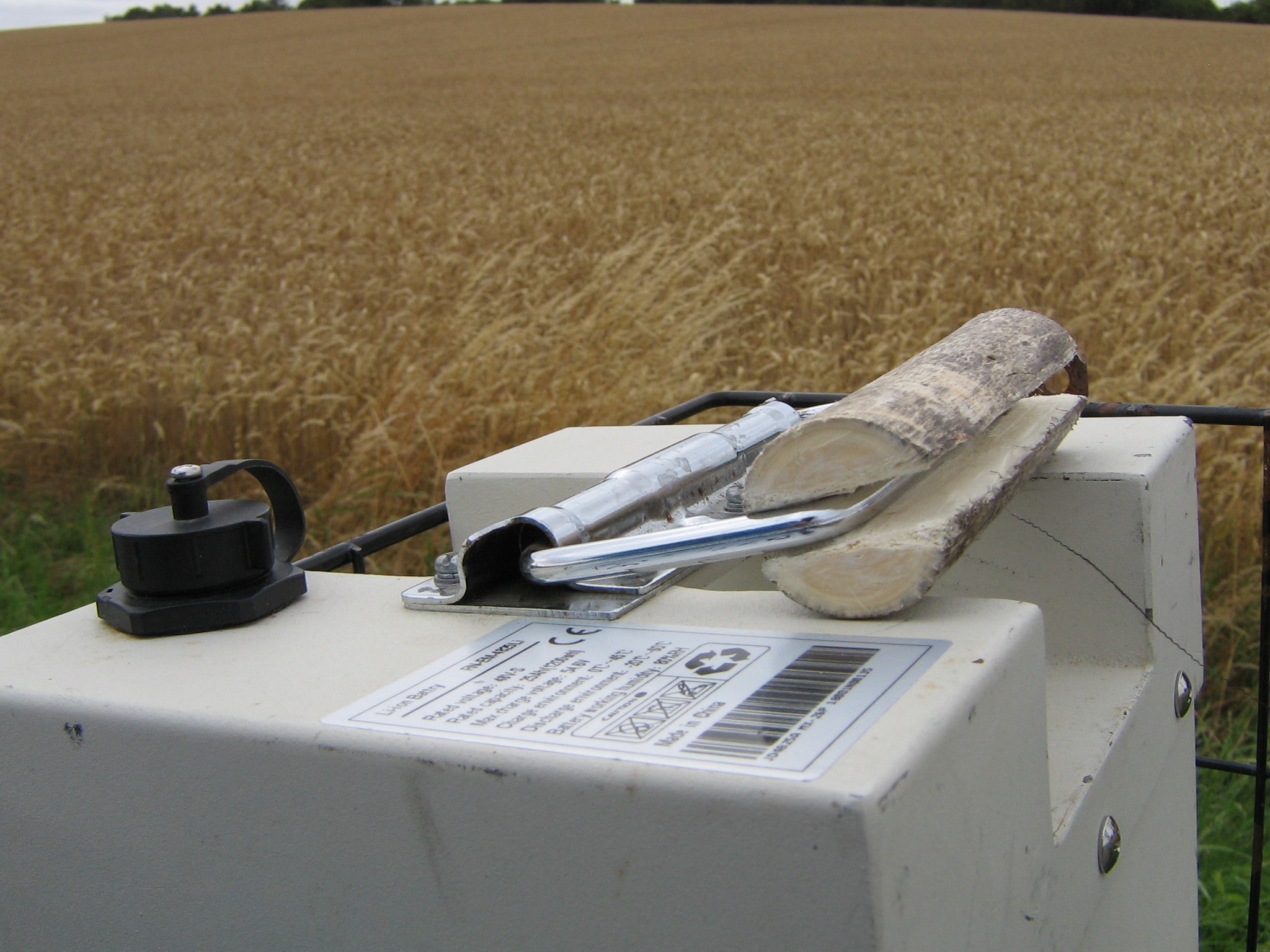

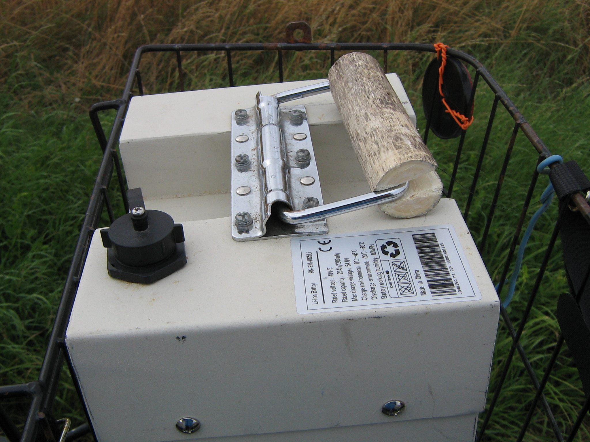

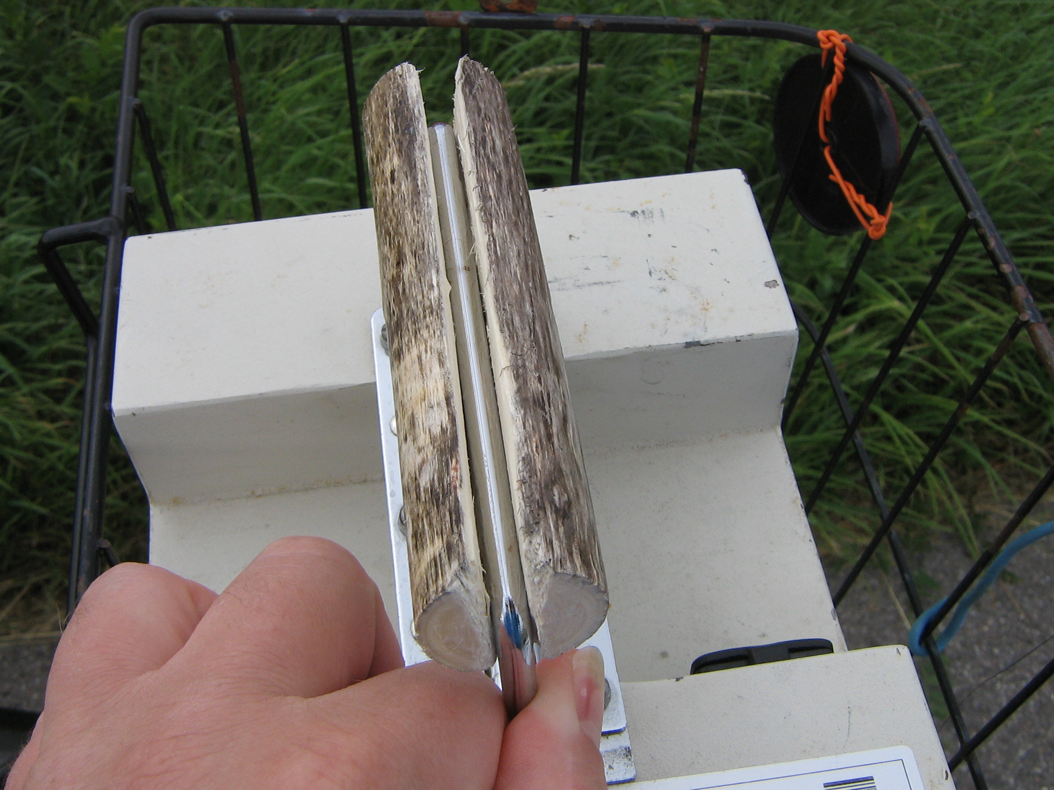

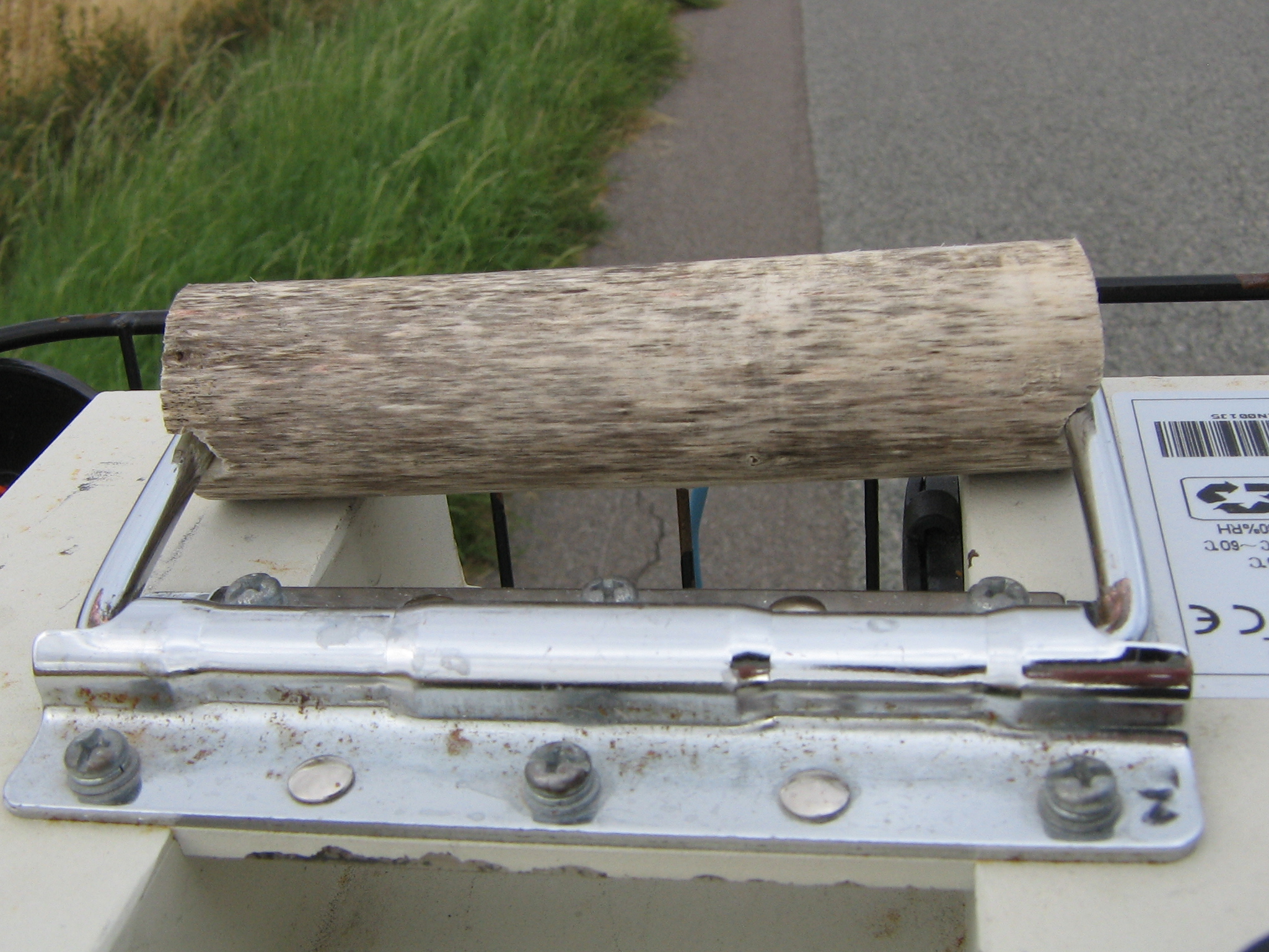

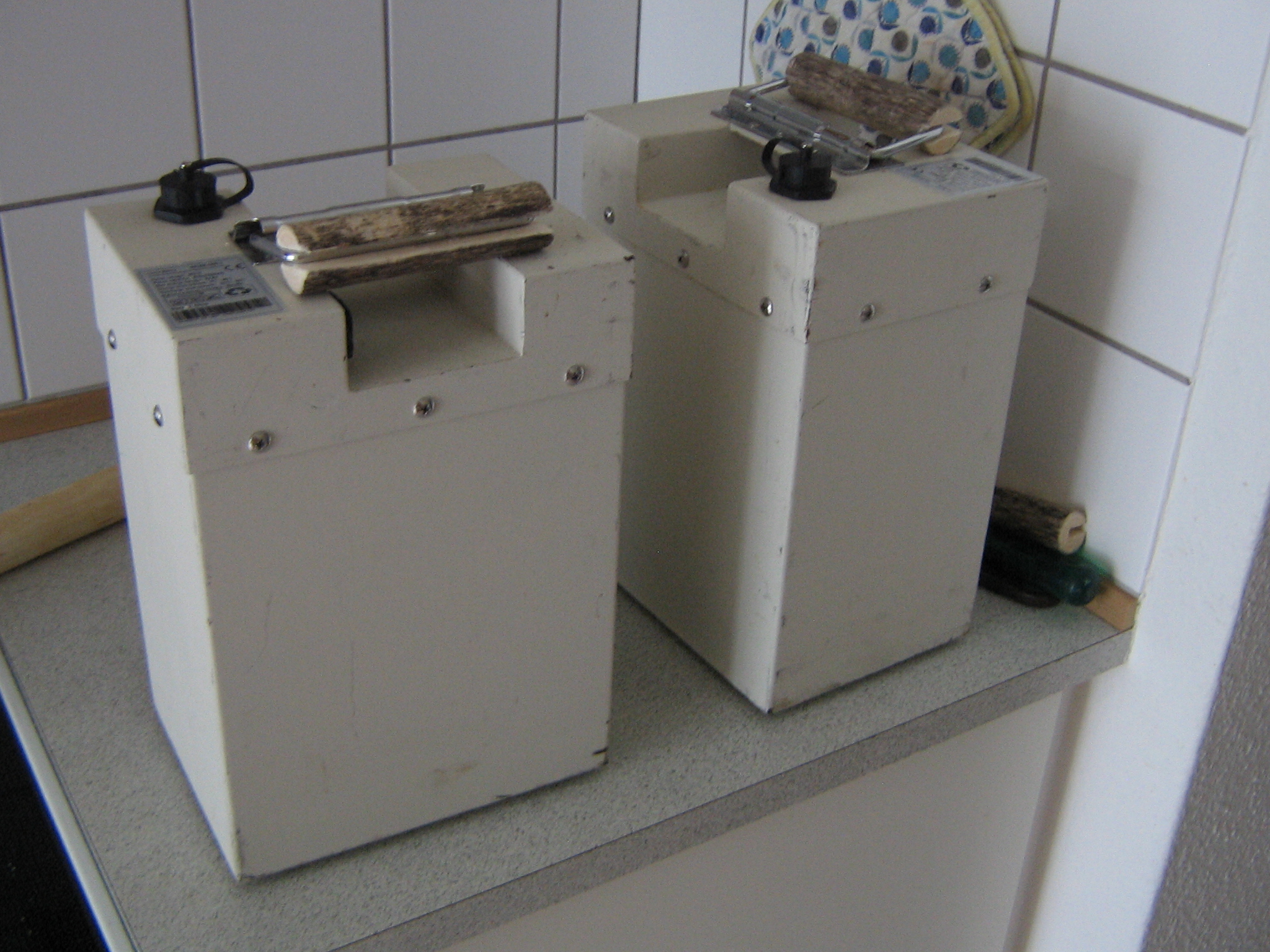

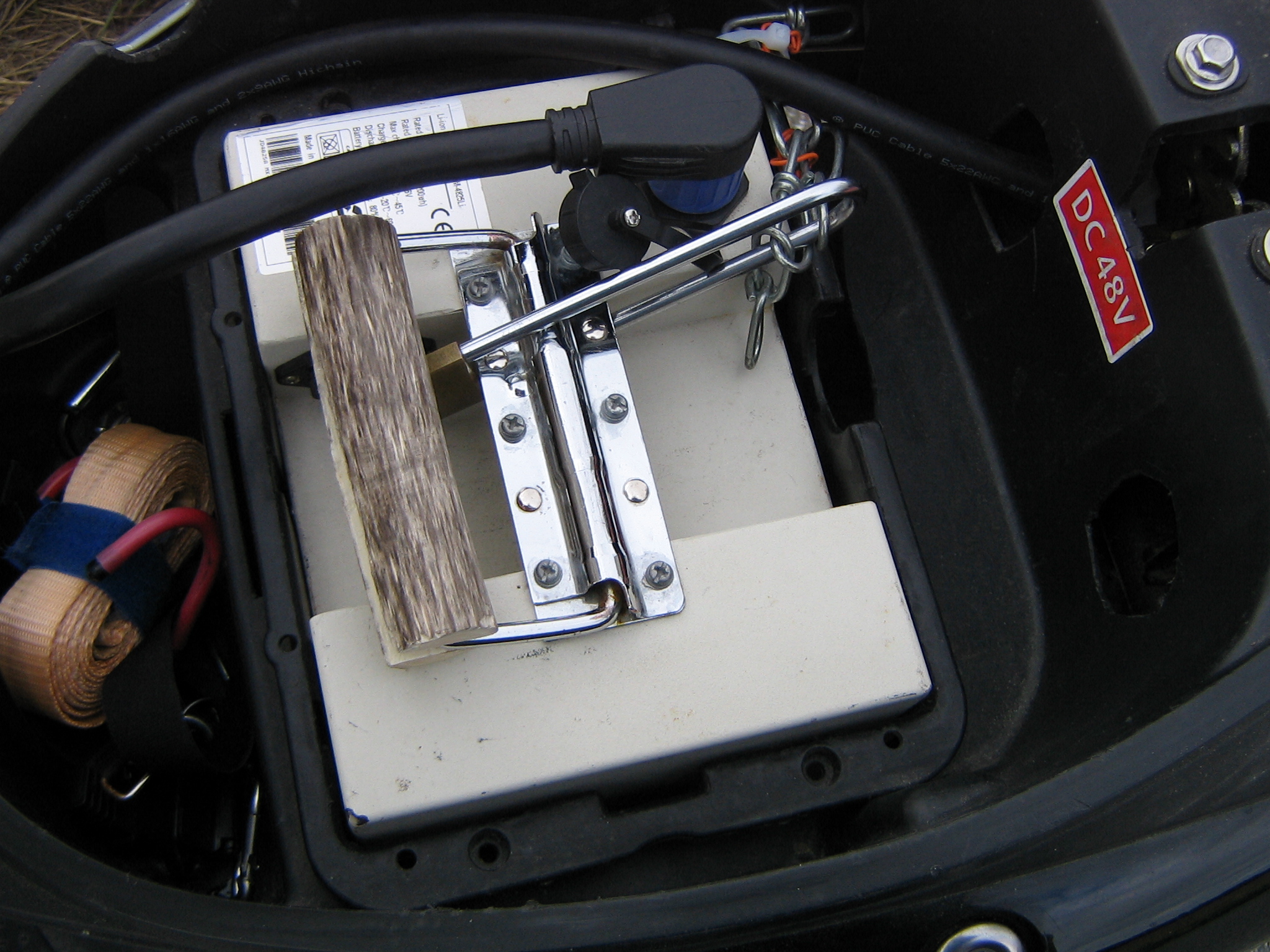

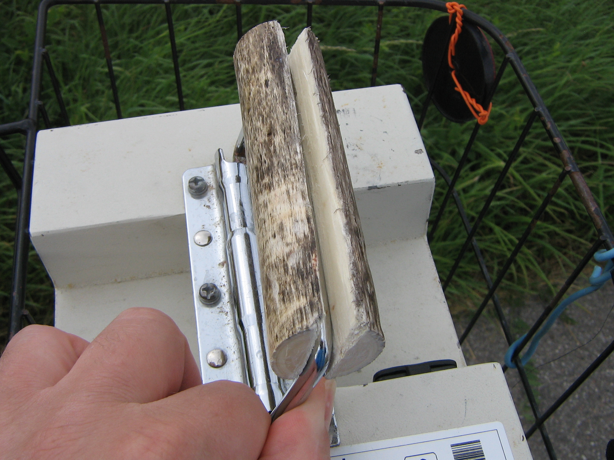

Har lavet mig nogle håndtag i træ så det er mere behageligt at bære batterierne.
Det sorte blødgjorte plastik der sad omkring metalstangen var ikke specielt tykt så det var ikke sådan helt behageligt at holde omkring når batteriet vejer 11 kg.
Og ens finger kom til at lygte af plastikken.
Så jeg skar plastikken af og brugte en gren der passer godt i hånden.
Først prøvede jeg med et lidt kortere stykke træ end dem der ses på billederne men der var den ulempe at træet kunne dreje rundt om metalstangen så åbningen kunne pege ned.
Så lavede jeg håndtaget lidt længere så det med indhak i enderne så åbningen låses.

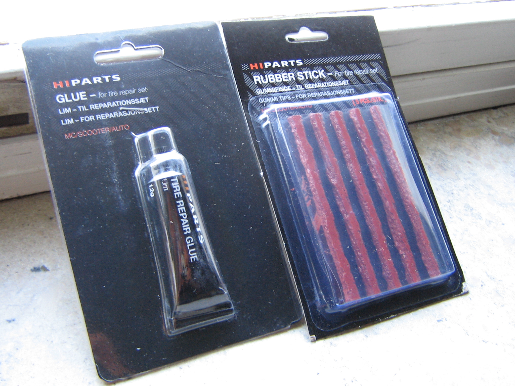

Har købt mig noget lim og klisterpinde.
Når jeg sætter pumpehovedet på ved en automat så står der 1,4 bar ved fordækket.
Så der er vel et hul så trykket falder fra 2,2 til 1,4 bar men det bliver aldrig fladt så har fint kunne køre med det sådan.
Men kan da være det går lidt ud over rækkevidden med 1,4 bar.
- Indlæg: 11226
Re: Scootergrisen's VGA Vax
Det viste sig at være en gammel lapning med klisterpind der var lidt utæt.
Prøver med en ny klisterpind og så et nyt dæk hvis det bliver utæt der igen.
Jeg fik presset en hel klisterpind ind i dækket fordi den gled så hurtigt ind på limen.

Ja sørgeligt du ikke vil lave en ordentlig godkendt lapning.scootergrisen skrev: ↑29. juli 2022 15:05 Det viste sig at være en gammel lapning med klisterpind der var lidt utæt.

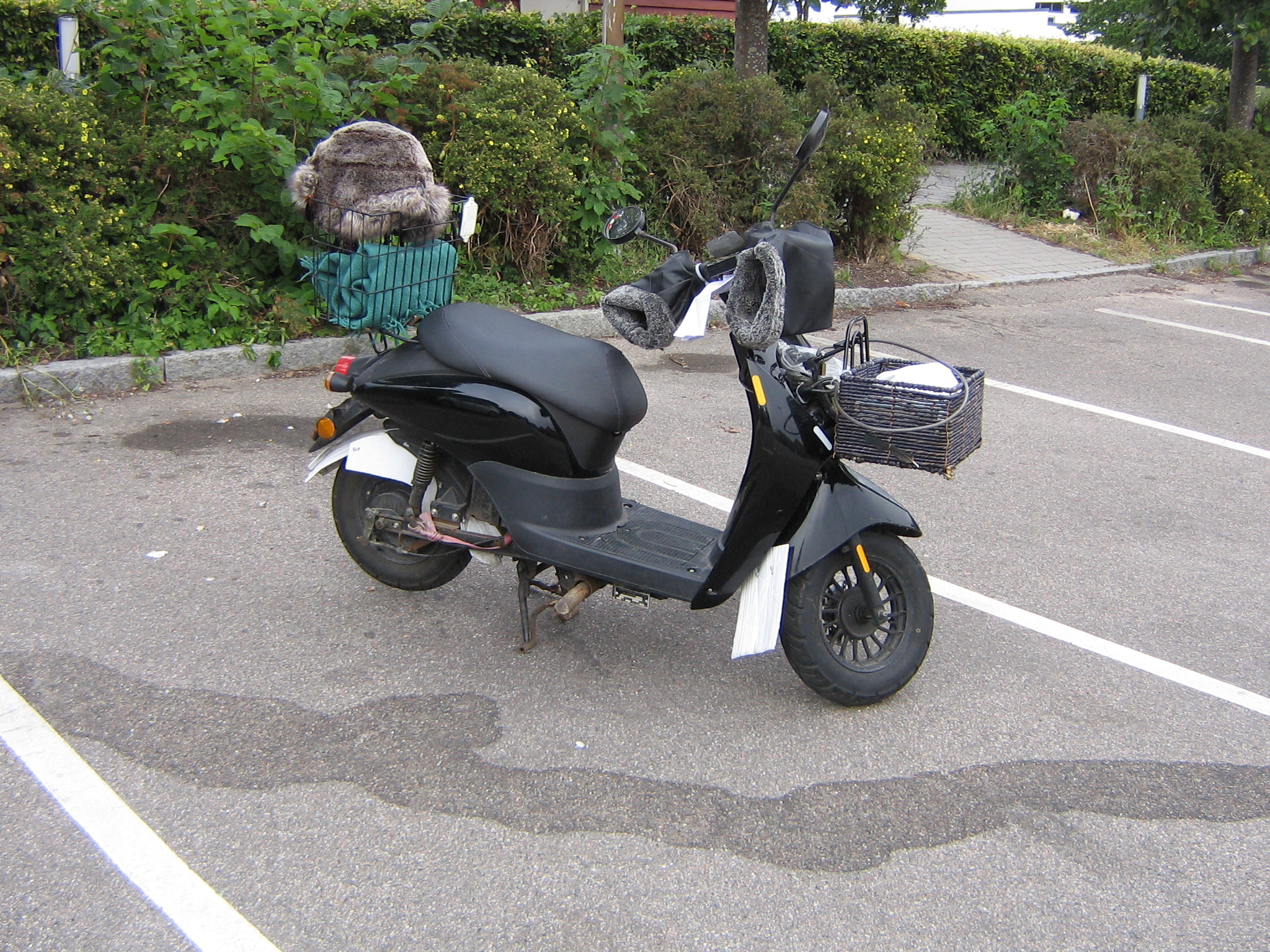

PS. Du må da lide af håndsved med de der muffedisser over håndtagene, her på en højhellig sommerdag.
- Indlæg: 11226
Tænkte slet ikke på at købe de indvendige lapper.
Kunne da godt tænke mig at prøve det engang men havde tankerne på klisterpinde da jeg har brugt dem så mange gange før og man ikke skal have dækket af.
Ingen håndsved. Kan måske være det er en køligere oplevelse da solen jo ikke opvarmer håndtag og hud.
Lufferne holder ikke tæt så det er ikke ligesom at have en handske på.
"Pelsen" er ikke helt der hvor den helst skulle være.
Men nu tog jeg dem af kort efter billedet blev taget.

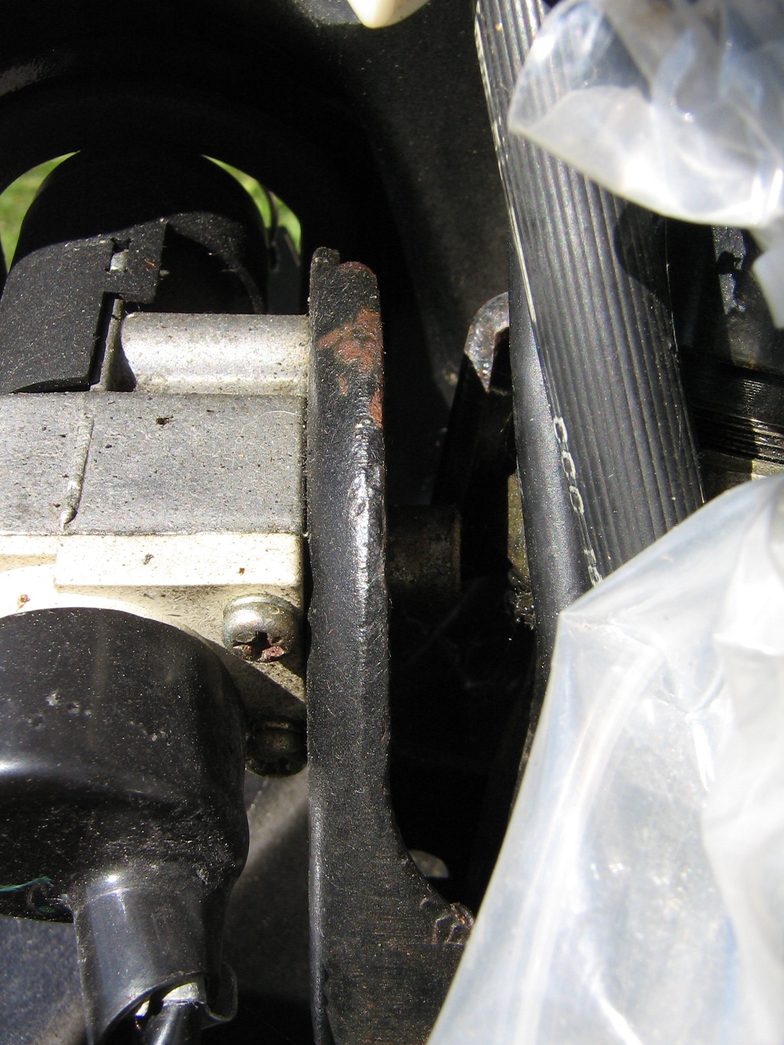

Her kan man se at styret godt kan låses når det er drejet til højre. Altså ikke kun til venstre.

Ja det er sørgeligt du ikke tænker mere på gen sikkerhed. Men, du kan sagtens nå det inden den bliver flad igen.scootergrisen skrev: ↑1. august 2022 15:29 Tænkte slet ikke på at købe de indvendige lapper.
Efter min bedste overbevisning er klisterpindene kun en midlertidig løsning til og liste forsigtig hjem på og foretage en blivende lapning af dækket. De er såment også udmærket til er plænetraktordæk, der jo ikke kører mere end max 8 km/t.
Du behøver kun og "køre" den ene side af fælgen for og indsætte lappen. Du bore bare hullet op udefra med et 2 1/2 til 3 mm bor, smøre lim på og trækker snippen ud gennem dækket. Det er så nemt og så holder det.

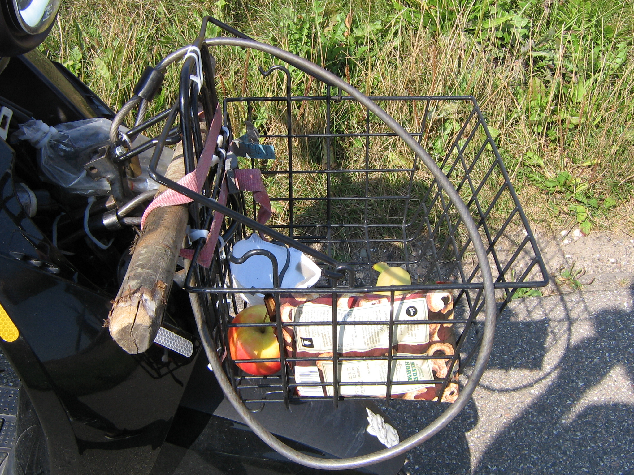

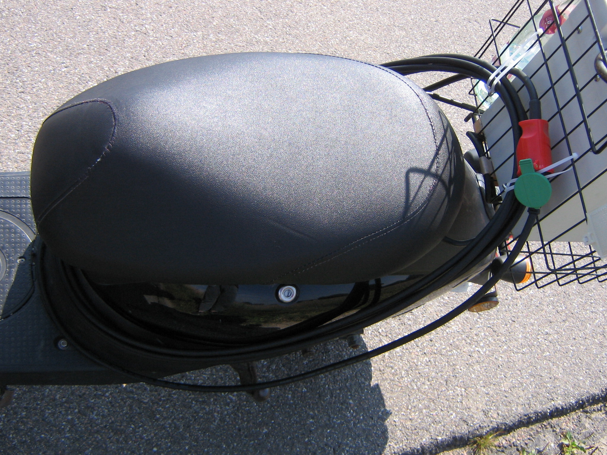

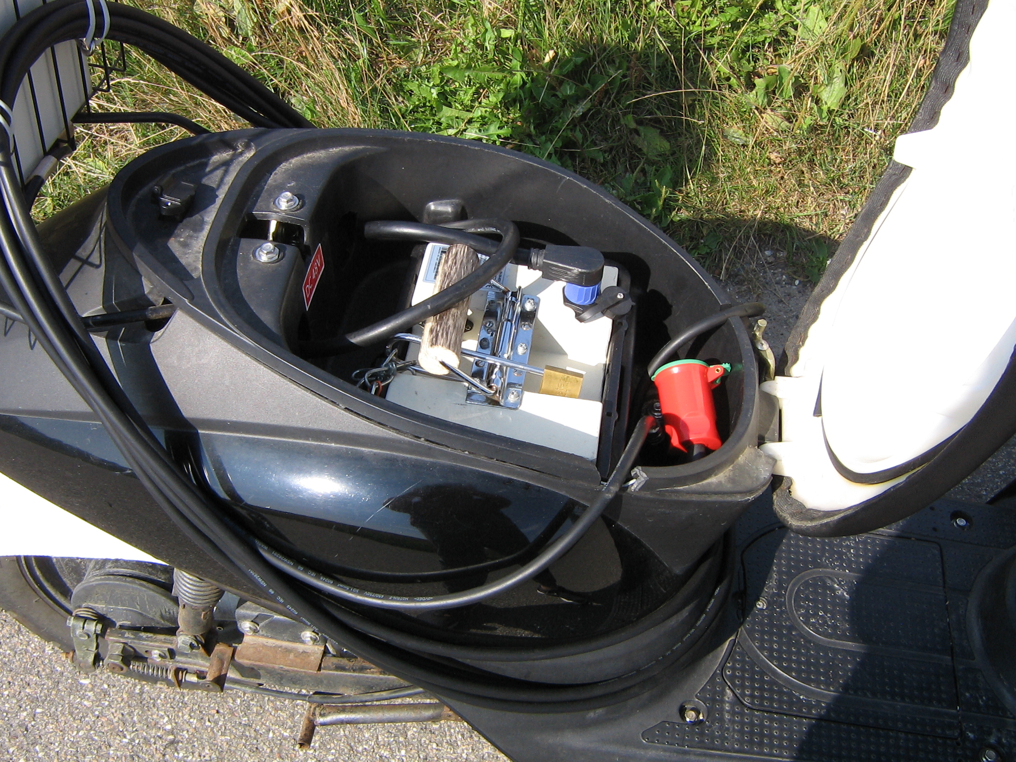

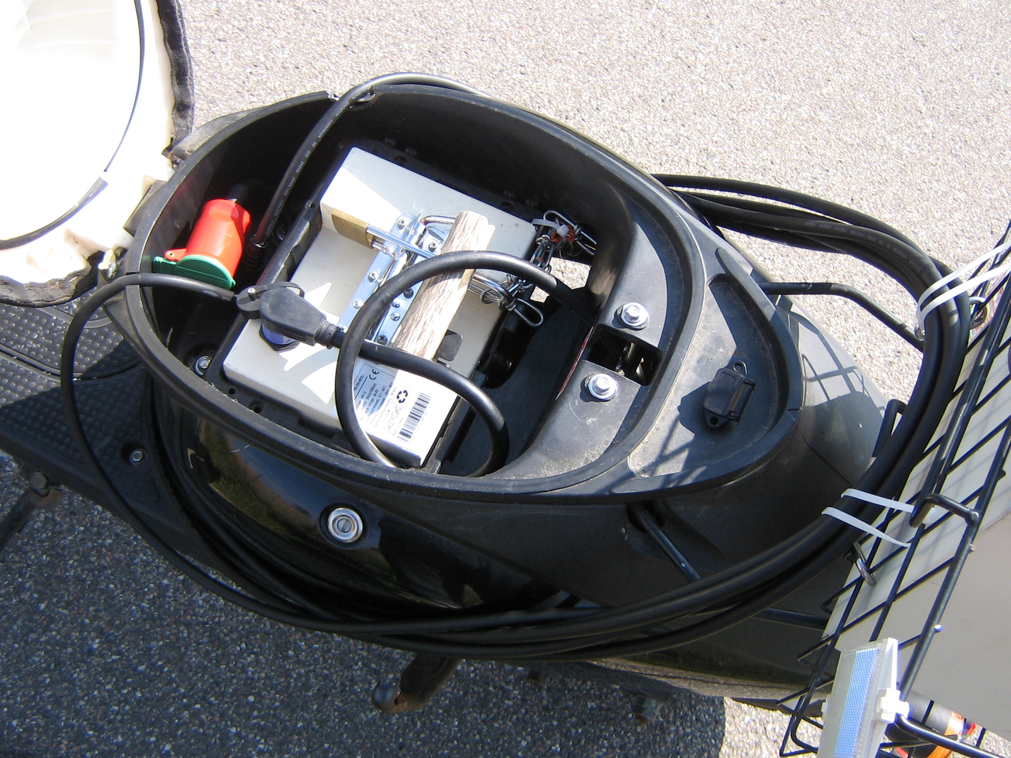

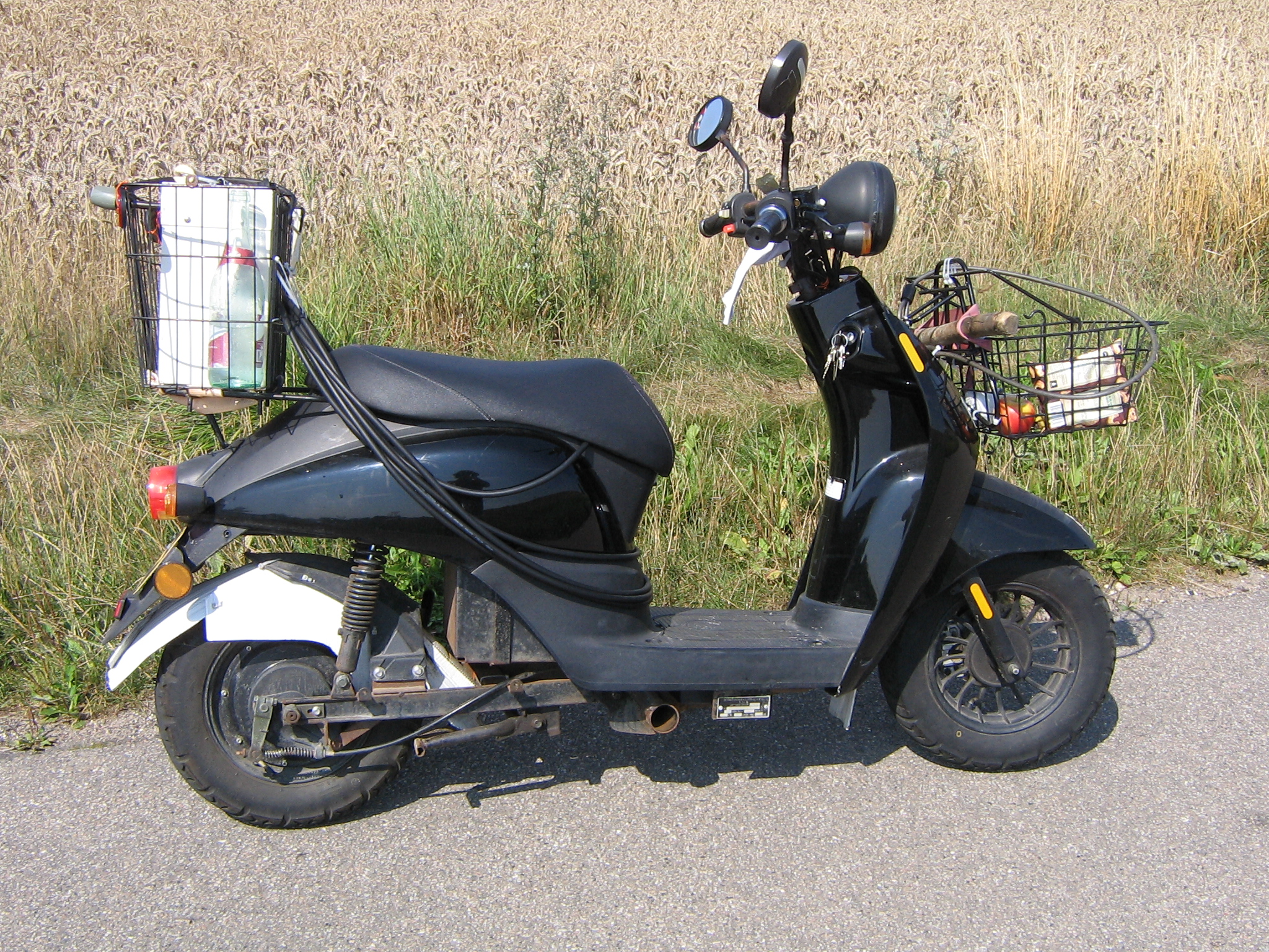

Nu har jeg monteret en anden metalkurv foran.
Prøvede om jeg kunne føre forlængerledningen fra frontkurven ned under scooteren men det var ikke sådan lige til så prøvede omkring sædet og så kan jeg have stikkene under sædet og låse kablet fast på den måde og holde stikkene i læ så de ikke bliver våde.
Måske en kabelholder bagerst på bagkurven ville være godt.
