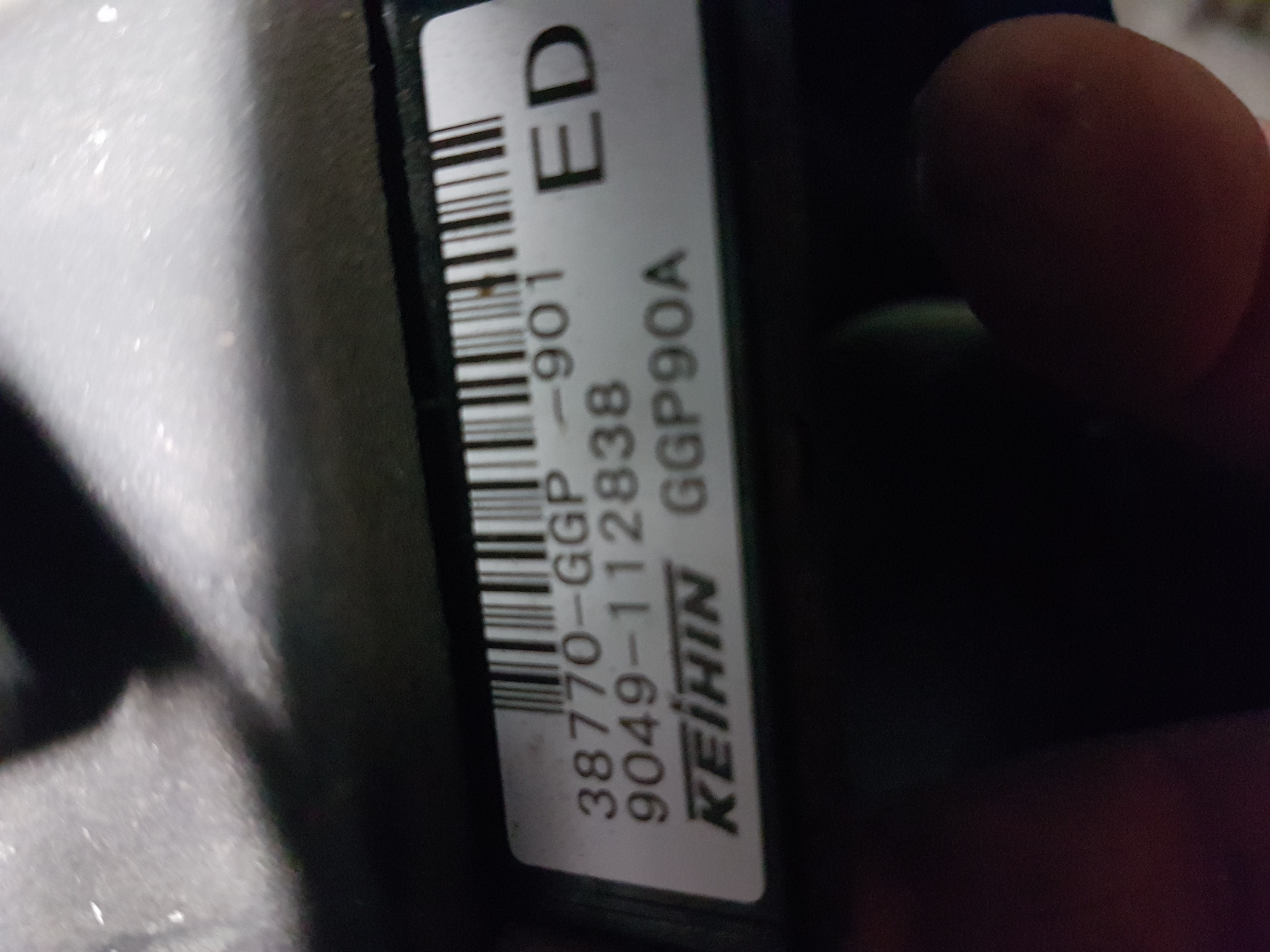

Det var ikke det mærkat, jeg ville se. Men det som sidder på selve pgm-fi enheden. Jeg kan se at din model er fra den første serie "made in china" Det fortæller AF72 - min hedder AF73
ECU eller pgm-fi som Honda kalder motorstyringen ser sådan ud, og det tallene og bogstaverne på tapen jeg er interesseret i.

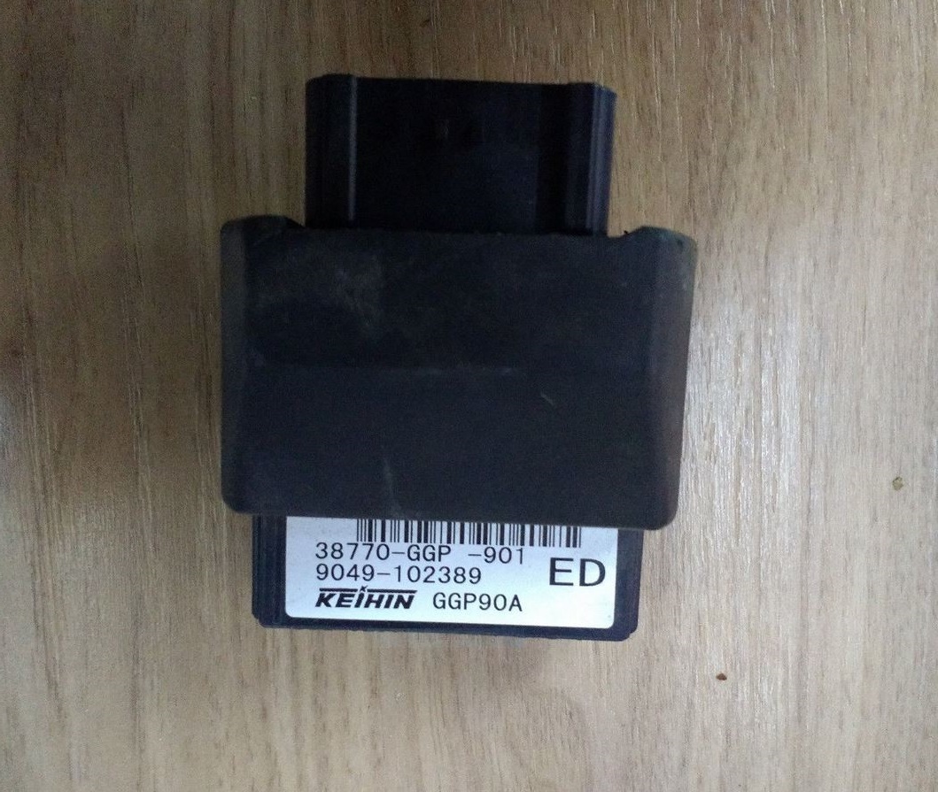

Den ser sådan ud, men der står også GGP 90A som på det store mærkat. Hvad med den ecu med høje omdrejninger, hvad hedder den?

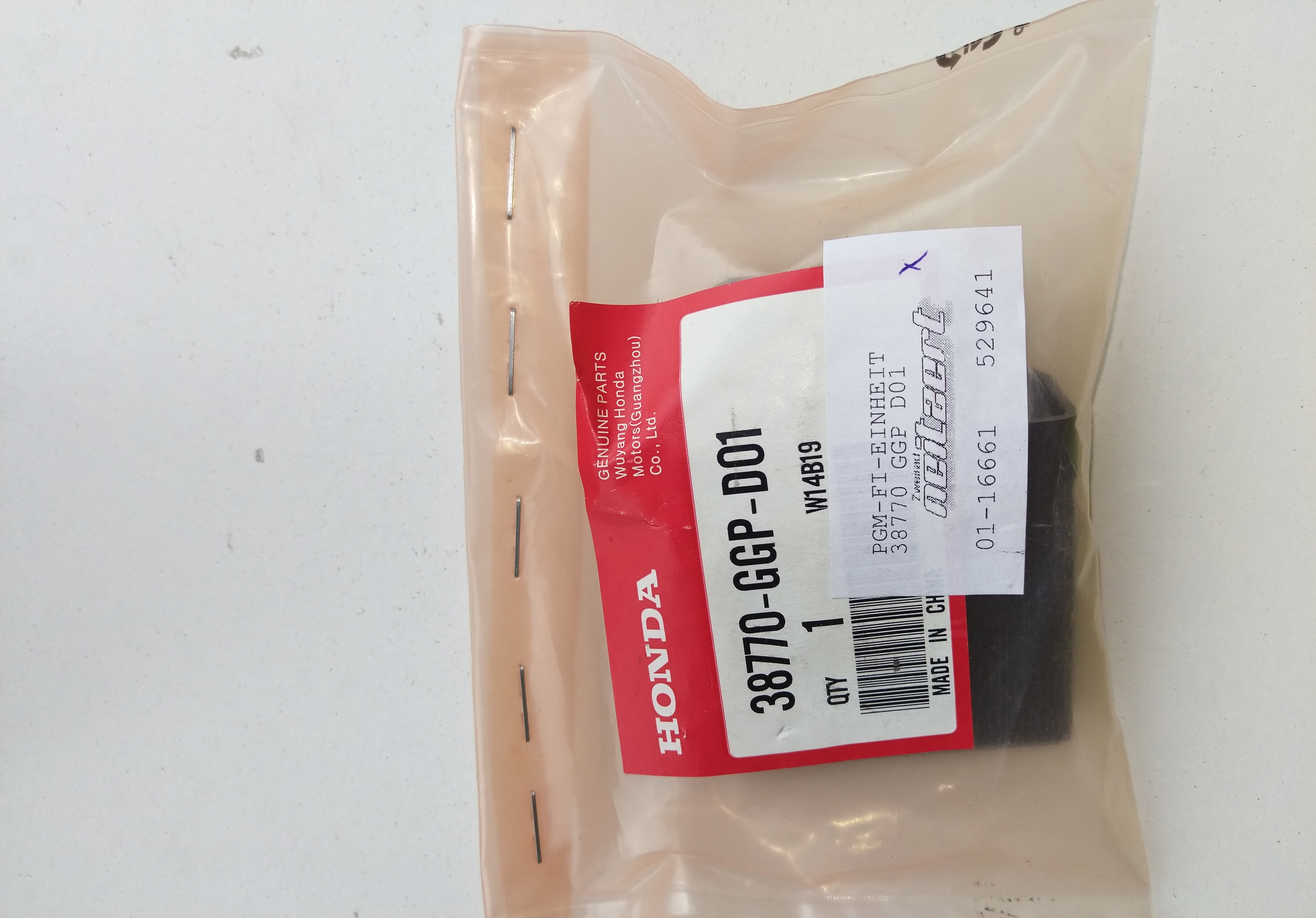

GGP90A er eg såmænd ikke så interesseret i. Det er jo blot godkendelsesnummeret, og det står det også på min. Tallet jeg var efter er 38770-GGP-901 og det ser ud til at passe på alle årgange af NSC50. På den ekstra ECM jeg har, står der 38770-GGP-D01 og det er til NSC50R. Om det så betyder at omdrejningsbegrænseren er sat højere end på den 'alm' NSC50 må guderne vide.

GGP90A er alligevel lidt interessant, for det er det der står i typegodkendelsen under hastighedsbegrænsning. og dermed det som evt. synshallerne kan se.
Men, det tager ikke set lang tid at prøve det af (montering af anden ecu) :P
