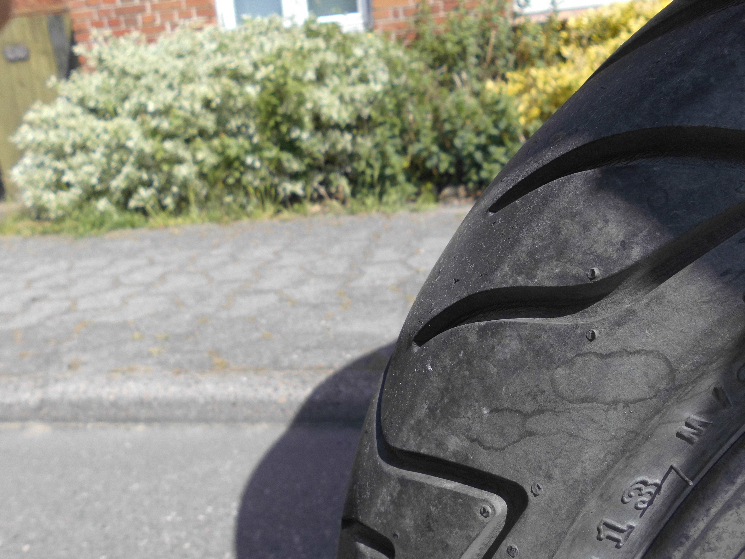

Og så tjekkede jeg også fordæk og skærm da der kommer en skurelyd under kørsel. I midten af skærmen er der en markering, som muligvis stammer fra dækket. Og selve dækket ser ud som om, det er slidt fladt :)

Så der billeder af dæk og skærm.
Dæk forfra.JPG (278.79 KiB) Vist 2303 gange
Forskærm 1 (2).jpg (339.62 KiB) Vist 2303 gange

Jps skrev: 26. maj 2023 08:21 Så der billeder af dæk og skærm.
Synes umiddelbart der ikke der er noget unormalt at se. Hvis dækket slæber på skærmen vil du se tydelige slidspor inde i skærmen samt på dækket. Det er ganske normalt du ser slid på et dæk hvor det har kontakt med vejbanen.
Når der er noget der skurrer under kørslen ville jeg i stedet kigge på bremserne. Ændre lyden sig hvis du under kørslen trækker en smule i bremsehåndtaget så klodserne lægges let på skiven ? Er bremseklodserne ved at være slidt op ? Går stemplet/stemplerne frit i kaliberen ?

Er der sat højere fordæk på end originalt?
Hvad størrelse er dækket?
