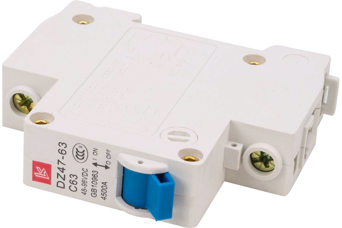

Måske du misforstå hvad der er ON og OFF.
På billedet vil jeg mene den er på OFF og batteriet dermed ikke kan oplades.

Jeg har ladet både via stikket på batteriet og via stikket i boksen, og jeg har aldrig rørt ved den omskifter !!

Ja- mit batteri vil kun lade, når relæ står på off, altså det den skal stå på før den kan køre, syntes det er lidt mystisk.
Da den skulle stå på on ved opladning og off når den skal køre

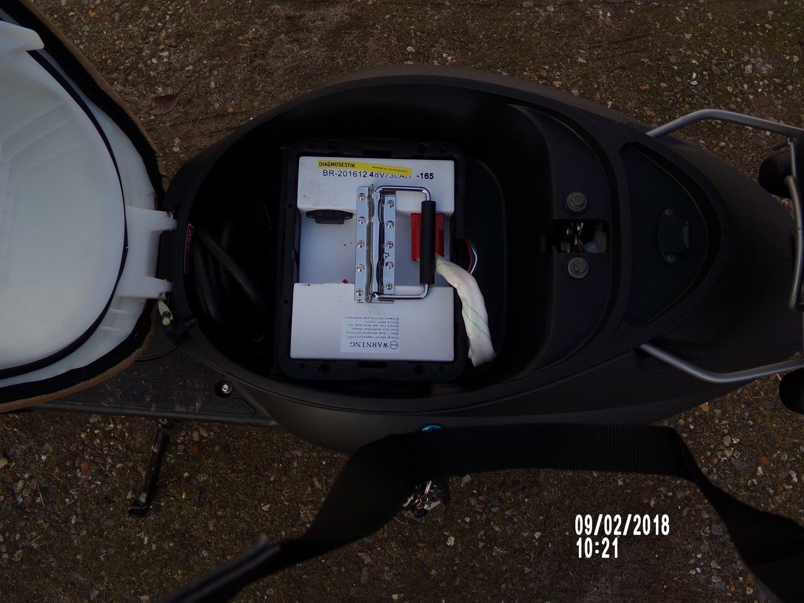

Her er et batteri med nummer "-165".
Klistermærket til diagnosestikket er taget af. Det ligner der står "Forbeholdt aut. serviceværksted" på bagsiden.
