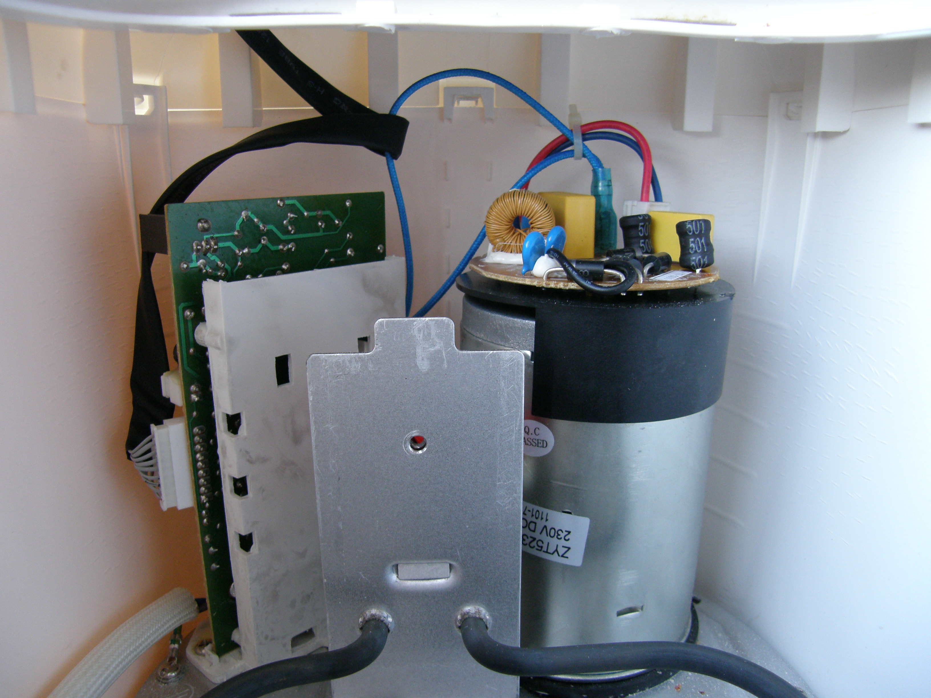

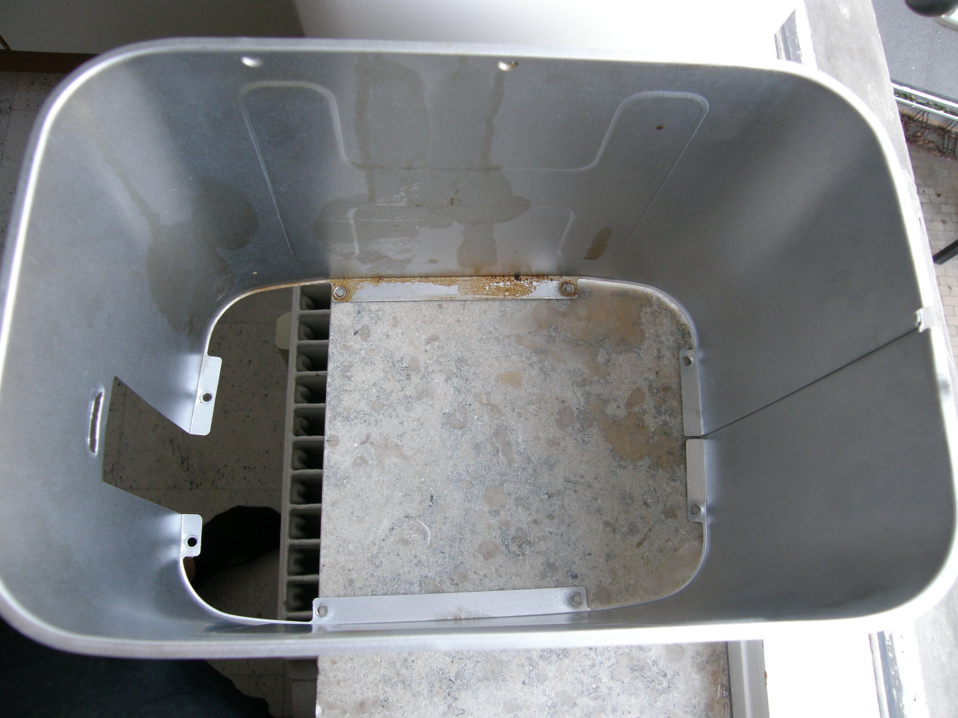

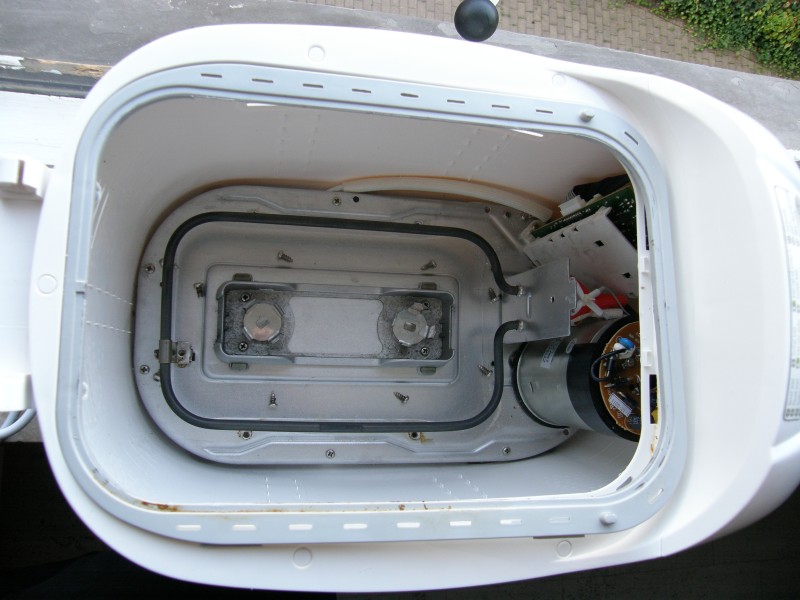

Der er en smule lugt når bagemaskinen bliver varm så jeg vil prøve at gøre den mere ren.
Der er noget olie eller hvad det er der er løbet ned på indersiden og lidt ved kanten af plastikket.
Metalafskærmningen har fået brun sæbe så kan olien vist komme af efter noget tid. Og så en tur i opvaskemaskinen bagefter.
Er ikke lige så vild med printplader og elektronik ved siden af brødet som så også bliver opvarmet. Selvom der er en afskærmning.

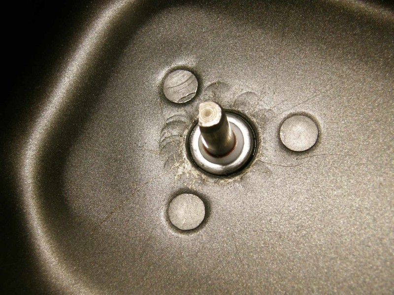

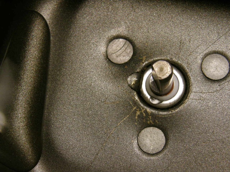

Øv så fik jeg gjort brødformen utæt så der kan løbe vand ud.
Akslerne i bunden af brødformen drejede ret skramt så jeg ville rense dem så de går mere let men det var åbenbart ikke en god ide at slå på dem med en hammer.
Kunne ikke finde ud af at få akslerne ud.
Måske man skal fjerne nitterne for at få akslerne ud.
Nå men de drejer da let nu.

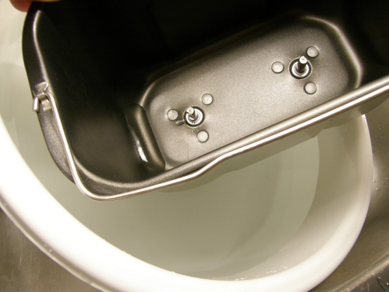

Jaaaaa jeg fik stoppet utætheden.
Først nedsænkte jeg formen i en vaskebalje med vand sådan at jeg kunne se hvor den var utæt indvendigt.
Den var utæt mellem formen og den blanke ring.
Så fik jeg med en gevindstang og hammer banket formen tilbage så den holder tæt.
Hurra
