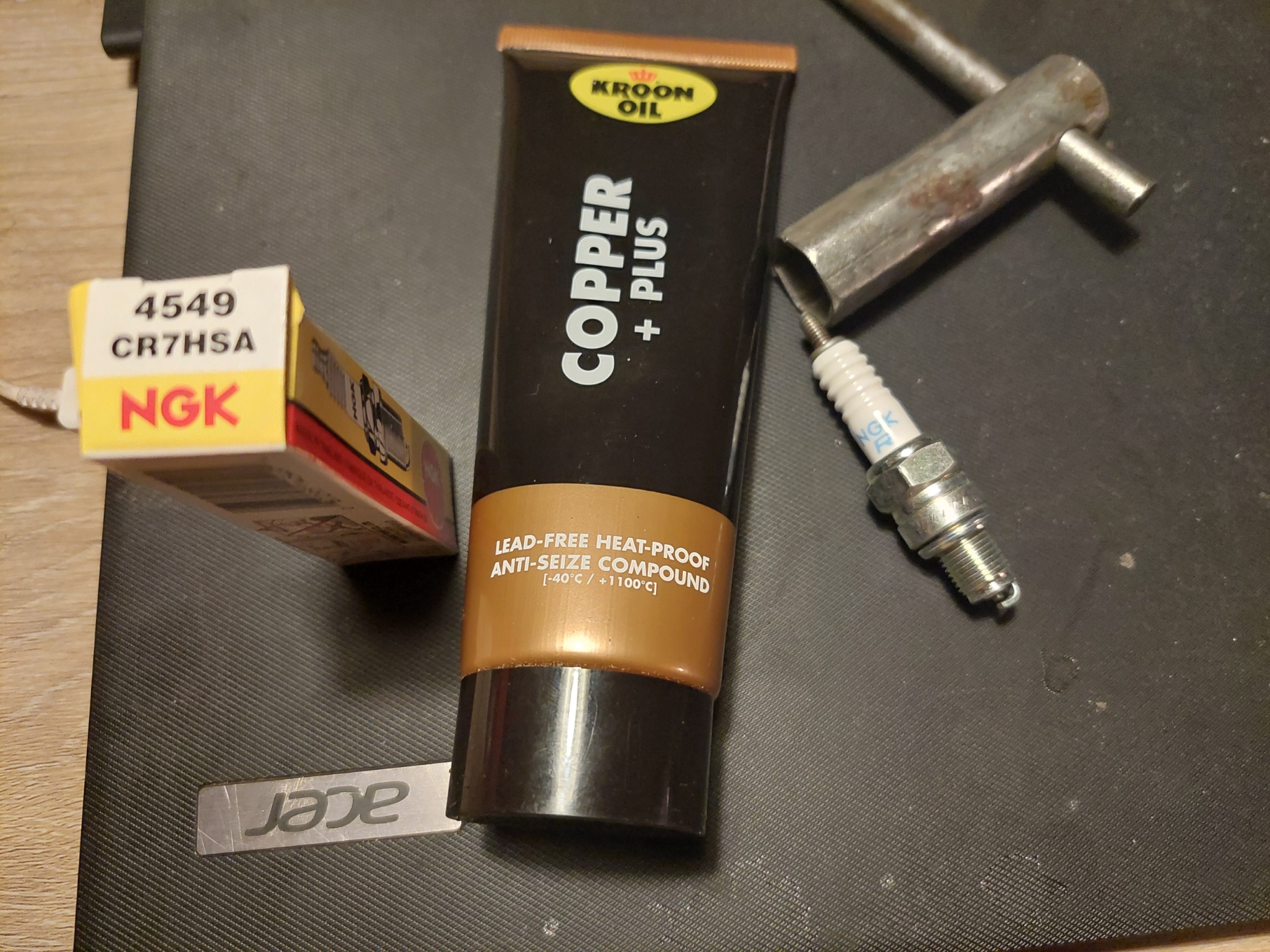

Nu har omsider lige været nede i skuret og sætte tændrøret i og har brugt lidt kobberfedt fra thansen der tåler op til 1300 grader Celcius, så det ikke forkuller som Landbo nævnte. Om der er elektronvandringer mellem metaller, ja nu er der sikkert kun en lille smule kobber i en lille smule fedt på gevindet. Det hjalp det nye tændrør glide sikkert på plads og sidde fast til sidst. Gevindet i topstykket var ramponeret men ikke så slemt som jeg troede. Det var en af de der nedture jeg får - det var ikke så slemt. Jeg mener for resten at smede lærer, at de ikke må samle kobberrør med jernrør, fordi der kommer elektronvandringer, hvorved samlingen korroderer og bliver utæt, tæret.

Er nødt til lige at rette oplysningen om 1300 grader C til 1100 C

"Copper + Plus er en bly- og syrefri anti-korrosionspasta, som består af fint spredte kobberpartikler i en ikke-smeltende betonitbund, suppleret med yderst effektive oxiderings- og korrisionshæmmere.
Copper + Plus danner en film mellem metaldelene, som er i stand til at modstå temperaturer helt op til 1350 grader Celsius.
Kobberfedtet yder desuden effektiv beskyttelse mod korrosion, fugt og vibrationer. Produktet er modstandsdygtigt overfor syrer, vand, salt og lud.
Ved at bruge Copper + Plus under samling af metalkomponenter vil komponenterne nemt kunne skilles ad igen - selv efter flere år. Ved at smøre produktet mellem bremseklodserne og bremsecylinderen forebygges pibelyde.
OBS! Må ikke smøres på bremseskiver!
Indhold pr. tube: 100 g."

Nej Claus, fedtet i kobberfedten omdannes også kulpartikler ved ca 200-250 grader på helt samme måde som almindelig smørefedt. Smørefedt består af 60-80 procent olie, 10-15 procent fortykkelsesmiddel og resten er forskellige additiver. Når man så blander kobberpulver i fedtet får man kobberfedt på helt samme måde som man får aluminiumsfedt ved at blande aluminiumspulver i fedtet. Varmer du en klat kobber eller aluminiumsfedt der ligger på en aluplade op med en brænder, vil du se der går ild fedtet lang tid før alupladen bliver rødglødende og falder sammen (smelter). Ren aluminium bliver flydende ved 660 grader Cencius. Det er derfor jeg anbefaler keramisk fedt fedt på varme steder da der ikke er ret meget smørefedt i den keramiske fedt sammenlignet med både alu og kobberfedt.Claus Damsgaard skrev: ↑18. januar 2024 18:06 Nu har omsider lige været nede i skuret og sætte tændrøret i og har brugt lidt kobberfedt fra thansen der tåler op til 1300 grader Celcius, så det ikke forkuller som Landbo nævnte. Om der er elektronvandringer mellem metaller, ja nu er der sikkert kun en lille smule kobber i en lille smule fedt på gevindet. Det hjalp det nye tændrør glide sikkert på plads og sidde fast til sidst. Gevindet i topstykket var ramponeret men ikke så slemt som jeg troede. Det var en af de der nedture jeg får - det var ikke så slemt. Jeg mener for resten at smede lærer, at de ikke må samle kobberrør med jernrør, fordi der kommer elektronvandringer, hvorved samlingen korroderer og bliver utæt, tæret.
Lidt kobberfedt? Det brugte jeg. Og det skulle så kunne tåle den stærke varme og ikke forkulles.
Kobberfedt bør man generelt ikke bruge på på aluminium, da kobber er forbandet god til at lave galvanisk tæring på aluminium når der kommer saltvand mellem de to komponenter, hvilket gør at aluminium omdannes til et hvidt pulver. Den advarsel gælder på alle alu motordele/bremsedele og fælge.
